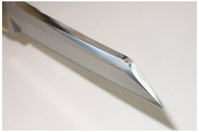

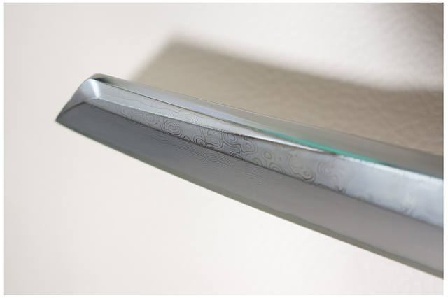

Originally posted by Марат С:
Как какой - экономия инструментальной стали, сил и времени на слесарку!
У меня кухонник с ZDP-180 в ламинате имеет двухстороннюю заточку.
или 189 все таки?
Originally posted by Ozone:
Все равно не понял...
Ламинат - это когда центральный слой твердый, а обкладки более мягкие. При обычной заточке РК приходится как раз на центральный твердый слой.
Но у японских кухонников односторонняя заточка. Если так заточить ламинат, то получится, что РК придется на мягкий слой.
Или там какой-то другой "ламинат"?
Насколько я понимаю, разрез должен выглядеть как-то так:
Пояснения нужны?
Originally posted by Eldar_77:Насколько я понимаю, разрез должен выглядеть как-то так:
вот набор от ули хейникена
юрген наделал вобще кучу всего
Если так, то совсем другое дело. Спасибо.
Вживую таких я, правда, ниразу не видел.
Традиционные японские кухонники от Масахиро из углеродистой стали серии Бессен сделаны именно так! Наверняка они продаются где-нибудь в Е-бурге!
По японски это называется "касуми" - сочетание лезвия из высокоуглеродистой инструментальной стали и тела клинка из низкоуглеродистой стали или железа. Это и дешевле, и практичнее.
Ножи ручной работы (хон-касуми) имеют лезвие, приваренное кузнечным способом вручную, а более дешёвые ножи, тем более, из коррозионностойких сталей, сделаны из промышленного двуслойного ламината (высокоуглеродистая инструментальная сталь/низкоуглеродистая сталь).
Ножи из трёхслойного ламината (железо/сталь/железо) по-японски называются "варикоми" и имеют симметричную заточку.

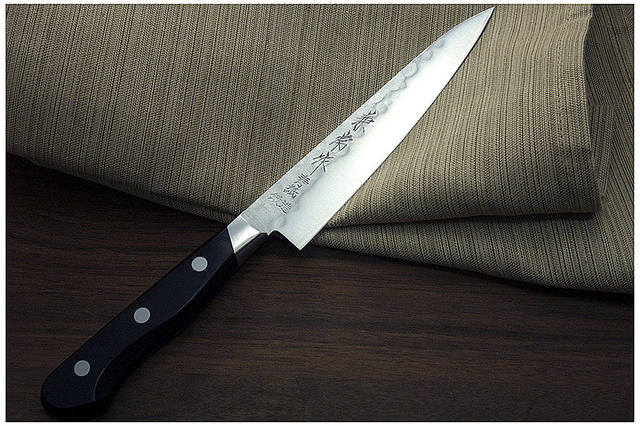

Вот пример:
http://www.tojiro.ru/pic.php?idtov=4214&rr=admin/pictures/4214b.jpg
Вы можете показать стадии процесса производства данной модели?
Тогда готов признать неправомерность своего утверждения!
Такие ограниченные серии гораздо проще и надёжней заказывать у специализированных фирм, как это успешно делает, причём, в более широком масштабе, Ичиро Хаттори!

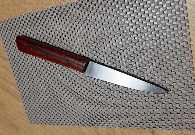

Довольно лёгкие и все отлично бреют запястье
Все остальные ножи кроме пети от хаттори убрал подальше с глаз

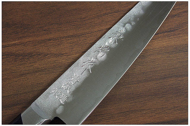

Вот что с РК пети происходит после почти годичного использования женой. Пользуется постоянно практически только им одним.
Правил его 2 раза на белых трианглах легонько. Режет почти как новый.
Originally posted by dmd71:
А что конкретно с ним происходит? Вот эти меленькие щербинки на РК?
Ага, выкрашивается немного...
Originally posted by dm_roman:
пример средней тяжести на тему того, что всегда должен быть баланс между желанием иметь крутой нож и грамотным выбором.
здесь дуракоустойчивость ножа недостаточна для этого пользователя.
ВГ действительно хрупкая.
была бы здесь простенькая нержавейка-и все сложилось бы.
а ведь могло быть все значительно хуже.
в общем, ножи хорошие, жена нуждается в нескольких лекциях с практическими занятиями на тему:что такое хороший нож и как им грамотно пользоваться
Ну вот по этому и была закуплена партия ножей из нержавейки
Причем цена в 75 баксов за 5 ножей - считаю отличной антикризисной ценой.

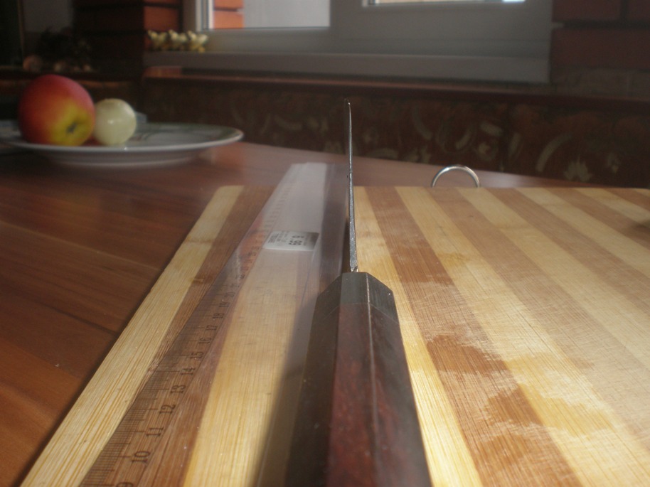

А мне тут недавно раскрыли глаза на огрехи в изготовлении рукоятей Pro M. Заказал я человеку два таких ножа, приехали ножи.Человек мне начал задавать вопросы, я сначала не поверил, а потом стал смотреть на своих Pro M - та же фигня.
Спросил Ивахару, как мол так, уважаемый Коки? Японцы вы? Или где? На что мне Ивахара отвечал, что Канецугу фокусируется на клинках и малость подзабивает на рукояти. И, мол, за эти деньги это максимум возможного. Так что и на солнце бывают пятна... Если кому интересно, чуть позже могу выложить фото этих косячков...
Ну и что?
Рюсен тоже, бывает, косячит с рукоятями для Хатториевской серии ХД - у меня есть такой Петти 135 мм.

Думаете он рекомендовал Hattori HD ))? Хрена с два ). Он рекомендовал в полтора раза более дешевый нож вот этой серии из Aogami Super
От спасибо!!!!))))))))))))))))
На днях получил от Ивахары петти 120 мм этой серии - нож выше всяких похвал. Как по резу, так и по внешним характеристикам.

Я бы полирнул на шкурках(1000 15000 2500).Выглядит интересней, тем более что сведён в ноль. имхо.
От царапин ни куда не деться. Мусат изначально лучше полированный(я немца ошкурил в зеркало),а керамический по мере необходимости.
Миха извените за мысли вслух, и побольше работы вашим пчакам.

Originally posted by oikrvn:
Кстати, именно недостаток в "кривости" ножа позволил мне объяснить любимой, почему он якобы обошелся мне менее чем в 100 буржуйских деревянных... )))))))

напомню, сталь кронидур ,ножи в эксплуатации больше трёх месяцев, ессно есть царапины и т.д.,но рез як у новых...)))))))))
Царапины ерунда на рабочем ноже . А сведены вроде не в ноль, судя по наличию подводов? Смущает переменная ширина подвода на большем пчаке. Сведен по-разному в разных точках клинка или заточен неаккуратно?

Кока, Мистер Ито... тут клин янагибаподобный более 200мм из ZDP-189 ушел хорошему человеку в подарокГрамотно_делающие_ножи_люди оценили качество, ну и "ТО Алана"(с)
Тяжелый, он, однако (толщина + невыбранный "дол" слева)!
ну, отмечусь.
около семи лет назад, на "клинке" в ЦДХ, этим ножом разрубили падающий шёлковый платок.
на кухне работает великолепно, но размеры значительно ограничивают использование ножа на кухне - клинок больше 260мм, общая длина - 400мм.
Это - нож для американской кухни (с разделочным столом в центре помещения), не европейской !

Blade Steel- 17 layers of damascus, VG-10 stainless steel core (HRC : 59-60)
Blade Finish- Tsuchime-finishe
Originally posted by DrWinter:
Парочка тоджировских шипп - сравнительно недорого, вг-10 в дамаске, магнолия, рог
Originally posted by Правильная Баронесса:
Поздравляю!
ножи действительно хорошие.

Originally posted by ordos86:
этот http://www.japanesechefsknife.com/RYUSEN.html
Originally posted by Андрей7:
А на душе таки неспокойно-вдруг лопухнулся поп на дешивизне?
Ну, во-первых, за $150 все же не должен быть нож плохим. А во-вторых, это же японцы! С их конкуренцией в ножеделии, я думаю, подвоха ждать не стОит - просто нераскрученный брэнд. Считайте, что заплатили за нож и только за нож, но не за имя производителя ).
