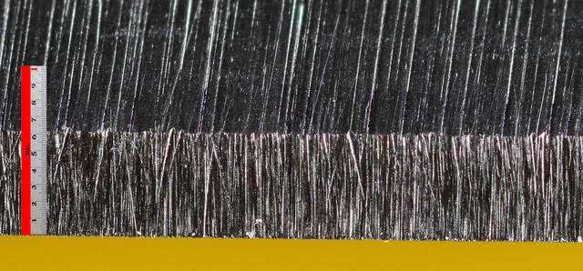

Настроился на 35-36, сначала по фломастеру попробовал 600 Нанивой, увидел, что точить прилично и стартовал с 400 Зубра. На формирование подводов ушёл почти час, может и со 120-го можно было начинать.
Вот 400-ый Зубр, до заусёнки с двух сторон.
Сведение с 0,35-0,4 доросло до 0,55 и на этом в принципе и остановилось.
Вот 600 нанива, тут уже минут 10. Заусёнку было вполне под лампой видно.
Далее случился не большой казус. Вместо 1000 под руку попал 3000 - им и проточил - минут 5-6.
К 1000-ку возвращаться уж не стал, вроде и так не плохо вышло, заусёнку в процессе уже увидеть не удавалось.

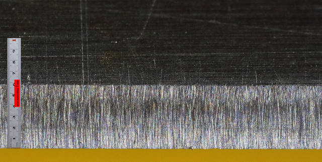

Ну и финиш 6000

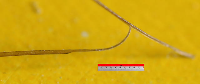

Царапую волос - легко.
Хорошо заточилось. Твёрдость, в отличии от прошлых ножей от ГД излишней не показалась, но и бутыль царапнулась, значит нормально. Сведение на финишном снимке намерялось как 0,5, всё же высота(ширина) подвода немного гуляет. Можно бы конечно и поменьше, но и так не плохо. Сталь понравилась, а точнее уже в поле ясно будет.

Строгаем волосок - запросто.

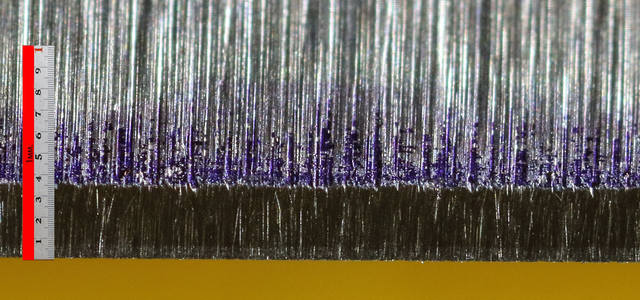

Настроился на 36гр и на самом кончике начал формировать подводы 120-ым Зубром, на РК постарался особо не выходить, потом 400 Зубр, тут уже до полноценной заусёнки. Нормально проточилось, не зубасто
Время формирования подводов - минут 20-25.
Потом 600 Нанива тут тоже минут 15, так как с 400-го Зубра переход достаточно резкий, что-то промежуточное смотрится, но ладно
Потом 1000 Нанива тут уже минут по 4-5.
3000 Нанива
и 6000 Нанива
Царапнул волос, нормально

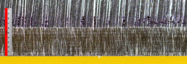

Настроился на 36, практически попал, точить начал с 400 зубра, не хотелось с кончиком долго возиться. Минут 10 ушло. Вот после 400-го.
А не плохо для 110-ой. Затем 600 Нанива. Тоже минут 10. Заусёнку было видно, пластичная сталь.
Затем 1000, тут уже минут 5.
3000
И 6000 - финиш. Ещё и попробовал чутка масла на хон капнуть, потом правда промыл водой и с водой прошёлся.
А хорошо проточилось, ни каких микродефектов, пожалуй это у меня одна из самых лучших 110-ых и не пластилин и не сухарь
Царапнул волос - запросто.

Попробовал волосок - запросто.

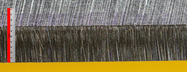

Нож пришёл со сведением под линзу, местами практически в 0, ближе к кончику до 0,2.
Как-то грубовато смотрится, штирих вроде мелкий(относительно конечно) и штрих от шкурки, а вырывы серьёзные. Кстати, этой не до конца сведённой заточкой(местами до 0,2) нож ещё и бумагу режет
Карандаш правда заточить не удалось.
Была мысль так линзу и оставить, закатать всё на минигриндере и успокоиться, но всё же решил точить на ЕджеПро.
Перед заточкой попытался царапнуть бутыль - не получилось. Вроде и грани на обухе острые, а не царапает. Возможно нечем царапать
Попробовал качественный надфиль - не берет, даже не цепляет. Не знаю. На нормальной стали сказал бы что 58-59, а тут не знаю.
Точить решил венёвскими на алюминиевой подложке. Понятно, что такие железки лучше ОА точить, но лень по ящикам искать. Настроился на 36, спуски кстати практически прямые, линза ближе к РК присутствует.
Стартовал с 100/80. Вылезла неравномерность предварительной заточки, но не сильно, только у кончика пришлось повозиться.
Грубовато, не зря меня предварительная заточка из-под гриндера насторожила. И вместе с тем сталь точится очень легко. Ощущение, что это не микросколы от перебора твёрдости, а вырывы. Может действительно не стоило алмазами точить. Да ладно, для лагерника потянет. Точу дальше 60/40

Строгаю волос - строгает.

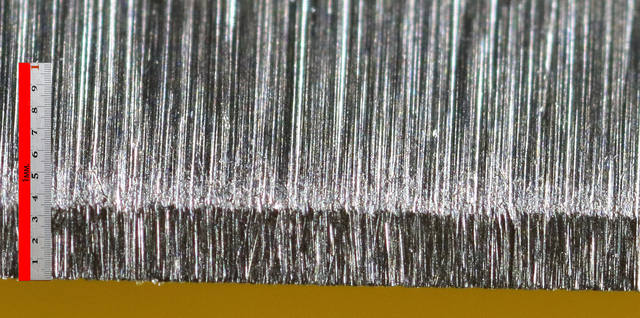

Настроился на 36-37гр. и минут за 20 сформировал 400-ым Зубром подводы
Нож уже бреет
Потом 600 Нанива, тоже не быстро, минут 15. Ступенька между хонами великовата. Нож уже отлично бреет.
Затем 1000, 3000, 6000 Это после 6000

Вот что вышло из-под 120-го
Затем 400-ый Зубр, минут 30, заусёнку видно, но маленькая она, слишко мала для этого хона.
Как-то через чур зубастенько смотрится, ещё минут 20-25 400-ым поработал, даже чутка приподнял угол, буквально на несколько десяток
Вроде чуть получше, но всё равно зубастенько.
Решил точить Нанивой, она помягче, чем венёв на подложке. Вот 600, тоже долго точил и угол слегка опять поднял, заусёнку уже не видно, а должно бы.
Не айс
Другие ножи(стали) после 600 Нанивы уже во всю бреют, многие даже после 400-го Зубра брить пытаются, а этот РЕКС как-то не хочет.
Проточил 1000 Нанивой
Опять угол малость поднимал. Вроде зеркалить начинает и слегка бреет.
Вот 3000 Нанива
Зеркалит уже во всю, а вот бреет грубовато.
Вот 6000 Нанива.
Зеркало, но зубастенько.
Обратил внимание, что на подъёме к кончику как-то поровнее получилось
Этим подъёмом(а он у скинера основной рабочий участок) бреет очень даже не плохо, попробовал волос строгануть, получилось
Не ожидал.
Даже не знаю что сказать. Время на заточку(по сравнению с другими сталями) увеличилось более чем в два раза. Микросколы. Вывести можно, но времени потребует очень много, придётся долго тонкими хонами работать. Попробую в таком виде в поле свозить, а там видно будет.

Стартовал с 400 Зубра, точил до нормальной заусёнки, ушло минут 20-30. Вот что получилось.
Затем попробовал 400MF(60-40) венёв на алюминии. Тут уже минут 10-15
Затем перешёл на 600 Наниву, тут минут 7-8.
Затем 1000 нанива, минуты 3-4.

Потом 600-ая Нанива
Пошли какие-то Дунайские волны
Решил не исправлять и точить дальше.

После этого хона заусёнку уже зрительно не видно. Нож отлично бреет, но вот волос строгануть не получается.

Строгаем волос - запросто.

Царапаем волос - легко и не принуждённо.

Проточив я увидел на фото приличный такой вырыв на РК.
Я в последнее время малость разленился и перестал при заточке после каждого хона контролировать клинок через 50х МПБ-3. Через часовую 5х просматривал и надеялся на фото, а оно ведь очень маленькую часть клинка захватывает.
Увидев этот выров я конечно просмотрел клинок через 50х. Обнаружил ещё несколько подобных, они конечно не такие уж и большие, в районе 2-3 соток, но это всё равно не порядок. В общем вот он привет от 120-го Зубра, нельзя им на РК вываливаться.
В данном случае пришлось отступать обратно на Венёв 60/40, им поработать минут 15, потом 600 Нанива, тоже минут 15 и вот уже после неё
Это уже получше.

Собственно о заточке.
Нож пришёл с начальной заточкой из под гриндера, так мы с Романом договорились, ему пару минут, а мне минимум с пол часа в ручную, хотя если Зубрами стартовать, то тоже не долго.
Вот что там пришло.
Грубоватенько получилось, придётся протачивать капитально, благо сведение маленькое, в районе 0,25.
Перед заточкой царапнул обухом бутыль, есть явная царапина, значит 60 с гаком.
Настроился на 36-37, практически точно попал в угол из-под гриндера. Стартовал с венёвского 100/80 на алюминиевой подложке. За счёт тоненького сведения проточилось достаточно быстро. Вот после него.
Затем тоже венёвский на алюминии Медиум Файн 400 - это 60/40.
Нож уже достаточно острый, бреет. Переходим на Наниву. Вот 600
Вот 1000
Вот 3000
И финиш 6000 Нанива
Строгаем волос, легко, а вот фотографировать замаялся, как-то он неудобно на бумажке расположился
Ну что, нож острый, заточился хорошо, сталь понравилась. Осталось нанести гравировку и можно в поле.

Строгаю волосок, легко строгает
Ну вот, нож острый, отправляется на полочку ожидать своей очереди на выезд на природу. Сталь понравилась, заточку хорошо принимает, возможно чуть суховата и в поле будут микрозабоинки, но это всяко лучше чем заусёнка, микрозабоинки резу не мешают.

Попробовал волос - режет.
Ну и ладно, так и оставлю. Нормально заточилось.
Мясо лишнее снято и подводы не завалены. А то несколько раз попадалось - вроде всё красиво выглядит, но толком не режет, начинаешь разбираться, а производитель, от пущего старания, подводы завалил, РК подзакатал. А тут - по проходу на гриндере, а им любой производитель всяко лучше меня владеет и всё хорошо. Пусть даже заусёнка не снята - лучше сам сниму.
Ширина подводов практически не изменилась. Вот после 100-80, практически совпадает по шероховатости с тем, что и было.

По фото выглядит практически так же, да и по ощущениям 200-160 и 160-125 работают примерно на одном уровне. В принципе 160-125 можно было бы и не брать. Ладно, будет два обдирочника.
Затем 100-80, это уже на много быстрее, так как подводы уже сформированы. Тут уже разница заметна.

10-7 Мелкие забоинки сточились, но "всплыла" достаточно крупная, отметил её фломастером, что бы не пропустить. Выведется, или придётся возвращаться. Нож начинает слегка зеркалить.
7-5. Вроде крупная убралась, но мелочь "проявилась", нож уже прилично зеркалит.
3-2. На РК зеркало.
1-0.

Вот для информации фото РК Скинера после 3-2
Видно, что сведение у Скинера побольше, чем у Универсала.
Попробовал обоими ножами построгать волос, строгают, у Универсала это правда чуть получше получается, но строгают оба
Так и оставлю. Хорошо заточились и быстро. Сталь понравилась, но это в поле посмотрим, пока всё хорошо

В легкую строганул волос
Всё, нож острый.

А вот что стало буквально после двух проходов 120-ым
Натуральный монстр. На РК выходить крайне не рекомендуется, но работает конечно со сказочной быстротой, во всяком случае пока новый.
А вот 400-ый
Это уже гораздо тоньше, если так можно выразиться, во всяком случае приработанный полтавский 200-160 работает примерно так же, но кажется все же потоньше и блестит сильнее.
Правда скорость работы 400-го примерно в 5-6 раз выше, чем у приработанного 200-160

Точим 7-5, а вот тут засада. Из хона явно что-то торчит, по ощущениям явно цепляет и оставляет на зеркалящей поверхности явные царапины. Блин.
Беру большой синий ДМТ и на нём тихонько притираю. Пробую, вроде не цепляет, но оставленные чем-то царапины не выводятся. Приходится отступать сначала на 14-10(не выводятся), а потом и на 28-20 - вывелись, потом 14-10 и на конец 7-5
Вроде бы не плохо, но не даёт покоя, а что же это цепляло. Ни на ощупь, ни под лупой вроде ни чего не было. Наконец дошло. Это грубо обработанные торцы хона цепляли. Под лупой видно, что там сняты фаски, но сняты грубовато. Если на грубых хонах это прокатывает, то на тонких - нет, цепляет.
Делаю перерыв в заточке. Беру все эти хоны и иду к гриндеру ровнять фаски, а потом ещё и на ДМТ малость притираю. Вроде притёр, особое внимание уделил 3-2. Но похоже, что зря, как-то он грубовато пошёл, шероховатость чуть ли не хуже, чем после 7-5. Я специально чуть увеличил угол, что бы было видно.
Хотя по ощущениям вроде нормально хон работал, но вот риски должны быть по идее мельче. Но ладно, проверяем что получилось. Волос строгает, правда в основном не строгает а перерезает, но всё же получилось строгануть и без перерезания

В легкую строганул волос, действительно в лёгкую и не один.
Попытался изобразить как выглядят покацанные рисками подводы невооружённым взглядом.
Вроде хорошо блестят и зеркалят, но рисок всё же многовато.
В общем нож острый, проточился хорошо, сталь в меру пластичная, заусёнка была нормальная. Как себя на выгуле покажет, будем посмотреть, но пока всё нравится. Полтава тоже нравится.

Вот 40/28
Вот 20/14
Вот 10/7
Подводы уже начинают потихоньку зеркалить на бликах.
Вот 7/5
Подводы уже конкретно зеркалят
Вот 3/2
Не скажу, что зеркало идеальное, но вполне так. Хотя отдельные риски из общей шероховатости выбиваются конкретно.
Попробовал строгануть волос, нормально строгает
Как-то не очень удачно снял, а заметил, когда уже фотоаппарат убрал, лень стало по новой настраиваться.
Создаётся впечатление, что эльбор полегоньку прикатывается и начинает работать чище. Это радует.

Попробовал строгануть волос - строгает
Нож острый, не на долго, но не суть.

Настроился на 42гр. Попробовал стартовать с 20/17, но как-то показалось долго и перешёл на 50/40. Вот тут понеслось быстро, очень большая разница.
Вот 50/40
Увидев на фото эти вырывы опечалился. Отметил их фломастером. Ради интереса попробовал посмотреть на них под часовой лупой 5х, а их нет, вернее не видно. Посмотрел под 50х - есть, во всей красе. Мда, неоднократно уже убеждаюсь, что такая удобная для осмотра 5х всё же не даёт достаточного увеличения.
Рещил ещё проточить 50/40 в надежде, что вглубь металл возможно будет попрочнее. Проточил, и в общем то не много проточил.
Вот это уже по лучше. Хотя всё равно - излишне зубастенько.
Хотя может я и придираюсь.
Точим дальше. 20/14
Вот это уже явно лучше, нож уже прилично бреет.
7/5
Совсем хорошо.
3/2
1/0
Строгаем волос
Вроде бы всё хорошо, нож острый, но всё же эта едва видимая на РК светлая полоска не даёт покоя. Похоже на микро заусёнку, возможно ей волос и строгает. Попробовал снести её на ремне с ГОИ, после пары-тройки движений разницы не обнаружил. Решил использовать тяжёлую артиллерию в лице досточки с белым диалюксом, буквально по паре движений на сторону
Бахрома стала вроде чуть поменьше, но проглянулись микровырывы. Волос строгануть не получилось. Плохо. Хотя по волосам на голове разницы не видно, цепляет точно так же зверски как и до диалюкса.Решил чуть увеличить угол и пройтись ещё раз 1/0
Стало вроде бы получше, опять строганул волос
Ну вроде бы почти хорошо. Но тихое подозрение, что водник, хотя бы на финише, явно не помешал бы
Ладно, пока так и оставлю. Сведение доросло до 0,3. Сталь кажется чуть более сухая чем хотелось бы. Выезд на природу себя конечно покажет, но тихое подозрение, что с этим сведением этой стали утиные косточки явно противопоказаны.
Возможно я слишком пристрастно к этому ножу подхожу. Сталь S125V у меня не частый гость, посмотрел как я её до этого точил forummessage/97/153 да вроде всё так же. Тот нож я толком потестить не успел, продал, но вроде с прочностью всё было не плохо, забоин с леса не привёз, но и работы ножу было откровенно мало. Возможно и с этим ножом все нормально, ну а тонкое сведение, это не плохо, потолстеть всегда успеет.

Начал естественно с 200/160
Помягче грубой пластины и соответственно помедленнее, а на ноже оказались не только коцки, их за пару минут снёс, а оказалась приличная такая несимметричность в итоге почти 2 часа на формирование подводов. Грубой пластиной ну может на полчаса быстрее бы.
Далее 160/125
Тут уже всё гораздо быстрее, по сформированным то подводам.

Потом 50/40
Вот тут уже разница конкретно видна. нож уже прилично бреет.
Потом 20/14
Тут уже всё хорошо, но идём дальше - 7/5
Нож уже конкретно острющий, ради смеха легко строганул волос.
Но точим дальше 3/2
И 1/0
Выглядит вроде лучше, чем 7/5, но вот острее не ощущается, волос строганул, но с трудом
Видимо всё же кривизна финишного хона не пошла ему на пользу, ладно подравняю.
Что ещё понравилось, два грубых хона на себя совсем металл не взяли, т.е. нет этих грязных полосок - приятно.

Вот после Вашиты
Точит конкретно, даёт явную заусёнку, даже более явную, чем моя пластина СуперФайн.

Это после БлекТранса
А это после обычного, белого Транса
Все три камня (Блек Хард, Блек Транс, Транс) работают примерно на одном уровне, они, кстати, и масло, в отличии от Вашиты и Софта не впитывают. Когда полежат, завёрнутые в плёнку, то Вашита и Софт становятся сухими, а эти так и остаются во влажном масляном состоянии(хотя вроде и перед уборкой чищу их с маслом и протираю), плёнка у меня с пупырышками, так эти пупырышки на них отпечатываются, а на Вашите и Софте нет. В принципе можно только один из них оставить.
Ну что можно в итоге сказать. Получилось достаточно остро, волос застругивается
И РК вроде бы выглядит более гладкой, чем после Веневского 1/0. После алмаза, даже самого мелкого остаётся все же более явная микропила(ей он волос и застругивает), после камней миропила более приглажена и заставить строгать волос малость потрудней. Возможно эта выглаженная камнями микропила более стойкая, чем после алмаза, даже скорее всего более стойкая, только вот в полевых условиях я эту дополнительную стойкость так ни разу уловить и не смог. Может быть на мягких сталях этот эффект выглаживания даёт более ощутимые результаты, но вот твёрдые ванадиевые стали(порошки) к этому как-то более равнодушны.
Сходил резанул канат, боялся, что будет не очень с агрессивностью реза, да нет, нормально, не так как после алмаза, но вполне прилично, не мылит.

Вот Файн пластина
Вот СуперФайн
Обычно после СуперФайн нож уже практически готов, во всяком случае последние ножи на этой странице протачивались ею на отлично, а тут такое. Канат нож правда режет - пилит, но брить не пытается.

Проточил 3/2 и 1/0, вот после 1/0
Уже лучше, убрал остатки заусёнки на белом диалюксе(пара движений) и на ремне с ГОИ
Ну, вроде проточилось. Бреет нормально, но всё же не так, как хотелось бы. Попробовал строгануть волос, кое как получилось, но с трудом.

Ладно берём Файн пластину, точим.
А вот это уже прилично. Хотя вырывы на РК у ступеньки полностью не ушли. Ладно, потом, при последующих заточках уйдут. Перехожу на СуперФайн пластину, протачиваю, пробую как за волосы цепляет, а оно не цепляет. Не понял, была же заусёнка, с двух сторон была, кажется

На фото РК несколько разной ширины - просто снимал не много в разных местах. Померял на заточенном. Ближе к рукояти стартует с 0,7 плавно переходя на 1,5-2см в 0,4. Сантиметра через 4 начинает увеличиваться и на самом кончике практически 1мм. Да, сам заточенный клинок 120мм.
Теперь СуперФайн, тут уже дело пошло гораздо быстрее

Он отлично цепляет волосы на голове и худенько бреет - какие-то рудименты заусёнки на нём ещё остались, не страшно, пара тройка движений по ремню с ГОИ и заусёнки нет, нож бреет.

Веневские алмазы. 20/14 -7/5, вот после 7/5
В принципе можно на этом и останавливаться, но проточил 5/3-1/0, вот после 1/0
Не углядел и прошляпил заусёнку. Ещё чутка проточил, но фотографировать больше не стал. Провёл по разику по ремню с ГОИ и попробовал строгануть волос, получилось.
На этом всё. Полевому универсалу более, чем достаточно. Бреет отлично. Пошёл резанул канат, ощущение, что он сам отпал, за 1/3 хода клинка.

Сегодня ко мне пришел нож с клинком из Ванадис 10. Клинок Бирюкова, оказывается он их вообще незаточенными отправляет. Меня просили заказать как можно с более тонким сведением. Позвонил, трубку взял Алексей, выяснилось, что сведение 0,3(на неточенном) он принципиально не делает, говорит, что производство у него ближе к поточному, времени на изготовление одного клина ограничено, соответственно дерут быстро, при 0,3 могут и отпустить
Я попросил потоньше из того, что есть. С комрадом, собирающим нож(классно собрал
) мы договорились, что точить он не будет, совсем.
И пришел красивый нож со спусками, но без подводов и соответственно без РК.
На прямом участке сведение в районе 0,5, на подъёме к кончику начинает увеличиваться и сам кончик 0,8.
Я сегодня точить сначала не собирался, другие дела были, но потом всё же решил проточить, а времени уже осталось не так уж и много. В общем решил сэкономить на количестве фото.
Точить начал с гриндера Г6, прикинул угол по уклономеру и сделал по паре проходов на сторону. До заусёнки протачивать не решился, остановился чуть раньше.
Ребром проточенного царапнул бутыль, есть след и хороший, значит 60+ есть точно, надфиль тоже скользит.
Настроился на 36гр. Драть начал с Корсе пластины, заняло это дело примерно 1,5 часа, можно было бы конечно на гриндере побольше снять, но пока не решаюсь.
Потом Файн,потом Супер Файн, вот после него
Достаточно прилично, нож уже не плохо бреет, канат режет за одно движение.
Дальше Веневские алмазы, 20/14-7/5, вот после 7/5
Потом 3/2-1/0, вот после 1/0
Провел по разику по ремню с ГОИ и порезал волосок, оказывается весь фокус в том, что по ремню нужно вести нежно, а я раньше давил чуть сильнее, чем требуется, в итоге чутка всё же заваливал РК, на бреющую способность это не влияло, а вот волос строгаться не хотел.
Снимать этот волосок уже не стал, лень.
Вот клинок после заточки
Сведение конечно выросло до 0,7 на ровном участке, но канат режет легко, значит и по мясу пойдёт. Сталь понравилась, если ржаветь не будет, то будет просто отлично. Дело в том, что я уже неоднократно замечал, если покупаешь у Бирюкова готовый нож, то он отполирован значительно лучше, чем если покупаешь у него просто клинок. А для Ванадиса 10 это может быть критично. Ладно, поживём, увидим.
А так сталь очень интересная, с пластичностью при высокой твёрдости.

Решил точить арканзасами, давно ими по твёрдым высокованадиевым не елозил. Блин, а ведь не зря, медленно точится, очень медленно, а ведь сведение мальнькое(до 0,4 доросло) и клинок-то практически весь почти до заусёнки был алмазом проточен. Но всё же проточил.
Вот вашита
Вот хард
Желтоватая горизонтальная полоска это от пробки, мусор.
Вот блек
Вот блек транслюцент
Последним сначала проточил по всему подводу, а потом приподнял на долю(0,5) миллиметра и ещё проточил.
Нож вроде острый, во всяком случае канат легко режет за 1 движение, а вот бреет грубовато. Достал другие свои ножи из S90V, вроде нормально бреют, правда я их всё же Веневскими алмазами финишировал. Есть один(от Уральцев), там арканзасы, но там и сталь чутка помягче, во всяком случае пока помягче, пока до 0,4 не доточилась.
С горя попробовал поправить на ремне с ГОИ, раз по 10 на сторону, стало явно повеселее брить. Ну и хорошо. Видимо я просто чутка всё же камнями не доработал, а то уже всякие чудеса начали мерещиться, давненько такого не было.
Вот он после заточки
Клювик убрался, нож бреет, канат режет, всё хорошо. Но арканзасы всё же не для высокованадиевых. ИМХО.
Всё-таки не утерпел, прошёлся Веневскими алмазами, вот после 1-0
Пару раз по ремню с ГОИ и вот теперь нож действительно острый.
В тот раз я явно не доработал.

Решил дальше точить Венёвскими алмазами. Вот 20/14
Вот 7/5
Вот 3/2
Вот 1/0
Вполне прилично. Бреет хорошо, канат режет не полной длиной клинка, большего мне с него ни чего не надо.
Хорошая сталь, твёрдая, но в меру пластичная. И нож хороший.

Решил дальше точить арканзасами, для низкованадиевых они явно на пользу. Вот вашита
Вот хард
Микросколы всплыли, по идее нужно на вашиту возвращаться, но я на ней и так до явной заусёнки точил, но видимо нужно было больше точить.
Я, кстати, осознал наконец-то почему мне так нравятся Веневские алмазы. Они всё таки алмазы и снимают металла значительно больше и быстрее, чем арканзасы, поэтому удаление дефектного слоя, надраного грубыми алмазами, на Веневских алмазах происходит легко и непринуждённо, а сами они дефектов, за счёт мягкой связки, не оставляют, во всяком случае видимых дефектов. При дальнейших же заточках, не требующих большого съёма металла, можно и просто арканзасами точить.
Эти микрозабоинки под 1-2 сотки под 5-10х лупой тоже разглядеть не получится(не говоря уж о невооружённом глазе), но вот на таких фото, или под 50х микроскопом их видно. Ладно, будем дальше точить, не уйдут, микроподводик сделаю.
Вот блек
Не ушли. Вот блек транс.
Всё равно есть. Нож острющий, бреет хорошо, канат за одно движение в лёгкую, но есть микрозабоинки, под сотку примерно.
Чуть поднял штангу приспособы, где-то на 1-1,5мм, слегка проточил, ещё и какое-то подобие заусенки погонял. Её не видно, по бликам тоже не видно, но по материи ведёшь, одна сторона идёт более гладко. Вроде домаял.
Вроде убрались. Так и оставлю. Хватит с этого китайца. Вроде и сведение 1мм, а за счёт того, что угол всё же не 40гр канат режет хорошо, значит потянет.

Вот так выглядела РК до заточки
Точил последовательно тремя алмазами из дешовых американских(?) пластин, C,F,SF. Времени на три хона ушло минут 20-25. Вот что получилось
Нож уже в меру острый, крупных дефектов на РК нет, бреет, канат за одно движение режет, но с усилием.
Проточил Веневскими алмазами:20/14,7/5,3/2,1/0.
Это уже после 1/0.
На 4 хона ушло минут 15-20. Сведение получилось чуть меньше 0,4.
Нож отлично бреет, канат режет с лёгкостью. Больше мне от него и не надо.

Это уже после заточки
Тоже конечно не очень, но уж лучше так.
Заточка.
Заточен нож был своеобразно
Линза, начинающаяся как примерно 40гр и переходящая в 50 и плюс микроподвод, не знаю уж на сколько градусов. В общем бумажку всё же режет, не бреет и в канат вообще не лезет, перепилил за 10 движений половину и решил дальше не продолжать.
Перед заточкой традиционно царапнул бутыль и попробовал надфилем, след есть, надфиль скользит, ну значит около 60ед. Точить начал Грубым из пластины, на формирование подводов ушло практически 1час, хотя точил на 40гр. Вот что получилось.
Сташненько, но для грубого потянет. Кстати, вот этот ужас канат перерезает за 2 движения, но с усилием.
Потом Файн, потом Супер файн - тут уже на хон уходит 5-6 минут. Вот после SF.
Вот это уже прилично. Канат за 1 движение, с усилием правда, бреет, но грубовато.
Проточил Веневскими алмазами. 20/14,7/5,3/2,1/0 тоже по 4-5 минут на хон
Вот после 1/0
Вот в принципе и всё, осталось по паре раз по ремню с ГОИ и нож готов.
Бреет отлично, канат режет за 1 движение, больше от Универсала мне ни чего не нужно.

Что-то как-то грубовато смотрится, нож уже плохонько бреет, канат режет за 1 движение, но всё равно, как-то неожиданно грубовато. И заусёнка реально не то что-бы достаёт, но как-то она поменьше должна быть.
Решил проточить Веневскими алмазами. 20/14, 7/5, 3/2, 1/0
Проточил, на каждый хон буквально по 1-2 минуте, заусёнка перестала чувствоваться только на 1/0 - обычно она и после 7/5 практически не ощущается.
Нож острый, отлично бреет, канат за не полный ход клинка, но ощущение, что как-то всё грубее, чем должно быть, да и по фото вид рисок совсем не соответствует 1/0.

Вот такое там было
Вот после Корсе, зелёное это следы ГОИ, что-бы заусёнку чуть прибить
Вот после файн
Вот после супер файн
Сталь настолько пластилиновая, что на каждый хон уходило не более 1,5-2 минут.
В таком виде я конечно его не оставил, хотя он уже за волосы начал цеплять. По паре раз по керамическому мусату из набора ЕджеПро, по паре раз по ремню с ГОИ и нож отлично бреет, но это уже не важно.

Решил стартовать с софт Арканзаса, благо снимать особо ни чего и не надо, забоинок вроде нет.
Проточил.
Вроде особо не изменилось. То ли я на РК не вышел, хотя по фломастеру вроде выходил. Но решил чуть отступить и проточить файн Индией. Проточил.
Вот теперь выход на РК точно есть. И заусенка была и нож стал чуть поострее, но организовалась забоинка. То ли первоначально не заметил, то ли тут что-то попало.
Проточил опять софт Арканзасом
Нож уже достаточно острый, но забоинка ни куда не делась.
Проточил блек.
Потом блек транс
Нет, не убираются. Попробовал чуть пригладить бланком с кожей и белым Диалюксом.
Вроде получше стало, но не до конца, хотя нож ощущается очень острым.
Провел по разу по досточке с серым Диалюксом и по паре раз с белым и по три раза по ремню с ГОИ.
Микроподводик завалил. Зато РК пригладилось, волос застругивает, канат режет не полной длиной клинка. Так пока и оставлю.
Самой интересное, что нечто похожее(правда под чуть большим углом) я мог получить сразу из-под досточки, без проточки камнями.

Перешел на Веневские алмазы. 20/14, 7/5, 3/2, 1/0. Вот после 1/0
В принципе можно на этом и остановиться, но решил белым трансом слегка пройтись, РК пригладить.

Вот, теперь явно стало поровнее, попробовал строгануть волос, вроде слегка строгает

После выезда остался не заточенным Дин из PSF27 на 62 ед. В прошлый раз он легко и чисто заточился алмазами и был слегка приглажен арканзасами.
Вот такой он пришел из леса.
Т.е. ему и чутка желтых пятен на подводах досталось, на спусках(после фетра с ГОИ) их нет, а вот на подводах после камня они есть. Неприятно.
Ну и сам нож тоже пострадал, всё же 33гр на 62ед на утиных костях для данной стали не лучший вариант. Хотя вот при таком РК нож перерезал канат за 1,5 движения. И в поле эти забоинки практически не ощущались. Да, брить стал плохо, но резал нормально.
Точить начал с Корсе Индия
Мда, лучше я бы этого не делал, стало только хуже.
Медиум Индия
Стало явно получше, но у меня тихое подозрение, что я просто заусёнку не до конца убрал, потому, что после Файн Индии, забоинки вернулись
Поставил Вашиту
Ну, стало чуть получше, но забоинки остались, хотя я и угол слегка увеличивал.
Тут, если по уму, то нужно было бы откатиться на проверенные алмазы 7/5 3/2 1/0 и всё стало бы хорошо, но решил ради интереса продолжить, в крайнем случае микроподвод навести.
Вот после Софта
Вот после Блек
Угол увеличил, а заусенку опять до конца не снял, хотя её уже ни как ни ощутить, не увидеть толком не возможно.
Вот Блек Транс
Заусенка снята, микрозабоинки в наличии. Видимо сегодня не мой день, я и угол увеличивал, а всё равно не выводится. Ну не снимают арканзасы метал, не режут, ну и плюс с абразивной гигиеной сегодня у меня особенно не айс, видно по конкретной царапке.
Можно конечно так оставить, по чему то мягонькому нож идёт отлично, агрессивно, но если попадет по твёрдому, то явно посыпется.
Плюнул, достал досточку, намазал её белую сторону свежим белым Диалюксом и с силой провел по три раза по каждой стороне и четвёртый полегче. При этом очень старательно контролировал угол. Потом по четыре раза на сторону по ремню с ГОИ.
Ну не сказать, что супер, явная микролинзочка( вместо микроподвода) присутствует, при следующей заточке-правке её сносить придётся. Но уж лучше так, чем как было.
Честно говоря я не ожидал от Индии такого результата. Видимо качество её работы мало зависит от карбидов ванадия, а вот от твёрдости стали, её прочности при этой твёрдости, зависит сильно.
Ну, либо у меня действительно не Корсе Индия а Файн Кристалон, и чего было Ивану их карандашиком вовремя не подписать.
Пока что моё мнение об этих не дорогих Нортонах сильно испортилось. Я конечно ещё буду пробовать, но, скажем их работа на мягких сталях меня мало интересует, а на твердых они работают медленнее и грубее алмазов. Единственный плюс - то, что не дорого.

Я для этих камней специально работёнку припас. Специально не проточил Ванакс 75 после выезда.
Напомню, что это у меня самая злобная сталь из имеющихся, S90V c Ванакс 10 на фоне её точатся в лёт. Эта точится, но медленно, даже алмазами медленно. Арканзасы её берут, но в основном только приглаживают.
Вот таким он пришёл с выезда
В общем-то ни какого криминала, так несколько микрозабоин и микрозамятий глубиной 3-4 сотки. Брил не очень, канат резал за два движения.
Вот что с ним стало после медиум кристалона
Жуть, как после черного ДМТ, хотя шероховатоть подводов вроде не такая страшная, ну и работает не так быстро.
Вот после файн кристалона
Шероховатость подводов вроде улучшается, а вырывы на РК чуть ли не увеличиваются, жуть.
Вот после корсе Индии
Шероховатость чуть похуже(см. таблицу зернистости), но РК всё же получше. И, самое главное, что все же работает, снимает и достаточно шустро. Я, честно говоря, боялся, что оксид алюминия по высокованадиевой злобно азотистой стали хуже пойдет.
Вот после медиум Индии
РК становится поприличней, но всё равно пока плохо, хотя ни под 5х, ни тем более невооружённым взглядом этого не видно.
Вот после файн Индии
Вроде ещё чуть получше, но всё равно слабовато.
Вот вашита
Это уже получше. Где-то прочитал, что вашита одинаково у людей работает с файн Индией, да и таблица вроде об одинаковой зернистости говорит. Это может быть на мягких сталях одинаково, на злобных разница большая. Индия металл снимает гораздо агрессивней, вашита такую сталь в основном уже только гладит.
Вот мой странный белый Арканзас, Иван мне продал его как "гадкий" хард, я же определил его как софт, но работает он у меня чуть шустрее вашиты.
Но в то же время вроде бы чище её. До сих пор разобраться не могу.
Вот блек
Тут я постарался ступеньку размазать, давно нужно было это сделать.
Вот блек транс. Работает кажется всё же чуть менее тонко, чем белый транс, но у белого толщина несколько выпадает из ряда, так что пусть будет блек транс.
Не сказать, что идеально, но бреет хорошо, канат в лёгкую режет не полной длиной клинка, так пока и оставлю.
Итого. Индия вроде понравилась. Но настораживает состояние самой РК. То ли я так злобно кристалонами надрал, то ли что. Но после алмазов у меня на этом ноже получалось чище, чем после Индии. Другое дело, что алмазы гораздо дороже, правда и работают быстрее и, получается, что чище. В общем буду дальше смотреть.
Кристалоны не глянулись, а ведь именно на них была особая надежда, но уж больно грубо они обращаются с РК. Может быть это характерно только для злобных сталей, но я прямо чувствовал, как у меня из камней песок сыпался и по подводам брякал туда-сюда. А ведь вроде с маслом и естественно без давления. Кстати кристалоны масло хорошо впитывают, Индия практически не впитывает.
В общем тоже нужно будет на чем-нибудь менее злобном попробовать. А так, при отсутствии алмазов, без выхода на РК, для обдирки пойдут.
Всё же у меня медиум и файн или корсе и медиум кристалоны?

Мда. Вот они явно всплывающие неубранные риски от грубых алмазов, Хиндостан их явно убрать - проточить не способен, ну либо нужно точить минут 30-40. Зря я Веневские алмазы не использовал.
Ладно точим дальше. Вашита с маслом
Всё почти хорошо, но дефекты от алмазов ни куда не делись.

Это после черного. Вырывы минимальны, с прочностью у стали все хорошо. Ради интереса убрал заусенец и нож начал брить, грубо конечно, но тем не менее. Кстати в верху подвода видны грубые риски от гриндера, приглаживать не стал, потом уйдут.
Это синий ДМТ, продольная полоска, это след от пробки. Нож отлично режет канат и не плохо бреет. Вплоть до того, что на этом можно было бы и остановиться. Шутка
Это красный, бреет еще мягче.
Зеленый. На этом точно можно было бы остановиться, ну либо чкть пройтись арканзасами. Но у меня пришли Веневские алмазы, надо с ними познакомиться.

Все равно не строгает. Бреет мягко-мягко, но не строгает. Пошел порезал канат, рез достаточно агрессивный, понятно, что режет 6-7см хода клинка, но с усилием. Все же сведение даже на ровном участке получилось 0,7-0,8, т.е. толстовато спуски свели.
После каната, в целях профилактики, опять прошелся 1/0(поднял на 0,5мм) и пару раз по ремню с ГОИ
Попробовал строгануть волос - нет, не строгает.

Вот после зеленого ДМТ, видно, что достаточно зубастенько, хотя бреет, канат режет за 1 дв.
Вот софт Арканзас
Вот Хард
Вот Блек
Если разницу между алмазом и Софтом видно сразу, то разницу между Софтом и Хардом нужно еще поискать.
И вообще как-то они у меня стали интересно работать. Раньше Хард и Блек больше напоминали керамику, так же уводили все в блеск(на фото черное), то теперь больше напоминают Транлюцент. Софт похоже совсем приработался, а вот Хард и Блек еще в процессе.
Ну что, нож отлично бреет, канат режет не полной длиной клинка. Для рабочего ножа - более, чем достаточно. Пожалуй именно этот из Z160 оставлю в машине, а из Z90 замотаю мужикам на базе.

Видна и достаточно приличная шероховатость ближе к РК и виден маленький, наведенный мной за пару движений микроподводик. Повторяюсь, нож пришел полностью готовым к использованию. Бреет, канат режет почти за 1движение. Но точим.
Медиум работает досточно быстро. Но все же не так как хотелось бы. Т.е. перетачивать на меньший угол им все же долго. Поточив минут 10-15 все же взял синий ДМТ. Вышел им на РК. Вырывов нет, значит сталь достаточно пластична.
Но выглядит грубовато. Канат режет за 1движение, но с достаточно большим усилием, не режет, а перепиливает

Бреет отлично, бумажку режет без проблем, пошел к канату. У меня многие порошки после 6000 начинали мылить. Этот же полез в канат очень агрессивно, за 1 движение.
Решил не много порезать. Вскоре понял, что канат нужно экономить(мало осталось), начал резать тоненько и только после 30 резов дошел до двух движений на рез. Приятно.
После каната, нож пытался цепляться за волосы, но уже не уверенно.
Видно, что заусенку все же натянуло.
Решил попробовать убрать её на Диалюксе, начал с серого
Подводы пригладило, но заусенку срезало и РК стала не совсем ровной. Т.е. нож бреет, все хорошо, канат за 1 раз режет, но РК не идеально ровная, а как бы с небольшими провалами. Решил не заморачиваться, а пройтись белым Диалюксом под чуть больший угол.
Подводы еще пригладились, РК подровнялась. Нож бреет и весело хряпает канат за 1 раз. По идее конечно нужно было все же проточить, но оставлю на следующий раз или следующему владельцу.
Сталь однозначно понравилась. Агрессивность реза у неё великолепна, на уровне углеродок. ИМХО. По идее РК можно доводить до максимально возможной чистоты и остроты, на агрессивность реза это не повлияет. Хорошая сталь. Нужно будет еще про неё почитать и про другие варианты ZDI.

Проточил на гриндере. 240,400,600,800,1200. При чем видно, что точится медленно. Медленнее чем S90V.
Вроде бы не плохо выглядит. Но тихое подозрение, что будь у меня увеличение побольше на РК была бы бахрома. Злобная сталь. С одной стороны её относительно хорошо берет керамика, с другой стороны 1200МХ, а это где-то 6000грит оставляет что-то на РК и алмазы эту сталь берут как-то медленно. В общем странная какая-то.
Чуть пригладил РК на белом Диалюксе.
Нож острый. Бреет хорошо. Канат режет почти за 1 раз, чуть дорезать приходится.
Какое-то неоднозначное впечатление о стали. С одной стороны прочная до немогу, с другой стороны нож все равно остроту теряет достаточно быстро. Правда с тем что останется, он скорее всего сможет очень долго работать. Не боится коррозии. В коллекции такой иметь конечно можно, но к широкому приминению, я бы эту сталь не рекомендовал. Это какой-то злобный старший брат ИНФИ и Кронидура

Проточил начиная с грубой до 180. Не мог удержаться что бы не сфотографировать заусенец. Такие не часто увидишь
Слева это я его пальцем отогнул. Красиво смотрится.
Проточил до 800
Сходил резанул канат. Во, уже режет, за два раза, но режет.
Еще раз прошелся по 800.
Настроил досточку. Проточил черной пастой по 20 раз на сторону, она оказывается все же серая, а не черная, так и буду в дальнейшем называть.
Подводы конкретно заблестели, но маленькую заусенку видно. Проточил белой пастой по 20 раз на сторону.
Подводы вообще блестят, но заусенка все же есть. Повел по два раза по ремню с ГОИ.
Заусенка вроде уменьшилась, какая-то структура на подводах прорезалась. но и отдельные царапки появились. ГОИ у меня видимо не слишком однородная.
Ну что. Нож острющий, бреет, бумашку пластает. На досточке я старался вести нож максимально близко к перпендикуляру. Конечно не получается, но и движения аброзива вдоль РК кажется нет. Видно, что риски где-то под 45 градусов идут. Что там у меня с агрессивностью реза?

Опять проточил 800 и по разу прошелся по белому диалюксу Все вернулось на круга свои. Бреет, бумажку режет, канат за 1,5 раза. Пока так и оставлю.
Жертвой был выбран нож Аполло из мягкой нержавейки
Он уже конкретно сел. У моего семейства ножи долго не держатся. Была выбрана самая большая забоина, вернее замятие, и отмечено фломастером
Да, жутковато выглядит. Проточено на гриндере 220 шкуркой и пару раз по керамическому муссату из комплекта ЕджеПро.
Поскольку на ЕджеПро точить было неинтересно, а на гриндере слишком быстро, решено было проточить на том же керамическом муссате и подправить на досточке с черным и белым Диалюксом, надо же понять, куда его можно использовать.
Кстати, железная линейка здесь по делу, ей удобно отработанную пасту с замши снимать, можно конечно и обухом ножа, но линейкой удобней. Хотя сам факт, что отработавшую пасту надо снимать, несколько напрягает. ГОИ с ремня ни когда не снимал, только добавлял.
Для начала проточил муссатом. Специально считал, всего 150 "вжиков", по 75 на сторону.
Точил явно по имеющемуся микроподводу. Ладно, потянет. Забоину немного не вывел, но решил оставить, посмотреть, что с нею дальше будет.
Проточил на черном Диалюксе. Всего по 25 движений.
Ощущение, что точу по подводу, а надо бы по микроподводу. Видно, что рисок становится меньше. Все, что уходит в черное, реально начинает блестеть.
Проточил на белом Диалюксе, тоже по 25 на сторону
Рисок стало еще меньше, но микроподвод не уменьшился.
Чуть добавил угол и сделал еще по 10 раз на сторону
Вот, похоже точу ближе к микроподводу.
Еще по 10 раз с тем же углом.
Ну вот, микроподвод ушел.
И так, что имеем. Имеем вместо грубого микроподвода, что-то типа микролинзы. Бреет, бумажку режет, фрукты тоже хорошо режет.
Замятие правда до конца так и не вывелось, но пригладилось, так что пусть живет.

Еще раз прошелся 800, посмотрел под 50х и показалось мне, что я до конца заусенку не убрал, что-то еле уловимое торчит. Прошелся по разу по белой стороне досточки, заусенка, если и была, то точно убралась.
На вид вроде почти тоже самое, но бреет, бумажку режет и канат за 1,5 раза хотя волос, как после нормальной правки на досточке, уже не строгает, ну и ладно. После алмаза канат за 1 раз резала, а здесь за 1,5, но вроде как бреет мягче. Пока так оставлю.
Линзы на подводе особо не навелось, так, чуть-чуть.

Снять на фото микровыровы получается легко, а вот снять заусенку не получается. А заусенка там была, во всяком случае под 50х её видно. Для стали под 60-61ед вполне так приятное поведение.
Проточил. Можно было просто правкой обойтись, но все же слегка проточил. Красный, зеленый ДМТ и микроподводик алмазной пленкой и 2000 пл. из набора ЕджеПро. По сути стало как было до выезда. Фото сделал, а оно от старого не отличается

Нож хорошо бреет, отлично, за 1 раз, режет канат.
Кончик у ножа все же мясистый и подводы на подъеме выросли.
Но нож не полочник и даже не ЕДС, а в поле и так пойдет

Для этого решил точить камнями. Давно я на рабочем столе слякоть не разводил, отвык, как же это все не удобно. И медленно
Стартовал 120. Но быстро понял, что это на долго, работает он вроде грубо, но берет этот Ванах медленно. Поставил черный ДМТ и минут за 10 снял почти все лишнее. На РК выходить не стал.
120 в дальнейшем посчитал излишеством и попробовал это "почти" убрать 220-ым. Минут через 30 сдался и поставил 120.
Еще минут 30 и вышел на РК. И зачем, спрашивается черный ДМТ снимал, минут бы 50 съекономил
Дальше уже проще. 220, 320, 600. 120 и 220 на 1мм толще чем 320,600... так что при переходе с 220 на 320 начинаешь точить на чуть больший угол. Чуть быстрее точится. Но все равно точится камнями очень медленно. Заодним попробовал 5000 и 10000 камни. Не очень понравились. 5000 работает на уровне 600, а 10000 на уровне 1000. Получается просто запасные взял.
После 320-го РК стала достаточно блестючей, нож начал уверенно брить, но РК оставалась зубастенькой. После 600 РК конкретно заблестела, но зубастость превратилась в отдельные микровыровы. Плохо. Нож вроде острый, бреет, канат режет за 1 раз, но эти микровыровы глубиной 1-2 сотки, явно потом выступят концентраторами напряжений, по ним РК и посыплется. Попытался добавит на 600 примерно 1гр, поточил, помогает слабо. Поставил 1000 проточил и еще добавил 1гр, без толку. 1000 практически металл не снимает. Рк блестючая, нож острый, а на душе не радостно, он же быстренько с такой РК затупится. Мазанул одну приметную забоинку фломастером
Где-то я недоработал, где-то рано перешел на следующий более мелкий абразив. Скорее всего 320-ым нужно было подольше поработать.
Плюнул, достал 2000 пленку. Попробовал на 36+4, она то же маловато снимает. Тогда алмазная пленка на этот же угол, а после неё 2000.
Обновил почти стершившийся фломастер
Не скажу, что идеал, но все получше. Канат правда за 1 раз приходится пушкатом додавливать, бреет хорошо, мягко.
Вот что в итоге получилось

Нож был традиционно не заточен. Т.е. заточка присутствует, но не режет, так как угол заточки 50-60гр. Зато сведение достаточно аккуратное и не большое. По идее точить не много.
Перед заточкой царапнул бутыль, а знатно царапнуло. На ноже заявлено 60ед, похоже они там есть.
Точил нож алмазами, сначала стареньким черным(без выхода на РК), потом синим, потом F, SF из набора ЕджеПро, потом красный новый, красный старый, зеленый новый, зеленый старый. Потом добавил общих 4гр и проточил алмазной пленкой из набора и по ней 2000 пленкой из набора.
Что могу сказать. Как-то не так точится, как ожидаешь. Больше времени уходит, медленно снимает, как буддто сталь сильней сопротивляется обработке.
Поздно начинает пытаться брить. Начиная с синего уже был выход на РК и я убрав заусенку пытался брить, нет, не пытается даже. Резанул канат, вроде не плохо, за два движения. Вроде под лупой смотришь особых вырывов нет, а бумагу толком не режет и только после старого красного стало что-то как-то получаться.
После старого зеленого весело брило и канат резало за 1 раз. Но под 50х было заметно, что РК зубастенькая, отдельных вырывов нет, но мелкий зубчик идет. Добавил угол и прошелся алмазной пленкой, зубчик стал еще меньше, но есть. Прошелся 2000 пленкой из набора, зубчик ушел, брить стало мягко, а вот канат опять только за 2 движения.
На этом пока остановлюсь, дальше, видно будет.

Померял угол - 40гр. Попробовал поцарапать бутыль, слабовато, похоже на 58-59ед. Настроил по маркеру ЕджеПро. Проточил черным ДМТ(он у меня старенький), потом F алмазом из набора ЕджеПро. Забоина ушла.
Но, как я и думал, заточка слишком отличается от заводской. Да и вся остальная РК так же требует освежить заточку.
Достал узкие камни. Из-за этого долбаного рекурва(руки бы оборвал тому, кто его придумал) ни чего другое у меня туда(в рекурв) не полезет, ну, кроме еще мини гриндера.
Проточил 220, 320. Резанул канат - зверь, агрессивно и за одно движение. Собирался так и оставить, но посмотрев под 50х как-то усомнился, мелкие микро выровы. То ли с 220го еще остались, то ли что. Еще поточил 320-ым, все равно что-то виднеется, плюнул и проточил 800-ым. Вроде стало прилично.
Кстати, на этих фото отлично виден сатин на спусках
Резанул канат, ну вроде режет, не так агрессивно, как после 320-го, но все же за 1 раз. Бреет по ощущениям практически так же. Чуть освежил заточку и на этом успокоился.
Получилось в целом не плохо. Конечно это уже не заводская заточка, зато острый.

Сведение у ножа было достаточно тоненькое, в пределах 0,2-0,3, но не равномерное и к кончику явно увеличивалось примерно до 0,5-0,6. Точить решил на 40гр. Сталь твердая, с таким тоненьким сведением малый угол ей противопоказан.
Начал с синего(черные у меня похоже уже все), нормально точится. Неравномерность сведения конкретно полезла. Где-то меньше, где-то больше. На кочике подвод расширился. Проточил синим, потом F и SF алмазами из набора ЕджеПро, потом зеленый, красный. Только после красного прекратились микрозабоинки. Т.е. твердость у стали действительно высокая. Микрозабоинки все же остались, от предыдущих более грубых алмазов. Что-бы долго не елозить полуживым красным, сделал небольшой микроподвод. Алмазная пленка, 2000, 6000.
Практически после каждого абразива резал по разочку канат, после синего резало за 2 движения, где-то после SF за 1 движение. После 6000 пленки то же резанул за одно движение, но рез получился какой-то не такой, почти голимый пушкат.
Нет, все же не то. Пошелся 2000 пленкой из набора ЕджеПро
Резанул, то же за 1 движение, но рез уже более внятный, более агрессивный. Еще раз прошелся, так и оставил.

Нож до этого был переточен с родных Страйдеровских 45 на 35. Получилось не совсем уж аккуратно, мясистый кончик дал некоторое увеличение ширины подвода, но в целом было терпимо.
Канат он раньше резал за 2 движения без особых усилий.
Решил все же не просто поправить, а проточить на гриндере. Заодним и ширину подвода подравнять.
Точил начиная со старенькой 220-ой из родного набора и до 1200Мх.
Получилось не плохо. Кстати на фото видно, как выглядит в близи стоунвош.
Нож мягко бреет, канат режет в легкую за 2 движения или, если в перчатке и с усилием, за одно, но голой рукой за одно движение отрезать не могу, все-таки Страйдеры, это не для реза.
Выглядит, вроде тоже не плохо.
Рк на подъеме к кончику немного срезалась и подвод на кончике стал даже чуть уже, чем на ровной части клинка.

При осмотре был обнаружен подводик высотой примерно 0,4мм и было обнаружено, что нож в общем-то тупой, во всяком случае не бреет. Прямо на работе, на Спайдерковском бруске нож был доведен до бреющего состояния.
На фото это видно как микроподводик высотой 6-8 соток.

Вот результат после Р80
Выглядит на удивление прилично. Но дело в том, что я этой лентой на РК не выходил. Еще хочу отметить, что в отличии от мягкой кухни, где Р80 прямо-таки рвет металл, на нормальной стали все происходит совсем по другому. В общем я бы не отказался и от более грубой ленточки. Снимает Р80 не плохо(на её долю достался основной объем снимаемого металла), но можно бы и еще погрубее. Потребовалось примерно по 15-20 проходов на сторону. Ширина подвода выросла в двое.
Вот Р220
Тут уже вышел на РК, появилась заусенка. Но опять же все не так плохо, как на мягкой кухне, при желании от заусенки можно избавиться не меняя ленты, на мягком металле это не получалось.
Вот уже 180МХ
Первоначально мне показалось, что 180МХ сильно <мягче> чем Р220, и я зря не заказал 80МХ, но нет, все нормально. 80МХ есть смыл брать на замену Р220.
Вот 240МХ
Вот 400МХ
Если между 180 и 240 особой разницы не заметил(она конечно есть), то разницу с 400 не заметить сложно, уже вполне прилично.
Вот 600МХ
После 600 на поверхности появляется зеркало. В сущности 600 соответствует 2000 Мирке, так что не мудрено.
Вот 6000 из первоначального набора гриндера
Зеркало уже во всей красе.
Вот 1200МХ
И вот тут мне показалось, что поверхность после 6000 выглядела лучше, хотя, судя по таблице, 1200МХ более мелкозернистая. Снова проточил 6000.
Честно говоря особой разницы не увидел. Возможно сыграло то, 6000 у меня сработанная, а 1200МХ пока новая. Пока так и оставлю.
Что в итоге получилось.
А получилась линза на подводе. Попытка заснять её с помощью приложенной линейки не очень удачна, но линза там есть. Со вставленной в глаз 5х часовой лупой, через туже линейку на просвет, её отлично видно.
Ширина подвода достигла 3мм. Поверхность практически зеркальная. Конечно не Рокстид, но Фалк отдыхает. Где-то я недоработал при переходе с одного номера на другой и небольшие риски от более грубого абразива проглядывают, но в целом все блестит. Линза начинается примерно с 30гр и ближе к РК доходит до 40-45. Бреет эта конструкция мягко, канат режет легко за 1 раз. Режет каким-то гибридом из пушката и обычного реза. Рокстид и подправленный Ф-1 из 3Г резали аналогично.
Отдельный вопрос по времени. Если отбросить время, потраченное на съемку, то непосредственно сама заточка заняла от 30 до 40 минут. По ощущениям, основное время ушло на смену ленточек

Сначала попробовал 6000. Но снести её 0,1 микроподвода оказалось не реально. Можно конечно, но долго. Поставил 220 и за несколько проходов довел до заусенки. Под лупой смотрелось грубо, снимать не стал.
Снова поставил 6000 и начал гонять эту заусенку. Вроде бы избавился, рез каната стал зверский, но под 50х было видно, что от 220-ой остались микровырывы на РК.
Ну что им было не укомплектовать гриндер промежуточными лентачками
Хотя бы 400, 800, 1500. А так пришлось достаточно долго(проходов по 12-15) елозить 6000-ой. Доелозил, возможно даже не до конца, но ленточку жалко стало.
Нож получился острющим. Бреет зверски. Канат режет за 1 движение. Практически как Рокстид. Кстати, линза на подводах имеет примерный угол 25гр, так что, что-бы ему не резать

Осмотрел Милю. Линза не такая яркая, как на Роксе, но есть. Есть так же маленький след микроподводика от правки. Резанул канат, за 4 движения, да, подсела. Должна в легкую за два резать. Сунулся сфотографировать РК. Не смог поймать след микроподводика. Подвигал осветители туда-сюда, ни как. Странно. Под лупой то я след вижу. Догадался померить угол между плоскостью подвода и плоскостью объектива. А угол то оказывается есть
, а не должно. Перенастроил штатив и все-таки обнаружил на фото след микроподвода.
Вот фото Мили
За одним сфотографировал Шин.
И вот тут меня посетила мысль попробовать поправить Милю на гриндерочке. А что, 6000 пленка, это вполне прилично, да и Миле, в случае чего хуже не будет. Попробовал.
А ведь вполне прилично получается. След от микроподводика сточился. Резанул канат, за два движения в легкую. Нормально. Бреет зверски. Сравнил с нынешним состоянием Рокса, да тот тупой по сравнению с этой Милей, как сибирский валенок
Будем править Рокс. Больше всего боялся, что не совпадет класс шероховатости, более тонкой ленточки у меня нет. Но все прошло вполне прилично. Микрозабоинки вывелись, зрительно картинка не изменилась.
Хотя фото РК нового Рокса выглядит интересней, но там и угол съемки другой, а это, оказывается, сильно влияет. Для очистки совести чутка прошелся по ремню с ГОИ. Бреет зверски, за волосы на голове не просто цепляет, а просто врезается там куда то, даже страшно стало, канат режет за одно движение, в общем вернулась родная заточка. Вся работа на гридерке заняла минуты 3, на Милю вообще одной минуты хватило.
Фу, не так оказался страшен черт, как его малюют

Для начала настроил затяжку осевого винта. То, что было, открывалось - закрывалось практически под собственным весом, но при этом клинок ощутимо качался в перпендикулярной плоскости. Чуть подтянул, теперь стоит мертво, усилие открытия-закрытия чуть увеличилось, но осталось в комфортной зоне.
Проверил заточку. Явные следы родной заточки и достаточно мощная заусенка. Убрал заусенку, чуть прошелся по керамическому мусату из комплекта Едже Про. Нож стал уверенно цеплять за волосы(с двух сторон, а не с одной), резать бумажку и вообще для ЕДС(которые у меня один черт ни чего не делают) вроде потянет. Но тут меня дернуло резануть канат. Не режет.
, т.е. за 5-6 раз перепилить можно, но это типичное не то. Проверил состояние РК под 50х. Вроде все нормально, ну микроподвод, но вроде не большой, геометрия у ножа резучая, а он не режет.
Померил угол заточки, а там 50гр.
Сведение 0,5. Да, за что-же производитель так не любит своих покупателей ножей. На легком, относительно маломощном фолдере и 50гр, да плюс микроподвод, понятно что резать не будет. Зато полоска подводов смотрится узенькой-узенькой.
Ладно, придется точить. Хоть и ЕДС, но резать все же должен уметь.
Шпеньки пришлось снять, без них удобнее. Точил под 40гр. Не хотелось получать слишком широкие подводы.
Перед заточкой не забыл царапнуть бутылку, есть след, слабенький, но есть. Потрогал швейцарским надфилем - проскальзывает(я сильно не давлю), вроде похоже на что-то близкое к 60ед. Интересно.
Для начала проточил до выхода на РК F алмазом из комплекта Едже Про. Не поленился и убрал после него заусенку.
Выглядит грубовато, но уже бреет, 26мм злобный канат хрупает за 2 движения, особых вырывов на РК нет, не плохо, можно даже сказать - хорошо. Но для ЕДС можно бы и по мягче рез сделать. Проточил SF алмазом из комплекта ЕджеПро, красным и зеленым ДМТ. Чуть прошелся остатками алмазной пленки.
Стало брить помягче. Канат так же за два движения. Пока так и оставлю, ну разве что по паре раз по ремню с ГОИ.
Вот теперь совсем хорошо. Для ЕДС с большим запасом
Сталь очень глянулась, честно не ожидал. Нож так же в итоге произвел хорошее впечатление. 123гр - легкий, резучий, работает четко. Возможно приживется.

Короче, увидев на Барахолке нож из этой стали, не утерпел, купил.
Собран нож на клинке от Бирюкова. Длина клинка 125мм. Собран очень аккуратно, а вот заточен паршивенько. И канат не режет(кое-как за 9-10 движений) и у больстера не проточен, и блеска 30мм длины на подъеме к кончику, да и сама заточка в две явных грани и плюс микроподвод - в итоге почти линза
. Сведение у кончика чуть мясисьтей чем хотелось бы, в результате ширина РК прилично выросла, но это уже не к заточнику. Мне в таких случаях так же бывает лень исполнять танцы с бубном - угол менять у кочика на больший. В общем, все равно точить.
Так не терпелось поточить, что даже забыл царапнуть бутылку(до заточки), по надфилю показалось, что 59-60, вполне прилично.
Точил алмазами из набора ЕджеПро. F и CF, потом красный, зеленый ДМТ, алмазная пленка и пару раз по ремню с ГОИ. Хорошо точится. Металл алмазами практически не рвет. После F начинает цеплять за волосы, после CF режет канат за 2 движения и пытается брить. В окончании заточки бреет на ура, канат режет чуть ли не за 1 движение, чуть-чуть дорезать приходится.
В общем, сталь очень даже понравилась, во всяком случае по заточке все очень хорошо.

Весь такой красивый и тупой как валенок, в канат во всяком случае не полез. Сталь CPM-S35Vn на 61ед.
Михаил, ради разнообразия и внемля моим жалобным воплям наметил подводы под 50, а не 60 градусов, уря!
Для начала царапнул тестовую бутылку, есть след. Потрогал сталь швейцарским надфилем, вроде проскальзывает. Похоже на 60-61.
Для начала попробовал проточить на мини гриндере.
Точил понятно не зеленой, а серой 220-ой ленточкой(фото старое), потом чуть пригладил 6000.
Нож начал резать бумагу, пытаться цепляться за волосы, но в канат лезть все равно не захотел. Т.е. вроде как зарезается, но пилит за 5-6 движений.
РК под микроскопом и на фото выглядит вроде не очень плохо, а нож не режет.
Контроль под 5х часовой лупой показал, что линза есть. Попытка замерить угол показала что-то около 45, при чем похоже, что на одной стороне 20, а на другой 25. К этому гриндерочку еще и привыкнуть надо.
С другой стороны я и потратил то на нем буквально несколько минут. По два прхода на сторону 220-ой и по одному 6000. Шоркнул еще раз 220ой ту сторону, где 25 и настроил Едже Про. Настроил на 40гр.
Снимать оказалось совсем не много. И сталь понравилась. Алмаз от ЕджеПро F, потом SF, немного красным и зеленым ДМТ.
Вырывов нет, нож хорошо бреет, канат режет за 3-2 движения.
Прошелся еще алмазной пленкой.
Стало выглядеть гораздо приличней. Брить стало мягче, канат, а у меня теперь злобная 26мм пенька, за 2 движения легко. Для ножа с такой геометрией(обух 5,4) очень даже не плохо. Сталь конкретно понравилась.

Сунулся к канату, а нож не режет
Т.е. только пуш-катом, а так скользит. Да, давно таких чудес не было.
На 61ед точно не похоже, где то 59-60. Если бы бутылку не царапнул, сказал бы 59.Где то через пару часов я пожалел о б этом решении, надо было точить на 40. И дело не в том, что сталь трудно точится, наоборот понравилось, а в том, что снимать слишком много. Да еще на подъеме к кончику и соответственно на самом кончике оставлено "мяса" явно с избытком. В итоге только обдирка-формирование подводов заняли 4 часа. Бедные мои алмазики, от них уже почти ни чего не осталось
В начале заточки относился к полировке клинка бережно, новую подложку на столик приклеил, протирал, но ближе к концу уже отупел(ночью точил) и все равно исцарапал.
Можно было конечно спуски малярным скочем защитить, но Бог с ними с царапинами, нож работяга, ему не страшно, все равно в поле нахватает.
Сведение на ровной части клинка доросло до 0,5. В принципе нормально. Точил алмазами до алмазной пленки включительно и на +5гр пригладил 2000 пленкой от Едже Про. Заточка получилась злобная. Канат грызет за один раз. При "проявке" в ФШ на подводах нарисовались какие то продольные полосы. Под 50х я их не видел. Вдоль понятно не точил, так что сказать, что это такое, я не могу.
