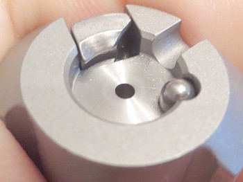

тикковский и 120-тый затворы, на обоих 2 упора, но пред на 120-том лучше, как и магазин и его клавиша извлечения. люфт затвора на тикке и 120-том без патрона есть, и на сако тоже, не вижу в этом трагедии
click for enlarge 608 X 560 129.6 Kb
в целом отцу тикка нравится больше, а мне 120-тый
но всё это внешне, постреляю - посмотрим..

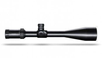

Сегодня стрелял на полигоне в Песочном из своего ORSIS 120. 223 rem. Цель стрельбы была пристрелять новый прицел Hawke Saidwinder 6-24 56 и протестировать патроны для окончательного выбора годного боеприпаса. Стрельба велась патронами : 223 Rem Partizan Match HPBT 4.47 гр. (69gr) с пулей PPU ; Tulammo 4гр. (62gr) (оцинкованные пуля и гильза) и Tulammo HP (75gr). В итоге лучшую кучность показали патроны Partizan с пулей PPU весом 4.47гр (69).ими было произведено 7 выстрелов без перерывов по мишени на удалении 100м. 5 пуль легли в 20.7 мм. 6я и 7я имели отрывы, видимо сказался нагрев ствола. Данный тип патронов был выбран мною для теста, как самый оптимальный по весу пули, для 10 твиста ствола моего карабина. Результат полученный на полигоне подтвердил мои ожидания и данный патрон я буду использовать на охоте. Тульские патроны показали посредственную кучность, но это и не удивительно т.к. вес пули и навеска пороха в данных патронах 'гуляет', разобрал ради интереса 5 патронов и взвесил на весах пулю и навеску пороха. Да и масса пули 62 и 75gr для твиста моего карабина один мал, а второй велик. Выкладываю фото с результатами сегодняшних пострелушек.
P.S. прицел Хоук прошел испытания и тест на повторяемость кликов, всё возвращается на место после работы с тактическими барабанчиками поправок, на мой взгляд отличный прицел за свои деньги.
На последнем выложенном снимке увеличенное фото стрельбы патронами Partizan с пулей PPU весом 4.47грамм.
click for enlarge 1920 X 1080 247.8 Kb
click for enlarge 1920 X 1080 247.1 Kb
click for enlarge 877 X 1280  93.2 Kb
click for enlarge 894 X 1280 105.3 Kb
click for enlarge 908 X 1280 112.0 Kb
click for enlarge 1920 X 1080 169.5 Kb
click for enlarge 1920 X 1080 120.1 Kb

Заметил на ORSIS 120. 223rem, что при быстром открытии затвора, экстрагируемая гильза покидая окно затвора ударяется об ресивер дульцем гильзы, причиняя при этом повреждения на покрытии ресивера. При обычном открытии затвора при стрельбе на полигоне, данная проблема отсутствует, но на охоте при досыле очередного патрона в патронник она однозначно будет иметь место. Видел на ютюбе обзор одного из охотников, что данная проблема также присутствует на некоторых карабинах Sako 85. Если ресивер имел бы покрытие воронением, то было бы менее заметно а так коцки до металла. Решил временно данную проблему перманентным маркером,подкрасив коцки на ресивере. Вроде мелочь, но немного огорчает.
click for enlarge 1330 X 749 522.6 Kb
Lis-biker 05-10-2016 01:25
в 308 тоже самое, фиг с ним.
Lis-biker 05-10-2016 01:33
до 120-того была нержа, врят-ли её можно заворонить.. а вот сейчас наверное можно, ведь обычная сталь, вопрос в цене тока.. вон лося нового как красиво заворонили..

Вобяр 19-10-2016 19:27
click for enlarge 1280 X 960 106.3 Kb
Вобяр 19-10-2016 19:28
Вот примерная схема . угол посчитайте
andre_a 19-10-2016 23:26
Путем нехитрых замеров, угол поворота получился ~75?, хороший результат.

Кому интересно про затвор.
Рукоять затвора ORSIS 308 W . резьба М5 , глубина нарезки 5 мм . 5 витков . Глубина в тело затвора 6 мм .
слева затвор CZ455 .
это я продублировал из " Тема: Новинка ORSIS-120 " .
Это чтоб силу не применяли .
click for enlarge 400 X 300 70.5 Kb
- этот узел уже усилили.

click for enlarge 610 X 434 55.8 Kb
никогда не мог понять излишнего онанизма, и восхваления импорта, глупость это, конечно при выборе нужно думать, и выбирать по свойствам оружия, и его цене, мне 85 сако нравится гораздо больше 120-того, но она
намного дороже, не так надёжна,
( слабая боевая пружина forummessage/56/368 ) х.з. как будет стрелять нашим биметалом, неизвестно есть ли там азотирование (или как там его) ствола как на чёрном орсисе.. крепление оптики- нужен переходнмик на рельсу.. ну и потом перествол, запчасти и прочее куда как доступнее на 120-тый, завод то у нас.. а рем мне не нравится вообще, но я почему-то не лезу в ветку рема, рассказвть им как они заблуждаются..

Выехал сегодня пострелял первый раз, дистанция 103 м, три с права первые, аотом по центру два пристрелочных, и последнии три с низу.
click for enlarge 1920 X 1080 112.6 Kb
click for enlarge 720 X 1280 94.4 Kb
click for enlarge 1920 X 1080 228.8 Kb
click for enlarge 1920 X 1080 150.5 Kb
click for enlarge 1920 X 1080  92.3 Kb
ММГ 18-02-2017 13:27
Один капсюль улетел? След на затворе остался?
sergei-d 18-02-2017 13:28
Да остался, но вроде ни каких каемок, стирается потехоньку латунной щеткой
click for enlarge 720 X 1280  64.3 Kb
sergei-d 18-02-2017 14:09
Она свободно намотана, и ствол с деревяхой вообще нестягивает ))
Lis-biker 18-02-2017 15:57
его карабин, хочет мотает, хочет- нет, но сошки я бы посоветовал перевернуть это у вас переходник какой-то накручен?
sergei-d 18-02-2017 17:21
Сошки перевернул, да переходник.

Мясорубка 18-03-2017 15:48
Вчера устанавливал прицел на карабин и даже немного растроился кольца оказались абсолютно симметричными )))) кольца люп быстросъёмные. Сегодня первый раз стерял со своего карабина с упора с маленькой стремянки сделанной товарищем специально для стрельбы получается как огромные сошки, результатом доволен, не зря вчера столько возился с прицелом, первый же выстрел попал в мишень в см 10- 15 на 8 часов от центра мишени.Стрелял по 3 на разных кратностях 3-12 ничего не плывет летит туда куда надо, в конце снял поставил прицел, разници до и после незамечено, все в рамках погрешности рук лучшая кучность 4,1 см от края до края , если честно я в восторге не думал что вообще буду в а 4 поподать, ложка дегдя во всем это 6 осечек из 40 выстрелов Барнаула 10.9 гр, при этом при последующем использовании осечного патрона он стрелял, теперь вот и думаю не карабин ли это это недокалывает? Надо новосиба купить еще пострелять посмотреть.
click for enlarge 720 X 1280 58.8 Kb
click for enlarge 1920 X 1080 160.1 Kb
andre_a 18-03-2017 18:07
Осечек нет, импортом не стрелял.
Накол капсуля не глубокий с четкими краями.
andre_a 18-03-2017 18:10
click for enlarge 960 X 1280 206.2 Kb
Мясорубка 18-03-2017 18:53
Разобрался в чем причина, капсуль глубоко посажен, поэтому недокол, а со 2 но раза нормально,телефон сломался взял дома допатопный фотка не отображает реальную картину, пойду остатки перебирать.

jeentt 03-04-2017 14:29
В алабино. Стол, стул, сошки.
jeentt 03-04-2017 14:31
Прицел HAWKE VANTAGE IR 2,5-10X56
Мясорубка 03-04-2017 14:47
Тогда получается это либо руки, либо прицел.
jeentt 03-04-2017 14:58
Скорее всего руки и спешка.
В след воскр хочу поехать в одного, чтоб желающие стрельнуть не отвлекали. Возьму у товарища мешки. И часа на два там повисну.
Чтоб без спешки.

-Илья- 08-04-2017 18:25
[QUOTE]Изначально написано Мясорубка:
Приветствую. читал что у вас была схожая ситуация, Орсис 120 в 308. сегодня первый раз стрелял, температура -6, пробовал различными патронами, но у БПЗ , из 10 патронов 2 осечки. при повторном взведении этими -же патронами происходит выстрел, в чем дело, патрон? слабый накол? какой выход?

Она так и осталась,сегодня пристреливал ночник ими сначала, две осечки из 20 шт перешел на НПЗ латунь томпак, отстелял пачку все хорошо осечек нет.вот эта партия у меня

Попробуйте разобрать затвор и всю смазку с бойка и отверстия для бойка в затворе вымыть, и обезжирить. Были осечки на тикке из-за излишков масла , а на орсисе затвор похож.

промыл затвор спиртом. поехал на стрельбище, из 10 БПЗ, -1 осечка, и из 20 НПЗ -1 осечка на фото.
