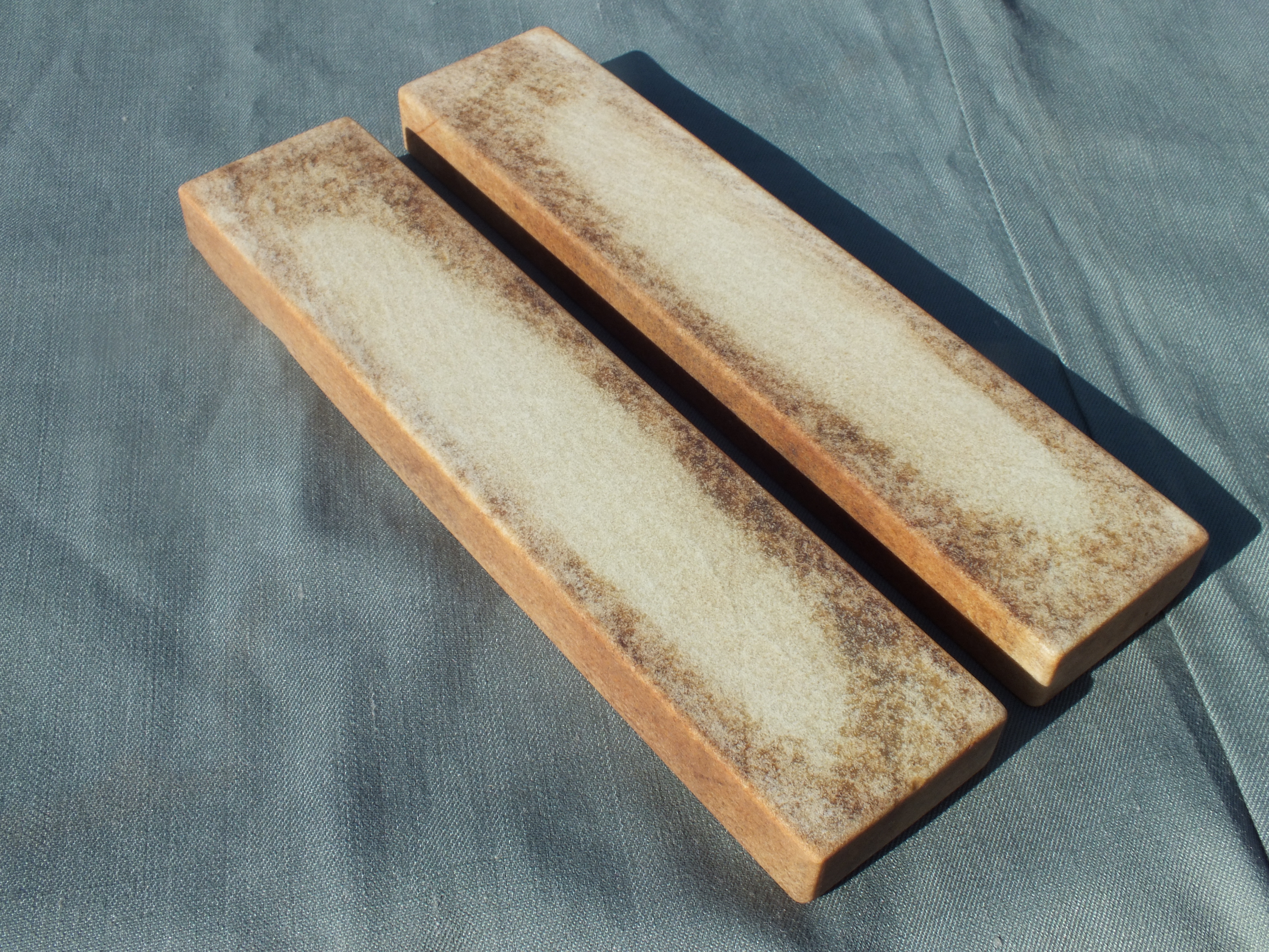

Ответ на частый вопрос об определении сорта вашит:
"Наличие рыжих прожилок (не путать со следами масла) не обозначает сортовую принадлежность к именно Рози. Такие встречаются и на атрибутированных Лили Вайт, и на "Number 1" и на куче безымянных, разумеется.
Если нет этикетки или короба с этикеткой, с высокой вероятностью "родного", то отнести к какому-то конкретному сорту вашиту можно разве что найдя практически идентичную по ключевым параметрам, имеющую чёткую атрибуцию.
И то - это всё вообще очень относительно, так как до сих пор непонятен толком подход производителя в разные годы к назначению сортов добываемым камням - часто возникает впечатление, что они назначались больше "для плану" и "ровного счёта", а не по реальным отличиям. Тех же Лили, из тех что через меня прошли атрибутированные, я бы назвал как минимум три выраженных разных типа - и по структурным особенностям и в работе их. И это в рамках +- одного довольно узкого отрезка времени добычи (по сравнению с длительностью общего периода добычи этих камней промышленным образом, что началось в 1824 году, если я правильно помню), скажем на протяжении 20-ти лет. Если же брать с бОльшим разбросом - то систематизация вовсе не хочет складываться.
Но это и не столь важно, так как этикетка, говорящая о любом сорте, не гарантирует что вашита будет чем-то лучше в работе, нежели другая, определённая производителем как сорт, считающийся и являющийся менее редким.
Так что по сути, этикетка не играет роли для выбора камня для работы.
Но, безусловно, является приятным (или неприятным - смотря по тому, продаёте или покупаете) дополнением к стоимости камня, "котировке" его на рынке, или если Вам важна коллекционная составляющая.
Критерий же выбора экезмпляра(ов) для работы - исключительно практика таковой.
Если её пока что нет и это первый подобный камень - то просто стоит обращать внимание на наиболее однородные экземпляры, о чём нередко могут что-то сказать даже и пятна масла, особенно на более-менее почищенных или не сильно угвазданных вашитах - т.е. конечно, годами не чистившаяся корка масла ничего не скажет ни о чём, но на камне в приличном состоянии, однородность замасленности может говорить и о большей однородности экземпляра по структуре и плотности. Хотя тоже есть исключения, и сильно "пятнистые", местами пролившиеся маслом насквозь вашиты, оказываются иногда чудесными в работе и кромкой такие места с лучшей впитываемостью, никак не ощущаются более рыхлыми или грубыми - всяко бывает.
Ещё лучше, если обратиться к продавцам уже тут, в России, из тех, через чьи руки проходит немало таких камней, и кто разбирается в заточке и камни пробует - можно попросить подобрать под Ваши задачи - поплотнее, порыхлее, погрубее, потоньше, спросить какая притирка конкретному экземпляру больше подходит и под какой инструмент - ножи или столярный, например."

Прошу поделится опытом относительно "отмасливания" вашит. Как определить, что камню это необходимо и как это сделать наименее затратным и грязным способом.
Ярослав, вы свои вашиты очищали от масла после покупки?
И все таки, темный ржаной цвет с уклоном в красноту - это натуральный цвет некоторых вашит или цвет старого масла или возможны варианты и того и другого. Почему-то прочитав всю тему по аркам, в голове выресовался стереотип красно-ржаной вашиты, как идеального цвета для этого камня и когда встречаю практически белые камни, начинаю относится к ним с негативной предвзятостью, хотя само название высококлассного сорта "Lilly Wite" наверное подразумевает очень светлый с белизной цвет камня. Кто может прояснить этот момент?
цитата:И все таки, темный ржаной цвет с уклоном в красноту - это натуральный цвет некоторых вашит или цвет старого масла или возможны варианты и того и другого. Почему-то прочитав всю тему по аркам, в голове выресовался стереотип красно-ржаной вашиты

Продавалась как вашита. Цвета была рыженького, но после выравнивания и снятия небольшого (промасленного?) слоя, пошла пятнами. На фотографии, собственно, все видно. Отсюда вопрос о спекуляциях на цвете вашит. Вот какого она цвета? Рыжего? Или светленького? А что будет через 2-3 перевыравнивания, когда весь рыжий слой уйдет?
Филипп (Impulse1977) писал, что отмасливал вашиты, замачивая на длительный срок в растворителе. У него же есть фотографии белых-белых камней, с какими-то намеками на оттенки. Если честно, все эти оттенки находятся за пределами возможности адекватной оценки на некалиброванном дисплее.
А вот фотография поверхности:
И, собственно, вопрос: а не смахивает ли этот камень на софт? Чешет быстро, даже очень. И склонен отдавать в СОЖ зерно.

...а не смахивает ли этот камень на софт? Чешет быстро, даже очень. И склонен отдавать в СОЖ зерно.
Интересный камушек.. А как он притёрт?
Вообще, я бы сказал, что смахивает....
А нет ли случаем фото результатов его работы по какой-нибудь более-менее обыденной и распространённой стальке или ноже?

quote:Originally posted by mikyl:
А что можно сказать о таком камне?
Разноцветность, кстати, это переход породы, а не промасленность. Поэтому и наблюдалась некая анизотропность работы на разных сторонах.
Убедился в этом, когда распилил данную вашитку по плоскости.

quote:Ясно. Как по мне, так скорее желто-коричневатый с полупрозрачностью.Originally posted by alex-ice:
Другой оттенок поперёк-структура камня .
С оттенком справа интересней )):
С таким оттенком(слегка зеленоватым) у меня Лили была :
quote:Originally posted by Meller:
Что-то не очень похож на большинство вашит, что я виде в интернете. Что скажете? Новодел? Подделка?
quote:Просто не пользованый - не промаслен - поэтому и цвет такой

Толщина в 1 и 1/4 дюйма примерная. В самом тонком месте 29,7 мм, в толстом - 30.2 мм. Но на камне наверно всё таки есть выработка.
Следа от лицевой наклейки нет вообще, и с обоих сторон присутствуют следы от работы.
По атрибуции видимо это тоже Софт Вашита.
Уж больно камень лёгкий для своей упитанности. Его вес 620 грамм.
Для примера, у меня сейчас отмачивается безымянный камень похожий на Вашиту, со следами наклейки на лицевой стороне.
Так он, при толщине чуть меньше, чем 25 мм, весит 610 грамм!

quote:Originally posted by ecoist:
Насколько я понимаю - только на Лильках. С торца указывалась установленная экспертом градация - Софт, Хард, Медиум, Файн.
Прикольно... Это значит, что я случайно купил две Лильки.
Девяти дюймовая значит тоже Лили Вайт.
Хотя я этого честно говоря не ожидал.
У неё очень старый запил на одном из углов, и я предполагал, что он заводской. И даже не думал, что с таким дефектом камень может получить градацию ЛВ...
А вот так отмок камень со второй фотографии.

Поверхность у этой вашиты рыхлее, "пористее", чем у моей Rosy, и при пробах, с одного края камень забился снятым металлом при заточке стамески. В попытке убрать это, перепритёр - сначала на порошке карбида-кремния F100, затем на F220.
Притирал с горячей, но не слишком, водой - комфортной для рук температуры. Обнаружил, при смывании отработанного порошка, что поверхность гранитного притира покрылась тонкой плёнкой некоей маслянистой субстанции - похожей на связку нортоновских масляных камней, и также местами, при притирке собирающейся более густыми белёсыми пятнами на притире, так что пришлось добавлять мыло.
Что интересно, постепенно вашита стала не белеть, а наоборот, проявлять окрас. Как будто остатки старого масла в ней, скрывали его. Именно теперь стала более явна текстура\структура характерных участков камня.
Речь о той, что на фото полноразмерная:
Заточил на ней кухонник из aus-8, причём на более грубой стороне. Макро 8:1, кроп, стэкинг:
Фото кликабельно.
Работал с нортоновским хонинговальным маслом, по-моему получилось очень недурно и быстро, вашита в работе понравилась. С высокой долей вероятности, её, по-моему, можно отнести к сорту Rosy Red.
quote:Originally posted by oldTor:
И Лили может быть неудачной в работе, при наличии всех "регалий" типа железной атрибуции, этикеток и пр.
По поводу разности работы с разных сторон. Попадается не так уж редко. Стал обращать на это внимание после того, как одна из вашиток после доводки всех четырех сторон (размеры были подходящими 47х32) стала давать ну ооочень разных тактильный отклик. Ради интереса была доведена везде одинаково на 320 КК. Разница работы четко отслеживалась. Проявлялась она больше всего в ощущениях/отклике, но и в результате заточки наблюдалась... угадывалась, скорее.
На некоторых вашитах наблюдается некоторая анизотропность даже в направлении заточки от одного края к другому. Но здесь именно в ощущениях. То есть ведешь нож от одного края к другому -- одно чувство, повернул камень -- другое.

А вот на обычной какой-то вашите в притирке до F600 вышло совсем по-другому - тоже пробовалось после бруска из карбида кремния, риски от него вашита не убрала, хорошо по привычке делал больше акцент за зерно и у самой кромки проработалось:
Больше сглаживания, меньше съёма, несмотря на более грубую притирку, но зато в силу как раз таковой - местами с кромки куда заметнее "отскочили" карбиды и вышли зазубринки. Вот за что я высокованадиевые и не особо-то люблю. Для мяса и вообще продуктов всё гут, но недостаёт вязкости чтобы даже щадяще работающими абразивами, не получить таких вот выпаданий карбидов, которые не такие уж мелкие, кстати. Ну и не на всякой такой легко получить кромку, способную чисто резать, например, кожу или дерево. cpm 3v или, ещё лучше - cts-pd1, мне нравятся значительно больше, например.

и вот на этой:
На ней особенно заметен эффект от разности распила - она почти квадрат в сечении и потому для работы я притёр все 4 плоскости - более полосатые работают грубее тактильно, а вот на той стороне, что на фото верхняя, и на противоположней ей - куда мягче и информативнее ход клинка.
Обе очень твёрдые и плотные, при том, в достаточно тонкой притирке первая больше гладит, а вторая режет более явную риску, но умудряется делать это очень как-то мягко. Как раз сегодня на обеих поработал, правил трамонтинки - после первой фото не сделал, а после второй, решил зафиксировать результат, ибо очень уж он, скажем так, малоожидаем - притирка на КК аж до F1200, а рисочка очень заметная и потом просто замечательный агрессивный рез клинка - макро 9:1, кроп, 2мм. по горизонтали:
Правил, правда, сегодня не вручную - поскольку делал обзорчик о "костыле" для заточки из подручных средств:
http://www.liveinternet.ru/users/oldtor/post397032456/
то правку и одной и другой трамы, на обеих вашитах, сделал на нём - как раз проверить, намного ли у меня "уплыла" геометрия на этих ножах. И надо сказать, остался доволен - вполне ровненько всё, ничего спецом поправлять не потребовалось, разве что на одной у носика с одной стороны чуть завальчик обнаружил, убрала его вашитка + "костылёк", весьма оперативно.
Такая вот вашита
Вот так выглядит после 7 проходов с большим количеством оливкового масла.
Сфотографировать РК ножа не догадался еще и потому, что тогда просто проверял скорость образования шлама.

Вот одна вашитка. На вид вроде бы -- типичная точечная. Но присмотревшись к одном краю видны пресловутые "ниточки".
Другая классическая "ниточная". Это слайс от нее.
И такой (крайняя справа) она была вся.
Эту фотографию вообще сделал как показательную. Собралось, вдруг, много разных вашит на руках. Тогда и обратил внимание, насколько старые вашиты все разные. По фактуре, по окрасу, по работе.
Все вашиты, кроме крайней левой, хорошо отмаслены. Да и то, после длительного замачивания и последующей варки не очень-то она и посветлела. А разбивать ее, чтобы заглянуть "в душу" -- жалко до невозможности. Старая паечка.
Не сильно посветлела она и после отлеживания в кроте, потом в растворе фейри и длительного кипячения.
Вторая справа сохраняет следы масла, у всех остальных -- это цвет и фактура породы.
После усиленной очистки она стала такой.

Эту вашиту я распилил специально, чтобы убедиться, что это разные слои породы, а не жестокое промасливание.
Работала она совсем по разному на обеих сторонах. И даже на месте перехода слоя.
И, что интересно, на торце видно, что нет никаких "ниточек". Получается, идут они как раз повдоль камня. Именно окраска породы, никаких прожилок или чешуек в этих местах.

По фото замасленной вашиты, можно только гадать на кофейной гуще. Отмаслить, хоть насколько-то, притереть,
А зачем их отмасливают? Как их отмасливают? Для атрибуции или есть еще какое то практическое значение? И что на ней за темные пятна?-это от масла или камень такой?По поводу фирмы - скорее всего Pike?
quote:А зачем их отмасливают? Как их отмасливают?
Отмасливают, потому как часто они воняют неприятно.
Часто без отмасливания работают с проскальзыванием.
Чистый камень приятнее взять в руки.
И т.д.
Пятна, должно быть, от масла. После чистки должно быть ясно.
quote:Изначально написано almedic:
На сильно замасленной вашите вообще неудобно работать. Больно уж неравномерное скольжение у нее может быть.
+100500
Особенно если её юзали с маслом, которое со временем полимеризовалось. А это может быть от "пластилина" до окаменелой корки и ею же забитой структуры камня. Работать "практически совершенно невозможно"(с)
Не говоря о запахе и просто грязи - инструмент должен быть в порядке и чистоте.

Сделал ещё фото не совсем обычных камней.
Для человека, у которого Вашит под 2 сотни через руки прошли - особо ничего нового не показали))) Вашитный мир он такой, разнообразный ))
Но вот за что лично я очень благодарен - за такое качество фото. Думаю, не только я
Я пока в своей ротации до двух сотен Вашит даже близко не дошёл.
Но мне просто интересно, сколько есть людей в России, которые перелопатили эти сотни антикварных Вашит?
И где фотографии всех этих камней?
В личных архивах?
quote:Изначально написано ALEX-1975:
Для начала - структурой и цветом.
Вот я и задал вопрос поэтому. О каких эксплуатационных характеристиках скажет нам цвет и структура этих Вашит?
Так далеко не факт, что и мои опыты что то скажут Вам об этих Вашитах.
Верхний камень твёрдый, стекловидный, работает быстро и тонко, на уровне отличной Лильки Файн.
Второй сверху - мягче, чуть грубее, но так же - быстрый и агрессивный.
Третий по твёрдости и характеру работы очень сильно похож на старые Лили Вайт Софт.
А нижний камень пористый, относительно твёрдый, и работает на розовой стороне, как напильник...
А нитевидный рисунок это как на втором?
Да, нитевидный рисунок на второй Вашите сверху.
Она же - на фото рядом с Хиндостаном.

Честно ничего там не увидел, что не видел в других вашитах. Я выложил те вашиты, которые должны быть хороши в работе.
Слева:
1. Вероятно рози ред. Мой самый любимый камень. Камень 6 дюймов и по структуре более стекловидный. Камень очень интересный и работает в разных участках, как совсем 2 разных камня. Там где рыжие прожилки просто адский напильник и дерет все стали, как хорошая синтетика. Там где прожилок нет, работает тонко и деликатно. Порошки на этом камне можно финишировать. VANCRON 40 (64hrc) после этого камня застругивал волос. Если надо снять много металла, то идеальный вариант.
2. Пайк Лиливайт Софт 19 век. Структура волокнистая. Самый универсальный камень, быстрый и всеядный. Может есть порошки. Грубее лильки хард и номер.1.
3. Малыш транслюцент номер.1 хард. Просвечивается очень хорошо. Работает тонко и быстро. Чаще всего на нем работаю. Так как лильку хард слева жалко использовать. Отнесен к номеру.1 из-за неоднородности структуры, есть каверны, которые никак не сказываются на работе. Имеет такую же скорость и примерно тонкость, как лилька хард слева. Структура более стекловидная.
4. Лилька хард, нортон пайк примерно 30 годов 20века. Был атрибутирован синей наклейкой. Камень тонкий и при этом имеет хорошую скорость работы. Просвечивается хуже чем номер.1. Структура волокнистая с частыми однородными стекловидными островками.
Пока в коллекцию не хватает стекловидной лильки хард файн, которая ближе по тонкости к арканзасу, и малыш номер.1 охота заменить на такой же камень по структуре, только больше размером.

Заточка на камнях;BR;
Как-то раз пришло ко мне вот это невнятное. Такое чувство, что вашита. Но по фото продавца (не сохранились) можно было подозревать хиндостан или вообще синтетик.
Да и по приезду выглядело не очень. Заглаженное непонятное, малорабочее мутное, но уже уверенно определялась вашита.
При попытке поюза разочаровался страшно! Унылое нечто с участками проскальзывания и невнятной работой.
Списал на то, что заглажено.
Обновил поверхности. Работа улучшилась ненамного.
Отмасливал жестко. Продрал все поверхности на порошках КК, месяц отмачивал в мыльно-химическом составе с периодической сменой раствора. Все это время держалась на горячей батарее (около 60С судя по электрическому термометру). Выходил непонятная, непривычная и даже на ощупь неприятная слизь.
Держал до тех пор, пока раствор не стал оставаться светлым.
После этого сварил.
Стала она вот такой.
И это не остатки промасленности! Это порода такая. Потому что небольшой спиленный с нее кусочек я держал в растворителе неделю. Он фактуру не поменял.
На привычную "медовую" тоже не похожа.
Так вот.
Даже на таких не очень качественных фотографиях видно насколько много в ней пор и кажется она очень рыхлой. Вроде, такая должна быть грубоватой в работе и мягкой.
А вот тут-то все радикально не так!
Настолько аккуратные в работе вашиты встречаются редко. Работает скорее как очень быстрый арканзас. И практически всеядна. Любит тонкий слой масла. Прямо чуть смазать пальцем. Чернота проявляется с первого движения. И что интересно -- шлам очень легко уходит из этих пор и вообще с поверхности.
Несмотря на суровое отмасливание, масло не впитывает.
Почему про нее написал?
Именно потому, что если бы я покупал ее по этим фотографиям, то изначально рассчитывал бы на рыхлый грубоватый абразивный камушек. По факту же работает она тонко, но быстро весьма.
Нельзя понять заглазно, до личной пробы, подходит ли тебе именно этот камушек.
Даже предварительное обсуждение не даст полной гарантии получения того, на что рассчитывал. Как известно, гарантию может дать только страховой полис. Но это самое общение значительно возможные нюансы и значительно уменьшит возможные неувязки.

Но обратите внимание пожалуйста, что нет у данного экземпляра выраженного признака в форме "рыжести". (Это для любителей угадывать марку камня по цвету впитавшегося масла. А так же для любителей ПОДГОНЯТЬ все ноунеймовые вашиты под лиливайты и все сланцы под эшеры)
Потому и материал был выбран такой - мягкая ольха (но всё же лучше осины) - проба есть проба и делать из ольхи коробок не планировал.
Более того и вашита, что тут лежит, это безымянная старая вашита, более грызучая, чем Льлька (скорее софт - медиум/корс типа), под которую и делался этот мини-проектик.
Но в виде "под старину" вроде ниччо вышло, да и вашитка обрела домик, а то валялась...
Оригинальный коробок (с таким же девизом под родную Лили Вайт) делается из термоясеня и немного другими вырезами снизу, на дне корпуса. В принципе он тоже есть (ещё с октября-ноября), но картинку сверху ещё не решил как итогово вырезать (можно и так, можно и вообще без картинки или как иначе - не решил ещё - можете шось посоветовать...)

Вот мои очищенные замачиванием с содой в горячей воде - ничего ужасного и кошмарного. Зато не воняет, структура не забита полимеризовавшимся старым маслом, можно работать:
И с тех пор никакого возврата к первоначальному загаженному состоянию не произошло.
"неестественная белёсость" была с парочкой вашит, да, но они были загажены с нижней стороны и торцев вообще масляной краской! И вот там, видимо такая "таблица менделеева" образовалась, что при замачивании без варки с содой и то, белёсость была действительно неестественная - но виноват не метод очистки, а тот кретин, который камень угваздал не пойми чем.

https://yadi.sk/d/xcobM9IDyGWUtg
Вся коричневость как раз и есть - масло превратившееся в пластмассу. Характер да, изменился сильно. Ощущение (на первых порах), что камень работает тоньше. И вроде бы это плюс. Но это не та тонкость, не настоящая. На самом деле это сродни выглаживанию, работе по самым вершинкам зёрен.
Наличие рыжих прожилок (не путать со следами масла - на фото присутствует и то и другое) не обозначает сортовую принадлежность к именно Рози. Такие встречаются и на атрибутированных Лили Вайт, и на "Number 1" и на куче безымянных, разумеется.
Благодарю за ответ! Вы развеяли моё представление о том, что есть какой-то стандарт по этикетам, если раньше было слегка не понятно, то сейчас абсолютно не понятно
Да, я выбираю именно для работы, я уже успел приобрести свою первую в жизни вашиту, выглядяющую вот так:
Отмачивать не стал, дабы не навредить. Почитав форум, купил оливковое масло Borges. Пока не купил его использовал масло для волос, позаимствованное у моей девушки
И уже успел сделать среднюю заточку 4х ножей: два складня парамиля 2 из s30v, мкаста из vg-10, два кухонника из Noname нержи. Все ножи заточились примерно но одинакового уровня, ну разве что кухонники ввиду более тонкого обуха (скорее всего) лучше режет, сравнить особо не на чем: только чеки, бананы, помидоры
Понравилась заматованность РК кухонника, лупы или микроскопа нет, но вижу что много много много рисочек которые создают матовость, которая при определенном угле освещения бликует.
На днях пробовал этот же кухонник первый раз провести по пасте Dialux серой на коже. Пасту наносил не толстым однородным слоем, не замачивал в керосине \ ацетоне \ растворители, а просто углом поперёк протёр по коже.
В итоге РК стала зеркалить, но в некоторых местах были видны частые риски.
И сейчас мне интересно понять:
1. Какая у меня вашита по сравнению с другими?
2. Нужно ли её менять и что можно получить от замены)
3. Что покупать после неё?
А после вашиты для ножей может пойти хард арканзас, какой нибудь - типа блэка, транса, блэк-транса или просто белого харда не транса. Да может ты на япната какого перейдёшь или синтетика мелкого, или даже алмаза, или Чарнлика какого... хозяин - барин, а вариантов - тьма тьмущая. На крайняк можно и на пастах ножичек пофинишировать типа Люксор... а можно и на ремне с пастами, или на ремне чистом завершить. Или не заморачиваться... пробуй...
1. Да у Вас вашита, по сравнению с другими их и надо сравнивать с другими.
2. Эта не заостряет РК или что конкретно не устраивает?)
3. Сначала разобрать с этой.
Ну в фейри хотя бы на сутки макнуть надо...
1. Вашита у Вас хорошая.
2. От замены можно получить другую вашиту. Совершенно другую. С другим откликом, другим результатом, другого цвета. Но и она может радовать или огорчать.
3. После вашиты желателен какой-никакой финишник. Можно сланец, байкалит, арканзас. Можно синтетик.
Самое основное: заточка на вашите понравилась? Если да, то можно присмотреть что-то еще. Если нет, то нужно смотреть в сторону других камней.

Долго-коротко, купил свою первую вашиту в Англии. Размеры 215х50х22. Возможно, когда-то была и 25, не знаю. После притирки толщина стала 20мм.
Вот так выглядела при получении:
https://yadi.sk/i/a53lqhUBdTUejw
или в лоте https://www.ebay.com/itm/362685413231
Вторая, совсем черная, не моя.
Мытье заняло время. Варка с фейри, выгонка в микроволновке, 4 раза в кроте по сутки-двое. Пару раз в ксилоле, это уже в конце почти. И после этого она опять обильно потела на сковородке, с солью вместо песка. Масла в ней, в общем, на всю жизнь.
С одной стороны, где сколы большие, седло 1.5-2мм. С другой стороны меньше, около 1мм, ее и выравнял на граните до 400кк.
Фото выравненой стороны, которая была чистая после моек и притирания:
https://yadi.sk/i/l87iFblRPxLGtQ
За ночь выступило масло. Она же, через сутки в перекиси:
https://yadi.sk/i/OvWbTiR3TWY_Lw
Черные полосы и вкрапления, это остатки маркера.
Нетронутая сторона, с седлом, ей перекись не помогла:
https://yadi.sk/i/e4b3v8F-K4iF7g
Что могу сказать:
- Притерта до 400кк, но похоже, переработал уже когда порошок ушел.
- Обычную нержу, Трама, Аполло берет, и VG-10 вполне. А вот s30v от Benchmade и нож из мехпилы больше скользят без съема.
В то же время, в седле вполне снимает и с этих сталей. Шероховатость седла прилично выше.
- Не пьет масло совсем, работает с тонким слоем, чтобы только пленка была. Где-то между софт и хард (выше этого харда у них Black и транс, так заметка) новодельными от Dans.
- Поработать не успел особо, чтобы составить более-менее осознанное представление.
Рез на Аполло вышел агрессивный, но за счет мелких зубчиков, ощущается как бархатность на РК. Кожицу помидорки надрезает под своим весом, за один потяг, не буксует. И похоже, это лучший результат в соотношении острота и время удержания, который достигал на этом ноже.
По VG-10 еще не доработал, но тоже нравится вполне.
Итого, вашита уже нравится, пусть первая попавшаяся, но она расширила мои скромные возможности. Прямо скажем, затачиваю довольно нестабильно, не обладаю и не стремлюсь к высотам и тонкостям (хотя по меркам своих знакомых и семьи, я полный задрот =) ). Но ищу комфортные для себя методы и абразивы. Вашита явно подходит мне.

quote:Originally posted by atwood:
С таким узором вроде не встречал больше.
Вот это, например, остатки масла на хорошо отмасленной вашите.
А это (несмотря на внешнюю похожесть) цвет породы.
Что неплохо видно на сколе.
Тоже цвет породы. Классическая Роза.
А вот это глубоко проникшее масло. Очень глубоко. Даже можно подумать, что это порода. Но при вылеживании в растворителе этих слайсов вся "розоватость" ушла.
И ни одну из них (кроме RR с разводами) отнести однозначно к какому-то сорту нельзя. Можно предположить на основании оставшихся, возможно, классических следов от этикеток. Или размера камня.
Но точно сказать, что вот это вот ЛилиВайт, а та вон Номер один Пайка -- не получится.
Это еще и к вопросу о том, насколько глубоко проникает масло в камень.
В чем уникальность узора? На фото непонятно, то ли она действительно нежно-розовая, то ли наводки света какие-то.
Может быть цвет самой породы, но может быть и остатки полимеризованного масла.
Цвет чисто песочный. Если есть намёк на розоватость, то это от закатного солнца. Масла там нет, вашита масло на глаз не пьёт. Верхние слои снёс механически, далее, для убедительности, провёл химическую и термическую чистку. Белые следы - порода такая, напоминает жилки. Если смотреть сбоку, то видно, что проходит через весь слой. На другой стороне узора меньше. 2 стороны работают немного по разному.
Понятно, что нет бирки, значит просто вашита. Было только интересно, по описанию, к чему она ближе, и всё.

В работе с вашитами я еще новичок(да и в заточке не могу назвать себя прям профи), и для пробы взял на авито 2 камня. Определить их принадлежность к какому-то конкретному типу у меня, конечно же не получится. Да и пока для меня это не так важно. Единственное что пока могу отметить, что та, которая больше, по ощущениям более рыхлая и по звуку очень глухая чем та, которая маленькая. Мелкая звенит и имеет более плотную структуру.
Сначала была предпринята попытка очистить камни в ультразвуковой ванне, часть грязи ушла, но большая часть все еще в порах. Дальнейшие эксперименты по очистке я решил проводить на том камне, который больше.
Сначала притер камень на порошке карбида кремния F60, а потом варил на медленном огне в мыльном растворе в 2 подхода по 1,5 часа снимая с поверхности воды всю отработку. За все время кипячения вышло примерно пару столовых ложе темно-коричневой густой жидкости. А во время работы на порошке кк на воде были видны радужные разводы.
После варки заново притер камень, остановился камень на порошке карбида кремния F400 и опробовал в работе. Первое что изменилось - камень начал прям сильно впитывать сож (пока работаю с олеинкой в чистом виде). Что касается характера работы камня, то в основном я на нем правлю всю кухню (бюджетная Tramontina) и тут первое что изменилось - фаски стали матовые. Раньше камень очень сильно зеркалил, но сложно сказать, как он был притерт раньше.
Фотографии выложил в следующем порядке: фото камней в объявлении, камни после покупки, камни после УЗВ(вашита в середине - тема отдельного поста), работа на КК 60, камень после кипячения.
Ну и продублировал на диск https://yadi.sk/d/h7aC27LXl6dHjQ?w=1
Ну и конечно же хочу сказать огромное спасибо всем кто в этой ветке делился своим опытом. Было очень интересно читать!
Единственное что заметил при работе - это камень очень сильно забирает в себя шлам и дает паразитные риски.
Видимо была бестолково притерта или странно выработана. После выравнивания и доводки должно пройти.[/B]
Скорее все так. Чтоб не оффтопить про выравнивание здесь, написал в лс вопрос.

Вот тут -видна характерная структура вашиты.
Тоже шуршит ))
Но на фото выше также хорошая вашита по своим рабочим свойствам.
Вобщем -можно-ли однозначно сказать,что вашиты с зернистым рисунком лучше будут ?

Фото сделать сейчас нет возможности, но поверхность камня точно, как на первом снимке Алекс-айса (в посте #1200), если смотреть на правую его треть.
Цвет чисто белый. Масло не впитывает совсем.
Если бы не фактура поверхности - зрительно поверхность воспринимается как бы несколько волокнистой - подумал бы, что это керамика.
Что скажете, бывает такая вашита?
Новые вашиты -часто белые бывают.
Масло совсем не впитывает...
Возможно вам продали более ценый мех )) :
Твёрдая стекловидная вашита -коллекционный экземпляр из тонких сортофф )),попробуйте до F600 довести .
Мне однако более грызучие по вкусу.
Такие тонкие вашиты требуют определённых навыков от владельца ,почти не шуршат при работе .
Вашита типа Рози которую я купил у вашего земляка -на 100% рабочая -приятно шуршит.

Бывает такое, что после нескольких стадий отмасливания, камни принимают нереально белый окрас. Прекрасны, как летние облака. Вот на этом и остановитесь. Вот дальше и не продолжайте. Любуйтесь.
Потому что если продолжите, то убедитесь, что это опять какая-то очередная стадия.
Причем такой цвет они могут принять не только после щелочных купаний, но и после отлеживания в растворителе. Все! Одного цвета. А после продолжения мероприятий вновь меняют цвет. Серовато-желтовато-оранжевато-белые в разной степени становятся. И дальше уже не меняются.
Вот и какой цвет натуральный?

плюс имеем данные пайковской брошюры. почти уверен, что любая сколько-нибудь сильная желтизна -- следствие пропитки маслом.
Вашиты - несколько другое дело, но и среди них попадаются очень разного оттенка.
Вот-вот... ))
Вообще, окрас диоксида кремния зависит же от кучи факторов - даже ничтожное количество примесей могут влиять на него довольно сильно. Это хорошо можно наблюдать в чёрных арканзасах (разной степени "черноты"), в вашитах, у которых могут быть прожилки от рыжих и красноватых до чёрных и фиолетовых и так далее.
Вот, например, когда-то от уважаемого almedic как раз получал на пробы вот такую:
И что, кто-то может гарантировать, что любой градиент этого многообразия окрасов не может присутствовать в бОльшем объёме породы?)

я бы сказал, что похоже в первом приближении. только этот очень пористый и легкий. можно предположить, что он добыт примерно там же. (интересно, совсем дрянь или нет? я его так еще и не попробовал, все лень закончить с выравниванием.)
но обратите внимание, что основное тело породы тоже (как и на вашей фотке) тоже серо-белое, более или менее темное. а прожилки, ясное дело, могут быть всякие.
где-то проскакивали цветные фотографии с мест добычи арканзасов, и там видно, что основная масса опять-таки белая, а рыжие идут прожилки.
я пока в целом особо не вижу противоречий между вашими примерами и тем, что я писал. понятно, разнообразие расцветок присутствует, но так вот, чтобы из карьера обсуждаемая порода была такого цвета, в каком мы видим винтажные хорошо поюзанные камни, это мне сомнительно.
нет, если мы говорим о кварцитах вообще, то, конечно, цвета могут быть какие угодно. у меня есть вашитообразная каменюка локальной добычи, так она вполне себе исходно желтая, цвета нерафинированного подсолнечного масла. но есть ли надежные свидетельства добычи таких среди арканзасских камней?
