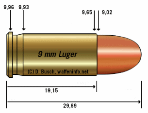

Друзье, вы что!?
Люгер сам по себе конический:
То же самое .32АСР :
и в связи с ними вспомните магазины Скорпиона:
Двухрядный и кривой, как и Ярыгин :
Но поелику Ярыгину лень было лекальную кривую (как у чехов) вырисовывать, то тупо засандалил в магазин ломаную линию. А потом удивляйся, что клинят Люгера!
П.С. Не говоря уже о том, что если бы утолщения ВПЕРЕДИ патрона мешали бы, то магазин пришлось бы гнуть в ДРУГУЮ сторону
