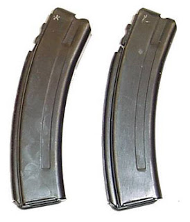

и в связи с ними вспомните магазины Скорпиона:
Двухрядный и кривой, как и Ярыгин :
Но поелику Ярыгину лень было лекальную кривую (как у чехов) вырисовывать, то тупо засандалил в магазин ломаную линию. А потом удивляйся, что клинят Люгера!
П.С. Не говоря уже о том, что если бы утолщения ВПЕРЕДИ патрона мешали бы, то магазин пришлось бы гнуть в ДРУГУЮ сторону

Как с конусностью Люгера бороться без загибания магазина в бараний рог?
Да очень просто. Карл Густав М45:
И его магазин:
Отседова
__________
Этот способ пользуют так или иначе почти все пистолеты мира.

Способ неоднозначен, конечно проще изготовить магазин прямой в профиль и в плане трапецией, с частичным перекрытием патронов из соседних рядов, чем рожок, однако давление на стенки магазина, а следовательно и трение заметно возрастают. Хотя надо смотреть на практике, возможно при больших скоростях перемещения и общей тряске оружия, трение сходит на нет.
Да не, нормально. Самое большое усилие получается на губках магазина, т.е. трение о стенки внутри магазина (почти) ничего не даёт. Вот у однорядного выхода - там да, перестройка из двух рядов в один даёт сильное трение, благодаря которому и получается такой лёгкий выход патрона при досылании. Двухрядный в этом несравнимо тяжелее патрон отдаёт. У пистолет-пулемётов некритично, у пистолетов - уже да.
А насчет прямых магазинов - чехи по карлгуставскому методу даже 7.62х25 умудрились прямым сделать, правда, с отрицательным наклоном из-за брутальной конусности патрона.

neil 04-11-2012 16:36
Кстати, о ломаных магазинах:
vs.
Egoz 09-11-2012 17:26
Originally posted by Foxbat:
Вот я какой серый... у меня все магазины на 30 патронов - прямые! Надо бы по ним молотком поработать, чтобы стало как у российских изобретателей!
я свой феном прогрею и сверну ))))
