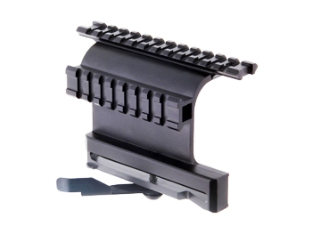

А как "Копакт" крепить на САЙГУ, у меня боковая планка.
Переходник-кронштейн "боковая планка/вивер" нужен. Выпускался Казанским оптико-механическим заводом специальный для "Компакта", но можно подобрать подходящий других производителей. У меня, например, на "БелОМО" установлен (низкий). Цена вопроса - 300-500р.

Т.к. планка у меня боковая, понадобится кронштейн. Нашёл вот этот: http://www.oborontech.ru/index.php?productID=564 Кронштейн боковой Weaver (ВЕПРЬ, САЙГА), пр-во ЗЕНИТ
Собственно, вопрос: подскажите, пожалуйста, нужную комбинацию сайга 410К-04 + кронштейн + коллиматор, учитывая, что чаще всего буду стрелять "навскидку"
Благодарю за внимание терпеливых участников форума.

А вот про кронштейн "Тигровский" ..... Я третий год с ним мучаюсь
Это только русские могли придумать насаживать кронштейн на крепление спереди. Не знаю как на Тигре... Может там и держится. Но на Сайге 12 калибра даже при стрельбе маломощными дробовыми патронами его хватает на 4 выстрела на 5-й выстрел он сползает а на 6-й просто падает, я про магнумы вообще не говорю. Поэтому как понимаешь приходится постоянно его надевать. Конечно геморно на охоте но я привык. И как бы ты его там ни затягивал ..... однох@йственно. Есть кронштейн насаживаемый сзади так к нему ластохвост ни прикрутить..... писал об этом уже на форуме

quote:Быстросъемная двухсторонняя база WEAVER/ Picatinny для установки на ствольную коробку карабинов Сайга, Вепрь, Тигр (СВД) ЛЦУ, подствольных фонарей и прочих приборов и приспособлений.
Кронштейн устанавливается на направляющую типа "ласточкин хвост", расположенную на боковой поверхности ствольной коробки карабина. Зажим рычагом.
Внимание, вопрос: на боковой поверхности ствольной коробки никакой направляющей нет. Где такой "ластохвост" взять? Это какая-то нестандартная планка, отличная от всем привычной боковой планки? Как ставить?

А что за кронштейн Вы используете?
Помоему это Липерс быстросъемный с двумя виверами.
Leapers MNT-978
forummessage/43/338
quote:Помоему это Липерс быстросъемный с двумя виверами.Leapers MNT-978
Точно так
Точно так. И фонарь и Лазер и прицел с кроном - Все от Липерса.

quote:Originally posted by Спиннингист34:
Не пойму, опора только одна? Если да, то жидковато как-то.
Для пробы стреляли с незакреплённым кронштейном (без верхней прижимающей детали). И ничего, успешно.
Удар или давление сверху или сбоку (справа-слева) выдержит значительную. Если подковырнуть снизу - то после применения значительной нагрузки появится вертикальный люфт.
Некоторые импортные кронштейны разваливаются в момент установки их на оружие.
forummessage/56/545
(внизу страницы)
Крышка ресивера типа Липерс на порядок более чуствительна к боковой нагрузке.
Конечно, полный "мост" будет значительно крепче, только тогда раздастся дружный хор "нах нужно столько возиться, чтобы разобрать для чистки".
Нет совершенства под солнцем.
quote:Нет совершенства под солнцем.
"Тут вам не в шахматы играть - тут думать надо!" (с)
quote:Originally posted by Джиин:
но жесткость будет побольше....
Значит, говорите, жёсткость будет больше? Толщина в месте опоры больше? Ну, так и плечо длиннее. А диаметр оси тот же. Соответственно общая прочность меньше. Это мне Архимед подсказывает.
И под целик такой высоты никакой резьбы не хватит мушку выворачивать. Мало того, что сам кронштейн выше (за счёт толщины), так ещё высокий целик сверху угнездился. Мой то целик значительно ниже, и то мушка из намушника торчит.
Вот Ваш боковой кронштейн действительно хорош, только тяжёлый.
ИМХО три раза.
Кстати, а как этот кронштейн фиксируется от поворота вокруг оси?
quote:Значит, говорите, жёсткость будет больше? Толщина в месте опоры больше? Ну, так и плечо длиннее. А диаметр оси тот же. Соответственно общая прочность меньше. Это мне Архимед подсказывает.
ИМХО три раза.
Хорошо, давайте по порядку:
1.Жесткость нашего с ДЛИННЫМ плечом примерно равна вашему, но с КОРОТКИМ. При равных длинах на нашем жесткость все-таки повыше... Это я и имел ввиду.
2.Вот про ось не понял. Если про ДВА горизонтальных винта М4 - ну, чтоб их срезало надо усилие приложить-быстрее сам вивер согнется...
3.Вы,если вниматьно посмотрите, на фото на газовой трубке тоже вивер есть. И он с нашим на одной высоте. Так что ничуть не выше.
4.Целик, который на фото, поставил хозяин карабина. Сейчас мы делаем готовый целик в САМОМ вивере. И он ниже вашего.... Посмотрите в моей ветке - там фото есть.
5.Крон, боковой, на Сайгу весит около 330гр.Для стали - не думаю что много.
6.Вивер крепится ТРЕМЯ винтами - два в уши от целика и под третий, вертикальный, сверлится отверстие и режется резьба. Так что и в горизонтальной, и в вертикальной плоскостях он зафиксирован.
Ну, по порядку, так по порядку.
1. Несомненно, при равных длинах - Ваш жёстче, ибо толще.
2. Ну не срежет, так деформирует, или как Вы пишете, саму плану согнёт. В общем, такая длина чревата.
3. А вот тут Вы лукавите. Вивер на пластмассовой накладке газоотвода достаточно высоко посажен конструктивно (я уж не обсуждаю его функциональность). Так что незачёт.
Присоедините газоотвод с планкой Пикатини Штатовский или Фортовский (украинский) - разница по высоте будет заметная. А лучше покажите фото мушки пристрелянного карабина с этой планкой. Она на сантиметр будет выше намушника.
4. Поставил хозяин карабина, но показываете то Вы и именно этот кронштейн.
5. Боковой Ваш мне нравится, я уже неоднократно его хвалил в разных темах.
6. Вот видите: <сверлится отверстие и режется резьба>. А в моём всё остаётся девственным. Собственно такая задача и ставилась. Многие любят экспериментировать (я в том числе). Сегодня один крон, завтра - другой. И если каждый раз сверлить, пилить, точить ...
А вообще, пусть будет больше кронов, хороших и разных.
Свой крон я, может быть, сделаю потолще, в будущем. Пока меня устраивает. Тех, кто уже использует - тоже. Но человеку всегда мало.
Так что, в голове уже зреет совсем другая конструкция. Тяжелее, прочнее, сложнее, на любителя, в общем.

quote:Originally posted by yalga:
Будет. Там люфт почти всегда. Ставьте на штатную боковую планку, либо ставьте базу Weaver на газоотводную трубку.
А где можно базу на газоотводную трубку приобрести и как ее смонтировать?

Чуть поправлю - у человека нарезная Сайга.
В Украине - есть газоотводные трубки с базой от "Форт". В России - не знаю. TDI можно поискать.
Есть еще решение - forummessage/43/420
Я такую планку взял, но еще не ставил.

quote:Существует, ли что-то подобное для прицелов Aimpoint?
Есть вот такая штука - быстросъемная, хотя и не поворотная (с рычагом).

Для установки на оружие с боковым креплением необходимо отдельно приобрести боковой кронштейн с переходной планкой "rail mount" ("WEAVER")(Изображение N4).
Изображенный на фотографии кронштейн предназначен для бокового крепления типа "Ласточкин хвост" 14,5 мм.

У большинства (подозреваю, что почти у всех) прицелов барабан вертикальных поправок расположен сверху, т.е. на вертикальной оси, а барабан горизонтальных - сбоку, т.е. на горизонтальной оси. Логика такая: вращая верхний барабан, Вы винтом, соединенным с ним, что-то там поднимаете и опускаете в прицеле, т.е. вводите вертикальную поправку. Аналогично с боковым барабаном.
quote:что-то там поднимаете и опускаете в прицеле
quote:Originally posted by kae3:
тем самым отклоняя влево-вправо
Тогда либо барабан поворачивался бы только на небольшой угол (цена щелчка была бы порядка градуса), либо пришлось бы ставить туда какой-нибудь редуктор с шестеренками А где редуктор - там люфты.
Хотя у EOTech-ов, насколько я помню, оба винта поправок сбоку. Как там внутри сделано - не знаю.

quote:быстросъемное крепление
