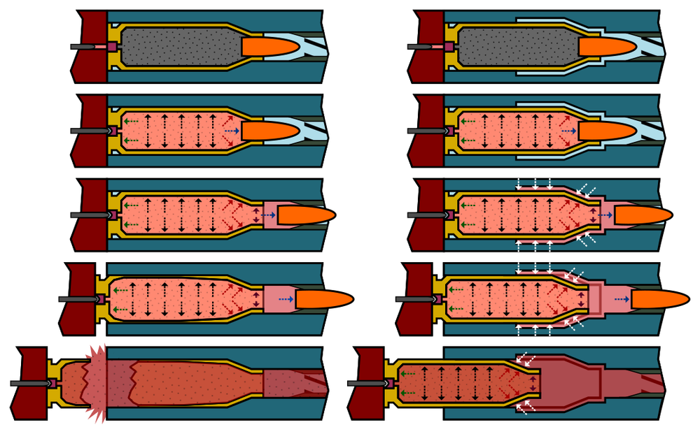

Я ранее писал что делаются fluted chamber. Понятия не имею как это на русский перевести правильно, но смысл в том что там есть какая-то спираль, призванная облегчить экстракцию гильзы.
Вот пример продольных канавок в патроннике (полагаю что может быть и еще какой-то вариант).
Почитал про это дело. Там канавки не спиральные, а продольные. Во всяком случае не сказано что канавки должны быть спиральные.
Принцип работы примерно такой:
https://static.wikia.nocookie.... =20220419230045
То есть запускают газ из канала ствола к наружной поверхности гильзы. Получается что в этих местах газ давит на гильзу и изнутри, и снаружи т.е. силы компенсируют друг друга. Соответственно нагрузка на гильзу меньше.
Да,канавки "Ревелли",совершенно верно,что для более лёгкого извлечения гильзы,конечно,это совсем другое. А винтовые в патроннике,были и у пистолета ПММ,который делали под более мощный патрон 9×18 ,но,тут для замедления открытия свободноскользящего затвора... ,увы,"невзлетел" ПММ (стрелял из такого).
click for enlarge 1000 X 893 121.5 Kb
Канавки Ревелли,для более легкого извлечения гильзы.
click for enlarge 1280 X 751 85.2 Kb
Гильза стрелянная из ПММ,винтовые канавки замедляющие открытия затвора ("затруднение" извлеченя гильзы,на фото гильза,скорее всего - обычный патрон для ПМа... ,на "усиленном" - гораздо более глубокие "винты"... проверено ).
