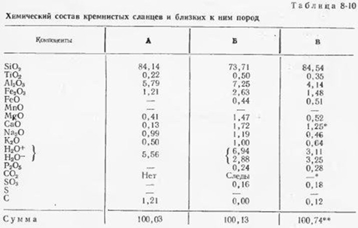

1shiva 01-11-2025 21:41
Как-то попалось мне описание абразивного состава ЧФ
Чарнли Форест' - это название месторождения и тип природного точильного камня из Англии, который содержит абразивный состав из кристаллов корунда (оксида алюминия) и кварца. Этот камень обладает уникальной зернистостью и структурой, что делает его эффективным инструментом для заточки стальных ножей и других инструментов.
Если так, то понятна грызучесть ЧФ.
Кстати, о левантийском/турецком камне подобное читал. К сожалению хард с ноутом помер и ссыль утеряна.

В чарнли форест часто встречаются красные и бурые, синеватые, свекольные и фиолетовые прожилки и крапинки, что в т.ч. является одной из отличительных черт породы. Впрочем, далеко не на всех экземплярах они могут присутствовать - на многих их вовсе не наблюдается. Однако, отсутствие видимых невооружённым взглядом таких прожилок ещё ничего не значит: часто на микроуровне такие экземпляры породы могут содержать специфические компоненты в виде очень малых частиц и распределённых в породе так, что для невооружённого взгляда это совершенно незаметно.
Причём это касается не только чарнли, но и в целом, многих кремнистых пород, в т.ч. яшм и кварцитов - пылевидный гематит встречается часто, но не всегда его можно разглядеть. Например, в отражённом свете на небрежном "эрзац-аншлифе" данного кварцита его можно и не увидеть в межзёренном составе породы:
https://oldtor.ru/wp-content/u...ening-00020.jpg
- тут совсем не ясно. Но в скрещённых николях уже картина иная и в межзёренном пространстве можно прекрасно увидеть как раз очень характерные "пылевидные частицы гематита", которые при истирании могут дать специфическую буро-красноватую окраску - вот тот же участок - теперь они видны отлично в том же межзёренном пространстве:
https://oldtor.ru/wp-content/u...ening-00021.jpg
Конечно, учитывая их размер от субмикронного до, примерно, 10-13мкм., невооружённым взглядом их нельзя увидеть, да и под микроскопом не всегда: даже когда они так скученно расположены, что насыщенно заполняют участки порядка 200х100 микрометров, их непросто идентифицировать и нормально рассмотреть и под микроскопом, если не прибегнуть к определённой подготовке образца к наблюдениям и не использовать определённые методы контрастирования и оптику, обеспечивающую соответственное оптическое разрешение.
Обычно за диапазон окрасок от коричневого и бурого до красного и фиолетового, пурпурного, отвечает присутствие в том или ином виде в кремнистых породах оксидов железа: в виде прожилок или отдельных агрегатов частиц или отдельных частиц гематита, лимонита. Также оттенки светло-жёлтого и розового до фиолетово-красного и буровато-коричневого могут быть следствием наличия в породе пьемонтита, содержащего марганец.
Конечно, если в конкретном куске породы какие-либо подобные включения в достаточном количестве оказались только на каком-то отдельном участке, именно его истирание и обеспечит характерную окраску суспензии.
Мне кажется, что это сомнительно. Мягко говоря.
И вот почему:
1. везде указано, например тут: https://bigenc.ru/c/korund-24eb43 , что природный корунд в виде кристаллов встречается в породах _БЕДНЫХ_ кремнезёмом, а Чарнли - кремнистые сланцы. Ссылку на источник в обзоре я привёл.
2. я как-то приводил, продублирую тут таблицу состава кремнистых сланцев и близких пород:
Диоксида кремния, как видим, от 74 до 85%:
"Кремнистые сланцы содержат большое количество кремнезема (до 85%), тогда как в обычных глинистых сланцах его лишь 58%. Другие распространенные компоненты, в частности, двухвалентное железо или карбонаты, присутствуют в небольших количествах или вовсе отсутствуют. .. "
Источник:
https://industrial-wood.ru/osa...tye-slancy.html
Правда, я не нашёл пока, откуда они тиснули в статью эту таблицу, но ещё найду, думаю.
А процент Al2O3 указан в таблице от 4 до 6% округлённо. По сравнению с диоксидом кремния это исчезающе мало, кроме того, скорее всего оксид алюминия там примерно в том же виде/состоянии, что в глинах - т.е. гидраты глинозёма, а они почти все очень мягкие, а наиболее твёрдый еле-еле иногда дотягивает по твёрдости до кварца.
Т.е.:
Наличие единиц процентов вещества ещё не обозначает, что оно там представлено:
1. в виде кристаллов
2. способно хоть как-то, даже в виде таковых, заметно влиять на абразивную способность.
Так что источник, сообщающий о том, что в Чарнли форест, т.е. в кремнистой породе, содержится "абразивный состав из кристаллов корунда (оксида алюминия) и кварца" - явно мало имеет представления о том, что такое кремнистая порода и не в курсе особенностей того, в каких породах наблюдается оксид алюминия в заметном количестве в виде кристаллов корунда.
P.S. Насколько мне известно, реально подтверждённая и как следует разобранная в заслуживающих доверия источниках, причём многих, только одна есть порода, применявшаяся в качестве абразива, содержащая в значительном количестве кристаллы корунда. Это наждак:
