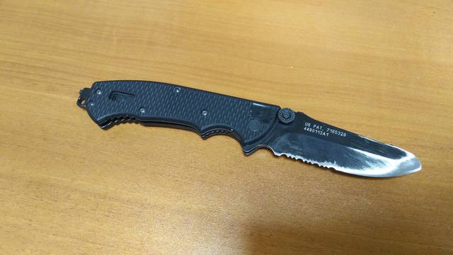

kirsche
10-4-2019 10:54 kirsche
Gerber CLS через 4 года. Таки стал основным, правда клинок пришлось у острия переточить, иначе резать было очень неудобно. Сведение, вероятно в угоду колющим качествам, было неоптимальным для резки. А это все нож, да еще и спасктельный, а не кинжал.
Клипсу снял, очень она мешала при работе правой рукой, левой - никаких проблем, но правой просто беда, недоработка разработчика, и существенная. Ничего взамен придумывать не стал - все равно в кармане куртки носится.
Клинок, в отличии от собрата Gerber'a DMF, облезает как-то неблагородно,
а в остальном, отличный нож с удобнейшей рукоятью.
