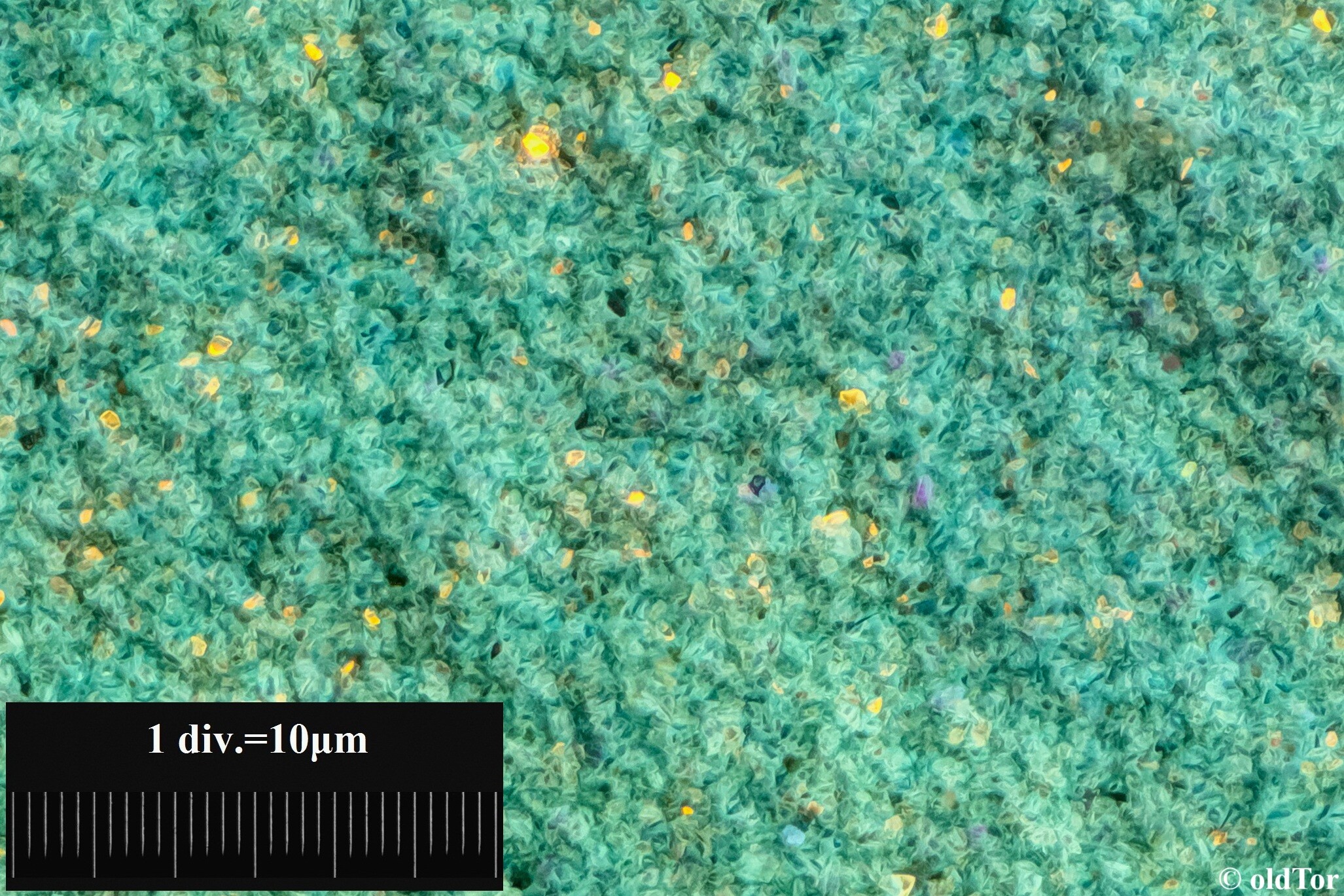

oldTor 19-09-2025 08:04
Самая тонкая абразивная шкурка? P7000. Определяем зернистость в микрометрах
Решил выяснить реальный размер и разброс зерна в абразивной шкурке с заявленной зернистостью P7000. Это круг на 'липучке' китайской фирмы Suzhou Leaders Abrasive Co., Ltd с абразивным зерном карбида кремния зелёного, выпущенный в 2023 году, импортируемый фирмой ООО 'Автомобили будущего' (Республика Беларусь) и реализуемый под маркой Easy Work, как указано на упаковке:
https://oldtor.ru/sandpaper-p7000-grit-size-in-micrometers

oldTor 30-08-2024 14:33
Абразивная шкурка на основе карбида кремния P2000 3M Wetordry 401Q. Флуоресценция, HDR. Микрофото с объективом Mitutoyo M Plan Apo 10x0.28 с Raynox DCR-150 в качестве тубусной линзы на штативе микроскопа МББ-1А. Масштаб съёмки 10,4:1. Освещение УФ-светодиодом 365nm со светофильтром ZWB2
Silicon carbide sandpaper P2000 3MT WetordryT Abrasive Shee
Занятная шкурка - в случае с 3М, как всегда, понятно за что платишь (по крайней мере при подобных возможностях оценки) - удивительно равномерный размер частиц, что для шкурок не такое частое явление, очень высокая концентрация абразива и при том очень плотная "упакованность" зерна в связку. Интересно выглядит: связка сама флуоресцирует, при том, просвечивающие через неё зёрна практически не светятся - их свечение под слоем связки слабовато и забивается её собственным. При том, зёрна из связки слегка выпирающие, либо не светятся совсем (чёрные, что ожидаемо), либо светятся довольно ярко жёлтым и синим.

oldTor 19-09-2025 19:28
На здоровье!
По свежим таблицам и по замерам - P2500 +- около 10/7, включая допуск, разумеется, и её трудно бывает отличить от P2000, как, впрочем, и от P3000 - спутать довольно легко. Тут "размер цифры" в этой "системе координат" обманчиво велик, а в мкм. разница какая-то очень малая. Что, впрочем, в какой-то степени нивелируется разностью шероховатости таких шкурок, например, одного производителя и серии, и разница в практической работе всё-таки бывает достаточно заметна. Хотя в некоторых линейках шкурок 2000 и 2500, к примеру, практически неотличимы в работе - тоже встречается... "Погрешности технологии"))))
Но я пробовал, тем не менее, замерять и такие шкурки, правда в разное время и не в одном и том же масштабе(
Но всё-таки о зернистости заключение достаточно, я считаю, точное, сделать вроде могу:
На предыдущей странице я приводил снимок шкурки Silicon carbide sandpaper P2000 3MT WetordryT Abrasive Sheet 401Q
-вот сделал кадрирование и добавил масштабную шкалу - по идее, P2000 должна быть около 14/10. И в принципе, к фирме 3М обычно претензий по поводу соответствий не возникает. И в данном случае тоже - весьма похоже, что так оно и есть - основная фракция в диапазоне 14/10, при том попадаются отдельные зёрна и до 20мкм. размером, но их немного - если и больше, чем по допуску для суперабразивов для зернистости отечественной 14/10, то для зернистости м14 по нашему же ГОСТу для обычных абразивов вполне похоже получается:
На фоне этого китайская шкурка P3000, которой я постоянно пользуюсь - выглядит по зернистости тоже довольно хорошо - она укладывается в довольно свежую сводную таблицу и имеет фактическую зернистость около 10/7мкм., или, если точнее, по допуску она ближе нашей зернистости М10.
Снимок её я тут приводил в т.ч.: https://oldtor.ru/wp-content/uploads/2025/06/0007.jpg
-правда, он не сильно информативен - делал его довольно давно, когда ещё не прибегал для лучшего контраста зерна карбида кремния к флуоресценции. Но и так в целом более-менее видно.
Снимка P2500 у меня под рукой нету, но там получается вот как раз нечто среднее между м14 и м10 +-, наподобие того, как P7000 оказалась чем-то между м7 и м5. Вот будет занятно проверить, когда приедет, P5000 и посмотреть, как она умудряется "втиснуться" между P3000 и P7000..... А то вроде бы "втискивать особо-то и некуда")))
Ну т.е. она может опять-таки быть чем-то средним между м10 и м7 ближе к м7, но в целом всё это как-то странно:
получается, что есть ряд шкурок P2000-2500-3000-5000-7000, которые, в целом, укладывются в диапазон зернистостей м14-м10-м7-м5. Т.е. 5 номеров шкурки влезает в 4 зернистости стандарта для _микропорошков_, которые +- допуски, в той же системе Fepa-F для опять-таки, не только объёмных абразивов, но и микропорошков, соответствуют условно F500-600-800-1000.
А шкурки "насыпают" или, что вернее для тонких номеров, "наполняют электростатическим способом" - из тех же микропорошков.
Возникает вопрос, каким образом из 4 фракций порошка получается 5 фракций для шкурок.... То ли электростатический способ отчасти позволяет получить меньший разброс в допусках фракции, хотя об этом прямо вроде бы нигде не написано, то ли я уж не знаю...

Hatuey 19-09-2025 15:11
Изначально написано oldTor:
Р7000
Прочитал, спасибо.
НМВ если даже и 7/5 уже неплохо, Где-то близко Р2500 по моим наблюдениям. Ну а перевод чьих-то грит в мкм по таблицам - дело такое..
