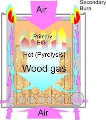

Обычный подход - подавать избыток нагретого воздуха в пламя. При этом дожигается ВСЁ и не коптится посуда. Плюс возрастает КПД.

Только две горелки я нашёл с голубым огнём (можно надеяться, некоптящим):
Everything Nice wood gas stove
Blue flame wood gas wick stove
Это демонстрация в действии. А в описании "газогенераторной печки для развивающихся стран" - A WOOD-GAS STOVE FOR DEVELOPING COUNTRIES авторы обещают синее пламя, правда, видео действия этой конструкции я не нашёл. Пробовал воспроизвести в миниатюре - на банках размера сгущёнки - не получилось.
Можно сделать вывод, что подача подогреваемой в газоходе(gas wick) газовоздушной смеси (как это делается в конфорке газовых плит и примусов) даст нужное горение.

http://www.campstovewizard.com/image-files/wood-gas.jpg

quote:именно так - все что выделяется при нагреве дров (горюиче газы) и не сгорает (из-за) недостатка окисителя - кислорода воздха непосредственно в очаге горения у дна топки - догорает во "вторичной" зоне горения (дожигания пиролизных газов) - в верхней части топки, куда подается предварительно нагретый между стенок воздух
Originally posted by yanus:
Даже если нет вентилятора газы, даже тяжёлые, будут подниматься вверх из-за образовавшейся тяги.
quote:в случае с вентилятором и избыточного давления снаружи топки (между стенок) печи - скорей всего все пиролизные газы останутся внутри топки
Чего-то вы тут не то говорите на счёт тяжёлых газов. Снизу же вентилятор их гонит вверх, и потом смотри на схему, вверху странички там голубой линией показан путь воздуха, вентилятор создаёт давление между стенками, а давление давит во все стороны одинаково и не даст никаким газам выйти из топки.
на картинке вентилятор "лишний" (для обычной двухстенки)
с ним конечно хорошо, но конструкция усложняется; кроме того надежность может хромать из-за применения нежаростойких компонентов наддува и зависимости от источника электропитания
Не понял, что значит с ним хорошо но... и почему он лишний, про жаропрочность и сложность прямо уж и сложно?... надёжность от чего хромает?
суть двухстенки - обеспечение полного сгорания топлива путем подачи окислителя для дожигания пиролизных газов (без принудительного наддува)
по поводу "картонности" - самоделкины делают из чего придется, чаще всего из консервных банок; отдельные энтузиасты из более прочных материалов типа нержи/титана, переделывают из термосов; вентилятор и пр. элеткрика самые обычные, что найдут - т.е. никакого специального жаростойкого исполнения и в помине нет; где купить - х.з., разве только заказывать в буржуйских инет-магазинах (или у одного слившегося форумчанина - но это не серия, а индивидуальный заказ, мало отличающийся от самоделки)
все имхо конечно

альтернатива - установить в центре топки трубу (из дна) до половины высоты топки - центральный канал эффективнее, имхо (чем много дырочек по периметру)
КУХОННАЯ ПЛИТА ДЛЯ ШКОЛ
Рисунок 2 - вторичный воздух подогревается на огне, по бокам и по центру трубы.
Он был сделан из двух 400г томатного банки, один с большим количеством отверстий перфорированной в нижней и примитивные ползунок для регулировки подачи воздуха, второй может с нижним удалена и установлена на верхней части первой может, с небольшим зазором. Он горел в течение получаса, и оставил нам хорошие кучи угля палочки.
Фото 3 - рычаг рядом с ноги на левую управления первичного воздуха питания. Края внутренней можете это 0.8cm ниже внешней может обода; верхней части центра
Но мы не хотим использовать насос или питание вентилятора - автономные печи без каких-либо внешних бы гораздо лучше, если бы мы могли только заставить ее работать должным образом.
Я думал о изоляционные плиты с papercrete смеси, но потом решил, вместо того, чтобы попытаться Использование отходов тепла, чтобы нагреть вторичного воздуха питания, которые, казалось, главная проблема. Это включало положив основание может в несколько больше может, с вторичным воздухом питания идущий из нижней, чтобы согреться теплом огня в внутреннего может. Я также положить полдюйма медные трубы вверх через центр может также поставляться с воздуха из-под, в качестве дополнительного вторичного воздуха-питания, также нагревается огнем. Это казалось более обнадеживающей. Лучшие может устанавливаться в крышке внешней может ниже, содержащие подачи вторичного воздуха снизу.
Фотографии 8-9 - Вторичный воздух через центр трубы и круглые сторон не зависит от первичного воздуха питания.
Это печь работает намного лучше. Это, конечно, ожогах хорошо - а слишком хорошо: пламя рев до гораздо выше, чем край верхней может. Это займет 50 пар палочек для еды, разрезать пополам, вес 200 граммов, стоя вертикально. Он горит в течение 25 минут до получаса, и прокипятите пол-литра воды от 15 . C в четыре минуты. Она оставляет 20-25 граммов угля.
Но он курит немного, время от времени, очевидно, смол и СО освобождения - не здорово. Пламя желто-оранжевые, с оттенком синего. Струи из центра трубы кажется, работает лучше, с большим количеством синим пламенем смешиваясь с желто-оранжевым из нагретого воздуха, поступающие из круглых стороны. Это похоже на работу, а лучше, как огонь прогрессирует вниз может ко дну. В нижней части он работает действительно хорошо.
Один параметр размер палочки - 18-21 см длиной. Печь, что в полной мере размера палочки может быть довольно большой, хотя это может быть путь. До сих пор мы работали с половиной размеров: горелка может около 1 см под решеткой радиатора и позволяет для 9-10.5cm вертикально стоящего дерева с 1см ясно ниже кругу - общий 12.5cm высота, диаметр 9 см.
Я попытался с помощью фитиля, вставка меньшее может в топ может, но не получить в любом месте с ней, она не работает вообще.
Фото 4 - Вторичный воздух через центр трубы и круглые стороны, первичного воздуха регулируется ползунком.
Рисунок 5 - Первичный воздух-комплект поставки широко открыты.
Рисунок 6 - Основные приточной полуоткрытой.
Рисунок 7 - Первичная приточной закрыты.

quote:строго говоря, "дожигание" в простых/малогабаритных конструкциях практически не применимо (сложно, лишний вес, сомнительныйй эффект); скорей имеет смысл говорить об эффективности сжигания топлива...
Originally posted by undo5619:
Еще вопрос: что за дожиг и как его устроить
основная идея - обеспечить оптимальную/избыточную подачу воздуха для наиболее полного сжигания топлива и продуктов его горения/нагрева
как устроить? способы есть разные - многое зависит от собсно идеи печи;
для щепочницы это: двустенка, увеличенная тяга за счет конструкции (типа дровяной примус-"труба"), наддув или просто дырявые стенки (не в ущерб ветрозащите); для печи типа буржуйки - вертикальная перегородка в дальнем конце топки перед трубой...
PS поделитесь мыслями-идеями, а то может оказаться что "изобретаете велосипед"
UPD:
"дожигание" для щепочницы имеет практический смысл только для уменьшения копоти на посуде; для буржуек - для избегания прогорания дымохода (насколько мне известно, в некоторых конструкциях дожигание происходит "само собой" (ошибки проектирования) именно в дымоходной трубе)
ну и конечно для уменьшения дымности процесса

Дожигание газов, пиролизных или еще каких, не самоцель.
Можно сделать печку совсем без дыма и с почти голубым огнем.
Для помещения это хорошо, а попробуйте погреть руки у газовой плиты.
Пока в огонь не сунешь не согреешся, нет инфракрасного излучения.
А котелок тоже лучи ловит. Хотя, это уже нюансы.
Для борьбы с дымом, на мой взгляд, излишне делать двойной стакан, подвод воздуха в верхнюю треть топки можно сделать и без уменьшения объема.

Краткая классификация древесных печек для приготовления пищи:
- простейшие одностенные печки (складные и нескладные), представляющие собой камеру сгорания топлива и опору для емкости-котелка.
- печки-двустенки с организацией процесса пиролиза древесного газа и его дожиганием и опорой для котелка.
- печки-двустенки с принудительным наддувом и опорой для котелка
С чего начать? А начну, пожалуй, с неоднозначных турбопечек, т.е. печек с вентилятором, о которых разгорелась нешуточная сеча.

Как можно фукнуть в атмосферу эти калории - демонстрируют "неправильные" турбопечки. При общей сложности конструкции (сколько там узлов?) и высоких затратах.
Я изложу свое мнение по этим турбопечам и попробую его обосновать.
К принципам, чуть позже по конструкции. Зарождение, развитие и обоснование теории такие печки получили за границей. Там двустенка - пиролизный газогенератор при медленном горении генерирует газ, который смешивается с воздухом второго контура и догорает где-то на верхнем срезе камеры сгорания. Ну так задумывалось и должно быть правильно. При этом печка среднего размера(по зарубежным источникам) работает около 30-40 мин. (на одной заправке топлива!), генерирует мощность 1-3 кВт (тепловых) при потребной мощности турбонаддува около 3 Вт. Такой турбонаддув создает давление около 5-7 мм. водяного столба. Труба дымохода высотой 1 м, к примеру, создает давление около 1 мм. водяного столба.
Важно соотношение потоков воздуха в газогенератор (оттуда объем пиролизного газа) и в камеру дожигания этого газа. Естественно, скорость всего потока должна быть такой, чтобы горение было под котелком, т.е. скорость весьма небольшая. Горение выше котелка - это пустое горение на обогрев атмосферы.
Отсюда некоторые конструктивные особенности - как минимум должна плавно регулироваться скорость потока наддува. Полезно так же иметь возможность регулирования объемов/соотношений воздуха по потокам на пиролиз и на дожигание, хотя бы строгим соотношением площадей отверстий. Т.е. печки без таких регулировок настроены (должны быть) строго на определенный режим работы, где все три параметра находятся в оптимальной точке. Полагаю, печки без этих регулировок в реальной жизни не работают в том режиме, в котором должны.
Теперь, как работают известные мне конструкции в СНГ: тупо - гонят воздух будто в горн, раздувают пламя огнеметное и быстро пережигают все, что в них попадет. Отсюда неэкономичность, необходимость частого подбрасывания топлива.
Естественно о режиме качественной генерации пиролизного газа и его правильном дожигании речи нет. А тогда зачем двустенка? Гони тупо вентилятором воздух в легкую одностенную камеру сгорания - будет тебе счастье, в горниле сгорит все, и выглядеть будет круто. Да и регулировку потока воздуха в одном контуре сгорания осуществить легче.

Здесь есть картинка по изготовлению печки
http://www.backpackinglight.com/cgi-bin/backpackinglight/forums/thread_display.html?forum_thread_id=53034
теория вопроса здесь (на английском с рисунками)
http://www.woodgas.com/Woodgas%20stove.pdf
Несколько картинок по ссылкам из форумной ветки

quote:имхо, показанные девайсы рассчитаны на работу с топливными гранулами-пеллетами (вроде как более долгоиграющие чем обычные дрова)
...дозагрузка топлива "в процессе" проблематична
показанные девайсы рассчитаны на работу с топливными гранулами-пеллетами (вроде как более долгоиграющие чем обычные дрова)...дозагрузка топлива "в процессе" проблематична
Ну да, разные мелкие фракции, не обязательно пеллеты. Это печки с "нисходящим горением" (так они это называют). Топливо загружается и поджигается сверху, а не снизу. Горение сверху вниз, с постепенным пиролизом. Естественно скорость горения ниже, чем у печек, горящих снизу. Разовой загрузки хватает приготовить, поэтому дозагрузка не нужна. Дозагрузка в общем нарушает концепцию нисходящего горения, превращая печку в обычную щепочницу.
А этот парень ставит "рассекатель", утверждает, что это в целом поднимает температуру в камере сгорания и упорядочивает процесс горения пиролизных газов. Я такое вижу первый раз.

Есть у меня в хозяйстве такое дело - происходит сжигание древесного газа.http://www.youtube.com/watch?v...0d3AUAAAAAAAVAA
более познее использование:
http://www.youtube.com/watch?v...f8bAUAAAAAAAEAAДров или веточек нужно очень мало.
спасибо за видео! печка, как я понимаю, такая:
http://www.woodgascampstove.com/
как раз то, что я собираюсь делать, только без внешнего питания - на термоэлементе. запустить собственно вентиллятор уже удалось (выше по теме видео) , а вот детали конструкции самой печки до конца не ясны.
можно фото внутренностей вашей печки?
Originally posted by osum:
Полистайте тему и в самовары загляните, там где-то есть фото внутренностей этой печи. Много фото и готовых других печей на эту же тему.А вообще,на мой взгляд, всё проще и легче с внешним питанием из-за радиатора. Всё идёт к тому, что этот тип будет популярен, не смотря на гонение волны со стороны разных людей и мнений.
если как на видео - в "наборе" еще и солнечная батарея с нехилым аккумулятором - без вопросов. а иначе на длительное время батареек не напасешься.
но меня больше интересует даже не питание печки само по себе, а уменьшение
копоти. в идеале так:
http://www.youtube.com/watch?v=5juuitxuWVU
правда, это на топливных гранулах из прессованной рисовой шелухи.

ясно. а с копотью как? по сравнению с обычным костром?
Originally posted by handmade:ясно. а с копотью как? по сравнению с обычным костром?
Нету копоти и запаха практически нет - на первом видео мы палили в офисе ( ветки были сухие). Пробовал при -15С на природе, но там дрова были мокрые - немного было. Но было все равно, позже могу положить видео. Насколько я знаю их вроде будут производить в Украине.

Во первых нам нужен контроллер скорости для коллекторного электро-двигателя (Brushed Motor ESC). Учтите, что коллекторные электро-моторчики мало распространены в моделизме, в основном используются бесколлекторные (Brushless Motor), не купите по ошибке контроллер для них.
Собственно для питания 2.6-5.5В есть отличное предложение на сайте.
Если вы планируете использовать большее напряжение, 12В, например. То придется брать более мощный контроллер, в котором будет лишний для нас элемент - 5В выход, для питания бортового оборудования.
Контроллеры оборотов, используют свою систему команд, для управления скоростью. Поэтому нам понадобится устройство, генерирующее такие команды. Это, так называемые, тестеры сервоприводов, нам подойдут две модели: самая маленькая, бескорпусная и чуть больше, но зато в алюминиевом корпусе.
Теперь как это все подключить. У регулятора оборотов (ESC) с одной стороны только два провода, это выходы, которые подключаются к моторчику. С другой стороны два провода, черный и красный, это вход на питание и тройной шлейф из черного, красного и белого проводков, это управление. На красный входной провод сажаем плюс питания, на черный минус питания, шлейф втыкается в выход на тестере сервоприводов. К сожалению у маленького регулятора оборотов шлейф слишком мал, так что его придется разобрать или купить переходник. Черный проводок шлейфа идет в минус выхода тестера, красный в плюс, белый, это управляющий провод, обычно обозначается (S). Собственно все, на вход тестера ничего подключать не нужно, т.к. он питается от шлейфа.
После подачи напряжения, должен загореться диод на тестере. Теперь поворачивая ручку регулятора на тестере, мы можем плавно менять скорость оборотов моторчика.
Для тех, кого заинтересуют бесколлекторные авиамодельные моторы, заранее предупреждаю, они невероятно прожорливы.

Моторчик хочу установить не как у sam.aziat, а по касательной к внешней камере, чтобы воздух на заходе в нее закручивался. Саму камеру сгорания тоже буду делать чуть иначе, отверстия будут не снизу и сверху а по всей камере , так что она будет похожа на сито. По моему скромному пониманию закрученный воздух и газы из всех этих отверстий будут перемешиваться и догорать на выходе из внешнего бидона. Камеру сгорания думаю подвесить на горло внешнего бидончика на трех проволочных крючках , сделанных из ручки этого самого бидончика , который стал камерой сгорания. Посудину (кастрюлю или сковородку) буду ставить на крестовину, которая тут уже описана... Фото буду выкладывать по ходу.
Originally posted by red_octopus:
Похоже на камеру сгорания "SPECTRA"
. Логика подсказывает что двустенка остается двухстенкой - потому что зазор между стенками присутствует, но перемешивание газов с кислородом , точнее с воздухом - улучшается, следовательно и коптящий режим должен быть ближе к чистому ... Может быть даже и без моторчика будет работать. Моторчик по -любому будет сьемным, гм-гм , пока еще не придумалось как это удобно сделать - ничего по ходу парохода придумается. Сейчас я думаю как просверлить отверстия, чтобы края были не рваные - оцинковочка тоненькая ... Наврное переточу сверло, чтобы углы были "потупее", а вовнутрь какую нить деревяху затолкаю. Сегодня все разметил - завтра накерню и буду сверло перетачивать к вечеру фотки выложу
Из чего изготовлены ёмкости?
Алюм или нержа?
не сверлите сразу всю камеру, а только верхний и нижний пояс камеры
Не, сначала всю, если начальная идея не будет работать - тогда будем думать
. Дело в том , что это черновой вариант, я прекрасно понимаю, что тоненькая оцинковочка в этом режиме бустренько "завернется" тем более что она вся в дырках
Вместо нее я куплю контейнер из нержавеющей сетки - для сушки ложек и вилок, там сетка набрана из полуторамилиметрового прутка. А вот внешний бидончик я хочу обмотать стеклониткой - для изоляции , во-первых, его тогда можно будет брать руками, а во-вторых, раз уж разговор пошел о КПД (был такой разговор), то львиная доля тепловых потерь идет через корпус в атмосферу. Опять же все сказанное ИМХО.
на поверку жесть оказалась 0.5 милиметра, сверлить ее хреново - сверло перетачивал на потупее , сверлил через слой изоленты. Все равно одно отверстие "завалил"

По конструкции печки, - это обычная двухстенка. Воздух задувается между стенок. Множество отверстий на внутренней стенке камеры горения видно на фотографии. Воздух заходит под углом, поэтому создается эффект, что пламя закручивается против часовой стрелки. В верхней части два ряда частых отверстий, по середине и внизу камеры горения по одному ряду редких отверстий, в сумме, это создает эффект горения газов в верхней части печки. Причем создается видимость, что огонь идет прямо из верхних отверстий. Возможно дым затягивает внизу, выходит через верхние отверстия и сгорает, а может просто видимость такая, не понял пока.
Сетка снаружи, просто защита, чтобы не обжечься случайно.

задача была поста - подать во вторую камеру сгорания дым\газ с нижней и поджечь его... для этого в двухстенке сделал две камеры, в нижней уголь тлеет, в верхней дровишки для поджига газа
Вывод неутешительный: тепло снизу такое, что дым с дровишек куриться и не дает им загореться http://www.youtube.com/watch?v=6rhFkPTkG2U
само собой, когда угли в нижней прогорят, - верняя работает, как обычная двухстенка..

меня сильно впечатлила эффективность печи Казимирова, не ожидал что так мало дров надо

http://www.eddiem.com/projects/wood/turbostove/stove.html

Печь сделать можно очень маленькую и лёгкую, но чем топить при таких размерах, спичками разделённых на половину?
Пришёл к размеру камеры 90х90мм, а при дальнейшем уменьшении уперся в эргономику.
Не удобно пользоваться.
Работать будет, не вопрос.
Если сделать, то шишки и сучки в камеру просто не будут входить. При турбо режиме и так приходится следить за быстро сгорающим топливом в малой камере, а тут подачу нужно будет мастерить, лоток или ещё чего, мельчить чем-то топливо. Жуть.
И всё, малому размеру древесной печки пришёл конец. Котёл 3л. уже не поставишь.
