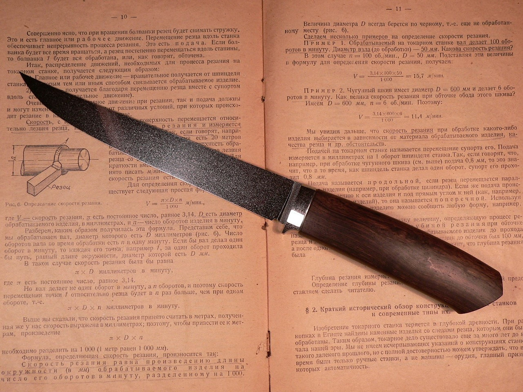

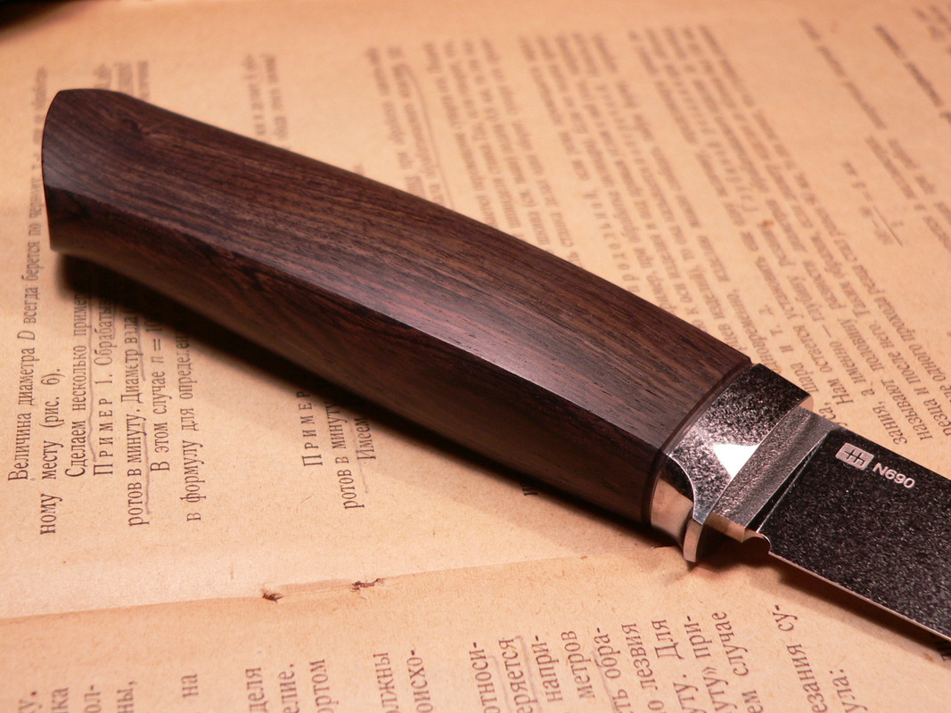

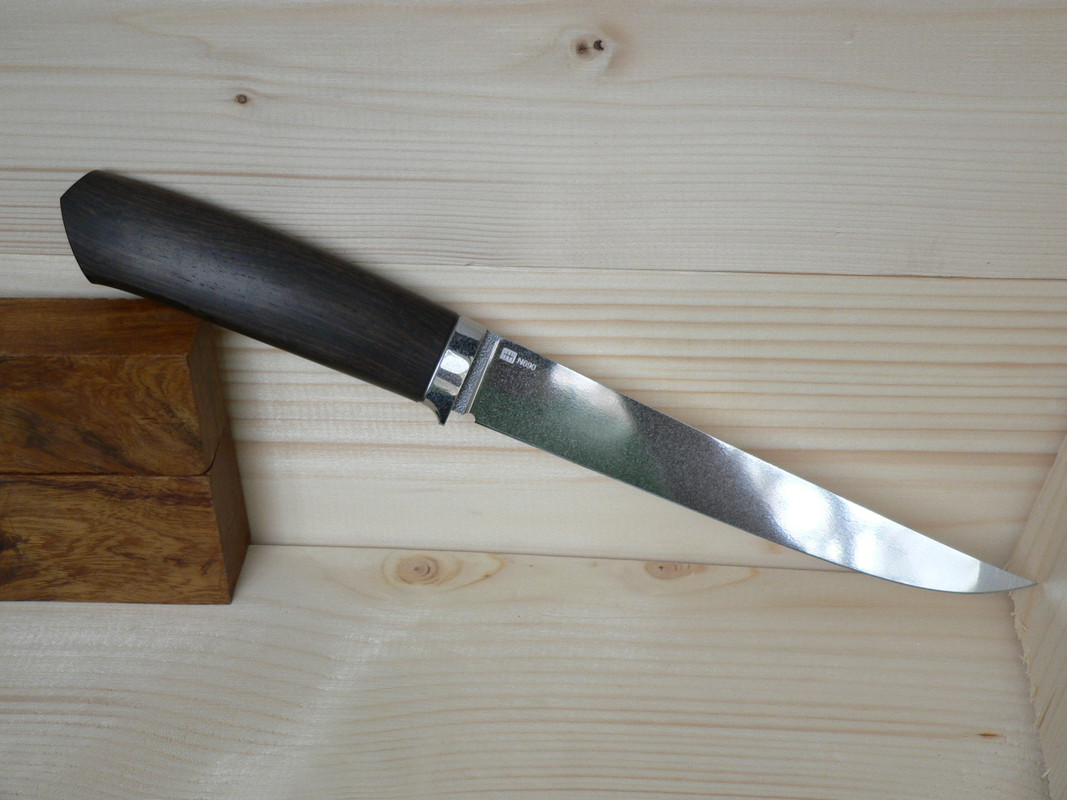

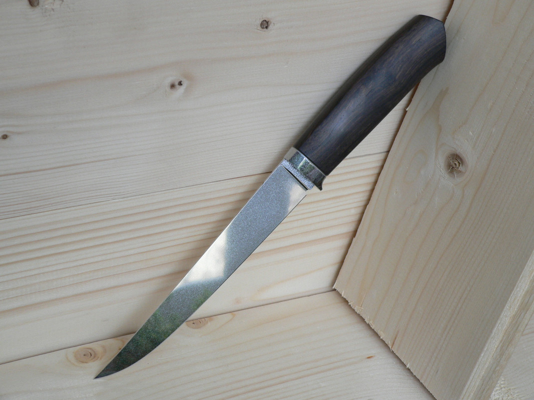

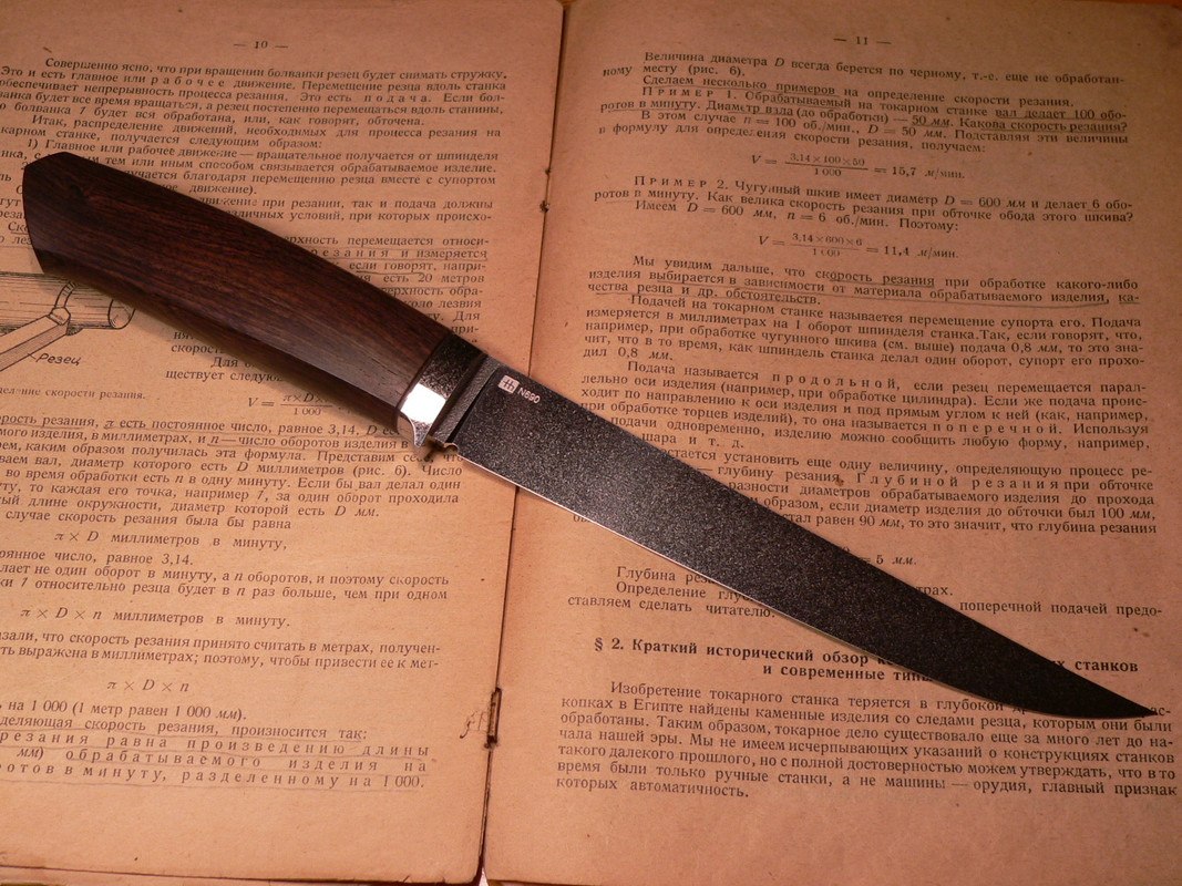

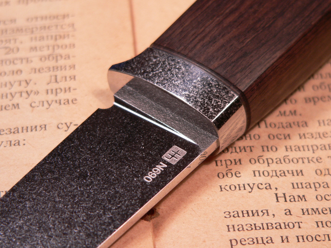

Здоровья всем, завершил такой филейник.
Клин N690, 175х2.7мм, галтовка по зеркалу.
рукоять 125мм, блеквуд, больстер 40х13.
фото при искусственном освещении:

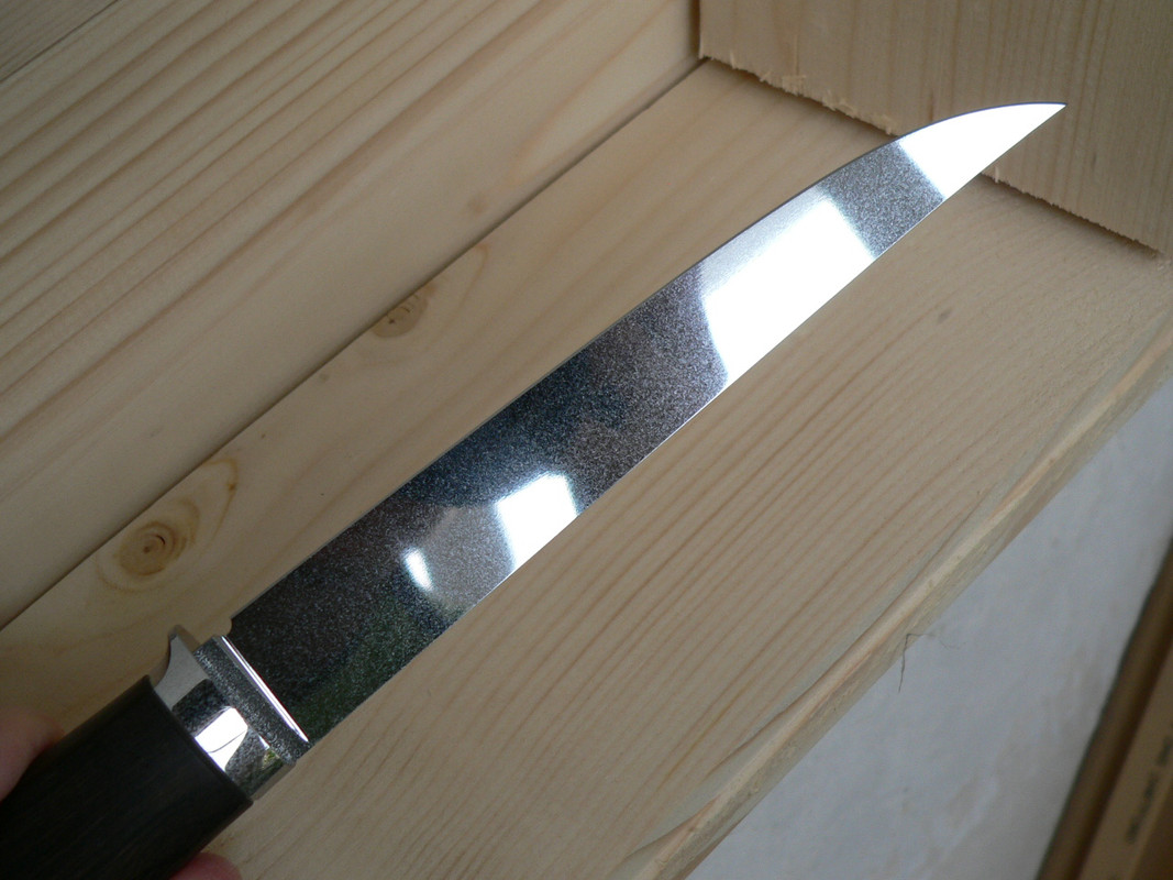

фото при дневном освещении:

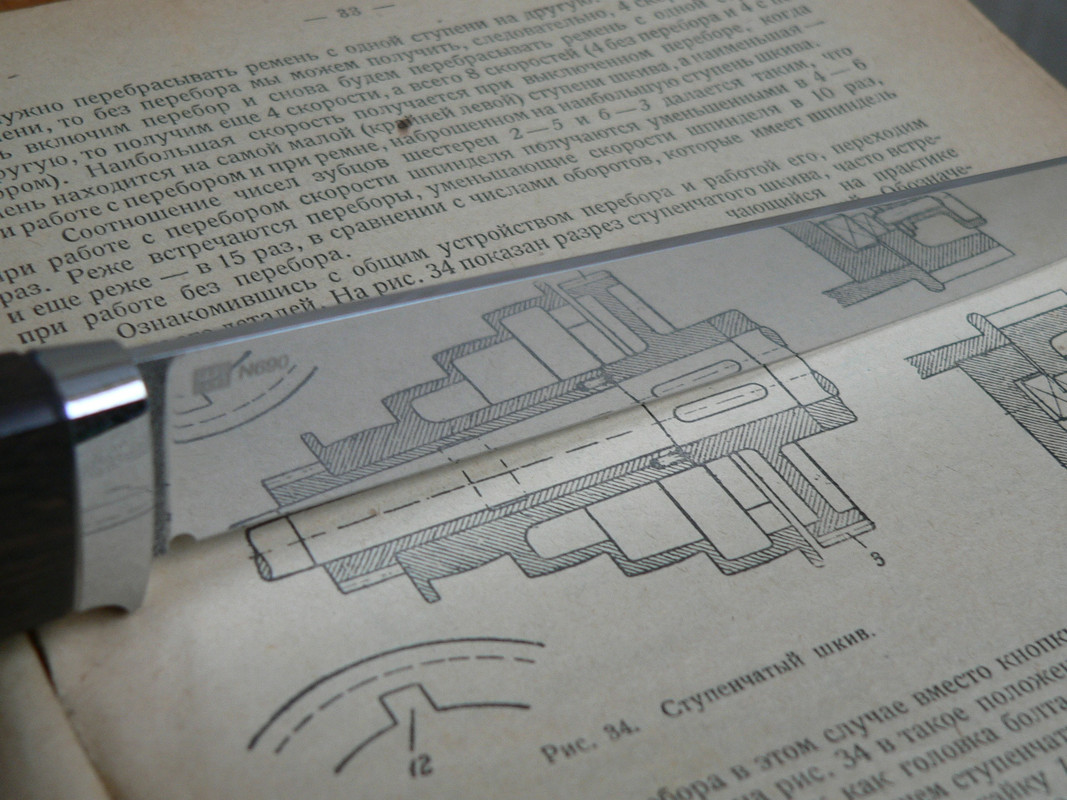

игра с отражениями:

Нет слов. Я всегда говорил, что Павел маньяк. Клинок и больстер как будто лакированные.
Павел! А может быть так и есть? Залакировал и впаривает почтенной публике бутафорию? А на рукоять лака не хватило?

Паша, а он гнется то???
Поддержу вопрос. 2,7 всё-таки.. .

Клинок и больстер как будто лакированные. Павел! А может быть так и есть? Залакировал и впаривает почтенной публике бутафорию? А на рукоять лака не хватило?
рукоять нет, просто шлифованная)
Красяво!!!Паша, а он гнется то???
Поддержу вопрос. 2,7 всё-таки...
Градусов на 20 рукой нормально гнется. Делал как-то 1мм и с выпуклой линзой- очень уж жидкий, не понравилось.

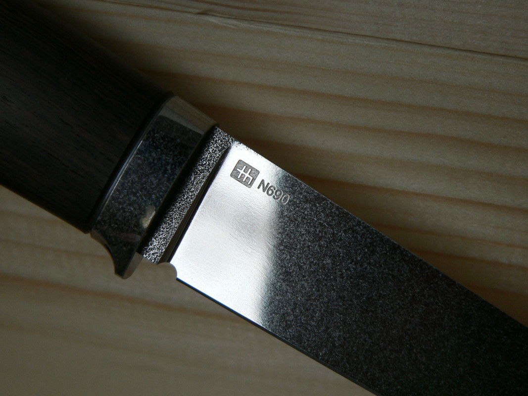

Очень качественно. Даже в мелочах: канавка за больстером, дулька и идеально ровное сведение.

1) "Клин" - Это что-то связанное с углом? Лезвие какой ширины получилось у рукоятки-? Сводили "в ноль", как узбекский нож?
Клин в данном случае- клинок, т.е лезвие ножа. Свел в 0.3 приблизительно. Сведением "в ноль" я уже переболел, после нескольких убитых пользователями ножей. Максимальная ширина клинка 25мм.
2) какую сталь использовали?
Сталь N690, термо около 60 единиц.
