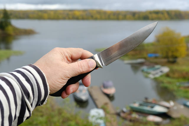

ТТХ: Клинок 133*28*3,8мм. Общ - 253мм. Вес - 136гр. ТО заявлено как ТО Анзара на 63ед. Царапнул обухом бутыль - есть след, значит точно за 60.
Нож пришёл в фирменных Романовских ножнах
Но кайдекс был сделан.
В руке нож сидит приятно, иного я и не ожидал. Может быть камрадам с большой ладонью молотковый хват покажется тонковатым( в подпальцевой выемке 25*16), но мне всё удобно.

Пришёл на базу. Опять нож поснимал.
Выстрогал лопатку, правда маленькую. Не нашёл из чего большую строгать. Хорошо строгает, руке приятно.
Ну а там отдохнул и домой подался.
Нож приехал домой в бреющем состоянии. Хотя несколько микродефектов на РК было, в пределах 1-2 соток. Нормально. Нож конечно проточил. Нанивой Диамонд. Попал почти точно у угол 36, поэтому точил совсем немного, просто освежил по сути.
Что-то мелкое могло даже и остаться, при дальнейшей заточке уйдёт. Строганул волос, нормально строгает.
Что имеем в итоге? Да как обычно - хороший нож из хорошей стали. Может сталь чуть суховата, но мне такие нравятся больше, чем если бы она была чуть мягковата Хороший нож.
