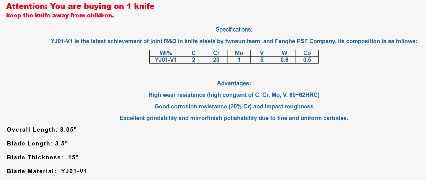

AUREUS 19-05-2023 11:31
А наши китайские товарищи выпустили свою первую порошковую сталь и первый нож из неё ... Скоро буржуям писец придёт с их порошковыми технологиями , банкротнут нах ...
Сталь эта по параметрам похожа на [size=16]М-390[/size] , даёшь порошки в массы , в три раза дешевле пиндосских ... :yep: :crazyfun: :crazy:
https://www.ebay.com/itm/204334365510?hash=item2f9346fb46:g
Какие выводы можно сделать из состава стали ?
Отто_Шрик 19-05-2023 13:27
Изначально написано AUREUS:
А наши китайские товарищи выпустили свою первую порошковую сталь и первый нож из неё ... Скоро буржуям писец придёт с их порошковыми технологиями ,...
Сталь эта по параметрам похожа на М-390
Вряд-ли это первая порошковая, были и другие.
Если приведенный состав соответствует тому, что в выплавки стали, то можно сделать такое сравнение с m390.
218 x 143
Стали близки и отличаются слабо.
599 x 415
555 x 410
Максимальная твердость, да и просто твердость при близких температурах аустенизации одинаковые. Коррозионная стойкость тоже.
611 x 141
Общее количество карбидов хрома близко, но у YJ01-v1 на ~ 1.6 карбидов ванадия больше.
Данный по карбидной фазе от Ларрина, для сравнения https://knifesteelnerds.com/20...n-knife-steels/
306 x 175
ИТОГО:
Твердость и коррозионная стойкость близка.
Износостойкость у YJ01-v1 больше, чем у m390.
Ударная вязкость у YJ01-v1 меньше или близка, чем у м390 - больше карбидной фазы и скорей всего YJ01-v1 сделана не по порошковой технологии, а по технологии Sprayform ( но это не точно).
Короче YJ01-v1 это м390 + 1.5% VC. Это по расчетам в JMatPro.
Что похоже на правду, весь дополнительный ванадий (и углерод) идет на образование свободных карбидов ванадия, а не растворяется в карбидах хрома или аустените. Карбиды ванадия образуются из расплава стали в первую очередь.
Польза от добавления кобальта весьма сомнительная, если сталь закаливается на первичную твердость (низкий отпуск) и работать он будет в этой сталей, только при закалке на вторичную твердость. Почитать про это можно тут https://knifesteelnerds.com/20...obalt-in-vg-10/
