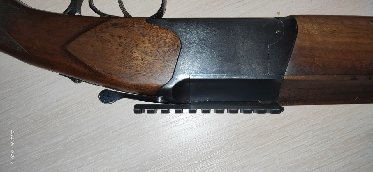

Гулять так гулять, пусть будет титановый. Слесарный вопрос: какие допуски должны быть при изготовлении, чтобы можно было установить базу с помощью молотка через проставку? Спрашиваю по причине того, что
замеры ласты могут оказаться не достаточно точны и нужно будет искать штангенциркуль, измеряющий до сотых.
dim99
14-9-2023 04:32 dim99
Натяг пара/тройка соток.
Можно больше, но планку греть тогда. И попытка одна.)

16-9-2023 12:08 Наум
Мне мелким натфилем ласту чуть подправить пришлось чтоб с натягом установить.Сначала думал что вообще ничего не получится...
Ставил на красный фиксатор резьбы.
dim99
16-9-2023 14:41 dim99
Наум:
Кстати да. Фиксатор до десятки (весьма большой люфт) зазора может выбрать.
glukvit
18-9-2023 02:46 glukvit
Тогда может пойти по проверенному пути? Вдоль продольной оси базы делается пара резьбовых отверстий, в которые закручиваются винты. При закручивании винты упираются в верхнюю часть ласты и распирают базу. При такой конструкции, наверное можно не бороться за точность в пару/тройку соток и попыток будет не одна. ;-) Если с титаном такой подход представляет какие-то сложности, можно сделать из стали. Какие мысли по такой конструкции?
dim99
18-9-2023 09:26 dim99
Фактически на "отжим".
glukvit
18-9-2023 22:39 glukvit
Да. Есть какие-то сложности в изготовлении конструкции с винтами? Еще один интересный момент: полистал тут разную литературу по материаловедению. Оказывается, титан не рекомендуют для контакта с высокоуглеродистыми сталями. Во влажном климате сталь может начать корродировать. Не знаю на сколько это критично, но после прочтения думается, что сталь предпочтительней.
dmi30016324
19-9-2023 04:40 dmi30016324
Титан еще и довольно таки легко гнется. А при таких размерах выиигрыш по массе в сравнении со стальной планкой будет весьма не значительный. Я тоже в крайний раз долго ждал планку от АСтарого но всё что то не срасталось. В конце концов нашел неплохой быстросьемный кронштейн от Рассолова.
А планки да, все разные, у меня несколько Северов было и ни одной одинаковой. На Севере который у меня в настоящий момент планка по верху 7,12 мм.
dim99
19-9-2023 05:03 dim99
glukvit:
Площадь контакта небольшая получается имхо. Хотя для легкого калибра/прицела пойдет
dmi30016324
19-9-2023 05:38 dmi30016324
Если идти по проверенному пути, тогда нужно планку к ластохвосту прикручивать. Засверлиться и нарезать резьбу ничего сложного нет, а "мяса" там больше чем достаточно.
dim99
19-9-2023 05:46 dim99
dmi30016324:
При это можно ластохвост не делать, только паз...
Все одно держаться будет винтами. Боковые грани работать не будут
glukvit
20-9-2023 13:31 glukvit
Смысл всей затеи в том, чтобы не сверлить ласту, не портить патронник. Если планы поменяются снял базу, вернул на место целик и ружье снова в исходном виде без изменений.
dmi30016324
20-9-2023 13:54 dmi30016324
Что значит портить патронник? ) Там до патронника два сантиметра, а засверлиться нужно на пять - шесть миллиметров максимум. А при снятии базы в отверстия заворачиваются заглушки.
