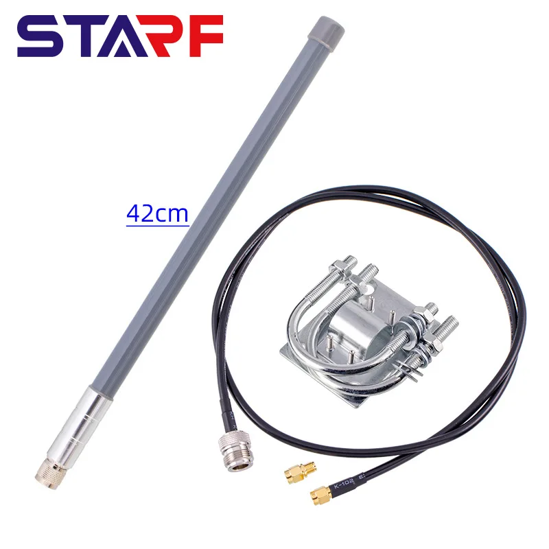

Сама технология распространенная, это интернет вещей, ваша УК может дистанционно снимать показания каких-нибудь счетчиков например через LoRa.
10км можно попробовать получить на прямой видимости, допустим между высоток, или от высотки до земли, с антеннами лучше штатных резинок
Примерно вот такое видом и размером
ae04.alicdn.com
но работающие модели антенн лучше узнавать в сообществах, там перепробовали многое
Это если напрямую соединяться. Если через mesh, то наверное намного дальше возможно, и без таких антенн
