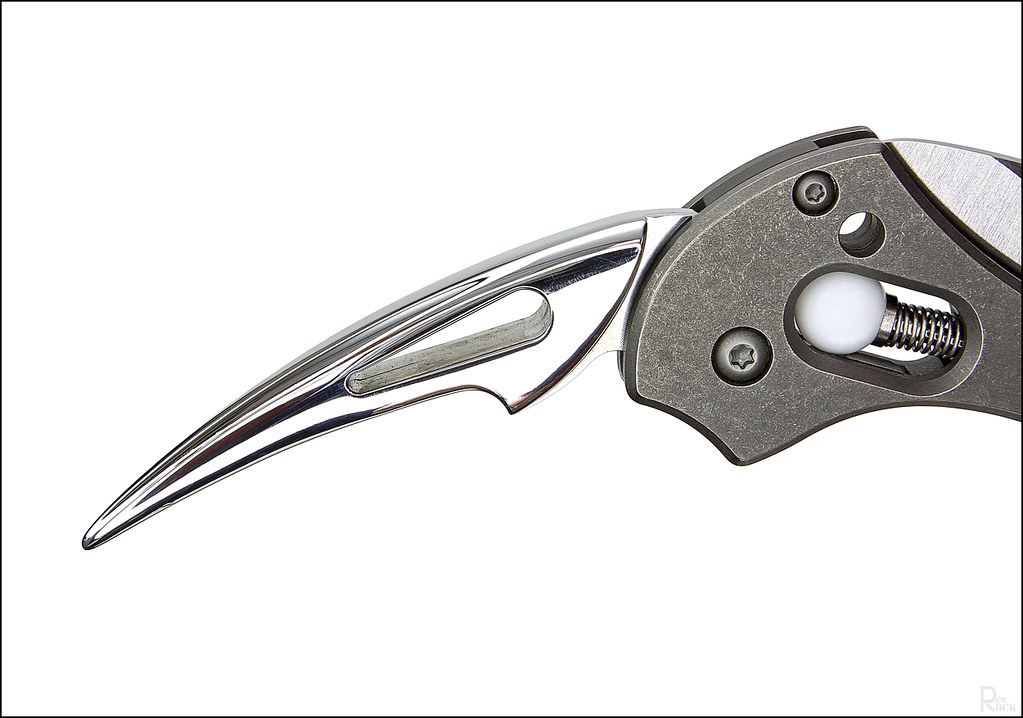

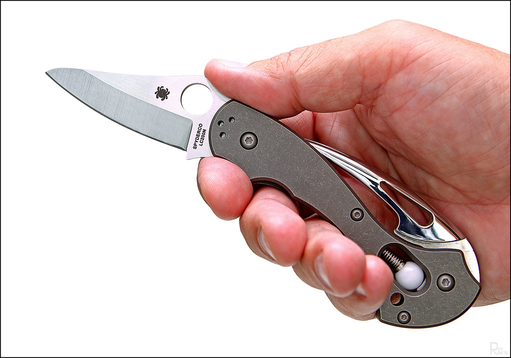

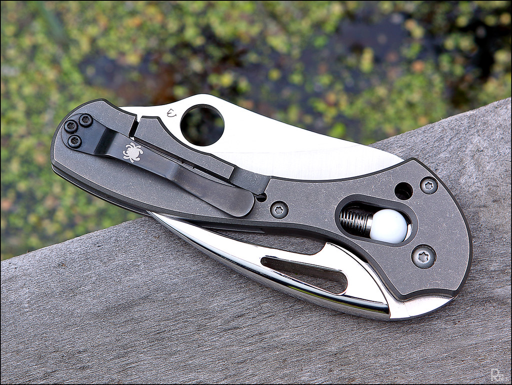

Конструкция и правда интересная. В одном ноже 2 инструмента, каждый из которых блокируется различным типом замка: клинок - фрейм-локом, свайка - Ball Bearing Lock с керамическим (чтобы не ржавел) шариком. Ручка титановая. Свайка (marlinspike) из нержавеющей стали 300-й серии. Этот marlinspike действительно довольно сложной конфигурации: имеет сечение почти круглое на конце, плавно переходящее в почти прямоугольное у основания с наибольшей толщиной 8,5 мм.
В самом инструменте сделана прорезь, выполняющая функцию такелажного ключа. Второй такелажный ключ, под чуть больший размер шакла, образуется пространством между ручкой и сложенной свайкой. Изгибы ручки обеспечивают очень удобное, интуитивное удержание ножа в руке как в положении при работе клинком, так и свайкой.
