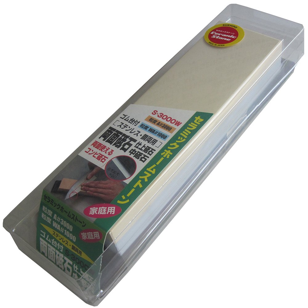

quote:Originally posted by rbhorse:
http://ecx.images-amazon.com/i...PL._AA1000_.jpg
вот фото его упаковки, не могли бы подсказать более подробную информацию о камне?
Здесь керамическая связка? не совсем понятны эти камни. 3000 мне кажется снимает s30V лучше чем 1000 сторона.
т.е. как я понимаю А - это оксид алюминия, WA - это белый оксид алюминия. больше я ничего не понял из упаковки ))
Что то я на сайте suehiro-toishi.com никакой информации по этим камням не смог найти.
не знаю... для меня до сих пор загадка что японцы имеют в виду, когда пишут セラミックストーン ( = ceramic stone )
SHAPTON на своих камнях с магнезиально-полимерной связкой тоже пишет что-то про керамику... что он имеет в виду не знаю... может быть что абразивное зерно изготовлено по керамическому процессу... может что-то ещё...
да
A = Alumina
WA = White Alumina
а там ничего особо интересного и нет...
粒度 = размер зерна
ゴム台付 = оснащен резиновой подставкой
仕上砥石/中砥石 黄/青 финишный/средний камень #3000/#1000 = желтый / синий #3000/#1000
両面砥石 = двухсторонний точильный камень
ステンレス鋼両用 для нерж. стали
家庭用 --- для домашнего хозяйства
コンビ砥石 --- комбинированный камень
両面使える --- использовать обе стороны ( т.е. обе стороны рабочие )

цитата:Originally posted by vasyah:
Планирую приобрести водный камень для заточки кухонных ножей из нержавейки (ножи Masahiro Sankei из MBS-26, Tramontina Century), возможно складных Spyderco из s30v.
В данный момент правлю на триангле, какие-то серьезные сколы на шкурке/чапексе, но имеется желание приобщиться к теме водных камней.
Собственно вопрос: подойдут ли к данным сталям следующие камни и какой более приемлем для покупки с целью получить результат в виде правильного опыта и понимания дальнейшего обучения ну и содержания ножей в остром виде:
http://knife.kasumi.ru/katalog/vodnye_kamni/33850/
http://knife.kasumi.ru/katalog/vodnye_kamni/32226/ ,
Какой-либо из этих камней мне проще всего приобрести в настоящее время.
Либо стоит присмотреться к серии cerax:
http://knife.kasumi.ru/katalog/vodnye_kamni/33844/
http://knife.kasumi.ru/katalog/vodnye_kamni/04878/
http://knife.kasumi.ru/katalog/vodnye_kamni/04887/ ,
с учетом того что это напряжнее и дороже.
для обдирки MBS-26 и S30V лучше подходят камни на основе карбида кремния.
для заточки этих сталей мне больше всего понравились NANIWA CHOSERA 1000 и KING HYPER 1000 ( он даже поинтересней будет )
а дальше ближе к финишу после 2000--3000 лучше что-нибудь натуральное, MBS-26 на натуральных японских камнях даёт восхитительную остроту!
для доводки S30V, как мне показалось, лучше подходят более твердые камни, в частности арканзас и байкалит.
Что касается тех камней, что Вы перечислили --- ничего не могу сказать.
У меня их всех не было и я их не сравнивал. А то что было, уже давно ушло и я забыл про впечатления...
да и не затачивал помногу на них ни MBS-26, ни S30V...
