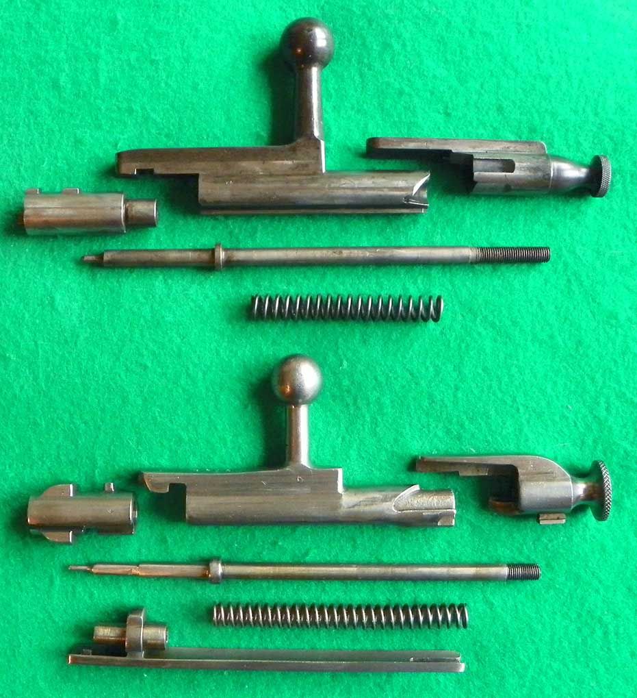

Если так, то с конструктивной точки зрения пружинящая отечка-отражатель Мосина есть более совершенный вариант этого решения, поскольку отсечка еще и изолирует патрон на линии досылания от давления нижележащего, а пружинящие загибы магазина Винчестера - нет.

А затворная коробка как на Маузере, так и на ВМ не связаны жестко с затворными коробками - и там, и там они сидят в дереве, и, хотя обе и имеют ограничивающие элементы, связующие коробки в единую конструкцию, но в обоих винтовках это соединение обеспечивается затяжкой винтами. Это уже допускает неоднообразность положения коробки затворной относительно ствольной по вертикали, усугубляемое "прогулками" дерева. Так что в этом плане обе винтовки - русская и немецкая - равноценны. Не идеальны, но вполне грамотно спроектированы для своено времени. С учетом реальной жизни и без грубых ошибок, т.с.

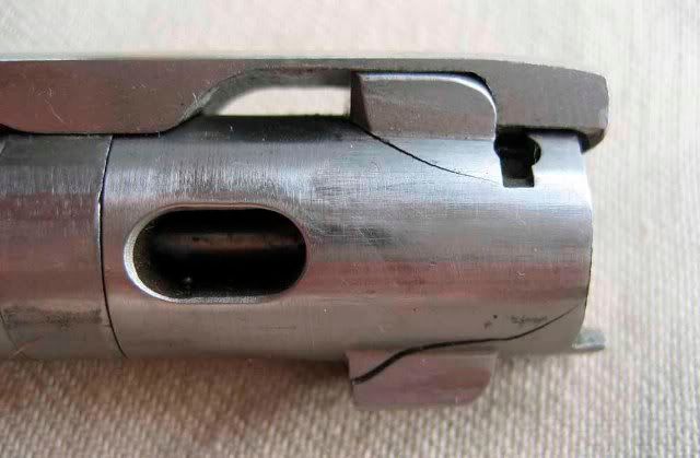

цитата:соединительная планка в затворе ВМ нужна для исключения зацепления затвором патрона в магазине при отведении затвора назад.
цитата:И опять предлагается обсуждать не особенности конструкции оружия, а про то, как русские лапотные негодяи опять оргабили ясноликих европейцев и присвоили себе их великие разработки?
цитата:Originally posted by Pavlov:
Наверное потому что он ее увидел у Маузера 71/84...
Обошелся без планки и патрон тоже не цепляет при отведении назад.
Да на затворе, да с левой стороны.
цитата:Изначально написано БудемЖить:
Николай, вы меня продолжаете удивлять!!! Ведь у Маузера указанного вами образца магазин ПОДСТВОЛЬНЫЙ.
Магазин у показанного образца НЕ от Маузера, НЕ подствольный и патрон прижимается к затвору почти как у коробчатого магазина. Затвор удерживает верхний патрон.
цитата:нечто такое плоское длинное на левой строне затвора, какая то штука с неясным функционалом

Сходство затвора Мосина с показанным затвором Гочкиса более чем очевидно. Что бы там Комиссия ни писала, факт сходства изменить не может.
Магазин у показанного образца НЕ подствольный
цитата:делать явно спорный (если не сказать провокационный) вброс
цитата:Что там очевидно - может сказать, как минимум, тот, у кого есть такая винтовка.
цитата:Боевого упора на затворе нет, прижимайся сколько хочешь, цепляться неза что и соединительная планка в функционале Мосина здесь не нужна.

[/QUOTE]Если не знаете, то отвечу, что соединительная планка в затворе ВМ нужна для исключения зацепления затвором патрона в магазине при отведении затвора назад.[/QUOTE]
Нет, не только.
Соединительная планка в затворе Мосина имеет главной функцией прием на себя основного скольжения затвора, с целью избавиться от движения цилиндрической детали в цилиндрическом канале - в пользу движения параллелепипеда в пазу.
Таким образом, сокращена площадь трущихся поверхностей и упрощена их форма. Цилиндрическая же часть стебля затвора мосинки (в отличие от других болтовых винтовок) просто никак не участвует в организации скольжения.
Если не понятно - вы можете придать цилиндру стебля даже граненую форму - но и это никак не скажется на скольжении затвора в целом.
Затвор этот не болтовой (в привычном понимании) - а только выглядит как болтовой. На самом деле, это скользящий в прямоугольном пазу коробки затвор с поворотной рукояткой на насаженной обойме (стебель затвор) и поворотной же боевой личинкой. А основная деталь - именно планка, носящая уничижительное название "соединительная". Вот она и есть прямоскользящий "затвор", простейшей формы.
Поэтому, говоря о заимствовании, надо смотреть не на наличие визуально похожего элемента там-то и там-то, а анализировать, чем именно обеспечивается ход затвора - цилиндром болта в отверстии коробки, или прямоугольной планкой в пазу.
Мне неизвестна ни одна система, где подобно мосинской, налицо прамоугольный скользящий затвор, лишь внешностью похожий на болтовой. Во всех случаях, болт - это болт, цилиндр, который трется громадной поверхностью и никогда не может быть нормально организован по скольжению, потому что нагрузка на него не осевая, а с рукояти, и при том, что канал под цилиндр имеет 2 громадных окна, искажающее контакт цилиндр-по цилиндрическому каналу.

цитата:Изначально написано VladiT:
Нет, не только.
Соединительная планка в затворе Мосина имеет главной функцией прием на себя основного скольжения затвора, с целью избавиться от движения цилиндрической детали в цилиндрическом канале - в пользу движения параллелепипеда в пазу.Таким образом, сокращена площадь трущихся поверхностей и упрощена их форма. Цилиндрическая же часть стебля затвора мосинки (в отличие от других болтовых винтовок) просто никак не участвует в организации скольжения.
Мне неизвестна ни одна система, где подобно мосинской, налицо прамоугольный скользящий затвор, лишь внешностью похожий на болтовой. Во всех случаях, болт - это болт, цилиндр, который трется громадной поверхностью и никогда не может быть нормально организован по скольжению, потому что нагрузка на него не осевая, а с рукояти, и при том, что канал под цилиндр имеет 2 громадных окна, искажающее контакт цилиндр-по цилиндрическому каналу...
Кто говорил о тождестве, показать можете?
вот затвор, которого скопировал кап. Моссинъ.
Так вот, Копирование, названное в данном посте вами, в русском языке есть разновидность тождества (равенства, точного воспроизведения).
В общем, я показал.
Она у меня есть, стыдиться, что ли? Или говорить о вещах,
Так лучше? Или еще стереть крамольные фотографии затворов?

цитата:А почему никто не говорит про особенность затвора мосинки при выбросе заклинившей гильзы? У мосинки зацеп вновь входит в зацепление с гильзой а маузер нет.

Это не совсем так. В нормально изготовленном Маузер-типе зацеп заскакивает. Попутно замечу, что и подача броском на подаватель, также возможна - несмотря на бытующие в недрах гансы мрачные легенды-

Это не совсем так. В нормально изготовленном Маузере зацеп заскакивает. Попутно замечу, что и подача броском на подаватель, также возможна - несмотря на бытующие в недрах гансы мрачные легенды-

Это не совсем так. В нормально изготовленном Маузер-типе зацеп заскакивает. Попутно замечу, что и подача броском на подаватель, также возможна - несмотря на бытующие в недрах гансы мрачные легенды-http://www.youtube.com/watch?v=5C_fU2fMDZk

в комментариях указано что военный маузер не имел фаски на экстракторе. представлена современная модификация
Возможно, но согласитесь, что это нельзя отнести к недосмотрам конструктора или принципиальным недостаткам конструкции. Скорее всего, фаска была убрана по требованию военных, аналогично требованию убрать самовзвод с нагана и много еще чего.
Важно что в принципе, конструкция позволяет это действие, при минимальной коррекции.
Кстати, попутно замечу, что расцепление с застрявшей в патроннике гильзой в Маузере удобнее, чем в трехлинейке. Достаточно просто оттянуть выбрасыватель, и можно извлечь затвор и выколачивать гильзу.
А вы ничего толком, кроме известного вброса и не очень подробных фото...
Все, проблема решена! Исправил свое ошибочное мнение #174 про схожесть затворов (не очень подробные фото оставил). Счастье, взаимопонимание и мир в человецех!

цитата:Originally posted by VladiT:
Если я не ошибаюсь, в обоих затворах по 7 деталей
Дело не количестве деталей,а в технологичности.Поэтому:
Легче регулировать зеркальный зазор, легче ремонт путем замены личинки соответствующего размера.
и не только при ремонте,а именно при сборке на заводе.
Дело в том,что затвор трёхлинейки разбит на узлы и чётко разграничены задачи и нагрузки.
Личинка держит нагрузку при выстреле,но не работает на трение(в отличии от монолитного затвора,например маузера).
Что позволяет не закаливать личинку на большую твёрдость,рискуя получить охрупчивание,а при том уровне металлургии в России получить брак при закалке весьма просто(впрочем у маузеров упоры откалывались,то есть тоже проблемы с закалкой).
Стебель с рукояткой тоже гораздо более технологичен,чем монолитный затвор(нет глухого глубокого отверстия под ударник).
Удобная и быстрая регулировка вылета ударника как нельзя к стати упрощает сборку,и даже настройку в окопе под партию патронов с особенно "дубовыми" капсюлями.
Собственно все детали винтовки,за исключением пружин,не требуют высокой твёрдости и не требуется финишная закалка деталей.
цитата:Дело в том,что затвор трёхлинейки разбит на узлы и чётко разграничены задачи и нагрузки.
цитата:Что позволяет не закаливать личинку на большую твёрдость,рискуя получить охрупчивание
Другое дело, что отдельная от всего затвора личинка позвляет калить только её, что технологически легче.

цитата:Originally posted by PILOT_SVM:
Рискну предположить, что из деталей затвора самым калёным был ударник, потом личинка.
Рисковать конечно можно.
Однако самая твёрдая личинка была измеренная лично около 38HRC(обычно 18-32ед.),одна царская вообще была меньше 12ед.
Для сравнения,у маузеров,затворы 45-53HRC.Один вообще,был под 56ед.,но это была чезетка.
Ударники,стебли,курки и даже ствол примерно такой же твёрдости как и личинка.
То есть тупо,брали один пруток стали и из него делали винтовку без дальнейшей закалки деталей.Очень удобно и технологично.
Для сравнения,у маузеров,затворы 45-53HRC.Один вообще,был под 56ед.,но это была чезетка.Ударники,стебли,курки и даже ствол примерно такой же твёрдости как и личинка.

При осадке личины менялась только личина.
Однако,я не разу не видел откровенно поплывшие упоры на личинке.
А вот задиры и износ на боевых упорах мазеров и прочих более чем предостаточно.

Ударники,стебли,курки и даже ствол примерно такой же твёрдости как и личинка.То есть тупо,брали один пруток стали и из него делали винтовку без дальнейшей закалки деталей.Очень удобно и технологично.
цитата:Originally posted by Михал Михалыч:
И личинка и стебель и ствол..и ствольная коробка(правда не вся) закаливались после мех.обработки
ага и ствол закаливали!
Может покажете техкарту,как СТВОЛ закаливали?
так что не надо трындеть
как вы объясните выше указанную твёрдость?может техкарты или чертежи покажите?

Так значит по остальным деталям вопросов нет? Только по стволу?
По стволу это наиболее сильный пример заблуждений.
А остальные детали закаливают,только в заготовке(перед мех обработкой),которую отпускают до 30ед. максимум(как и ствол).
Если считате,что 30ед. это закалённая структура,то тогда для вас напильник будут как алмазы.

цитата:Изначально написано crank:По стволу это наиболее сильный пример заблуждений.

У Юрлова в заметках о калибре меньшем 3-х линий упоминается, что стволы новых винтовок (ВМ) калятся, а Бердановские не закаливались.
цитата:Изначально написано Михал Михалыч:
И личинка и стебель и ствол..и ствольная коробка(правда не вся) закаливались после мех.обработки..
В принципе в ВМ именно личинка принимает на себя всё давление от донца гильзы и по идее надо бы калить до определённого предела.
Вполне возможно, что личинки и др. детали затвора имели малую твёрдость, но запас по прочности сидел в размерах сечения?
Или: В малой твёрдости не видели проблемы, т.к. соотношение качество закалки/долговечность (прочность) диктовали делать именно так, но менять личинку как расходник по выработке некоего ресурса?
Ну не знаю не знаю..Вот кому верить -Кранку или учебнику для оружейно-технических училищ?
Я доверяю аттестованным твёрдомерам,а не напильнику слесарюги.
Интересно,а если деталь перекалить,то как это определяется.тоже напильником?

нет там никакой приработки,так как личинка ни как ни трётся об коробку.

Дьявол кроется в деталях.
Работа любого затвора даже в нюансах очень важна.
Затвор трёхлинейки устроен так,что всё трение от взвода боевой пружины воспринимает гребень затвора,а не опорные плоскости боевых упоров.
Можете попробовать вставить затвор трёхлинейки в винтовку без личинки.Закрыть,спустить курок,отрыть.Всё отработает штатно(ну только при спуске ударник пройдёт чуть дальше,и его перед открыванием нужно будет поправить).
Таким образом,личинка не трётся о коробку и не изнашивает наиболее ответственные участки.
О коробку трётся гребень затвора,где естественный износ и приработка ни как не влияют на зеркальный зазор и состояние упоров.На крайняк поправить задиры нулёвкой или мелким напильничком,и ещё на полвойны хватит.

цитата:Изначально написано Pavlov:Сударь, я в молодости работал токарем. Продолжайте играть цилиндрическими цацками которым якобы шаг меряют и не учите меня как затворы работают. Тем более, что вы их лишь на картинках видели, кроме трехи.
Ну хватит уже,хватит,убеждать себя,что остальные придурки.
Мне абсолютно всё равно кем вы работали в детстве,и сколько тонн винтовок у вас есть.
Можете хоть круглосуточно повторять мантру по виденное мною на картинках,мне это только забавно.
Вот кстати ещё картинка,на ней перестволенные мосинка и прехтель(это наиболее качественная копия маузера современного производства).
Думаю,что даже вы понимаете,что у меня времени было более,чем достаточно,что бы вдоль и поперёк изучить этот образец.Только вот в голову не пришло фотографировать затвор на предмет столь очевидных вещей.Но это при случае поправим.

Затвор пресловутого Mannlicher-Schoenauer практически идентичен с его затвором. Лишь магазин другой. Кстати, у SSG 69 магазин такой же как и у М-Ш, ротационный.
При такой конструкции затвора как может шомпол тянуть извлекатель? Его выбивают, само собой. Рядом клин (не винт) который его расклинивает. Резьба для того, чтобы прикрутить его с другой стороны извлекателя в транспортном положении чтобы не потерять. Колпачок с накаткой просто наконечник-протирка.
Я сказал:
Что тянет гильзоизвлекатель?
Или потом выбивается шомполом с дульной части?
Т.е. исходя из того, что показанные ранее извлекатели именно тянулись, я и спросил о тянущем приспособлении.
Потом предположил, что выбивалось шомполом. Вы это подтвердили.
Так что - внимательнее читайте вопрос. А то разговор сворачивает в деструктивное русло.
и последнее по данной конструкции извлекателя - есть рисунок - как именно он располагается по отношению к обрывку гильзы и как работает клин?

Похоже на бельгийский извлекатель к Комбленам. В оригинальном чертеже он обозначен как "crochet".
цитата:Изначально написано PILOT_SVM:
А оболочка у пуль какая?
Мягкая сталь.
Мягкая сталь.
Если сталь, и не ржавеет, то значит условия хранения были щадящие.
Или осалка или герметичная упаковка, или в сухой атмосфере.
Похоже на бельгийского извлекателя к Комбленам. В оригинальном чертеже он обозначен как "crochet".
Да, примерно так и должен выглядеть крючок для вытаскивания обрывка гильзы.
И я не скорее всего такая штука была у каждого, ещё со времён бумажных патронов.
И обратите внимание на размер крючка - 7 мм. и как резко он отогнут.
а сапожный крючок имеет зализанный профиль, чтобы шило прошло в отверстие не сильно его расширяя. Там даже удобнее кончик крючка загнуть слегка внутрь, чтобы он на обратном пути не рвал кожу и ткань.
Там и сам крючок - это не что-то цепляющее, а просто выемка для вкладывания нити.
