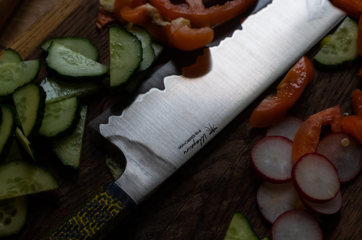

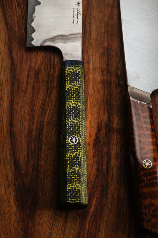

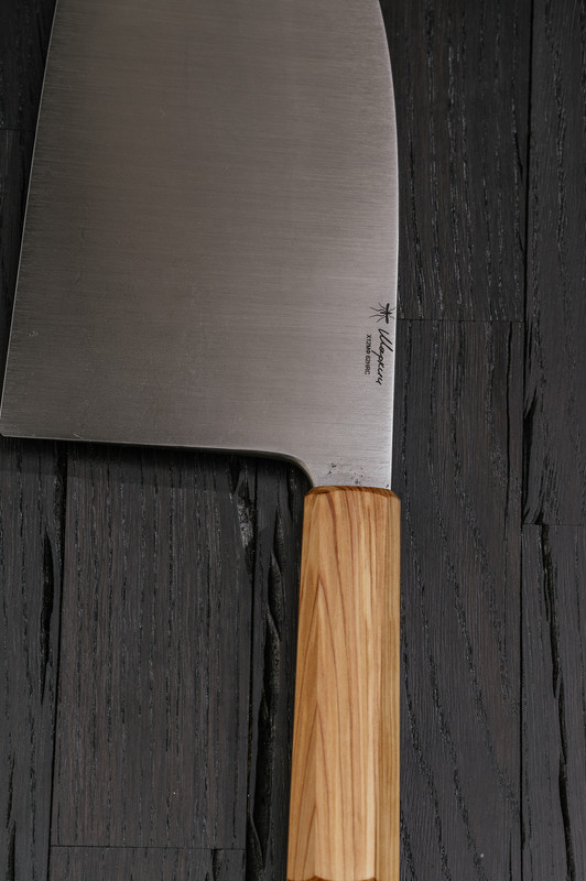

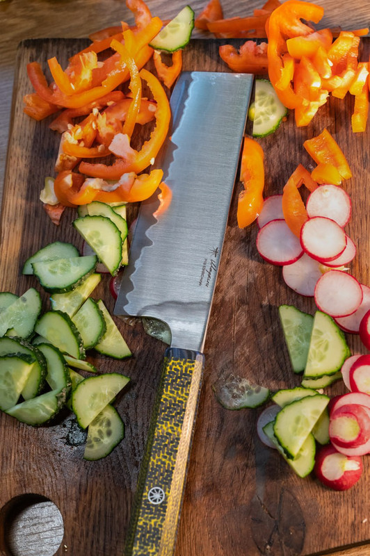

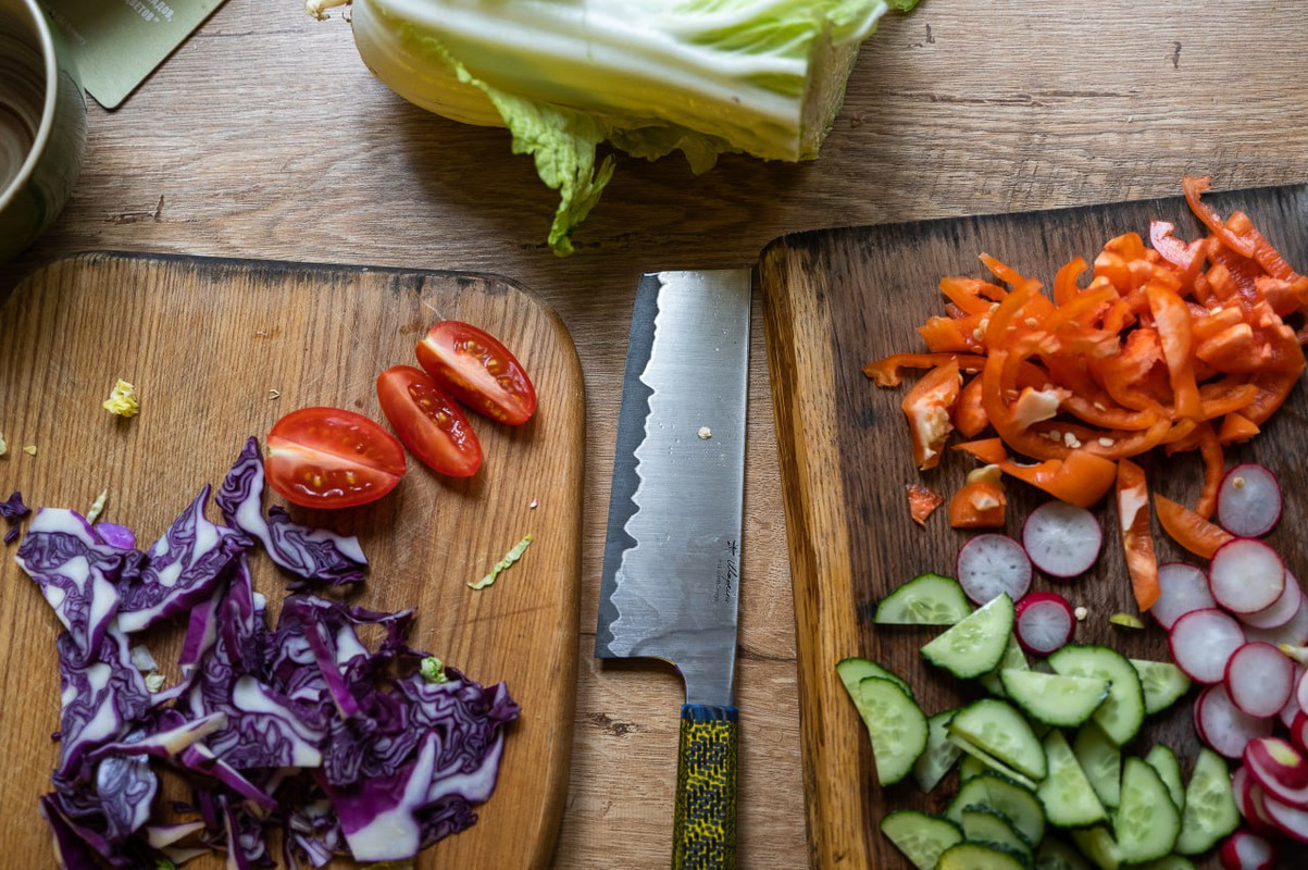

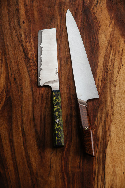

Всем привет, попросили меня сделать "весёлый" нож + я давно хотел попробовать в работе небольшой накири, и звёзды как говорится сошлись.
Клинок 140/50/3,5мм. Нержавеющий ламинат Черепановых с центральным слоем из стали Р18 63HRC. На рукояти микарта от crazi fiber и цветной карбон.
AndKo
29-10-2023 23:56 AndKo
Нож вот прям хорош. 👍 И фото - огонь. 🔥
Но даже для того, чтобы сделать фотографию, пусть и самую красивую, кромкой вверх нож я бы на стол класть не стал. Ибо ТБ.
Mark134
30-10-2023 07:51 Mark134
AndKo:
Благодарю, формат ножа и вправду оказался необычно(для меня) удачным, как Петти только удобнее🙂.
Техника безопасности прежде всего, фотографировал не я 🙂

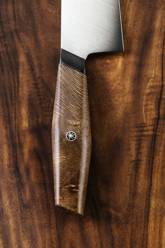

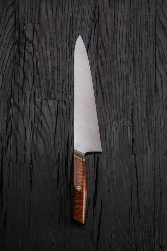

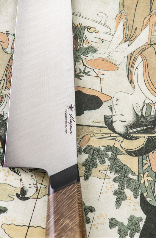

8-12-2023 18:57 Mark134

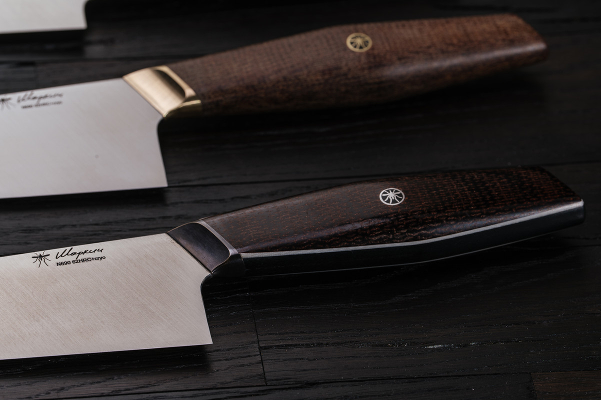

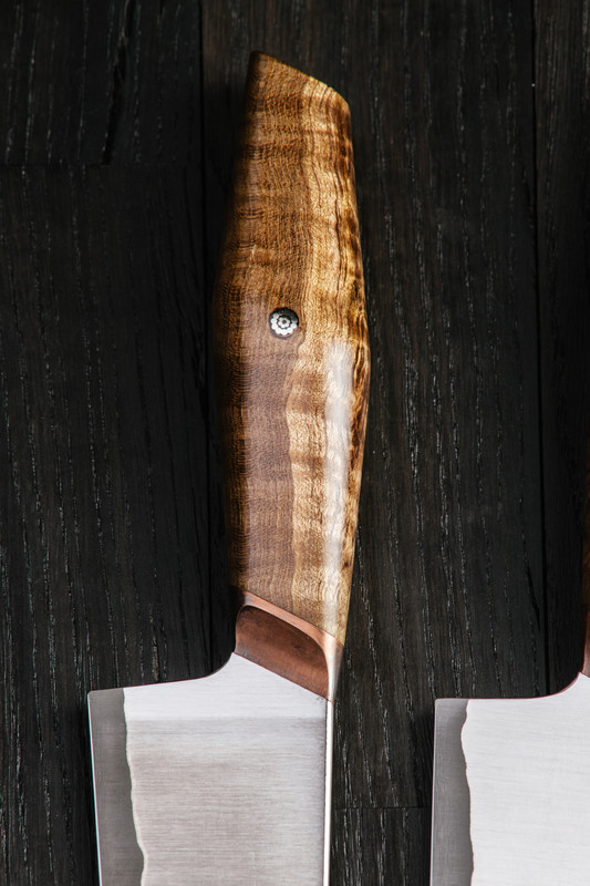

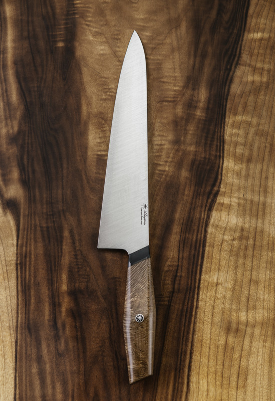

Шеф из CPM S60V 63HRC+cryo, больстер цирконий а дерево на рукояти стабилизированный монгольский дуб.
Клинок 235/51мм. Сведение менее 0,1мм. Вообще всё как обычно 🙂.
Eagle77
9-12-2023 03:20 Eagle77
Хорош! Рукоять выглядит немного непривычно, но должна быть удобной. Можно уточнить, какие у неё размеры?

9-12-2023 23:02 Aleksander-Iskander
Гляжу на фото и физически ощущаю как рукоять сидит в руке.
Mark134
10-12-2023 16:39 Mark134
Eagle77:
32/25мм в самом широком месте.
Вроде обычная моя рукоять 🙂

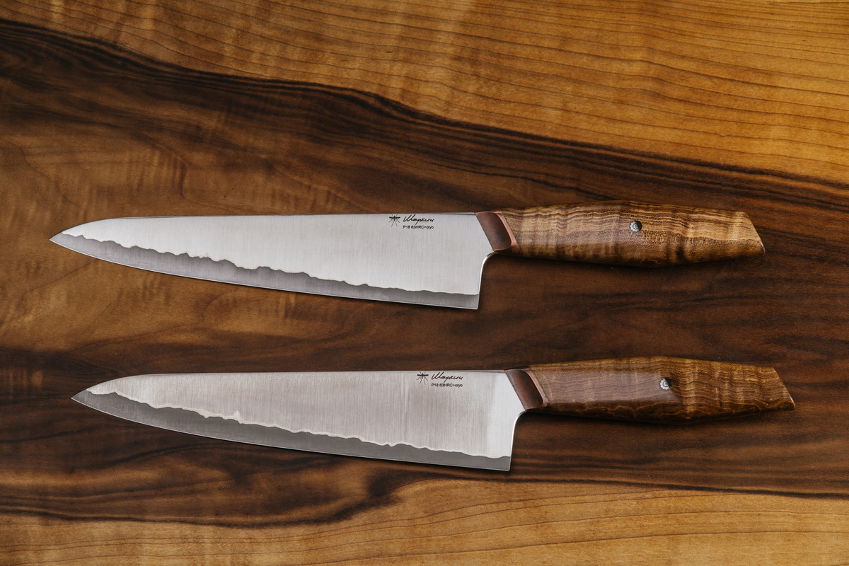

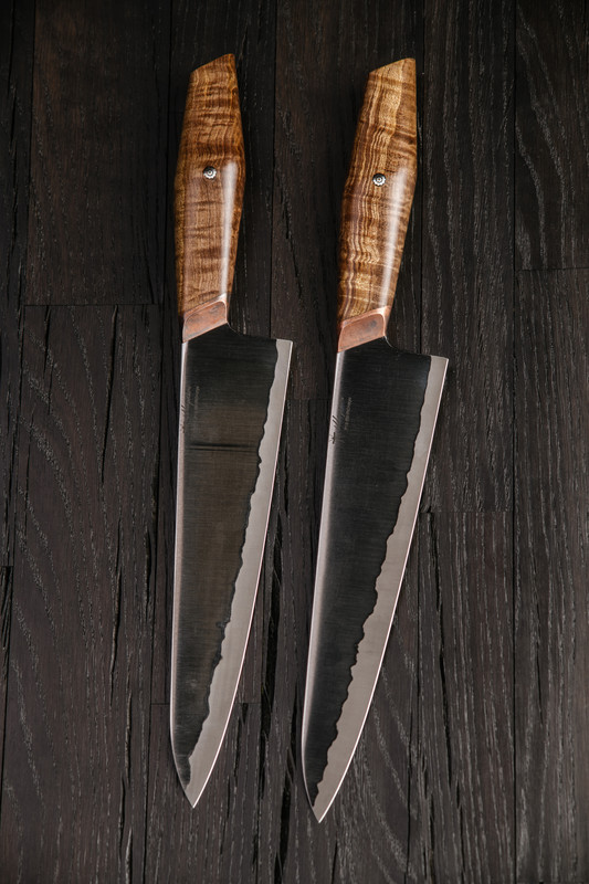

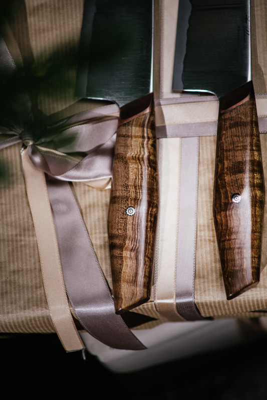

11-1-2024 23:09 Mark134

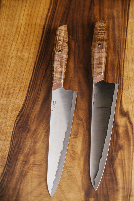

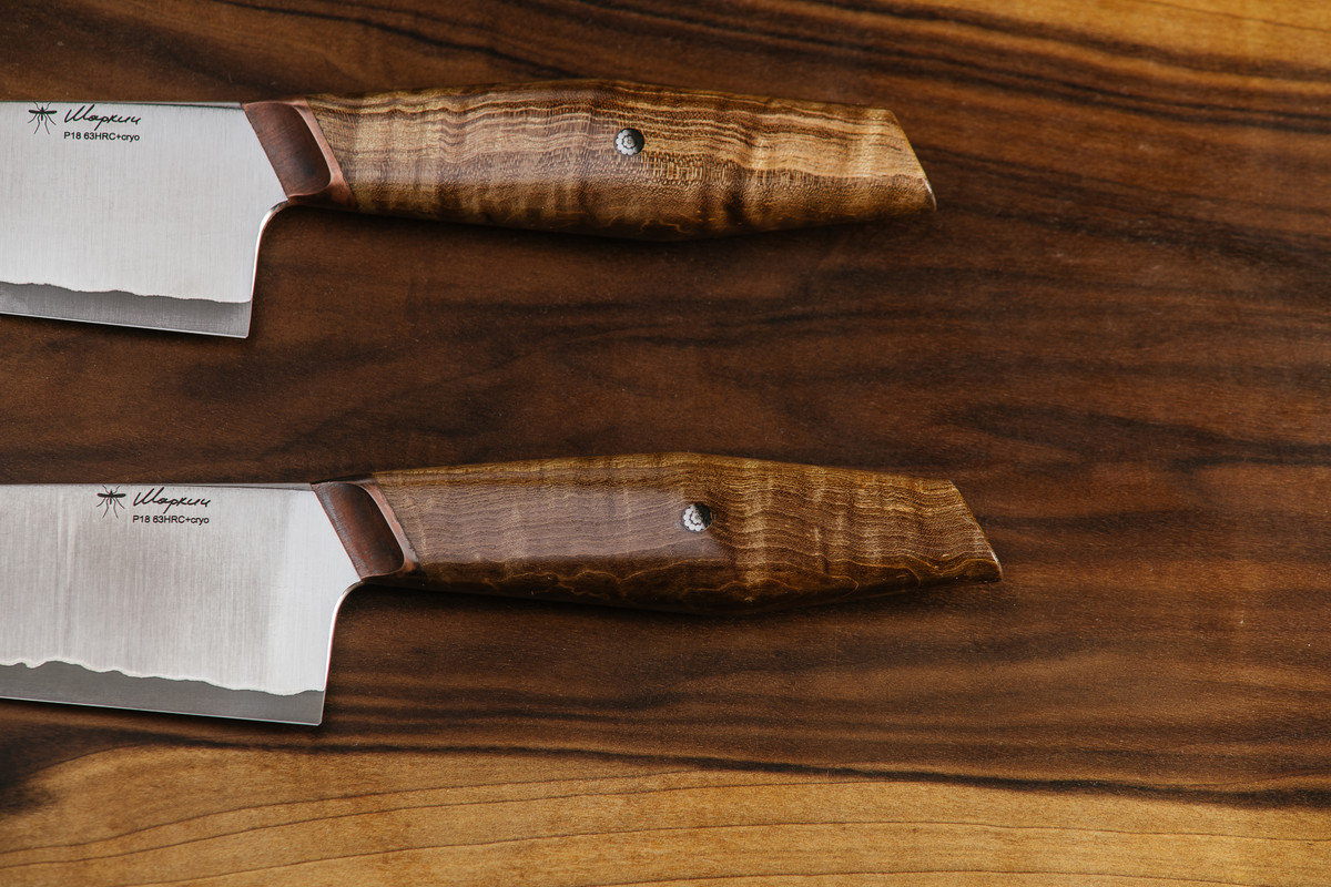

Два небольших gyuto 215/50мм. Из нержавеющего ламината с центральным слоем из Р-18. Честно не понимаю почему Р-18 мало уделяют внимания, да точится немного сложновато но совсем немного, а в остальном она имеет отличный баланс свойств для ножевой железки, по моему мнению конечно.

13-1-2024 01:04 AndKo
Очень красивые ножи. И фоты, по прежнему, - огонь 🔥
tvy61
13-1-2024 09:40 tvy61
красиво!
Mark134
13-1-2024 16:58 Mark134
Я думал патинированная медь выглядит неряшливо и не зашла 🙂

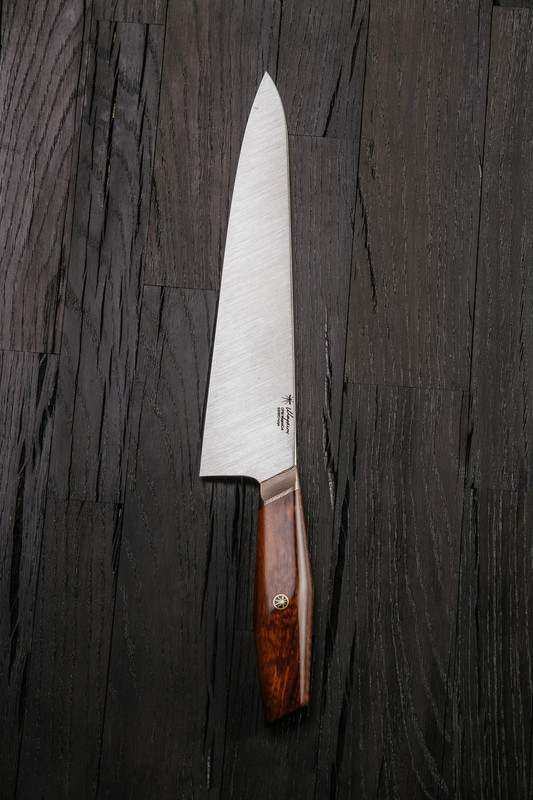

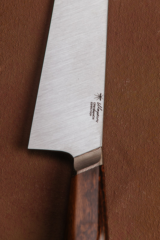

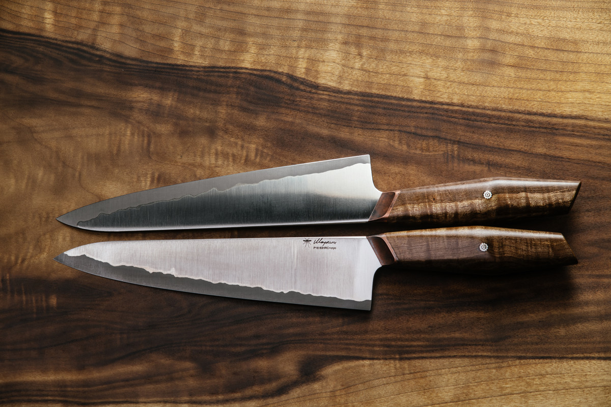

Вот и я до MagnaCut добрался, давно у меня лежит и всё руки не доходили.
Eagle77
15-1-2024 10:55 Eagle77
Круто! Была возможность порезать им? Интересны впечатления о MagnaCut на полноразмерном шефе.
И ещё вопрос: нож заказной или свободный?
Mark134
15-1-2024 11:48 Mark134
Eagle77:
Да, был большой тест на проф кухне в течении месяца, я характеризую эту сталь как нержавейка с качествами углеродки. Такое поведение другой стали я не припомню, агрессивный рез но не как быстрорезы а больше похоже на твёрдую углеродку, держит РК +- как элмакс но при этом не однократно легко правится, опять же как углеродка а не как порошок.

15-1-2024 12:45 Eagle77
Понял, благодарю! Именно на это и рассчитывал. Чем-то похоже на азотистые стали, насколько могу судить, но с большей агрессивностью реза.
Eagle77
15-1-2024 12:48 Eagle77
Андрей, посмотрите Р.М., пожалуйста.

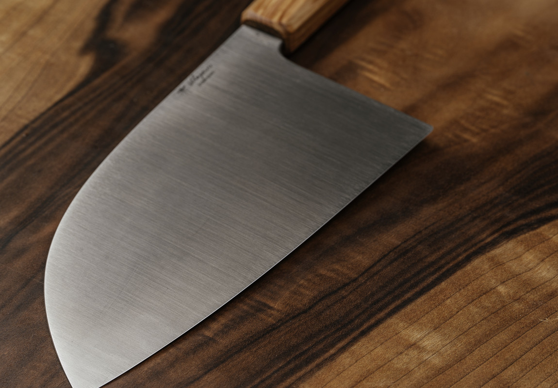

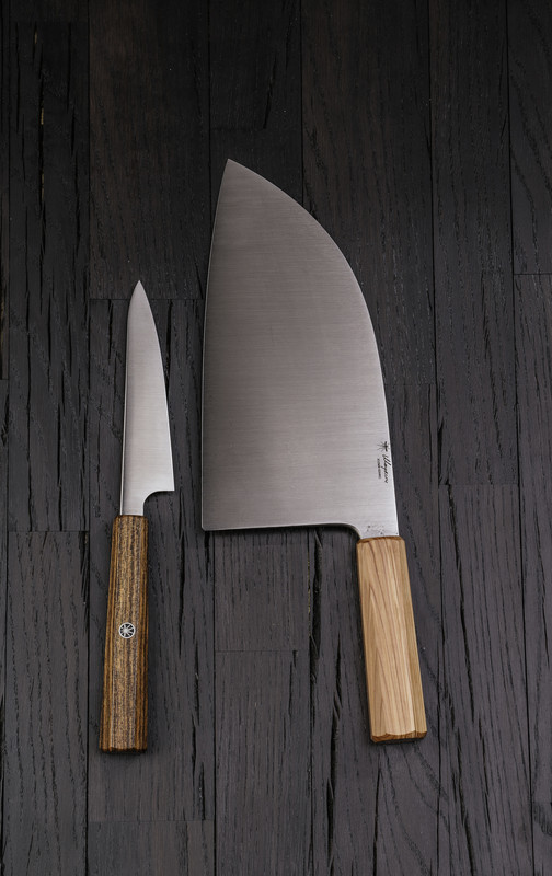

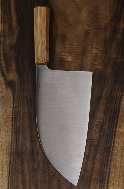

Впервые делал сербский нож, хотя он не совсем сербский из за тонкого сведения. И несмотря на обух в 5мм. режет хорошо, сталь кованная Х12мф 61-62HRC, на рукояти сирень.
gorlopan
11-2-2024 12:30 gorlopan
Ничего удивительного,грамотный подбор сечения .. делает чудеса! Вон в теме pepa s , нож с обухом 4 мм шикарно режет.
Ну и видос от Петра..
https://vk.com/wall64077071_413
Ну и по вашему ножу... как всегда прекрасно сделано!

11-2-2024 13:31 Mark134
gorlopan:
Спасибо, уже 100 раз сказано но и 101 не будет лишним, геометрия режет, Пётр не даст соврать 🙂.
Mark134
13-2-2024 13:11 Mark134
Mark134:
Уже ремонтирую этот сербский нож, но к сожалению забыл сделать фото сколов🙂
gorlopan
13-2-2024 13:58 gorlopan
фото сколов
Сколы или выкрашивание?
Eagle77
13-2-2024 20:17 Eagle77
Я думал, это синонимы в смысле характера разрушения, но разные по объёму повреждения. Разный характер повреждений у сколов и заминов.
Eagle77
13-2-2024 20:21 Eagle77
При такой ширине будет небольшой угол спусков даже с обухом 5 мм. Если там ширина 90 мм или больше, то угол спусков будет сопоставим с углом спусков на шефе шириной 45+ мм и обухом 2,5 мм. Плюс нож режет (проникает в материал) за счёт собственной массы, а роль оператора по большому счёту сводится к управлению инструментом.
Mark134
13-2-2024 23:05 Mark134
Там отсутствовала часть режущей кромки 4мм в глубину и 3см в длинну + много пластичных поводок.
На ноже угол схождения спусков к РК меньше чем на шефе 0,8мм на один сантиметр выше РК. Ножом резали мороженное мясо 🙂
Eagle77
13-2-2024 23:12 Eagle77
Понятно. Опять победа грубой силы над здравым смыслом! Сочувствую! Характер повреждений говорит о том, что сталь была в отличной термичке, просто деликатным резаком пытались действовать как зубилом.

13-2-2024 23:41 Slava B
Шикарно!!!!
Пионерам надо давать ножи помягче. Убеждаюсь в сотый раз
Сколы,надрывы рк, отломанные кончики.
Каким то китайцами годами работают,хоть бы хны. Даш нож 60+ все, хана!!!
Попытка резать каменное мясо, интересно , на что надеются? 😬

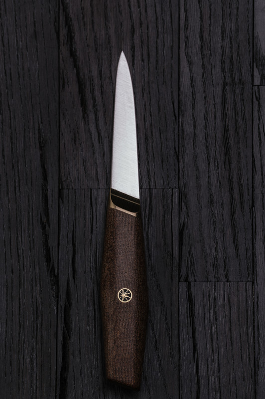

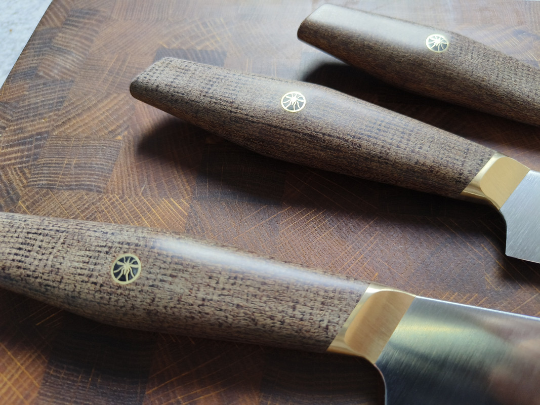

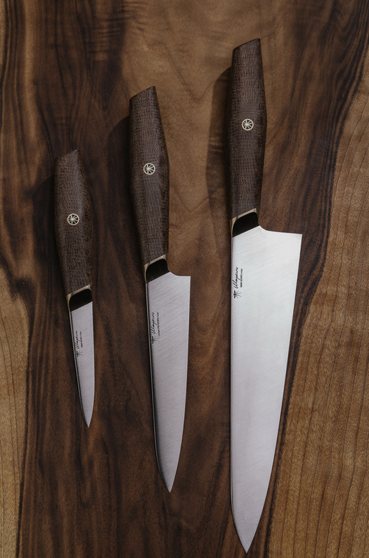

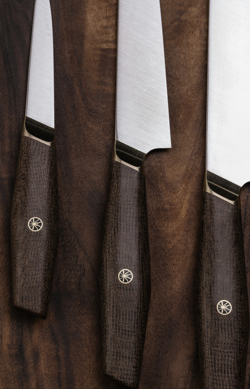

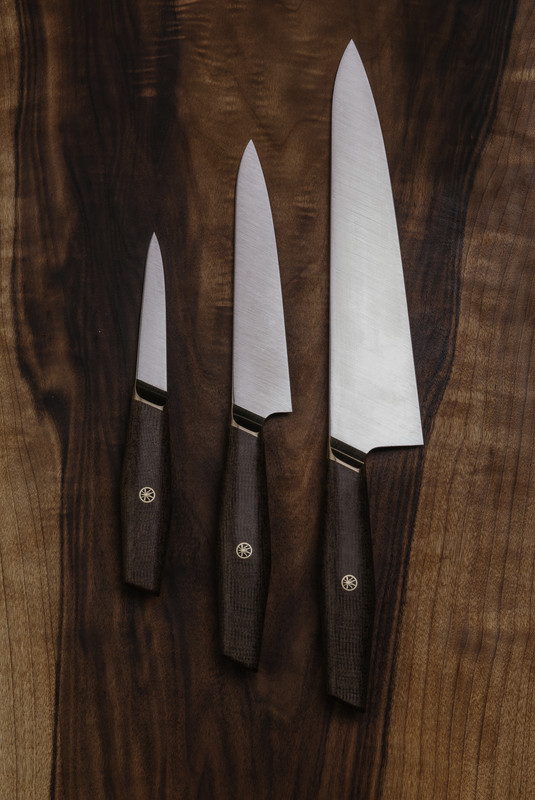

Наборчик с текстолитом.
Aleksander-Iskander
14-2-2024 23:04 Aleksander-Iskander
Шикарно! На малыше рукоять не толстовата?
Mark134
15-2-2024 09:51 Mark134
Aleksander-Iskander:
Тут не угадаешь, на любителя в самом широком месте около 27/20мм. Просто ещё клинок узкий 16-17мм.
Slava B
15-2-2024 10:40 Slava B
Советский текстолит, судя по рисунку..
Aleksander-Iskander
15-2-2024 11:51 Aleksander-Iskander
Думаю новый владелец приладится. Смотрятся очень гармонично.
Mark134
15-2-2024 12:24 Mark134
Slava B:
Говорят что советский, да он и новый как советский, по духу 🙂
