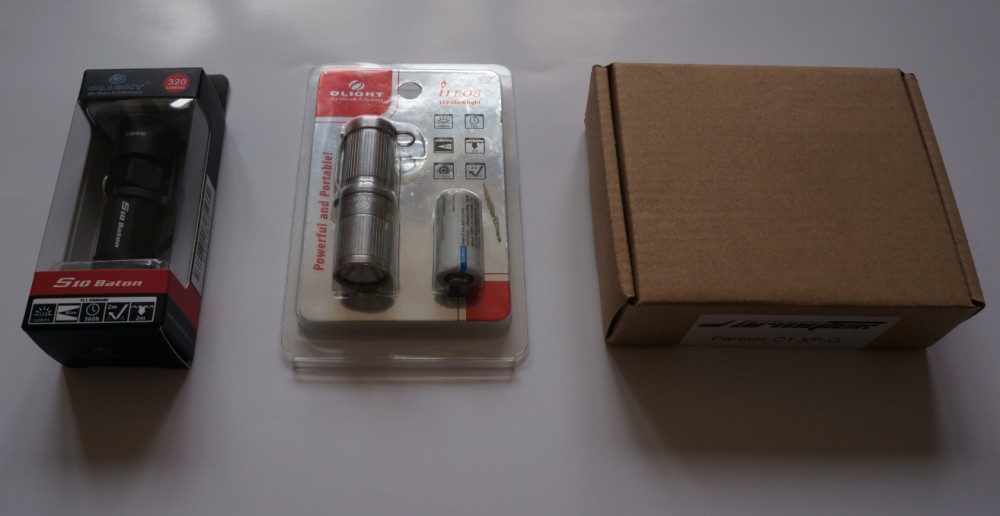

Чтобы получилось нагляднее, будут сравниваться 3 фонаря разных ценовых категорий:
Новинка Armytek Partner C1. Единственный фонарь, у которого кнопка включения располагается на торце, как у тактического фонаря
и уже известные фонари:
(кстати, тоже вышел на рынок в этом году) - Olight S10 Baton
и очень давно продающийся Olight i1 SS (его практично использовать в качестве брелока для ключей т.к. анодирования нет, голая сталь, царапаться нечему)

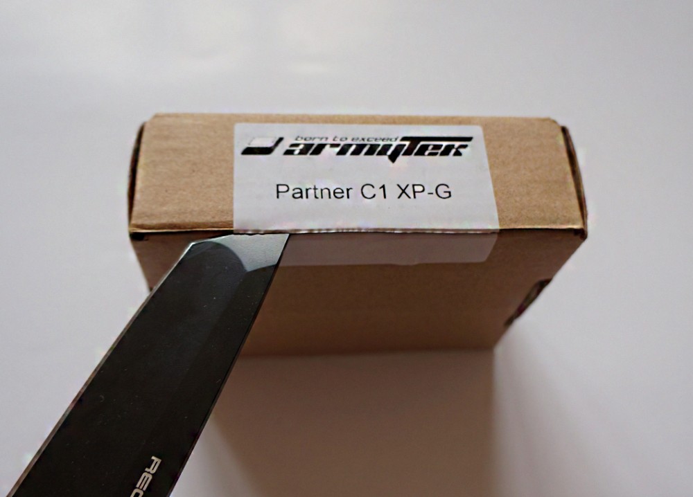

Коробка Армитэк Партнер по строению очень похожа на коробку от фонарей Zebralight. Отличие заключения лишь в том, что у Армитэковских фонарей она опломбирована.
Кстати, у новых фонарей Барракуда коробки больше не пломбируют. Так что со временем может в этих фонарях тоже откажутся.

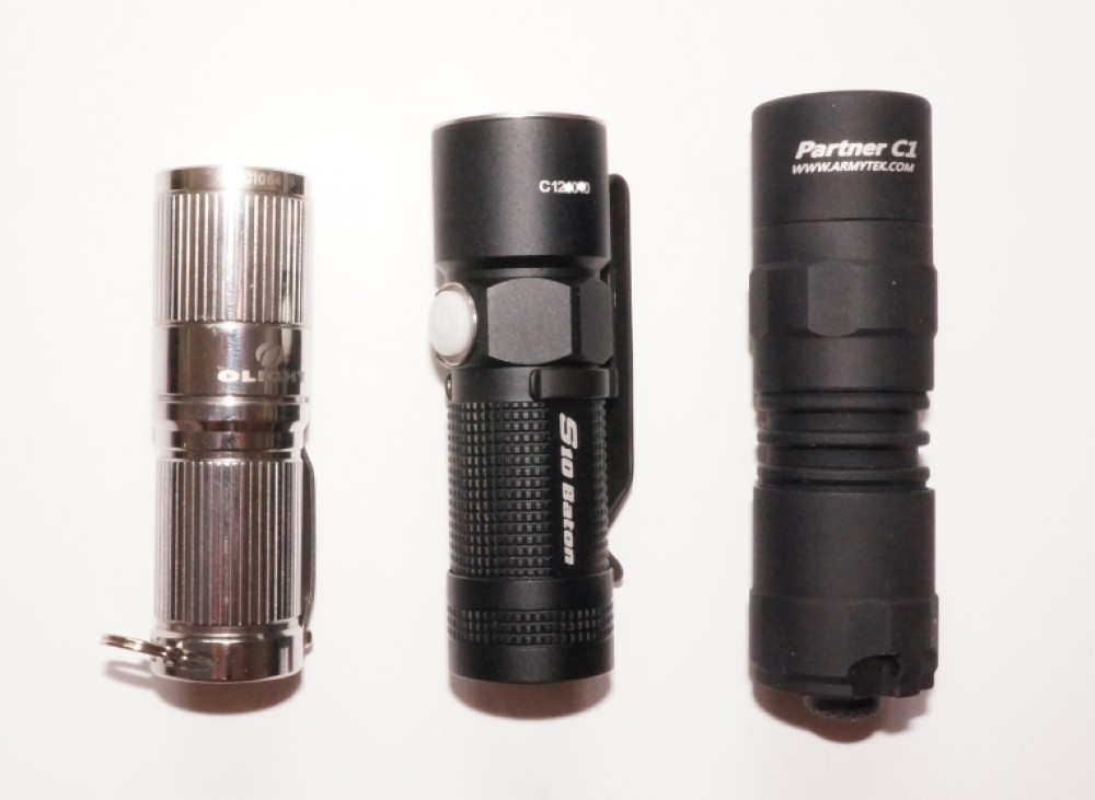

По габаритам новинка чуть больше своих конкурентов. Из-за наличия кнопки на торце. Вариант мини примерно на сантиметр будет короче.

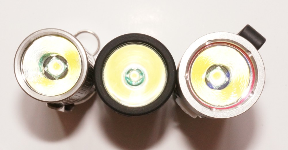

Прежде всего новинку отличает наличие тир оптики. От царапин ее защищает стекло с просветлением.
Фонарь изнутри. Стенки корпуса толстые, резьба смазана. Профиль резьбы - трапецеидальный.

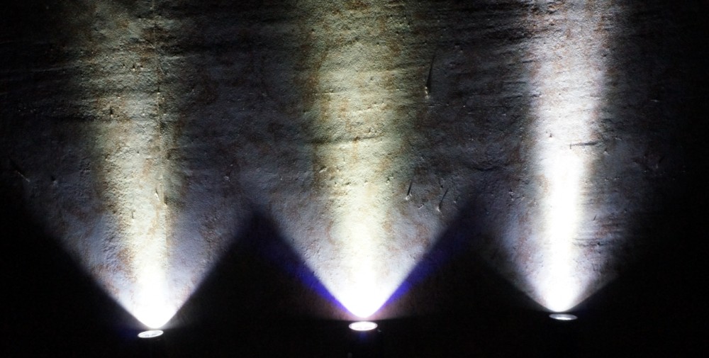

С левой стороны: Olight i1 SS, Olight S10 Baton, Armytek Partner C1. Пятна света фонарей, которые находятся по бокам немного деформировались. Потому что светили на сену под бо"льшим углом, чем центральный фонарь.
Амитэк Партнер C1 Самый дальнобойный и яркий.

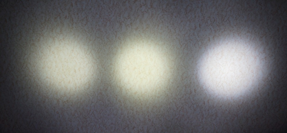

Боковая засветка. Порядок расположения фонарей как на прошлом фото.
Есть небольшой провал яркости в боковой засветке, сразу после центрального пятна.
