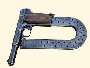

Или от другого оружия под 9*18, или даже длинные трубы-заготовки магазинов?
Решить проблему малозарядности ПМ такой магазин мог бы. :-)
quote:Originally posted by quas:
существуют ли многозарядные магазины (по типу глоковского 31-зарядного) под ПМ - именно ПМ?
quote:Originally posted by DENI:
ПММ, Байкал-442, Иж-70Н, Иж-71-100. По моему вполне себе многозарядные.
quote:Значит, нет.
quote:Originally posted by filin:
А если сделать
И потом, не забывайте о фиксации магазина. Для того чтобы сделать "штурмовой", придется мудрить с рычагом для отжатия пружиы.
И потом, не забывайте о фиксации магазина. Для того чтобы сделать "штурмовой", придется мудрить с рычагом для отжатия пружины.
quote:Для того чтобы сделать "штурмовой", придется мудрить с рычагом для отжатия пружины.
quote:Originally posted by Troll:
Дэни, а магазин Стечкина туда действительно никак?
о фиксации магазина
quote:Как ты двухрядный магазин в однорядную шахту вставишь?
Аааа... Понял-понял-понял... Вот что значит Стечкина ни разу в руках не держать.
Ну тогда остается сварить два мага... Или три.
Или вы имели в виду 8+10 удлинение?
