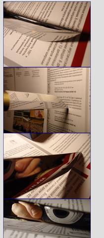

quote:Изначально написано inok1:
Речь шла о зеркальности в смысле способности поверхности отражать свет.
Это называется путать тёплое с мягким. Много что отражает свет не являясь зеркалом) Вот такая поверхность тоже отражает свет, как видно:
Если сделать так, чтобы свет падал везде, как на участок у носика, где блик от вспышки - это по-вашему получается та самая "зеркальность в смысле отражения света"?
По вашим словам выходит так.
А это грубая заточка на алмазном круге с зёрнами до 120 мкм.
А почему она отражает?
А вот почему - потому как следы от зёрен, оставляют хоть и грубую поверхность, но многие борозды от зёрен - достаточно гладкие:
Но в эту поверхность ничего и ни под каким углом нельзя отразить так, чтобы, например, прочитать текст или получить представление об отражаемом объекте.
Свет отражает - отражает.
Зеркало? - Ни разу )))
Так что ещё раз повторю - на мой взгляд, зеркалом можно назвать хотя бы такую обработку пусть даже и с одиночными косяками, при которой отражение, например, текста на чём-то освещённом, будет получаться одинаково чистым _вне зависимости от угла падения света_ - т.е. как у зеркала. Пусть и мутного или грязного или которое поцарапали.
Т.е. которая хотя бы на бытовом уровне походит на зеркало. Обычное, банальное бытовое зеркало.
Иначе какое это зеркало, в которое можно смотреться только с одного какого-то ракурса или вообще ни с одного)))
на бытовом уровне, конечно, не более того.
Фото из темы о полировке клинков, в 2011 году снимал - потому размер маленький даже по клику, не сохранились в лучшем размере.
