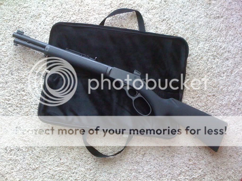

http://www.wildwestguns.com/custom-guns-2/alaskan-co-pilot/
Wild West Guns "Alaskan Co-pilot" кастом на базе Марлина
как раз на случай "превед медвед"
V1 02-07-2013 19:16
Я наоборот убрал к свиням такую скобу - только мешалась.
SMILE 02-07-2013 22:23
Какая интересная планка. А на росси такой нет, интересно!

mpopenker 03-07-2013 22:32
https://www.google.com/search?...ource=univ&sa=X

Конечно росси не идет планка. (((

Я себе прикупил вот такой
http://www.amazon.com/dp/B001F...4080_pe_ace_dt1
click for enlarge 1920 X 2570 559.6 Kb picture

кому интересно
Планка Вивера для карабинов со скобой Генри модель 92
http://www.riogun.ru/shop/prod...boi-genri-mod92
я получил по почте от них.....
levsha 08-03-2015 17:46
Originally posted by PLOHOI:
кому интересно
А сфоткать нижнюю поверхность планки можете? Интересно, также, из какого она материала?
PLOHOI 11-03-2015 13:21
click for enlarge 1500 X 1125 252.6 Kb
click for enlarge 1500 X 1125 285.6 Kb
PLOHOI 11-03-2015 13:22
......на ощупь металлические
PLOHOI 11-03-2015 13:29
click for enlarge 1920 X 1440 367.8 Kb
click for enlarge 1920 X 1440 303.4 Kb
levsha 01-04-2015 23:40
металлические
Спасибо, понял.
