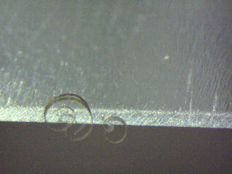

guegue
26-6-2015 11:21 guegue
Да, oldTor, такое вручную мне пока недостижимо, но радует то, что я тоже свой новенький спайдер не стал перетачивать, а просто подогнал под свои нужды по схожей схеме:
click for enlarge 767 X 575 96.7 Kb
Выполнено с помощью рамки и подобия крыши. Высота микроподвода - с волосок а то и меньше.
Третья неделя - полет нормальный.
oldTor
26-6-2015 11:27 oldTor
Очень аккуратненько получилось, спасибо за фото!
guegue
26-6-2015 11:33 guegue
Cпасибо за вашу оценку. К сожалению я так и не научился по-человечески пользоваться вставкой картинок на любимом ресурсе )).
Альбом в гугле даст полную картину, думаю.

буквально первого попавшегося своего кухонника, всего лишь из аус-8
AUS-8 и её "одноклассники", легко затачиваются до строгания волоса, структура позволяет
QUOTE]Как минимум недельку + снятие стружки с древесины - волос строгается[/QUOTE]
А у меня такой номер не проходит и с 30-кой, садится собака и не бреет.
oldTor
27-6-2015 10:16 oldTor
А я и не говорю что её сложно заточить до строгания волоса. И до реза волоса на весу тоже.
Другое дело - сделать это так, чтобы был толк от этой остроты.
И если удаётся получить удержание этой остроты на ней, то на более "вкусных" сталях - тем более в этом толк есть, как показывает практика.
Надо только подобрать технику работы и абразивы.
Узнать о том, что это достигается - в ветке можно было все эти годы - информации тут более чем достаточно - пользуйся-не хочу.
Просто кто-то сюда приходит узнать новое для себя, поучиться, поделиться опытом и наработками, но всегда достаточно и тех, кто может годами только при каждом удобном случае опротестовывать то, что могут другие. При таких раскладах далеко не всегда и не всем, охота тратить своё время и силы на очередное разжёвывание того, как и что достигается.
В разделе очень много информации за годы собралось. И научиться по ней можно - было бы желание.

Наточить можно, вопрос зачем. Долго ли простоит такая РК при реальном поюзе.
А у меня с некоторых пор стоит другой вопрос. Как сделать так , чтобы например, после доводки арканзасом, не застругивался волос? Давить сильнее или не дотачивать?))) Цели ,чтобы нож затругивал волос не стоит, но с определенного времени, такой результат, стал получаться сам собой. Так что разговоры о том, что не нужно точить до строгания волоса - разговоры в пользу "бедных". При проведении заточки, до абразивов, определенной гритности, такой результат неизбежен. В противном случае, заточку нужно прекращать на трехтысячном камне и тогда, с высокой долей вероятности, мы не получим застругивания волоса.
fau0
27-10-2015 10:16 fau0
можно попробовать угол микроподвода увеличить
columler
27-10-2015 12:18 columler
Мне кажется, люди,утверждающие,что не нужно стремиться к результату, при котором нож застругивает волос, имеют ввиду что-то другое, чем угол заточки и качество стали. ИМХО, при определенных углах заточки и соответствующем качестве стали, результат, при котором, нож застругивает волос -неизбежен (если все делать правильно).
Botanic
27-10-2015 12:36 Botanic
см. Нужно ли чётко удерживать угол при заточке? имхо-имха, как раз, и полезно будет. Я об этом как-то уже давно не задумывался, а оно вполне важно.
dmitrichW
27-10-2015 13:07 dmitrichW
Если кажется слишком остро - прополощите без нажима на стекле, на льняной салфетке, лежащей на стекле или на чем то твердом, либо на кожаном ремне. Сам иногда полощу на куске джинсовой ткани, лежащей на колене или просто на ладоне. После чего можно восстановить остроту на финишном камне ту, что Вы хотите.
