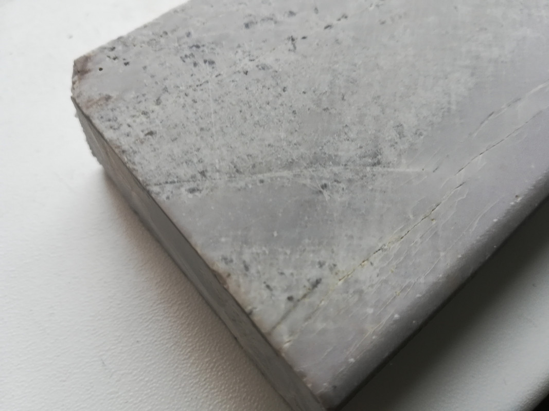

Сделал макрофото левантийца - рабочая сторона в притирке на КК до F220 и боковая, нерабочая:

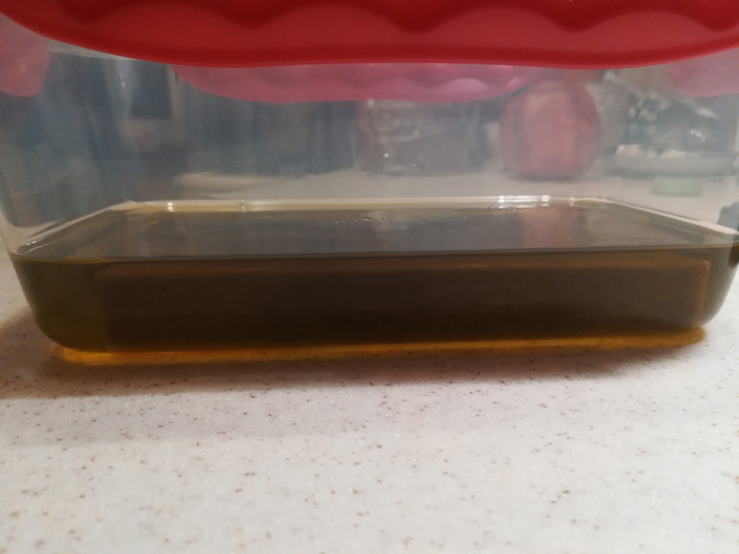

Всё-таки попробовал левантийца с маслом. Использовал оливковое рафинированное, подправил клинок из Elmax, сначала чуть-чуть по заточным фаскам, а затем сделал микроподводик. Ранее, клинок был заточен на гриндермановском бруске NA 1000 и немного успел поработать.
Эта сторона камня была притёрта на КК до F500. Масло впитывалось, но не быстро, а вот начисто отмыть не вышло, так что очень порадовался что не стал пробовать с маслом основную рабочую поверхность. Хотя не думаю что масло повредит камню, но всё-таки хочется и сохранить возможность полноценно работать с водой и с собственной суспензией камня именно водной.
Есть впечатление что совсем мелкая суспензия выделялась и в масло, но немножечко - кромку по крайней мере не заваливала. Чернеет масло сразу и сильно:
Микрофаска создалась без проблем, тактильно всё информативно. Вышла очень резучая и агрессивная кромка, для заточного этапа пойдёт, в принципе сгодится как грубоватый финиш, если нет задач работать по древесине, а наоборот - по мясу, упаковочным материалам и так далее. Макро 8:1, кроп, по горизонтали кропа - 2мм. Фото кликабельно, доступна развёртка в 100%:

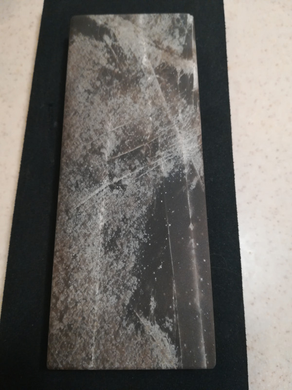

Приобрел такой камушек, если ТС не против закину фото.
А теперь самое интересное, ливантиец или турок? вот голову ломаю.
Буду признателен к Вашим мнений
Камень девственен, т. е. не масла и воды пока не видел, это 100%.
У кого какое мнение?
Благодарю за понимание.

Это фото живого камня, он у мну на руках, показываю первый раз в сети, но некоторые люди уже видели живьем.

oldTor
12-3-2016 23:16 oldTor

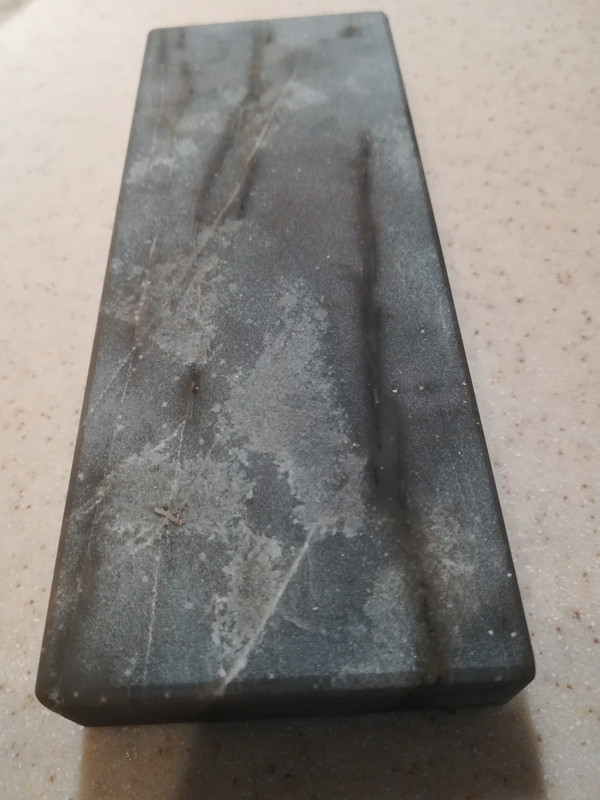

Интересный! Мне показался похож на моего левантийца, как стала сторона выглядеть после масла, однако всё же по-моему ближе к "турку", тем более, если масла не видал и не оно "проявило" структуру "вовнутрь".
Зато очень показателен экземпляр тем, насколько, видимо, близки породы - я вижу характерностей достаточно в пользу обоих вариантов, что опять поднимает вопрос - насколько родственны эти породы.
Я разницу какую-то только в очень солидном увеличении наблюдал на своих левантийце и турке в структуре камня, и в работе, в различиях в поведении.
Но учитывая что у меня только один левантиец и я пробовал только двух "турков" - утверждать что либо не могу.. . Может такой разброс поведения может быть и в рамках чётко атрибутированных "турков", к примеру...
Потом расскажите, как он в работе!

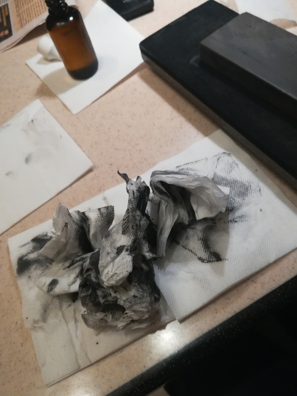

сегодня помучался с ним - и с глицерином и с раствором ПАВ и с маслами разными..
Самый удобоваримый результат с легким маслом для кутикул про которое писал в СОЖ ах..
Нюанс такой - масло должно чуть впитаться - ТЕ на поверхности его не должно быть совсем - практически сухая поверхность - вот в этот момент производительность возрастает в разы - я бы даже сказал на порядок
На стамеске и китайском ноже - сами видите что получилось - шлам просто слоями, причем засаленность камня на производительность слабо влияет, отклик отличный
Риска грубее турка раза в 1,5 - но производительность выше
ИМХО чистое - но понять можно только сравнив в работе - турки все таки потверже и потоньше чем Левантийцы
ТЕ - пока его не довести до тонкости камня сравнения и проработать одну и ту же сталь на обоих камнях - разницу не выловить
Но в любом случае - поздравляю - камень редкий и очень интересный

Теперь можно и фото с комментариями выложить.
Итак.
Слева мой камень, справа камень с которого всё и началось.
Женя, спасибо тебе!
Тёмное пятно на плоскости, это место где и был крупный скол при выравнивании камня на порошке F60.
Трещины и каверны.
Кстати, их желательно пролить жидким цианакрилатом как и говорил выше.
А это попытки пропитать камень маслом.
Здесь видно что в трещинах камень высыхает медленнее чем по плоскости.
Камень после работы, вымыт горячей водой с мылом.
Салфетками нужно запаститсь, их потребуется много.
Выравнивал плоскость "косяка".
Я говорил что камень любит масло, лучше его обилие ...
.. . чем недостаток.
