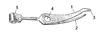

Безопасность обращения с пистолетом обеспечивается надежно действующими предохранителями. Пистолет имеет предохранитель, расположенный на левой стороне затвора. Кроме того, курок автоматически становится на предохранительный взвод под действием боевой пружины после спуска курка (?отбой? курка) и при отпущенном спусковом крючке.
Курок под действием изогнутого (отбойного) конца широкого пера боевой пружины повернут на некоторый угол от затвора (это есть ?отбой? курка) так, что носик шептала находится впереди предохранительного взвода курка.
После того как спусковой крючок будет отпущен, спусковая тяга под действием узкого пера боевой пружины продвинется в заднее крайнее положение. Рычаг взвода и шептало опустятся вниз, шептало под действием своей пружины прижмется к курку и автоматически курок встанет на предохранительный взвод.

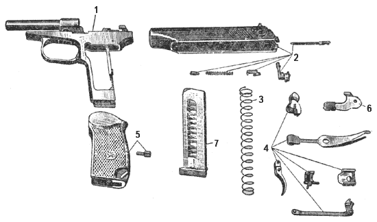

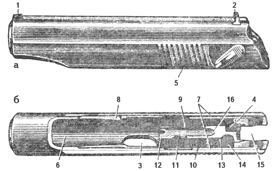

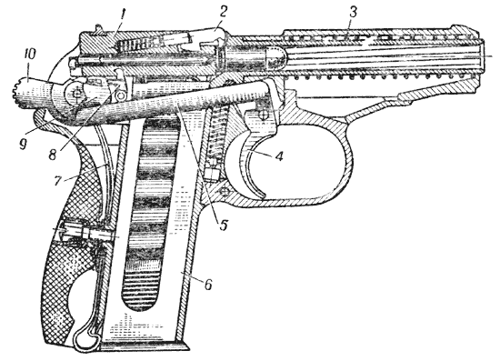

Рис. 2. Основные части и механизмы пистолета:
1 ? рамка со стволом и спусковой скобой; 2 ?затвор с ударником, выбрасывателем и предохранителем: 3 ? возвратная пружина: 4 ? части ударно-спускового механизма; 5 ? рукоятка с винтом; 6 ? затворная задержка; 7 ? магазин

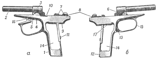

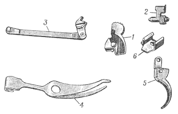

4. Пистолет состоит из следующих основных частей и механизмов (рис. 2):
? рамки со стволом и спусковой скобой;
? затвора с ударником, выбрасывателем и предохранителем;
? возвратной пружины;
? ударно-спускового механизма;
? рукоятки с винтом;
? затворной задержки;
? магазина.

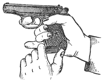

7. Неполную разборку пистолета производить в следующем порядке.

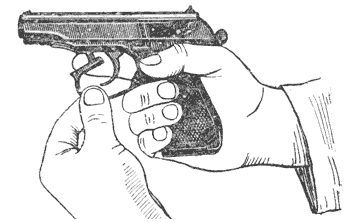

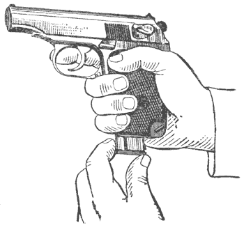

1) Извлечь магазин из основания рукоятки (рис. 3). Удерживая пистолет за рукоятку правой рукой, большим пальцем левой руки отвести защелку магазина назад до отказа, одновременно оттягивая указательным пальцем левой руки выступающую часть крышки магазина, извлечь магазин из основания рукоятки.
Рис. 3. Извлечение магазина из основания рукоятки
Проверить, нет ли в патроннике патрона, для чего выключить предохранитель (опустить флажок вниз), отвести левой рукой затвор в заднее положение, поставить его на затворную задержку и осмотреть патронник. Нажатием большим пальцем правой руки на затворную задержку отпустить затвор.

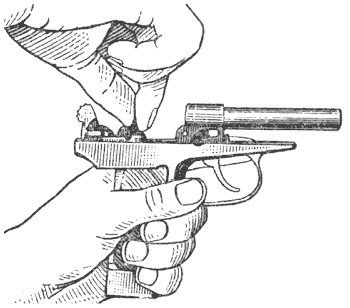

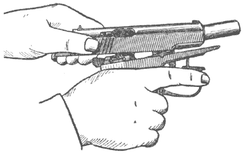

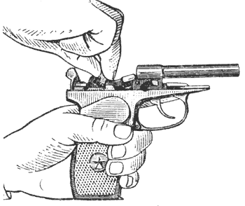

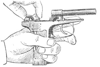

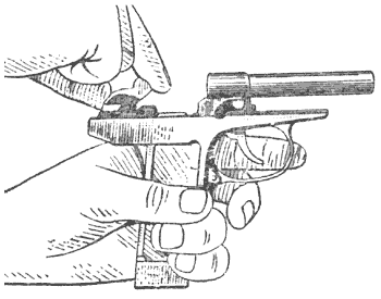

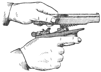

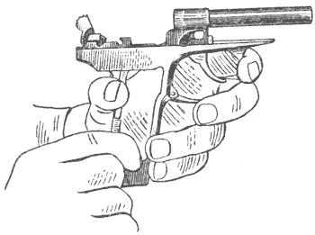

2) Отделить затвор от рамки. Взяв пистолет в правую руку за рукоятку, левой рукой оттянуть спусковую скобу вниз (рис. 4) и, перекосив ее влево, упереть в рамку так, чтобы она удерживалась в этом положении. При дальнейшей разборке удерживать ее в приданном положении указательным пальцем правой руки.
Рис. 4. Оттягивание спусковой скобы

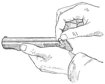

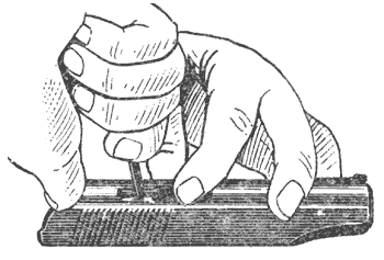

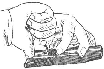

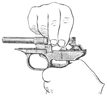

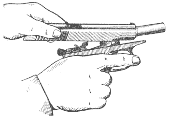

2) Присоединить затвор к рамке. Удерживая рамку за рукоятку в правой руке, а затвор в левой, ввести свободный конец возвратной пружины в канал затвора (рис. 6) и отвести затвор в крайнее заднее положение так, чтобы дульная часть ствола прошла через канал затвора и выступила наружу (рис. 7). Опустить задний конец затвора на рамку так, чтобы продольные выступы затвора поместились в пазах рамки, и, прижимая затвор к рамке, отпустить его. Затвор под действием возвратной пружины энергично возвращается в переднее положение. Включить предохранитель (поднять флажок вверх).
Рис. 7.Присоединение затвора к рамке
Примечание. Для присоединения затвора к рамке не обязательно оттягивать вниз и перекашивать спусковую скобу. При этом, отводя затвор в крайнее заднее положение, необходимо приподнять его задний конец вверх до отказа так, чтобы не произошло утыкания нижней передней стенки затвора в гребень спусковой скобы, ограничивающий движение затвора назад.

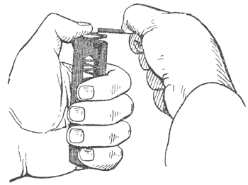

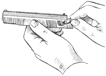

3) Вставить магазин в основание рукоятки. Удерживая пистолет в правой руке, большим и указательным пальцами левой руки вставить магазин в основание рукоятки через нижнее окно основания рукоятки (рис. 8). Нажать на крышку магазина большим пальцем так, чтобы защелка (нижний конец боевой пружины) заскочила за выступ на стенке магазина; при этом должен произойти щелчок. Удары по магазину ладонью не допускаются.

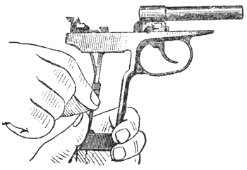

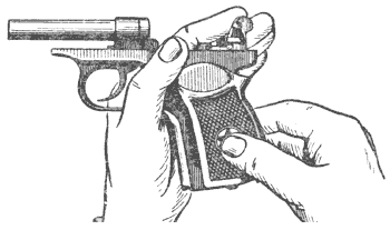

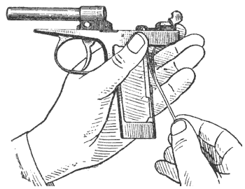

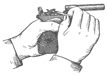

3) Отделить рукоятку от основания рукоятки и боевую пружину от рамки. Лезвием протирки вывинтить винт и, сдвигая рукоятку назад, отделить ее от основания рукоятки (рис. 11).
Рис. 11. Отделение рукоятки от основания рукоятки
Прижимая большим пальцем левой руки боевую пружину к основанию рукоятки, сдвинуть вниз и отделить от основания рукоятки задвижку боевой пружины и снять боевую пружину с прилива основания рукоятки (рис. 12).
Рис. 12. Отделение боевой пружины от рамки

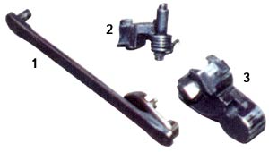

РАБОТА ЧАСТЕЙ И МЕХАНИЗМОВ ПИСТОЛЕТА
Положение частей и механизмов пистолета до заряжания
34. Части и механизмы пистолета до заряжания находятся в следующем положении.
Затвор под действием возвратной пружины ? в крайнем переднем положении; чашечка затвора упирается в казенный срез ствола, в результате чего ствол заперт свободным затвором. Продольные выступы затвора входят в пазы, имеющиеся в задней части рамки. Затвор с рамкой заперт ребром предохранителя.

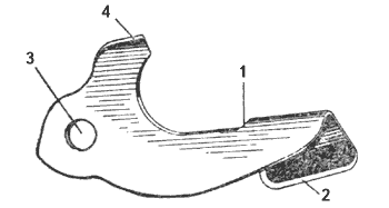

Курок под действием широкого пера боевой пружины спущен и упирается передней плоскостью в выступ предохранителя так, что не может продвинуться вперед.

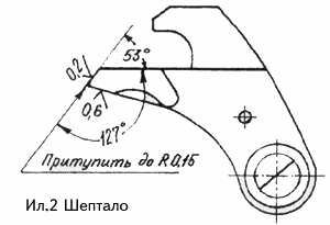

Шептало полочкой уступа на оси предохранителя поднято вверх и удерживается в таком положении так, что между предохранительным взводом курка и носиком шептала имеется небольшой зазор.
Спусковая тяга с рычагом взвода под действием узкого пера боевой пружины отведена в крайнее заднее положение; рычаг взвода утоплен в рамку и его выступ самовзвода сцеплен с зубом самовзвода курка так, что при нажатии на хвост спускового крючка курок не взводится, но имеет некоторый свободный ход назад.
Магазин вставлен в основание рукоятки. Подаватель находится вверху и упирается в гребень затвора. Зуб подавателя нажимает на затворную задержку.
Флажок предохранителя находится в положении ?предохранение?. При этом выступ предохранителя опущен вниз и соприкасается с передней плоскостью курка; полочка уступа на оси предохранителя действием на зуб шептала поднимает вверх шептало и удерживает его в этом положении; зацеп предохранителя входит в выем курка и, упираясь в его выступ, запирает курок в положении ?предохранение? так, что он не может быть взведен; ребро предохранителя зашло за левый выступ рамки и запирает затвор с рамкой.

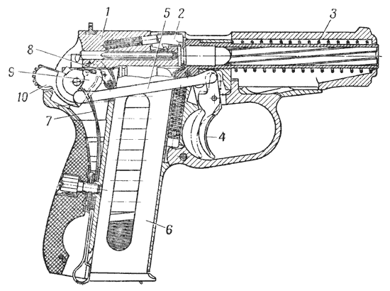

Курок ? на боевом взводе.
Рис. 46. Положение частей и механизмов пистолета перед выстрелом:
1?затвор; 2? выбрасыватель; 3 ? возвратная пружина; 4? спусковой крючок; 5 ? спусковая тяга; 6 ? магазин; 7 ? боевая пружина; 8 ? шептало с пружиной; 9 ? рычаг взвода; 10 ? курок
Пистолет готов к выстрелу (рис. 46).

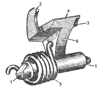

При повороте флажка выступ предохранителя опускается и до начала подъема шептала встает на пути движения курка; ось предохранителя полочкой уступа поднимает шептало, вследствие чего шептало поворачивается и освобождает курок; курок под действием широкого пера боевой пружины поворачивается и наносит удар по выступу предохранителя; ребро предохранителя, поворачиваясь, заходит за левый выступ рамки и запирает затвор с рамкой. Зацеп предохранителя, опускаясь, входит в выем курка и запирает его так, что взвести курок невозможно.
Если в этом положении выключить предохранитель, то курок благодаря ?отбою? автоматически становится на предохранительный взвод. В этом случае пистолет готов к немедленному открытию огня самовзводом. Безопасность обращения с пистолетом при случайных ударах обеспечивается автоматической постановкой курка на предохранительный взвод.

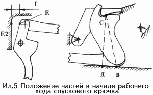

При нажатии пальцем на хвост спускового крючка спусковая тяга смещается вперед, а рычаг взвода, соединенный с задним концом спусковой тяги, поворачивается на задней цапфе спусковой тяги и поднимается до тех пор, пока не упрется своим вырезом в выступ шептала; затем рычаг взвода приподнимает шептало и расцепляет его с боевым взводом курка. Разобщающий выступ рычага взвода входит в выем затвора.
Курок освобождается от шептала и под действием широкого пера боевой пружины резко поворачивается на цапфах вперед и ударяет по ударнику.

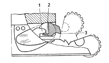

11) Блокируется ли курок выступом предохранителя при повороте предохранителя до начала подъема шептала. Проверку производить следующим образом.
Перевести флажок предохранителя в положение ?огонь?. Поставить курок на боевой взвод. Удерживая пистолет в правой руке стволом вниз и наблюдая через паз в затворе за шепталом, большим пальцем правой руки медленно сдвигать флажок предохранителя вверх до момента начала подъема шептала. Определив таким образом положение предохранителя к моменту начала подъема шептала (т. е. к моменту касания полочкой уступа предохранителя зуба шептала), придерживая курок большим пальцем правой руки, указательным пальцем нажать на спусковой крючок и, не отпуская его, медленно довести курок в переднее положение. При этом курок должен упираться в выступ предохранителя, т. е. блокироваться предохранителем (рис.48), в результате чего выстрела не происходит.
Рис. 48. Схема блокировки курка выступом предохранителя:
1 ? зуб шептала; 2 ? полочка уступа предохранителя; 3 ? выступ предохранителя

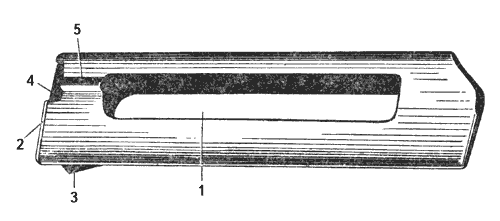

50. В разобранном пистолете подробно осматривается каждая часть и механизм в отдельности, для того чтобы проверить, нет ли скрошенности металла, сорванной резьбы, царапин и забоин, погнутостей, сыпи, ржавчины и загрязнения, все ли детали имеют одинаковые номера.
51. При осмотре рамки со стволом и спусковой скобой особое внимание обратить на состояние канала ствола.
Канал ствола осматривать с дульной и с казенной частей. При этом проверять чистоту канала ствола, патронника и исправность казенного среза ствола.

После выполнения подготовительных операций можно приступить к отладке УСМ.

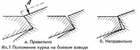

1. Верхнюю поверхность боевого взвода (Ил. 1а) сточить надфилем (по стрелке) до выравнивания с верхней плоскостью шептала, обратив внимание на параллельность верхнего ребра боевого взвода и боевой грани шептала при срыве курка. Эта операция позволяет уменьшить рабочий ход. При большем опиливании боевого взвода не будет надёжного зацепления курка, что снизит безопасность обращения с оружием и может стать причиной автоматической стрельбы.
2. Отполировать шептало и боевой взвод на полировочной бумаге до выведения крупных рисок на рабочих плоскостях и получения зеркального блеска, снимая минимальный слой металла и выдерживая углы наклона плоскостей (Ил.2 и 3).
Отполировать нижнюю плоскость шептала до зеркального блеска и получения острой боевой грани.
Проверить надёжность зацепления курка. При этом прилегание шептала должно быть по всей плоскости или, в крайнем случае, у основания боевого взвода (Ил.1а). Прилегание только у вершины боевого взвода не допустимо (Ил.1б).
Опиловка цилиндрической поверхности курка у основания боевого взвода и нижней плоскости шептала у вершины боевой грани не допускается!
Операцию полировки для точного выдерживания геометрических размеров лучше выполнять по шаблонам, выдерживая соответствующие углы наклонов рабочих плоскостей (Ил.2 и 3).

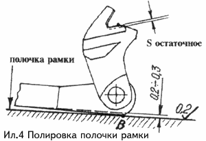

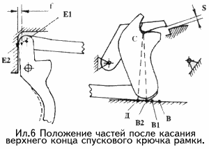

3. Снимая минимальный слой металла, отполировать полочку в рамке, по которой скользит спусковая тяга, до выведения крупных рисок и получения зеркального блеска (Ил.4).
Нарушение наклона плоскости полочки рамки не допустимо!
4. Опилить (не более 0,3 мм) нижнюю плоскость спусковой тяги и отполировать до зеркального блеска (Ил. 4). При опиловке спусковой тяги уменьшается зазор между верхним концом спускового крючка и рамкой, а, следовательно, и величина провала, спускового крючка, но увеличивается рабочий ход и усилие спуска. Обратить внимание на параллельное снятие металла. Точка касания ?В? должна располагаться ближе к заднему концу спусковой тяги.. Собрать УСМ и проверить плавность хода спускового крючка при взведённом курке и при работе самовзводом.
5. Окончательное устранение провала спускового крючка - самая тонкая операция, требующая внимания, высокой точности и понимания смысла выполняемой работы. На Ил.5
изображено положение частей в начале рабочего хода (выбран свободный ход),
6. Заканчивается отладка пистолета проверкой усилия спуска, которое должно быть в интервале от 2 до 3,5 кг для взведённого курка и не более 7,5 кг при повороте курка выступом самовзвода. После отладки проверка работы пистолета в полном объёме (включая выполнение стрельбы) и позволит убедиться в значительно улучшившихся рабочих качествах пистолета. Плавный мягкий спуск с отсутствием провала спускового крючка сделает стрельбу комфортнее и значительно точнее. Повысится кучность, исчезнут отрывы, и рядовой пистолет Макарова станет высокоточным оружием.

Общий вид пистолета, его частей и механизмов, их устройство показаны на рис. 1 - 12.
Рис. 1. 9-мм пистолет Макарова (ПМ).
Рис. 2. Рамка со стволом и спусковой скобой:
1 - основание рукоятки; 2 - ствол; 3 - стойка для крепления ствола; 4 - окно для спускового крючка и гребня спусковой скобы; 5 - цапфенные гнезда для цапф спускового крючка; 6 - кривой паз для передней цапфы спусковой тяги; 7 - цапфенные гнезда для цапф курка и шептала; 8 - пазы для затвора; 9 - окно для перьев боевой пружины; 10 - вырез для затворной задержки; 11 - прилив с отверстием для винта крепления рукоятки и задвижки боевой пружины; 12 - вырез для защелки магазина; 13 - прилив с гнездом для крепления спусковой скобы; 14 - боковые окна; 15 - спусковая скоба; 16 - гребень для ограничения движения затвора назад.
Рис.3. Затвор:
1 - мушка; 2 - целик; 3 - окно для выбрасывания гильзы патрона; 4 - гнездо предохранителя: 5 - насечки: 6 - канал для ствола с возвратной пружиной; 7 - продольные выступы; 8 - зуб для постановки затвора на затворную задержку; 9 - паз для отражателя; 10 -паз разобщающего выступа рычага взвода; 11 - выем для разобщения шептала с рычагом взвода; 12 - досылатель; 13 - выступ для разобщения рычага взвода с шепталом; 14 - выем для разобщающего выступа рычага взвода; 15 - паз для курка; 16 - гребень.

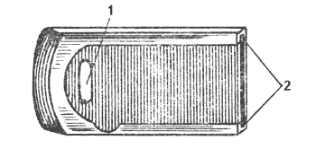

Рис. 4. Рукоятка:
1 - антабка; 2 - пазы: 3 - отверстие; 4 - винт.

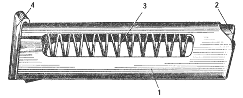

Рис. 6. Магазин:
а - в сборе; б - корпус; в - крышка; г - подаватель; 1 - корпус; 2 - подаватель; 3 -пружина подавателя; 4 - крышка: 5 - окно; 6 - желоб; 7 - вырез; 8 - загнутое ребро; 9 - выступ; 10- отверстие: 11 - пазы; 12 - зуб.

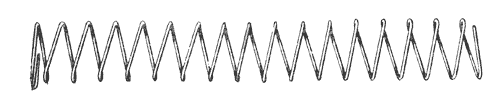

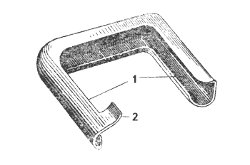

Рис. 9. Возвратная пружина.

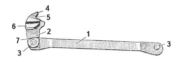

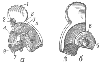

Рис. 10. Ударно-спусковой механизм:
а - курок; б - спусковая тяга с рычагом взвода; в - спусковой крючок; г - шептало; д - задвижка боевой пружины; е - боевая пружина; 1 - головка; 2, 15 - вырезы; 3 - выем; 4 -предохранительный взвод; 5 - боевой взвод; 6, 13, 18 - цапфы; 7- зуб самовзвода; 8, 23 -выступы; 9 - углубление; 10 - кольцевой выем; 11 - спусковая тяга; 12 - рычаг взвода; 14 - разобщающий выступ рычага взвода; 16 - выступ самовзвода; 17 - пяточка рычага взвода; 19, 30 - отверстия; 20 - хвост; 21 - цапфы шептала; 22 - зуб; 24 - носик шептала; 25 - пружина шептала; 26 - стойка шептала; 27 - широкое перо; 28 - узкое перо; 29 - отбойный конец; 31 - защелка.
Рис. 11. Затворная задвижка:
1 - выступ: 2 - кнопка с насечкой: 3 - отверстие; 4 - отражатель.
Рис. 12. Положение частей и механизмов пистолета:
а - перед, выстрелом; б - перед выстрелом самовзводом; 1 - затвор; 2 - выбрасыватель; 3 - возвратная пружина; 4 - спусковой крючок; 5 - спусковая тяга; 6 - магазин; 7 - боевая пружина; 8 - шептало с пружиной; 9 - рычаг взвода; 10 - курок.
Положение и работа частей и механизмов пистолета
1. До заряжания:
затвор под действием возвратной пружины - в крайнем переднем положении, его чашка упирается в казенный срез ствола (ствол заперт затвором); продольные выступы затвора входят в пазы задней части рамки; затвор заперт ребром предохранителя; курок спущен и под действием широкого пера боевой пружины упирается передней плоскостью в выступ предохранителя и не может продвинуться вперед; шептало полочкой уступа на оси предохранителя поднято и удерживается так, что между предохранительным взводом курка и носиком шептала имеется зазор; спусковая тяга с рычагом взвода под действием узкого пера боевой пружины - в крайнем заднем положении; рычаг взвода утоплен в рамку, и его выступ самовзвода сцеплен с зубом самовзвода курка так, что при нажатии на хвост спускового крючка курок имеет свободный ход назад, но не взводится;
магазин вставлен в основание рукоятки, его подаватель - в верх-нем положении и упирается в гребень затвора, зуб подавателя нажимает на затворную задержку;
флажок предохранителя находится в положении 'предохранение', выступ предохранителя опущен и касается передней плоскости курка;
полочка уступа на оси предохранителя, действуя на зуб шептала, поднимает шептало и удерживает его в поднятом положении; зацеп предохранителя входит в выем курка, упирается в его выступ и запирает курок, который не может быть взведен; ребро предохранителя находится за левым выступом рамки и запирает затвор с рамкой.
2. При заряжании:
магазин снаряжается патронами, которые ложатся на подавателе в один ряд, сжимая его пружину; верхний патрон удерживается загибами боковых стенок корпуса магазина; магазин вставляется в основание рукоятки, защелка магазина заскакивает за выступ на стенке магазина и удерживает его; верхний патрон в магазине упирается в гребень затвора, подаватель магазина занимает нижнее положение, его зуб не воздействует на затворную задержку;
предохранитель выключается (его флажок поворачивается вниз), выступ предохранителя при этом поднимается и освобождает курок;
зацеп предохранителя выходит из выема курка и освобождает выступ курка, обеспечивая отведение курка назад; полочка уступа на оси предохранителя освобождает шептало, которое опускается под действием своей пружины, и его носик становится впереди предохранительного взвода курка (курок становится на предохранительный взвод); при повороте предохранителя его ребро выходит из-за левого выступа рамки и разъединяет затвор с рамкой, что позволяет отвести затвор назад;
затвор вручную отводится назад, и при этом он, двигаясь по продольным пазам рамки, взводит курок; шептало под действием пружины
заскакивает своим носиком за боевой взвод курка; возвратная пружина максимально сжимается; курок при его взведении передней частью кольцевого выема перемещает спусковую тягу с рычагом взвода вперед и вверх, выбирается часть свободного хода спускового крючка, рычаг взвода поднимается и подводит свой вырез к выступу шептала; подаватель магазина поднимает патроны, и верхний из них становится перед досылателем затвора;
при отпускании затвора возвратная пружина посылает его вперед;
двигаясь по продольным пазам рамки, затвор досылателем продвигает верхний патрон из магазина в патронник; патрон, скользя по загибам боковых стенок корпуса магазина и по скосу на приливе ствола в ниж-ней части патронника, входит в патронник и упирается срезом гильзы в уступ патронника; канал ствола запирается затвором; очередной патрон под действием пружины подавателя поднимается подавателем до упора в гребень затвора; при досылании патрона в патронник зацеп выбрасывателя заскакивает в проточку гильзы; курок находится на боевом взводе.
3. При включении предохранителя:
если после заряжания не требуется немедленно открывать огонь, предохранитель, не спуская курка с боевого взвода, включают поворотом его флажка вверх до отказа; при включении предохранителя его выступ опускается и встает на пути движения курка; полочка уступа на оси предохранителя поднимает шептало; шептало, поворачиваясь, освобождает курок, который под действием широкого пера боевой пружины поворачивается и наносит удар по выступу предохранителя; ребро предохранителя, поворачиваясь, заходит за левый выступ рамки и запирает затвор с рамкой; зацеп предохранителя, опускаясь, входит в выем курка и запирает курок, препятствуя его взведению;
при выключении предохранителя в указанном положении частей курок автоматически становится на предохранительный взвод ('отбой курка'), а пистолет готов к немедленному открытию огня самовзводом;
при спуске курка заряженного пистолета вручную, без включения предохранителя, нажатием на хвост спускового крючка с одновременным придерживанием курка за головку для плавного спуска, курок после освобождения спускового крючка также автоматически становится на предохранительный взвод.
4. При стрельбе:
перед выстрелом предохранитель выключается переводом его флажка вниз, взводится курок и производится нажим на хвост спускового крючка; работа и взаимодействие частей и механизмов при этом будут такими же, как указаны в п. 2;
при нажатии на хвост спускового крючка спусковая тяга перемещается вперед, а рычаг взвода, соединенный с ее задним концом, поворачивается на задней цапфе спусковой тяги и поднимается до тех пор пока своим вырезом не упрется в выступ шептала; после этого рычаг взвода поднимает шептало и расцепляет его с боевым взводом курка;
разобщающий выступ рычага взвода входит в выем затвора; курок освобождается от шептала, поворачивается на цапфах вперед под действием широкого пера боевой пружины и наносит удар по ударнику;
ударник движется вперед и своим бойком наносит удар по капсюлю патрона;
давлением пороховых газов пуля выбрасывается из канала ствола;
давление газов на дно гильзы передается затвору, и он движется назад.
5. После стрельбы:
затвор отходит назад, извлекая зацепом выбрасывателя стреляную гильзу из патронника; в начале своего отхода назад (3-5 мм) он своим выступом смещает вправо разобщающий выступ рычага взвода и расцепляет (разобщает) его с шепталом; освобожденное шептало под действием пружины прижимается к курку, при повороте которого назад до отказа носик шептала заскакивает за боевой взвод курка и удерживает его до следующего выстрела;
при дальнейшем отходе затвора назад разобщающий выступ рычага взвода скользит в пазе затвора; гильза, удерживаемая зацепом выбрасывателя в чашке затвора, ударяется об отражатель на затворной задержке и выбрасывается в окно затвора;
подаватель поднимает очередной патрон в магазине и, ставит его перед досылателем затвора;
затвор, дойдя до крайнего заднего положения с упором в гребень спусковой скобы, сжав возвратную пружину, возвращается назад, в переднее положение под действием возвратной пружины, выталкивает досылателем из магазина очередной патрон, досылает его в патронник; зацеп выбрасывателя заскакивает в проточку гильзы;
рычаг взвода упирается сбоку в шептало, его разобщающий выступ находится против выема на затворе; пистолет готов к очередному выстрелу;
очередной выстрел происходит после отпускания и последующего нажатия на хвост спускового крючка; при отпускании спусковая тяга с рычагом взвода перемещается назад под действием узкого пера боевой пружины; одновременно рычаг взвода опускается и своим вырезом заходит под выступ шептала;
в случае недокрытия патрона затвором, т. е. недохода затвора до крайнего переднего положения, нажатие на спусковой крючок не при-водит к выстрелу, поскольку рычаг взвода не войдет в сцепление с шепталом и не повернет его, т. е. спуска курка с боевого взвода не произойдет.
6. При стрельбе самовзводом:
стрельба без предварительного взведения курка (см. п.З) возможна самовзводом, когда при нажатии на хвост спускового крючка курок взводится автоматически; при этом рычаг взвода входит в зацепление своим выступом самовзвода с зубом самовзвода курка и взводит курок; курок, не становясь на боевой взвод, поскольку шептало поднято в верхнее положение выступом рычага взвода, срывается с выступа самовзвода рычага взвода и наносит удар по ударнику.
7. По израсходовании патронов в магазине:
после выстрела последним патроном, находившимся в магазине, подаватель магазина своим зубом поднимает передний конец затворной задержки; затвор упирается своим зубом в выступ затворной задержки и останавливается в заднем положении; курок находится на боевом взводе;
после извлечения порожнего магазина из основания рукоятки затвор остается в заднем положении, удерживаясь на затворной задержке;
затвор освобождается от затворной задержки при извлеченном или вставленном магазине нажатием на кнопку затворной задержки.
Разборка и сборка пистолета
Неполная разборка:
извлечь магазин из основания рукоятки - отвести защелку магазина назад до отказа, одновременно оттягивая выступающую часть крышки магазина;
проверить, нет ли патрона в патроннике, - выключить предохранитель (опустить его флажок вниз), отвести затвор в заднее положение, поставить его на затворную задержку и осмотреть патронник; нажатием на затворную задержку отпустить затвор;
отделить затвор от рамки - оттянуть спусковую скобу вниз, перекосить ее влево и упереть в рамку так, чтобы она удерживалась в этом положении (при дальнейшей разборке подпирать ее для предотвращения соскока с рамки); отвести затвор в крайнее заднее положение и, приподняв его задний конец, позволить ему продвинуться вперед под действием возвратной пружины; отделить затвор и поставить спусковую скобу на место;
снять возвратную пружину со ствола.
Сборка после неполной разборки:
надеть возвратную пружину на ствол тем ее концом, у которого первый виток имеет меньший, чем у остальных, диаметр;
присоединить затвор к рамке - ввести передний конец возвратной пружины в канал затвора и, сжимая ее, надвинуть затвор на ствол так, чтобы дульная часть ствола выступила из передней торцевой части затвора; опустить задний конец затвора на рамку так, чтобы продольные выступы затвора поместились в пазах рамки, и, прижимая затвор к рамке, отпустить его, чтобы он возвратился в крайнее переднее положение (оттягивать и перекашивать спусковую скобу не обязательно);
включить предохранитель, подняв его флажок вверх;
вставить магазин в основание рукоятки так, чтобы защелка заскочила за выступ на стенке корпуса магазина;
проверить правильность сборки - выключить предохранитель, отвести затвор в заднее положение и отпустить; продвинувшись вперед, он встанет на затворную задержку; нажатием на затворную задержку возвратить затвор в переднее положение; включить предохранитель - курок при этом сорвется с боевого взвода и заблокируется.

quote:Originally posted by filin:
Если разброс больше 150 мм,пистолет нужно отправлять в ремонт.Однако мне такие не попадались.Средний ПМ дает кучу около 60 мм на 25 м,лучшие патронами хороших партий - до 40 мм.Если стреляешь спортивные упражнения с одной руки,нужно ликвидировать провал спускового крючка.При стрельбе с двух рук это не очень нужно.
Сейчас повешу рисунок из старого НСД.Качество так себе,сканер с газетной бумаги плохо берет.Однако виден выступ на магазине,выключающий затворную задержку.И на задержке перо,взаимодействующее с магазином.При досылании магазина в рукоятку затворная задержка выключалась и патрон досылался в патронник.Однако из-за механической связи задержки и шептала иногда происходили выстрелы,из-за чего этот узел из ПМ убрали.Поскольку выступ магазина затруднял его досылание-извлечение,то от этого мало кто расстроился.Но сама по себе идея была интересная.
Как вам вот такой выступ:

quote:3.При отходе затвора назад внутренняя часть паза воздействует на выступ рычага взвода, выводя его из зацепления с шепталом. Шептало под воздействием своей пружины прижимается к курку и после его взведения задерживает на боевом взводе. Это необходимо чтобы пистолет стрелял одиночными выстрелами
quote:Originally posted by ПУУМ:
За это отвечает выступ на схеме N13, а не выем N11
quote:в НСД про него написано: "на правой стороне гребня затвора имеется выем, предназначенный для разобщения шептала с рычагом взвода при снятии затвора с затворной задержки при нажатом спусковом крючке" Собственно вопрос а зачем эта опция? Вот на моем ПМ 67 г.в. если нажать спуск и снять затвор с ЗЗ, ничего не произойдет. А на ИЖ-79-9ТМ если проделать тоже самое, курок срывается с боевого взвода и встает на предохранительный, не доставая ударника. Как оно должно быть?
quote:По поводу 11-го. Внимательно посмотрел, при установке затвора он никакой роли не играет
quote:Originally posted by HEAVY METAL:
1 - ето просто результат от прохождения различных фрез. Нету у него предназначения. На литых затворах естествено отсуствует.

А провал это как?? После разобщения шептала ход крючка чуть-чуть еще??

quote:Насчет болтания затвора ПМ, и прицельных с ним.
Можно накернить задний торец затвора, над пазами. Отступ - 1.5-2мм.
to6a, если вас не затруднит - скиньте фоточку с указанными местами кернения.
С уважением, Антон.
quote:Originally posted by to6a:
я тренировался с 654ым на быстрое выхватывание с досыланием, несколько сотен досыланий, а люфт пока не появился.
На верхней поверхности паза образуется клин-конус, кернить, пока не станет прикусывать в переднем. Несколько раз отпустить затвор, без подачи патрона, и прикусывание исчезнет, а затвор в передней точке всегда будет стоять единообразно.
quote:Originally posted by DENI:
Чешу репу...
quote:Originally posted by MVN:
На ПМ не разу не сталкивался, а вот на ТТ- наши технари считают, и так делают, правильным "распереть" рамку, а не ужимать затвор.
Смысл кернения торца затвора - создать плотное соединение только и именно в переднем его положении, если распереть рамку, зазоры уменьшаться на всем его перемещении, а это не надо, сильно плотно, когда люфты до ноля.
Про непоявление люфта после сотни досыланий - я про модифицированный кернением затвор, там все-таки при приходе в переднее, клин на нижней поверхности паза затвора, образованый кернением, резко наезжает на задний верхний угол напрвляющих рамки.
quote:Originally posted by klest:to6a, если вас не затруднит - скиньте фоточку с указанными местами кернения.
С уважением, Антон.
Привет, тезка.
Фотика нет, мышки нет, да и пистоля под рукой нет. Рисовал тачскрином, не обессудьте.
Черное - левая часть затвора, вид сзади.
Голубое - рамка,
Красное - место кернения, сиренево-розовое - образующееся в результате кернения вздутие на поверхности паза затвора.
to6a, спасибо большое! На выходных если получиться сделать - обязательно отпишу о результатах.
Пользуйтесь пожалуйста.
Кстати, припоминаю, что не просто так кернил, а подпирал эту стенку-торец затвора, изнутри.
Видимо показалась она мне недостаточно прочной.
Обтачивал по форме внутренней поверхности какой-то стержень, вертикально зажимал в тиски, уперев нижний конец, надевал затвор и стучал.
Видимо из-за того, что затвор на 654-ом литой, побоялся по простому.
