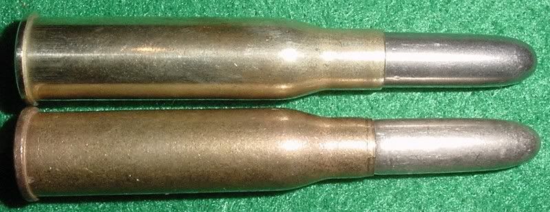

Рассматривалась ли когда-либо возможность модификации данного патрона следующим образом: убрать закраину и нарезать проточку, при сохранении всех остальных геометрических и баллистических параметров?

что гильзы при царе были малеха доугие по геометрии. скаты плечиков скруглены, после выстрела формировались по патроннику.

quote:Длина общ. - 53.5 мм (по штангенциркулю)

Прошу прощения, что масштаб не соблюдён.

quote:Originally posted by koldun:
А как его там можно неправильно снарядить?

вот видите, даже Краг-Йоргенсену закраина не мешает. да,она, собственно и никому не мешала
Здесь хорошо видно как сделано у Краг-Йоргенсена (патроны Манлихеровские 8х56, но они очень схожи с датскими 8х58):

Такое впечатление, что даже единомышленники не могут сформулировать и скоординировать мнения.
Уважаемый п-ф, надеюсь изменили не чертёж, а форму гильзы? И если форму гильзы изменили, то незначительно. Пороха понятно что изменились, химич. наука не стоит на месте.
Технологию сначала поменяли на биметалл, а уж потом на лакировку. Т.е. шли по пути удешевления - И ГЛАВНОЕ это стало возможно только при выросшем уровне производства и наличии более точных станков. Кстати тот же путь латунь/биметалл/оцинковка/ никелировка/ лакировка прошли и на патронах к АК. И немцы также разработали стальную гильзу с лакировкой. Лак зелёного цвета.
Наличие большой номенклатуры пуль - прямое следствие заказа со стороны военных. К ранту отношения не имеет.
А то что сказал igor61 в общем правильно -
1. Общий объём гильзы обеспечил мощность порохового заряда.
2. длинное дульце обеспечило посадку любого типа пуль.
3. Крутые плечи позволили увеличить допуски на геометрию патронника. И они же вполне могли бы использоваться для позиционирования патрона на скат, если бы рант убрали. Так что и в этом потенциал у патрона был.
4. Большая конусность гильзы сделала систему патрон-патронник нечувствительной к перепадам температур и загрязнению.
Читайте внимательно первое сообщение! Где вы видите претензии к качествам патрон? Где вы видите призывы менять его на какой-то другой?
Именно осознавая, что данный патрон надолго я и попросил исторических данных. А вы что устроили?
Насчёт истории - Вспомните откуда пошла закраина?
Думаю что не ошибусь, если опишу примерно так:
С появление первых казнозарядных ружей (а в дальнейшем и винтовок) вопрос удержания патрона решился просто - рант, закраина.
Вот держу я в руках ружжо 18.. затертого года: Открываю затвор (Ух какое их было множество систем!!!) и РУКОЙ вкладываю патрон. Чем он удерживается? КОЛЬЦЕВЫМ ВЫСТУПОМ, ПРЕВОСХОДЯЩИМ ВНУТРЕННИЙ ДИАМЕТР СТВОЛА (ТО ЕСТЬ ЗАКРАИНОЙ).
ЭТО ТЕХНИЧЕСКОЕ РЕШЕНИЕ 19-го века, для оружия, заряжаемого ВРУЧНУЮ!!!
Изобретение проточки (вместе с выросшим уровнем металлообработки, т.е. развёртки патронника) для магазинных винтовок являлось совершенно естественным.
Это всё совпало по времени с принятием калибров 7-8 мм, остроконечными пулями.
И именно в конце 19 и в начале 20-го веков наметилась тенденция в персональном оружии пехотинца.
Почему ранее я сказал, что бритиши (а с ними и лягушатники) не аргумент в данном споре? В тот момент они находились в техническом спаде и если у них и оставались винтовки под патрон закраиной, то это лишь иллюстрация низкого уровня их производства.
И ещё о качестве: Приведённые формулы - это конечно интересно, но реально важны геометрические отличия патрона и патронника, т.е. зазор. И что, эти допуски для трёхи В РАЗЫ превосходили допуски на образцах оружия под безрантовый патрон? Что, патрон 7,92х57 в Маузере 98 сидел как влитой, а патрон трёхи болтался как х.й в кастрюле? Ну и чем здесь гордиться???
Если специалист воспевает <большие допуски>, то он сам расписывается в технологической отсталости.
Кстати если верить Виктору Христичу (в его статье про трёхлинейку, журнал <Ружьё> 4,5,6/1999)), то патрон трёхи создавался на основе патрона к винтовке Лебеля. Т.е. в очередной раз был передёром у других, и со старого патрона.
О том, как располагались патроны в магазинах СВТ и СВД: Там же у В.Христича есть разрез магазина для винтовки Маузер, снаряжаемой патронами с закраиной. Там правда, однорядное расположение, но форма магазина ЗАДАЁТ согласованный порядок.
Но это в магазине, а в трёхлинейке - при перемещении патронов из обоймы в магазин - происходило согласование по закраинам или нет?

quote:Лучше купите книгу Чумака "Русский 7,62-мм винтовочный патрон". Для сведения скажу вам, что русский 7,62х54 сделан на основе австрийского 8 мм М.90, не на основе французского.
quote:Уважаемый п-ф, надеюсь изменили не чертёж, а форму гильзы?
quote:Кстати тот же путь латунь/биметалл/оцинковка/ никелировка/ лакировка прошли и на патронах к АК. И немцы также разработали стальную гильзу с лакировкой. Лак зелёного цвета.
quote:Наличие большой номенклатуры пуль - прямое следствие заказа со стороны военных.
quote:К ранту отношения не имеет.
quote:ЭТО ТЕХНИЧЕСКОЕ РЕШЕНИЕ 19-го века, для оружия, заряжаемого ВРУЧНУЮ!!!
quote:Это всё совпало по времени с принятием калибров 7-8 мм, остроконечными пулями.
quote:И именно в конце 19 и в начале 20-го веков наметилась тенденция в персональном оружии пехотинца.
quote:Что, патрон 7,92х57 в Маузере 98 сидел как влитой, а патрон трёхи болтался как х.й в кастрюле? Ну и чем здесь гордиться???
quote:Если специалист воспевает <большие допуски>, то он сам расписывается в технологической отсталости.
quote:Кстати если верить Виктору Христичу (в его статье про трёхлинейку, журнал <Ружьё> 4,5,6/1999)), то патрон трёхи создавался на основе патрона к винтовке Лебеля. Т.е. в очередной раз был передёром у других, и со старого патрона.
quote:Но это в магазине, а в трёхлинейке - при перемещении патронов из обоймы в магазин - происходило согласование по закраинам или нет?

quote:Originally posted by Pavlov:
Если поставить рядом русский 7,62 мм, австрийский 8 мм М.90 и французский 8 мм Лебель, то кто на кого будет похож?
Чумак по ходу так и ставил. Но видать ему по-барабану что один 7,62, а другой 8 мм.
Но мы здесь вообщем про историю, а не за сравнительный анализ австрийца и русского. Если Чумак дал бы ссылку на некий документ, который подтверждал бы его слова, то можно было бы принять на веру. Но, ещё раз - в указанной им децильной библиографии к книге таких данных нет.
quote:Но видать ему по-барабану что один 7,62, а другой 8 мм.

Для начала - чертежи. Пихать патроны куда не надо будем потом.
Русский 7,62 мм:
Австрийский 8 мм М.90:
Ниже патроны Mannlicher М.90:
Mannlicher М.90 (верхний) и Mannlicher М.93:
Кто думает, что французский патрон более похож на русского, пусть первый бросить в меня камень
quote:Для начала - чертежи. Пихать патроны куда не надо будем потом.
не стОит, прислушайтесь лучше к п-фу
quote:не стОит, прислушайтесь лучше к п-фу
quote:Originally posted by Черномор:не стОит, прислушайтесь лучше к п-фу
Вроде бы п-ф думает, что русский 7,62-мм пошел именно с Лебелевского? Мол, у Чумака - куйня, а у Юрлова - Лебель, пишет п-ф на прежней странице.

quote:Originally posted by Pavlov:Вроде бы п-ф думает, что русский 7,62-мм пошел именно с Лебелевского? Мол, у Чумака - куйня, а у Юрлова - Лебель, пишет п-ф на прежней странице.
Уважаемый, я был бы рад принять претензии к своим высказывания, если бы Вы держали бы в руках, даже не читая, что либо про русский патрон кроме книжки Чумака и Жука. Поскольку для Вас книжка Чумака библия, а библиографию к ней лениво прочитать и критически осмыслить в лом, то о чём мы говорим? Считаете что Чумак цитируя Юрлова, причём искажая цитаты, увидел то, что не увидел п-ф, то Вы ошибаетесь. В отличии от Чумака труд Юрлова у меня есть весь, и я его очень внимательно прочитал, перед тем как делать статью или какие либо заявления. Поэтому никакие претензии не принимаются, тем более на основании измышлений книжки Чумака. Вы как умный человек, должны понимать, что любой материал, тем более справочный, должен параллелиться по первоисточникам. Приведите пример параллельного источника, который так или иначе подтверждает заявление Чумака, и опровергает труд Юрлова, непосредственного участника событий.
А патронки мы и сами могём фотографировать и прикалывацца на тему их похожести...

и три патрона:
Потом начал пихать патроны где надо и где не надо. Вот патрон М.90 в патроннике винтовки М.90, все чинно-благородно, как и положено родному патрону:
А в винтовке Манлихера М.90 русский 7,62 мм тоже почему-то как дома, несмотря на свои французские предки. Входит без всяких усилий, не болтается как что-то в кастрюле, все точь-в-точь. Ай да французы!

quote:А в винтовке Манлихера М.90 русский 7,62 мм тоже почему-то как дома

Павлов, ну согласись, что информации по разработки Мосинки и поатрона к ней, больше всего в Расее по определению.
Чего умного могут рассказать зарубежные ааторы про наш патрон? Половину источников взял инебось из открытой печати а другую часть - натурой изучали по трофеям.
Да, убежали с фашистами за рубеж наши экспериментальные патроны, пердшественники трехечного, в РФ ни одного нет. Но не более того. Бумаги сохранились, сами винтовки сохранились.
А про схожесть австрийского патрона и нашего я давно говорил (была возможность точно так же патронник сравнить промером). + может что и украли у потенциального противника, не лохи все же.
Но этим никтоне гнушался, теже немцы слизали у Шмид рубина, и все равно намаялись, переедлывая стволы к 1888 геверам три раза!!! (солдатики калечились пачками) А затем изменили и диаметр пули, потратитив почти 20 лет на совершенствование как патрона так и винтовки, попав на большие деньги.
Лебель тут не при делах, переобжали ГРАшный и получили уродливый эрзац. При этом наполнение порохом - соломка (кордит не с него слиза часом?), связанная ниткой, и сотвественно большой паразитный объем гильзы.

quote:А в винтовке Манлихера М.90 русский 7,62 мм тоже почему-то как дома, несмотря на свои французские предки. Входит без всяких усилий, не болтается как что-то в кастрюле, все точь-в-точь. Ай да французы!
quote:Originally posted by п-ф:
а не ехидничать как малолетние децкие дети, пихая патронки в винтовки, тряся пальчиком в сторону п-фа, уличая его в непонятно чом...
Сергей, с источниками то ясно, с иностранными прототипами (если были на прямую) не очень. Мне лично не ясна трансформация - что базового (если его брали за основу) перешло на наш патрон с французского?
да как видим - никуя не перешло.
пороха - разные.
гильза лебеля - переобжатая ДЫМАРНАЯ гильза от ГРА
пуля Лебеля - в другом калибре и материале.
капсюль на лебеле изначально был прикрыт вторым колпачком (т.е. конструкция другая совсем)

- Германия (7.92 маузер)
- Голландия (6.5 "додету" (daudeteau))
- Греция (6.5 маннлихер-шенауэр)
- Испания (7 маузер)
- Италия (и 6.5 каркано, и 7.35 изначально без закраины)
- Португалия (6.5 кропачек)
- США (236 ли-нэви, 30-06)
- Франция (7.5 МАС 24/29)
- Швейцария (7.5 шмидт-рубин ГП11, да и его 7.5 предшественник тож без закраины был)
- Швеция (6.5 маузер)
- Япония (что 6.5 арисака, что 7.7 изначально без закраины)

quote:Они, если следовать вашей логике, проиграли немецкому, опять же - бесфланцевомупатрону 7,92. Так что - одно с другим не пляшет.
quote:Originally posted by igor61:
если следовать моей логике, то при нормально сконструированном оружии похрену какой патон-фланцевый или бесфланцевый. вот когда выявятся действительно реальное преимущество бесфланцевого-тогда и сделаем бесфланцевый, а пока есть более важные вещи.
интересно тогда, почему в СССР еще с 20х (или 30х?) и по 80е годов усиленно тратили немалые средства на разработку новых бесфланцевых винтовочных патронов?
Если "реальное преимущество бесфланцевого" как вы утверждаете не выявлено?
и почему 7.62х39 сделали бесфланцевым?
quote:интересно тогда, почему в СССР еще с 20х (или 30х?) и по 80е годов усиленно тратили немалые средства на разработку новых бесфланцевых винтовочных патронов?
Вы,что, серьезно не знаете в чем разница между =разработка= и =принятие на вооружение=
знаю. и разрабатывать новый основной винтвочный патрон, на что не было бы заказа из войск и без перспектив принятия на вооружение, в СССР бы не стали
другое дело что каждый раз на пути принятия безрантового патрона вставали объективные обстоятельства - то война, то катастройка, то еще какая беда... не то б мы, вполне возможно, имели бы в качестве основного винтовочно-пулеметного патрона что-нибудь вроде 6х49, безрантового разумеется.
Вы не обижайтесь..... но читайте пожалуйста посты внимательнее. То-что Вы пока делаете - называется форумным термином "тупизм"(демонстративное непонимания комментируемого текста). Знаю места, где за такое банят.
Если Вы считаете, что японская армия пользуется В НАШИ ДНИ арисакой, а немецкая маузером(итд по списку)- могу Вас разочаровать. Это не так.
Вообще-же речь о том, что эти страны никуда не пришли. Пришли только США ( которые лет так 50 уже не используют 30-06), и Россия. САМИ ПРИШЛИ. Остальных привели, как баранов на верёвочке.

а может, я вас послушаю. а вы мне расскажете, где находится фланец у патрона МГ-42,или где находится фланец у патрона АКМ. вдуг я чего пропустил
и кстати по поводу МГ-42 и закраины - некто Аимо Лахти в 1944м успешно переделал 42й под патрон 7.62х54R (ленту разумеется тоже переделал). И пулемет нормально работал, только вот немцы отказались финнам продавать ствольные коробки 42х (своей технологии штамповки у них не было). Типа Лахти был лох и делал заведомо ненадежный аппарат?
ну и Тигр-308 / СВД (котрые вы упорно не замечаете) - почему Тигр по вашему дороже и ненадежнее СВД при одинаковой комплектации.

Но, главное, я так и не понял в чом соль - реально, какие преимущества даст бесфланцевый патрон российским ВС?
Стоит ли овчинка выделки?
quote:Originally posted by NDI:
Я не претендую на роль специалиста, но мне тоже кажется немного некорректным сравнение гражданского карабина и армейской
человек заявил что переделка скажем СВД под .308 будет ПРИНЦИПИАЛЬНО и ОБЯЗАТЕЛЬНО менее надежной и более дорогой чем оригинал.
вот откуда родилось эта уверенность - я и пытаюсь понять. Ибо сделали вариант той же СВД под .308 - и жалоб на надежность вроде не слышно, не вижу я что-то воплей в "нарезном" о том, что Тигр-308 менее надежен чем Тигр-7.62... Еще кучу образцов (упомянутых мной выше) переделывали с рантового патрона на безрантовый - и проблем не имели....
И почему Тигр по себестоимости должен быть дороже СВДхи, при том что делается на том же оборудовании и теми же людьми, и в том же обвесе - тоже непонятки.
Анализ розничной цены и размышления Игоря61 по поводу "дороговизны" - банальное ковырянье пальцем в носу - ибо себестоимости Тигра и СВД, равно как и закупочной цены на СВД, он не знает. Кстати, учитывая почем те же ВС покупают СВ-98 - 30-40 тыр за Тигра (это уже с учетом как минимум 25% розничной наценки в магазине, ага) - таки недорого
А по второй части вопроса? Я понимаю, что 7,62х54R старый патрон и, наверное, восхвалять его не стоит. Это просто патрон и не более того, врят ли у него есть какие-то преимущества перед аналогичными западными.
Но стоит ли его менять? Будет ли от этого польза соизмеримая с затратами на перевооружение?
Я не Максим, но кое-что скажу. Есть два принципиально разных подхода, у нас и у них. У них внедрение чего-то нового связано с открытием новых заводов, разработкой новых линий, созданием более экономичного и выгодного труда (здоровый капиталистический подход). Как результат, американцы могут себе позволить перевооружение, переход на новый патрон и т.п. В конечном итоге, в целом, в ВПК той же америке доля дохода на единицу задействованной рабочей силы выше чем где бы то ни было в мире, да и по продажам оружия они занимают лидирующие позиции. За примерами далеко ходить не надо - чтобы впихнуть в армию США XM8 (еще опытную винтовку), HK построила в США огромный завод (и это было сделано ДО принятия винтовки на вооружение, а ее так и не приняли). Недавно для программы перспективных боевых систем, приняли решение строить новый завод для производства новых самоходных гаубиц, там же будут модернизировать Паладинов... Хорошо это или плохо? Судя по уровню жизни обычных смертных, а не олигархов, думаю, все же лучше чем у нас.
Так сложилось исторически, что у нас стараются освоить что-то новое принципиально не меняя текущего производства (в Мастер Ружье кстати была очень толковая статья с анализом экономической составляющей АК, якобы дешевого). Политика ценообразования в ВПК у нас всегда отличалась от рыночной. Так бесконечно продолжаться не может. На примере темы безгильзовых боеприпасов могу сказать, что наши потуги в этом направлении зашли в тупик, именно из-за несовершенства подхода и технической отсталости производства... Ну не рассчитывают у нас патроны на компах, а все так, по старинке... Подходя к новой задаче думают, как ее впихнуть в существующее производство. Все это оборачивается низкой рентабельностью нашего ВПК. Да, второе место по продажам оружия в мире, но какое место по заработным платам работников тех самых патронных заводов (в нашем случае)? Можно и дальше не менять заводы и работать на оборудование позапрошлого и прошлого веков.
Про фланец говорено много... Удобен фланец прежде всего тем, что позволяет сэкономить на точности (допусках) изготовления патронника и ската гильзы. Это диктуется прежде всего технологическим процессом.
Когда начнут строить новые заводы, тогда и будут новые патроны (вообще, много ли за последние 20-30 лет построили у нас заводов? Только что и делают, закрываются). Отрабатывали у нас бесфланцевые шестерки, и оружие под них и пулемет, и снайперку... Только никому это не нужно, если не делятся. Не туда откаты давали или вовсе не хотели делиться... А объективной информации о том, насколько системы эти были лучше или хуже принятых ни у кого нет. Например, известно, что снайперка под 6х57 мм себя оч. хорошо показала в Чечне... и где она? Там же, где и завод... Все эти шестерки были готовы к принятию на вооружение, выпущены огромными партиями, но переход так и не состоялся. Отнюдь не потому что новые патроны в решающий момент оказались хуже старой доброй трешки.
Надеюсь, никто не испытывает заблуждений, что конкурсы у нас выигрывают только по объективным критериям и результатам... Это все жизнь, и местами она очень мрачная.

quote:Originally posted by mpopenker:
...При том что переделка с 8х50 рантового под 7.92х57 - более серьезная чем скажем с 7.62х54 рантового под .308 (разница в габаритах патронов больше).
Вот несколько образцов таких переделок. Сверху вниз:
- М.95М с ложей, переделанной из ложи М.95
- М.95М с новой ложей
- М.95/24 с новой ложей
- Сербский Маузер Модел 1924, который послужил стандартом переделок.
Сравнение между переделочными Манлихерами М.95М и М.95/24. Они идентичны за исключением надписи на ств. коробке:
Сербский Маузер Модел 1924:
Так вот, для сербов такая переделка имела смысла. Вот они и переделали примерно 130,000 Манлихеров М.95, которые они получили от Австрии и Болгарии в качестве репараций после ПМВ.
