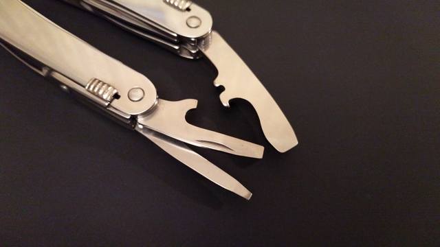

Шило-развертка из кольца для шнура и малая плоская отвертка из консервного ножа.
Всегда считал чрезмерной расточительность в Герберах использовать целое посадочное место для кольца для ремешка. К тому же при пользовании рядом расположенным инструментом кольцо просто напросто мешается и его приходится убирать при этом отцепляя ремешок. IMHO, но подобное кольцо за гранью здравого смысла, зачем вообще тратить на него металл? Есть ведь вполне здравое решение от SOG'а - под винт снаружи или как сделал я - кольцо-шайба.
А потому и переделал кольцо в шило-развертку, чего Герберы обычно лишены.
Правда пришлось делать перевертыша (отверстие для шнура стало отверстием для посадки на ось), по легкому варианту не вышло - слишком кольцо отклонено в сторону. Так что пришлось поработать, но дело того стоило, согласитесь - шило-развертка куда полезнее кольца для шура.
Справа на верхнем фото малая отвертка, переделанная из консервного ножа, поскольку при наличии такого шила без консервного ножа вполне можно и обойтись.
Проверено на практике - шило без проблем открывает банку. Разумеется шило Спирита благодаря большей длинне справляется с открыванием банки лучше, но и самодельному шилу Гербера эта задача вполне по силам.

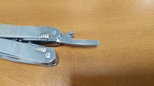

Набор отверток у Спирита не показался мне оптимальным. Особенно та, что на консервнике - с ней можно мириться на складном ноже, но не на мультитуле. Тулу, IMHO, нужна нормальная отвертка, а не это эрзац. Поэтому и доработал консервный нож-отвертку Спирита в просто отвертку. При наличии такого шила-развертки, как у Спирита, без консервного ножа можно вполне обойтись, а вот наличие у тула нормальной плоской отвертки 4 мм, IMHO, куда интереснее, жаль не получится избавиться от опоры, но ничего не поделаешь.
Попутно немного обточил и малую отвертку - до 2 мм, да и потоньше сделал.
Теперь имею у Спирита отличный набор честных плоских отверток 2-4-6. Это выглядит так

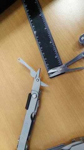

К необычной компоновке ножниц я в конце концов привык.
Но большое усилие (и это у специальных, отнюдь не маникюрных ножниц), которое приходилось прикладывать при резке напрягало.
При сравнении с аналогом от Gerber
пришел к выводу,что виновата конструкция ножниц, которая не позволяет им раскрываться как следует, в результате чего рез приходится начинать чуть не с четверти длинны РК ножниц, а не от основания. Что понятное дело и требует увеличения прилагаемого усилия и, попутно, сокращает длинну реза за один проход.
Довольно странная конструкция для такого уважаемого производителя и такого отличного инструмента.
Поскольку вопрос с гарантией я решил при доработке плоских отверток, то отказывать себе в удовольствии доработать и ножницы, не стал.
Подпилил язычок блокиратора и вот результат
как говорится, почувствуйте разницу!
Картон или пластик теперь попадают к самому основанию ножниц и усилие реза стало почти как у Gerber'а.Да длинна реза за один проход увеличилась. Пружина так же работает по-прежнему хорошо, закрываеются при складывании нормально.
Превосходные мультитульные ножницы, право слово. Вот теперь это истинно спиритовские ножницы.
Если кто-то решит идти этим путем, то обратите внимание, что стачивать язычок блокиратора надо очень понемногу, до достижения требуемого результата.

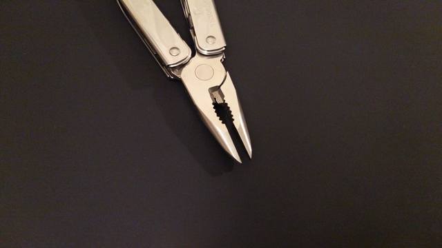

Удалось на днях подержать в руках Powerlock. Интересный инструмент, ничего не скажешь. Крышечки, конечно, это что-то с чем-то!
А вот идеей острых пассатижей я проникся. И перенес ее на Spirit.
Пассатижи стали более пронырливыми, раз уж все равно не силовые, а в крайнем случае можно что-то заклининить, как Киану Риз в первой Скорости или использовать как стеклобой (пока не проверял).

уменьшил и ширину пассатижей, на мой взгляд, Лазерман и СОГ здесь правы, ближе к пинцету более правильно.
