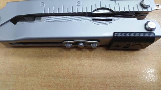

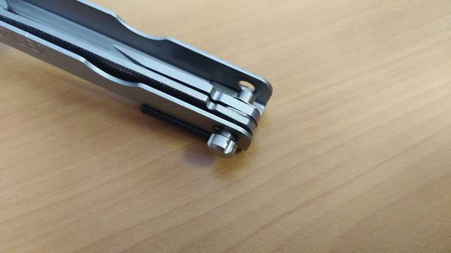

7-4-2017 10:41 allessandrro
Измерения
толщина головки пассатиж: клон 7,3 мм, оригинал 7 мм
толщина стенок (швеллера) рукоятей: клон 1,2 мм, оригинал 1,2 мм
толщина обоих тулов совпадает с точностью +/- 0,1 мм: около 16,3 мм. В длину клон вышел чуть короче - 128 мм при 129 мм у оригинала.
основное отличие - у клона меньший вес на 12 гр и толщина откидных предметов.
например:
толщина ножа у пятки: клон 2,0 мм, оригинал 2,5 мм
ну и пилу со сменным полотном авторы клона не осилили, что повлекло видоизменение количества отверток. плюс окрас: оригинал "затемнен" безбликовым покрытием, клон глянцево блистает каким-то лако-красочным составом.
при рассмотрении конструкции стали ясны причины меньшей толщины предметов и меньшего веса китайского собрата. на оси предметы набраны через прямоугольные проставки-шайбы из нержи, толщина которой у клона раза в два больше чем у оригинала. это повлекло необходимость уменьшать толщину предметов чтобы влезть в габариты оригинала. и, как следствие, снизился и общий вес клона.
вероятно это и дало основание американским коллегам сделать вывод о большей прочности оригинала.

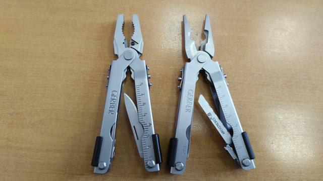

26-4-2017 12:01 kirsche
Приобрел таки оригинал от Гербера, пока для подарка, а дальше будет видно.
И магическая надпись made in : в наличии, хотя бы и на наклейке.
Конечно оригинал интереснее фейка по всем параметрам, начиная от надписей и кончая сборкой-подгонкой.
Буквы и цифры четкие (у фейка смазанные), края инструментов и отвертки, в отличие от фейка не зализанные. Особенно отличается напильник, во-первых сплошной пропил для открывания заменен на выемку для ногтя, а во-вторых сам напильник более 'злой'. Нож у оригинала установлен так, что выемка для ногтя внутри рамы, и это не смотря на то, что место на ручке для этой самой выемки предусмотрено. Открывать нож это не мешает, но как-то все же это странно. Если куплю себе, непременно поменяю держатель для пилки и нож местами.
Материал рамы более толстый (1,2 у фейка и 1,4 у оригинала). Инструменты разной толщины (у фейка одинаковые) и конфигурация их несколько иная. Фиксаторы пассатижей немного разные и более массивные. Сами пассатижи так же несколько отличаются. Стопоры инструментов тоже более толстые и их пружины больше по диаметру. Пластмасса ползунков (разблокираторов) отличается как на глаз так и для пальцев и не в пользу фейка.
Не встречал этого в обзорах, но весьма существенное отличие фейеа от оригинала это узел крепления инструментов. У фейка это ось с внутренней резьбой для винта а у оригинала совсем не так, куда как более сложная в изготовлении конструкция
если куплю себе - разберу обязательно.
Кстати все это наводит на мысль, что может быть фейк это просто более старая модель, которая продолжает выпускается на старом изношенном оборудовании. Отсюда и зализанность отверток и нечеткие буквы-цифры - штампы-то изношенные. Кем выпускается, это вопрос отдельный и наверное мало нас интересующий. После сборки оригинал помыть, увы забыли, грязь внутри присутствует, сверху протерли и ладно. Пустяк вроде бы, но ожидалось иное.
Стопорные пластины пассатижей у оригинала выгнутые, у фейка прямые. Стоило поджать пластины фейка по образцу оригинала и о чудо - разболтанность и люфты исчезли и фейк стал работать не хуже оригинала.
Чехол так же сшит более качественно и по конкретным размерам мультитула, материал интереснее. Однако горизонтальный подвес, имеющийся у фейка, у оригинала отсутствует.
Безусловно оригинал лучше фейка по всем статьям, и набор инструментов больше, и подгонка-доработка не требуется, и работает все прямо из коробки. НО, лучше не настолько, насколько выше цена.
Резюме. Мне пришлось поработать фейком около недели (но это отдельная история), и могу сказать следующее - отвертки не свернулись и не замялись, напильник пилил, пассатижи крутили и кусали исправно (14 мм кусачек как никак!), но отсутствие нормального захвата для цилиндров все же не хватает. Нормальный рабочий инструмент за свои деньги, а если немного приложить руки, то и хороший средний, но не более того.

Заключение. Проникшись идеями Гербера я приобрел и себе "тупоносый" оригинал, для меня пассатижи важнее утконосиков, и с переходником с битами.
Главное отличие фейка от оригинала в узле крепления инструментов. У оригинала он более сложный и позволяет разобрать узел с помощью одного ключа.
Любит производитель усложнять жизнь пользователю нестандартными ключами да красными герметиками. Но перефразируя выражение из старой комедии:"Советский человек умеет делать все!" справиться с этим можно.
Один СОГ к юзерам, считай лоялен.
Сравнив вживую могу сказать, что да рукояти оригинала чуть толще, инструменты сделаны из заготовок разной толщины по потребности, но это все не критично, фейк тоже достаточно прочный и инструменты у него сделаны не из пластилина. Критично отсуствие пассатижей с нормальным захватом для цилиндров.
Держал в руках и даже немного пользовался по крайней мере пятью разными подделками тулов под оригинал. Гербер фейк - особый случай. Он сделан не из пластилина, а из вполне прочных материалов и сделан гораздо аккуратнее своих китайских собратьев других производителей, а недочеты изготовления (нечеткие надписи, замыленные отвертки и прочее) дают повод подумать, что это все просто сделано на штампах, уже выработавших свой ресурс. Фейк слишком похож на оригинал, чтобы это было просто совпадением, ну вот не бывает таких "просто" совпадений. Если бы сравнивать его с предыдущей версией Гербера, имеющей нож и отвертку филлипс той же формы, сходство было бы еще более разительным.
И резюме - удивительно, но факт, за свои деньги герберовский фейк вполне достойный инструмент.

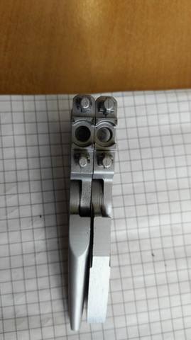

Заострил пассатижи фейка.
