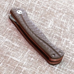

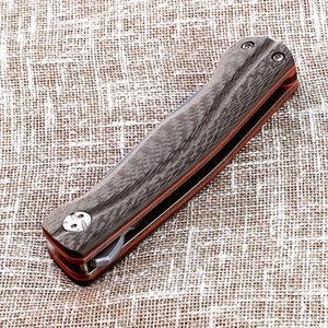

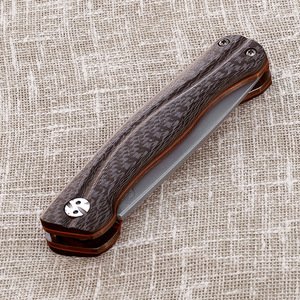

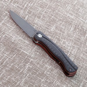

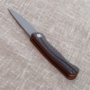

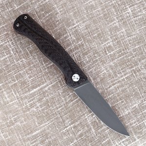

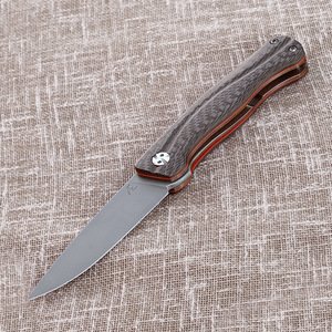

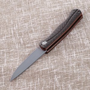

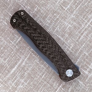

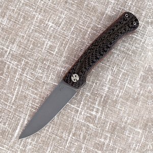

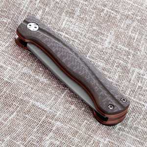

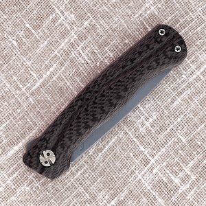

Доброго здоровья всем заглянувшим.
Карбоновая версия титанового У8. Чрезвычайное спасибо за помощь Михаилу Fender685
У8ф "Карбонат".

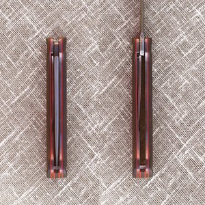

Рукоять: лайнеры, болтики - титан ВТ6, анодирование. Накладки, спейсер - карбон/G10. Осевой, подшипники, шайбы - сталь. Шарик - керамика
Клинок: CPM S60V, ТО С. Буров, 61-62 HRC, 220(95 по РК, 125 сложенный)*25*3,7. Дарк вош. Сведен 0,4
Вес: 126 грамм.

Как же быстро ты, Андрей, "наблатыкался" хорошие складни делать.. . Вот что такое голова светлая, да руки прямые.. . а главное вкус! Красивый нож, но маленький...

Приятно наблюдать за развитием моделий и мастерством! Нож классный, рукочтка не слишком толстая или это по фото так кажется?

Витя, работаю над этим, но пока либо в ущерб механике, либо формы не мои))

Есть чутка, но терпимо. Забоялся слишком тонкий карбон ставить, подклеил G10.

Ух какие! А рукоять то расцветкой аки у гадюки. Красота.

Однозначно хороший нож.... . исполнение понравилось и форма клинка. Рукоять выглядит солидно очень, но не понравилось зализанность тыльной стороны рукояти и выборка чересчур фигуристая (мнение субъективное, основанное на своих "тараканах"))

Поэтому красенькава добавил, чтоб в траве не перепутать))

Кудеяр, так на "тараканах" мир и держится, не сливаясь в однородную массу ))

Немного субъективизима.
Форма рукояти слегка замыленная. В районе подпальцевой и осевого просятся более четки углы плашек. В открытом состоянии выглядит конечно не очень. Субъективно).
Плавник прям вот так сразу и легко выталкивает клинок?
Насечка просится на плавник на мой взгляд.
Толщина рукояти какая? Чуть тоньше был бы элегантнее)
Но в целом точно нужно продолжать!) И рисовать)

Originally posted by AlexDelf:
слегка замыленная
Определению "замыленный" я предпочитаю "плавный". Не сторонник контрастных образов, хотя случаются, иногда ))
Да, сразу, легко и уверенно.
Измерить уже не смогу, рассчетная 17-18 мм. Тут Вы правы, погорячился с толщиной карбона, исправлю в следующем ))

Алексей, нисколько не умаляю Вашего суждения. Я всегда внимательно слушаю и почти всегда слышу замечания и мнения. И в ответе моем нет сарказма, может не слишком тонкая ирония ))) Но я на всё стараюсь смотреть с улыбкой ))
Мне не очень нравится современная складневая (да и не только складневая) тенденция. Нервная она какая то )) Мне ближе и понятнее незатейливый Бак Винтаж и работы Арно Бернара - "плавно". Ножи моё хобби и я не хотел бы "встраиваться". Понятно, что это юношеский (не по возрасту, а по опыту изготовления ножей) максимализм и, скорее всего, он пройдет И. На сегодняшний день меня заботит в первую очередь механика - не все понятно и не все гладко. Образ вторичен, пока.
Титановый пилот этого ножа предполагаю отправить друзьям в Москву (если Иркутские друзья не отожмут его). Если интересно, то можно его сначала в Ваши руки. Мне точно будет интересно Ваше впечатление в живую. Заодно рассеете свои сомнения по поводу плавника))
