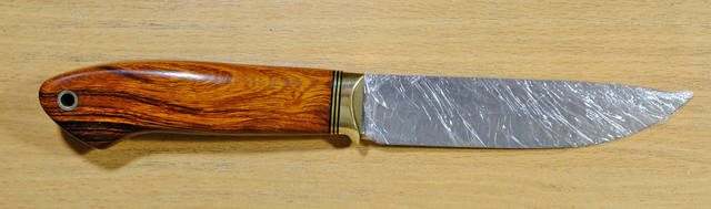

Тема старая, но вроде как нужная, в ней посыпались фото(Фото.ру сдох) и я решил их перезалить ну и малость обновить тему, всё же с 2011 много времени прошло. Дополнения выделены жирным шрифтом. Фото в основном старые, у меня этого ножа давным давно нет.

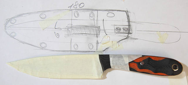

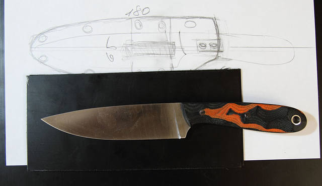

1.Прорисовываем эскиз. Просто тупо обводим и грубо намечаем элементы будущих ножен.
2.Размечаем и режем пластик. Размеры пластины берем из эскиза, примерно 1,5см на сторону. На кайдексе можно было припуск брать меньше, но АБС может и уменьшаться в размерах. Хорошо режется ножницами по металлу. После вырезки прикладываем нож и еще раз прикидываем, вроде не накосячили. В основном режу 100мм*200мм - так получается, да и стандартный лист 600*300 экономно расходуется, хотя это конечно не аксиома, зависит от длины ножа.
3. Чтобы потом не отскабливать и не оттирать бензином малярный скоч с клинка - обматываю его несколькими(2-3) слоями плёнки.
Обматываем нож малярным скочем. Я мотаю на три слоя, (в последнее время на 2,5 - с одной стороны 2, с другой 3 и не забываю заполнять узкими полосками скоча промежуточные слои) но это из за того, что моя система крепления(клипса) сильно прожимает пластик. Если предполагается тек-лок, то может хватить и 1-1,5 слоя. Так же приматываем всякие закладные элементы. Особо касается всяких рекурвов, чойлов и прочих мест в которые если чего-нибудь не вставить, то потом клинок в ножны не пройдет. Данный нож имеет простую форму и единственный закладной, это полоска пластика на рукоять, потом в это место будут установлены винты, так вот, они не должны касаться рукояти.
Закладной под петельку это просто полоска кайдекса 23*12мм.
