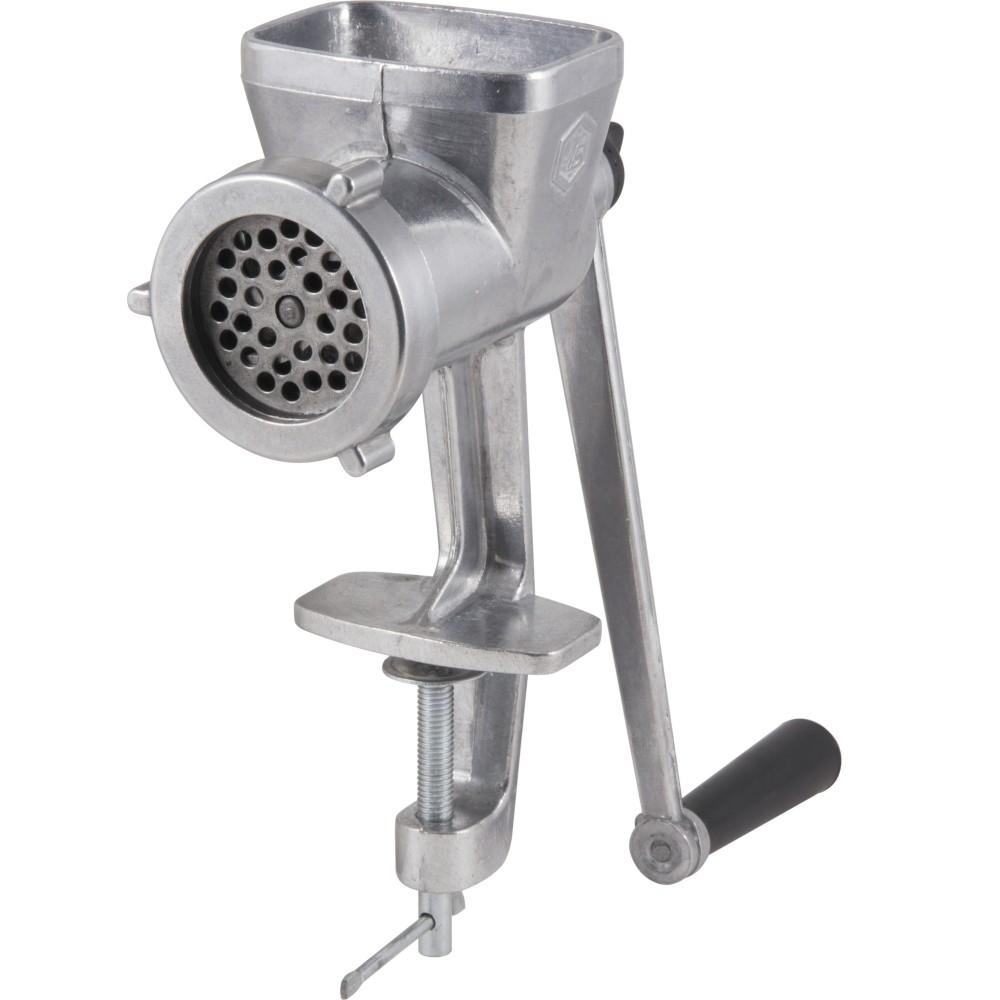

Кстати, Пострелушкин. Я все о своем.. . Вы механическую мясорубку когда-нибудь видели? Причем не советскую литую из чугуна типа "Касли", а современную китайскую дешевую из силумина?
cdn.akson.ru
Ничего не напоминает? Угадайте с 3 раз, какой узел у нее самый нагруженный, но одновременно никогда не ломается?
Советские из силумина кстати тоже были.
