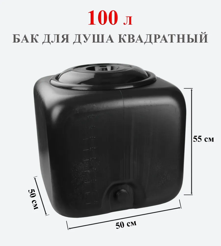

Почитал про цветение воды в баках.
Пишут, что в металлических бочках его не было, причина - в попадании в воду ультрафиолета через пластик. Выход - использовать только черные непрозрачные баки для воды.
Надо будет такие поискать. Или искать металлический.
Вот, например, предлагается такой:

Не занимайтесь ерундой, вам правильно написали. Баки можно понять, если вода для полива, для быта не годится. Ультрафиолет кстати смертелен для микробиологии, кроме того любой пластик его задерживает чуть более, чем полностью, не суть, будет попадать свет или нет - в баке будет бурная жизнедеятельность. Гидростанция обойдётся точно не дороже бака, на самом деле простая вообще копейки стоит. Поставите возле своего колодца, труба вниз с клапаном, провод 220, труба в нужное место с краном - всё.
Себе такую систему готовлю, только вода из летнего водопровода - яма с крышкой в земле, станция и фильтра... с возможностью подключать безнапорную емкость, сейчас есть такие в виде больших ваз, кувшинов и геометрических форм.
