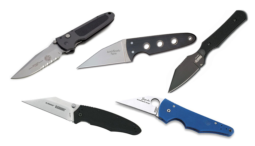

Дизайны Майкла Джанича
Но вот в 2006 году, работая на BLACKHAWK!, Майкл Джанич сконструировал JaniSong. В отличие от других его ножей, JaniSong был уже не столько ножевым дизайном, сколько механической конструкцией, на которую был оформлен патент, права по которому стали принадлежать BLACKHAWK!.

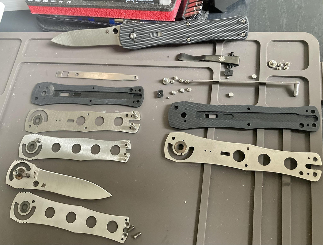

По конструкции нож довольно сложный. Один участник "Spyderco Forum" с ником Rinzler разобрал JaniSong и выложил фото "внутренностей":
photo by Rinzler, spyderco.com
Он пишет, что у него большой опыт разборки/сборки ножей, но разобрать JaniSong было плохой идеей, и советует этого не делать. Он насчитал 50 деталей в конструкции. Для сравнения, в пистолете Макарова деталей всего 32
