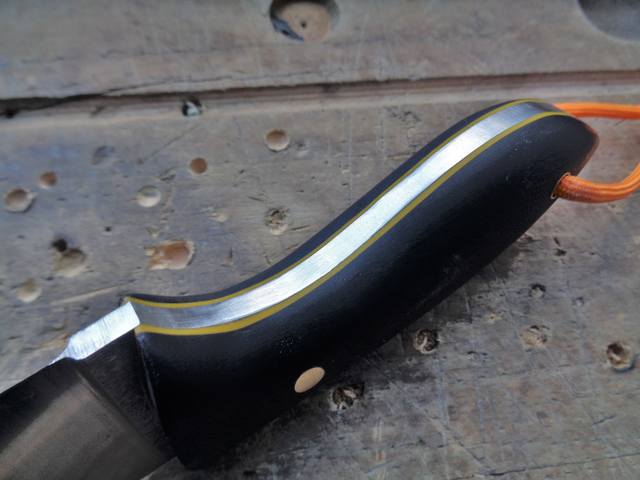

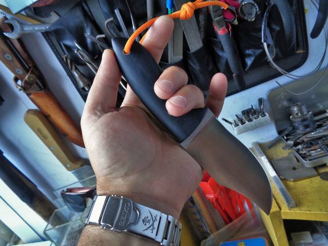

Внезапно случился интересный фуллтанг полностью придуманный (нарисованный) и сделанный Владимиром:
зимой обсуждали мы с ним небольшой мощный фикс бушкрафтить, дестроить и вообще не париться чтоб
ТТХ: 190мм общая длина, клин 90/38 /5мм, сталь - DIN 1.2379 (немецкий аналог Х12МФ) от камрада Safron56,
спуски от обуха прямые, сведен 0,3 и 1,5 у кончика, темлячная трубка и расклеп медь, имеется легкая рекурва, вес 250г:
рукоять G-10, заполирована идеально аж липнет ) такой эффект встречал только на СтритБите от спаев, а желтые проставки из миллиметрового G-10 же привносят веселуху и анархию ну на мой взгляд конечно:
в моей руке лежит идеально, как уж Вова угадал не скажу:
с его слов - "там кстати есть фишка рукояти - удобство обратным хватом и прямым, но лезвием на себя. Бушкрафт)"(с)
Ну я то не бушкрафтер, но всё будет безжалостно проверено!
оригинальное клеймо мастера, эдакий хендмейдный олдскул, впику повсеместному лазеру:
ну и в сравнении с ЛНВВиН:
ножен пока нет, мастер рекомендует кожу, но нам то нужен кайдекс ))
в ближайшее время погоняю на выезде, там и разберемся что к чему.
Владимиру - мой респект и уважуха, как расчитываться пока не придумал

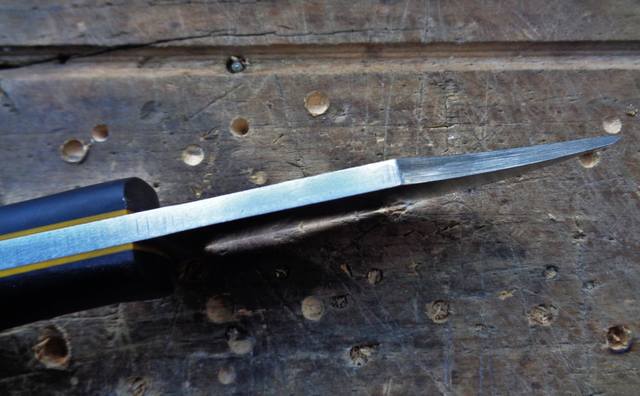

Нож прикольный и запоминающийся, да ещё и удобный! Одного не понял: зачем при общем сведении 0,3 мм - 1,5 мм на кончике? Куда столько?!
vemon
11-8-2021 08:25 vemon
Дык:
Greentroll
11-8-2021 12:18 Greentroll
Eagle77:
Ну тут замысел был - "в прочность с запасом", ведь обух 5 мм. Хотелось, чтобы мощь дошла до кончика, иначе какой смысл
Мне очень нравится это сочетание - сведение на брюхе потоньше, и что-то в районе 1 мм на кончике. И режет, и внушает.
Я думаю, попозже подробно расскажу, как эти ножи рождались и почему они такие, какие есть.
Саму идею я прекрасно понимаю и на таких ножах в принципе поддерживаю. Просто, на мой взгляд, сведения на кончике в 0,5 мм уже достаточно для необходимой прочности. А уж 1,0 мм - это с запасом. Поэтому 1,5 мм кажется уже избыточной толщиной.
Очень интересно, поддерживаю!
Это правда, с точки зрения разумной достаточности - толщина избыточная. Однако в данном проекте этот принцип применялся.. . избирательно, скажем так
