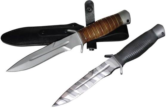

"Катран"
Начало производству боевых ножей на заводе "Мелиты-К" дал нож "Катран", сконструированный Игорем Скрылёвым.
Фото Мелита-К
Характеристики:
Общая длина, мм - 300
Длина клинка, мм - 180
Наибольшая ширина клинка, мм - 37
Толщина обуха, мм - 6
Длина рукояти, мм - 135
Ширина рукояти (в ср.части), мм - 36
Толщина рукояти (в ср.части), мм - 25
Нож этот был переработан из перспективного боевого ножа, разрабатывавшегося по заказу ВМФ для боевых пловцов, но так и не пошедшего в серию из-за проблем с финансированием, поэтому и имеет "морское" название. Той разработкой заинтересовались офицеры тульского ФСБ, и по их заказу нож был переделан под сухопутное использование. Сначала он изготавливался на Тульском оружейном заводе, но когда у завода закончился срок лицензии на производство холодного оружия, вместо её продления от изготовления ножей просто отказались. Так нож попал на Мелиту, но уже опять в ином виде, упрощенном и измененном с учетом опыта использования первого "Катрана".
Нож имеет 3 модификации, отличающиеся заточкой со стороны обуха. Выпускается "Катран", как и большинство боевых ножей Мелиты-К, с рукояткой из кратона или наборной кожи (иногда с латунными вставками), а клинок может иметь покрытия чёрный хром, антиблик или камуфляж.

Можно считать эту тему рекламной ; можно не рекламной. Но, темы Мелиты на Ганзе нет, а ножи они делают весьма интересные.
Вот мои Смерши :
click for enlarge 1902 X 1280 133.7 Kb
Один 4 мм. и два 6 мм. Считаю их очень удобными и практичными ножами и по конструкции, и по материалам. Сталь очень вязкая и прочная на удар. Режет удовлетворительно. Из недостатков - был некоторый люфт рукояти по вертикали у нижних. Не критичный. Излечивался эпоксидкой.
