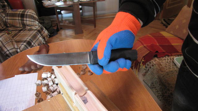

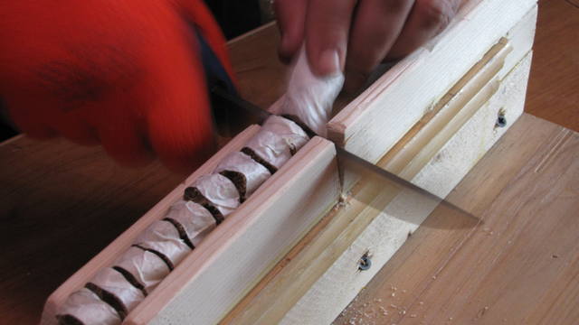

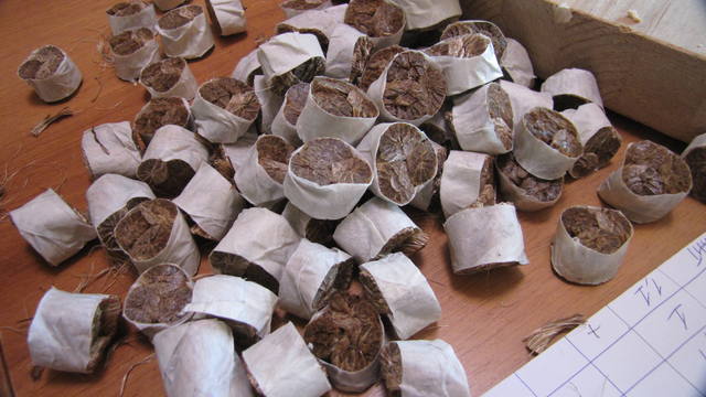

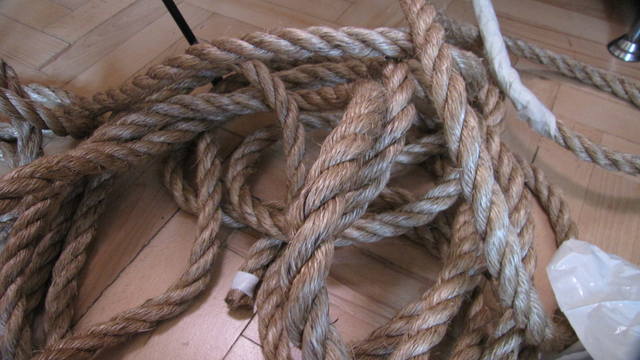

Резали манильский канат, 20мм, в качестве эталона выбрали ВМ rant, нож всем известный , распространенный и популярный.
Усилие перед началом резов и после каждых 20 резов замеряли на весах на тестовом шнуре 10мм, таком же, какой был на прошлом зимнем чемпионате.

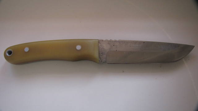

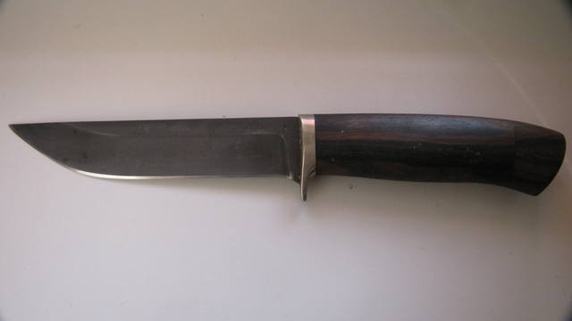

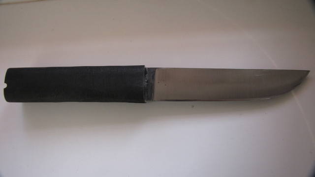

1. Рант, 440С, обух 3,5 сведен 0,7
2. Ворсма, К390, обух 2,4 сведен 0,5
3.Ножевое оборудование S90V, обух 4, сведен 0,4
4.Dr.Winter Rex121 обух 5, сведен 0,5
5.Jendi Р6М5 обух 2, сведен 0,5
6.Jendi 11Р3АМ3Ф2 обух2,1 сведен 0,6

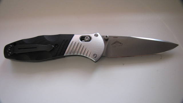

7. А.Бирюков(экспериментальный клинок) S290 обух 4,3 сведен 0,7
8.Барраж М390 обух 3, сведен 0,4
9.Ножевое оборудование S290 обух 3,9 сведен 0,5
10. S110V (американская термичка) обух 3,4 сведен 0,3
11.Ножевое оборудование М390 обух 3,2 сведен 0,3-0,4
12.Анатолич26 БК-1 обух 3,3 сведен 0,2

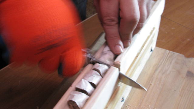

По заточке. Все ножи были заточены на 32 гр, +- 1-2 гр, но финиш был на всех ножах разный.
На ножах из к390,Рант, Рекс121 и С90В финиш был алмазом 20/14 микрон
На ножах из Р6М5, другого быстрореза, барража и клинка А.Бирюкова финиш был алмазом 1 микрон.
На ножах из Бк-1, м390, 110в и с290 финиш был на ультра/ультра файн алмазе от ДМТ ( не помню, сколь там микрон)
И фоты рабочих моментов:
Видео:
Я не стал делать полное видео, все равно его никто не будет смотреть до конца, на видео измерение начального усилия на весах каждого ножа и первые резы каждым ножом, чтобы было общее представление как и что режет.

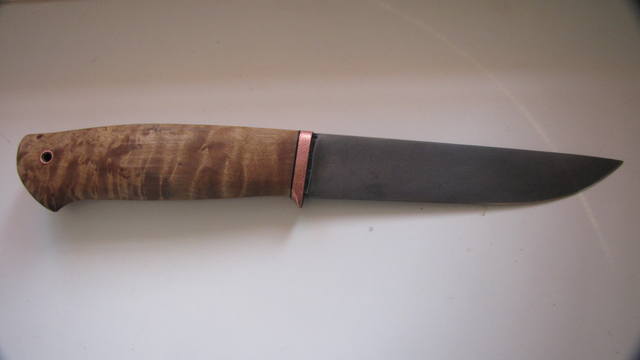

И ножи, которые вышли в финал:

Да нет, 1 место занял нож А.Б. и геометрия там не самая тонкая
