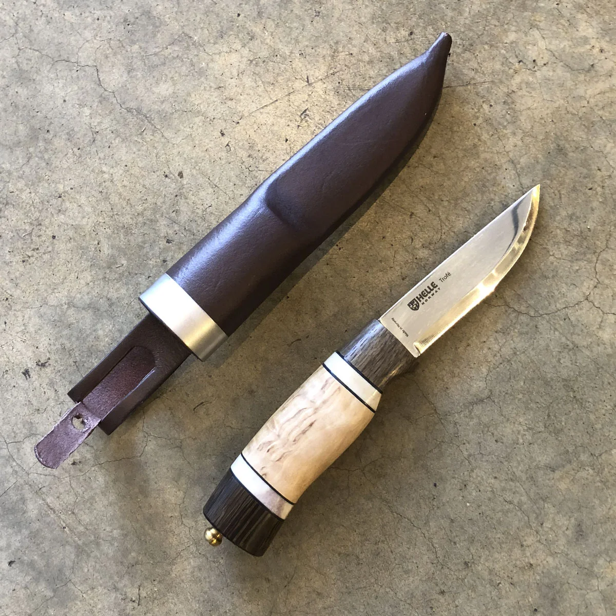

Как вариант, сделать по типу кожаных, у которых длинный вертикальный хлястик цепляется за бобышку на навершии.
https://www.canadianoutdoorequ... Trofe-Knife.jpg
https://images.squarespace-cdn... iv_0fDoOvxcdMmM
Упругости кайдекса должно хватить на такую "защелку" и без бобышки на торце рукояти. Защелку сделать с наружной стороны, для удобства
