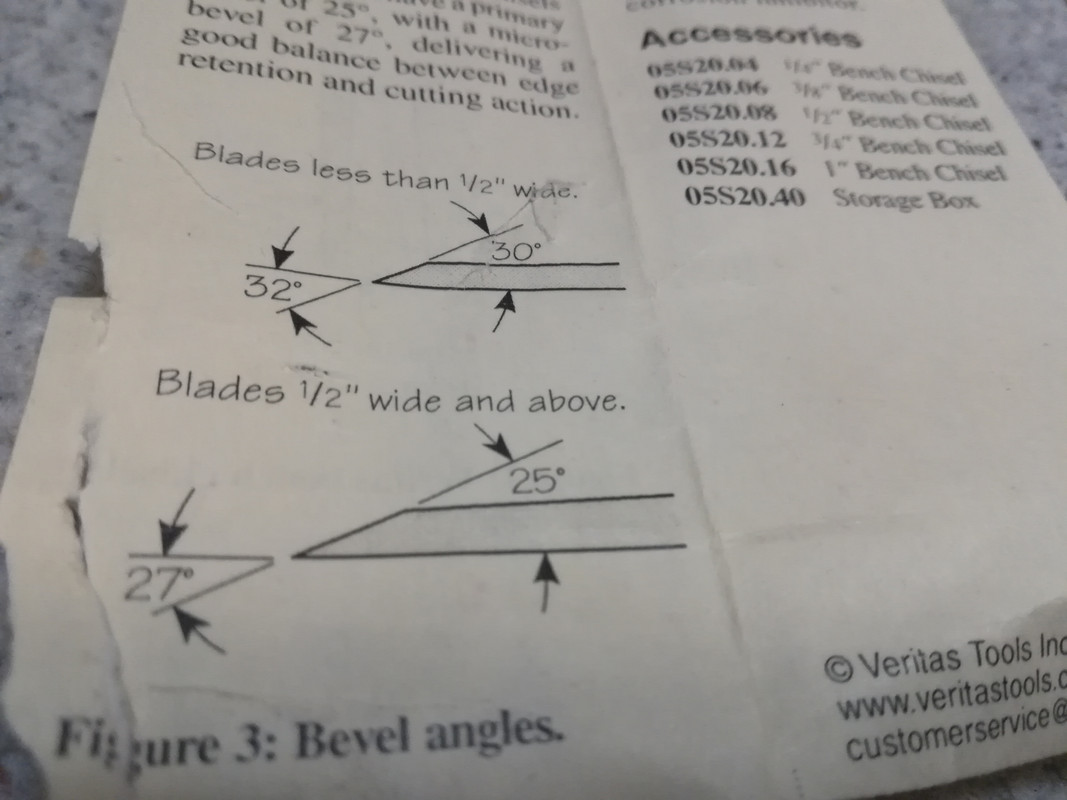

Originally posted by oldTor:
Я понимаю. Для собственно стамесок и железок рубанков, это справедливо в полной же мере. Правда, кроме производителей такого уровня как Ли-Нильсен и, возможно, Веритас, мало кто указывает угол помимо обдирочного. А кто указывает - пишет, что "grinding angle" те же (для стамесок это в общем-то стандарт) 25 град., а "honing angle" - скажем 30.
Ярослав, добавлю и поправлю тебя.
Конечно не все указывают угол рекомендуемый для заточки.
У стамесок Томаса первая фаска 30 на дюймовке, вторая фаска плюс 2-5 градусов, по остальным не помню точно. У Veritas тоже есть рекомендации, но не все читают инструкцию, или хотя бы смотрят картинки в аннотации, а они есть.
У железок Stanley первая фаска 25, вторая 30, но многие считают если первая фаска 25, то и затачивать нужно на этот угол. Правда потом удивляются что железка - дерьмо, не держит заточку, а посмотреть на упаковку - не досуг.
