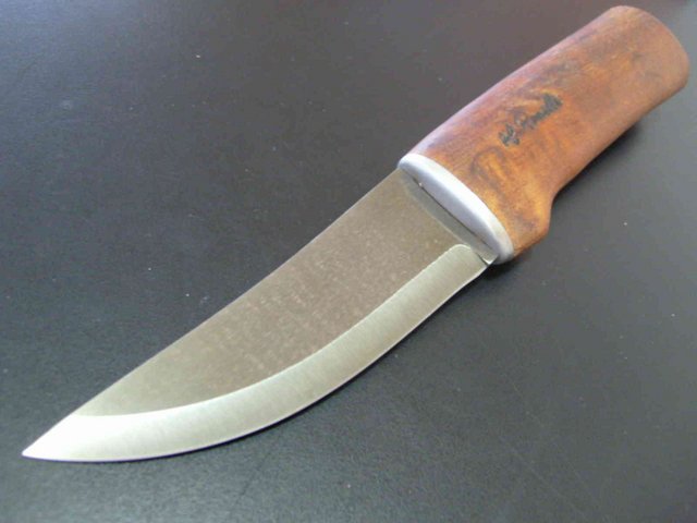

Originally posted by inok1:
Просветился про Розелли.
Красивый нож.
Но на фото на спусках зеркало, что отражается, то и видно.
Зеркало?

Originally posted by yemz:
Зеркало?
Гиде ? )) Надо так, что бы что то отражалось, тогда будет видно , что зеркало.
Зеркало?
Эх, какой красавчик - на вогнутых спусках поперечный сатин что-ли? производство в Китай перенесли?
Я бы голомени полирнул на стекле в касуми, благо в обухе широкий.
Сканди спуски на апексе сделал бы прямыми.
И, как Вадим прописал, полирнул на дереве с пастой.

yemz:
Зеркало?
На тех фото, что мне выдал гугл, было зеркало.
Здесь что-то, действительно, похожее на сатин.
Цвет благородный.
Но глубины нет.
inok1
10-1-2023 20:26 inok1
Вы бы этим подняли линию спусков, немножко ослабив клинок в целом.
Резать бы стал чуть лучше, но м. б. потерялось бы ощущение мощи.
А на голоменях тёмная полировка была бы, наверное, хороша.
Батёк
10-1-2023 21:02 Батёк
Для сканди это только на пользу - станет чуть более универсальным.
Зеркало и блеск это две большие разницы. Если блестит, но не отражает предметы, это не зеркало. Зеркало должно отражать.
Только вот толку от блестящих и зеркальных подводов на ноже , по моему мнению,никакого кроме красоты. Такие подводы скорее всего будут мешать резу - способствуют залипанию на них разрезаемого материала. Особенно сырой картошки, огурца, яблока.
Так это был вопрос, а не утверждение.
Цвет благородный.
Но глубины нет.
Не тем поисковиком пользуетесь.
Многие переделывают ножи Хеймо, или делают реплики из нержавейки, вот и блестят они. У него и кухонные ножи не блестят.
Вот, сами посмотрите.

Поправьте РК по спускам на деревянном притире с пастой ГОИ и забудьте про рисунок - не в рисунке счастье
ответ конечно в вашем стиле, жаль информации в нем нет
я интересовался рисунком отделки поверхности стали на данном ноже, а чем правят рк железки UHC-NANO я и так знаю, занимался этим не менее 30 раз
Залейте фото сюда, чтобы можно было увеличить фото и рассмотреть рисунок.
Сторонний ресурс не увеличивает фото.
tvy61
11-1-2023 11:54 tvy61
в сети вроде навалом фоток, но далеко не все передают, то что меня интересовало, ну вот на вскидку
подозреваю, что это может быть от плоскошлифа, но не уверен. Причем подобный рисунок видел только у железки UHC, например на модели R100, где сталь W75, ничего подобного не просматривается

11-1-2023 12:12 Батёк
Опять этот postimages.
На спусках вижу поперечный сатин.
На голоменях какие-то козявки - неужели дамаскадж Коржова?
Но могли просто окалину зачистить проволочной щёткой.
1:28 что-то видно - похоже на плоскошлиф -
да про них и речь Но это точно не щетка и не продольный сатин
Батёк
11-1-2023 12:27 Батёк
Точно плоскошлиф - заполировать на стекле со свободным абразивом в касуми, пока не заржавел.

inok1
11-1-2023 13:32 inok1
На видео тремя постами выше видно, что вид поверхности меняется в зависимости угла рассматривания и угла падения света.
На 1:25 поверхность зеркальная: достаточно чётко отражает окружающие предметы.
На голоменях какие-то...
...следы машинной обработки.
Вряд ли чем-то, собственно, шлифовальным.
Может, пескоструй какой-то особый, может и щёткой какой-то специальной.

inok1:
Если у Вас дома на стене висит зеркало такого же качества как и отделка на ноже в том видео, тогда для Вас это действительно зеркало.
На данном экземпляре на спусках убран заводской поперечный сатин - теперь там полировка в зеркало.
3:35 блогер говорит, что точил по спускам
Иии ... , а спуски тут при чём?
Если помните, то вопрос был не про спуски, или запамятовали?
Ну переточил спуски в конвекс, там понятно что отражается. Всё остальное не трогал, зеркало то там где?
