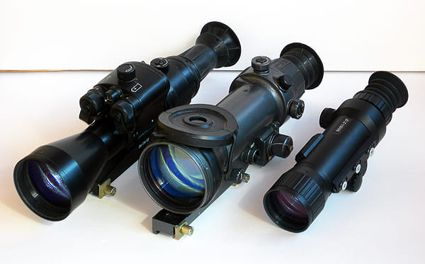

Держал в руках этот прицел - ни на что мною раньше виденное не похож, честное слово. Покупать не стал, решил почитать отзывы про него в сети. Собственно только ваш форум и несколько таблиц продавцов с характеристиками, переписанными, похоже, с брошюры Катода.
Ещё нашёл статью - opticstrade.com (собственно сама статья ни о чём - те же характеристики, только написаные текстом). Зато картинки точно отражают размеры прицела. Особенно вот эта понравилась - обратите внимание, все прицелы третьего поколения:

На Вашем фото мне понравился средний прибор. Отчётливо видно, что у него большая входная линза но параметры его пока не читал. Пока присматриваюсь и прицениваюсь. Основной вопрос, который меня мучает: Как установить на гладкоствольный ИЖ-27 вертикалка 12-го калибра? Что для этого нужно?
