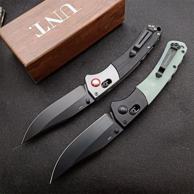

Появились и версии с клинками с покрытием. Иван, по ним нет информации?

Обещают D2, врут как обычно?
https://a.aliexpress.com/_9hRAC6

Подскажите, подходят ли накладки из G10 от китайцев на оригинальный Crooked River? Пробовал ли кто-нибудь их менять местами и возможно ли где-то их, накладки, приобрести отдельно?
