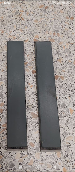

Parktronik 11-01-2026 17:32
Изначально написано yemz:
Отвечу сначала по поводу цены, она адекватная если это действительно яшма, по Вашему фото судить сложно.
Теперь про толщину.
У меня яшма - 205Х77Х12, байкалит - 230Х8Х9, вашита - 198Х82Х10, на всех этих камнях работаю с двух сторон.
Спасибо! То есть, яшму толщиной 1см не обязательно наклеивать на твердую поверхность? Можно без опаски разлома камня работать с обеих сторон?
yemz 11-01-2026 17:28
Originally posted by Parktronik:
Вот такие бруски технической яшмы мне предложил приобрести один мой контакт. 198*59*10. По цене 3тыр за каждый.
Учитывая, что толщина смешная, такие бруски с двух сторон же использовать не будешь? Насколько я понимаю, в настоящее время бруски технической яшмы вполне можно приобрести за ~ 3,5тыр за брусок 200*60*20?
Прошу совета.
Ну как совета? Цена меня не устроила, назовем все правильно.
Кто-то скажет по теме цены?
P.S.может неправильно выбрал тему? Извините. Ничего более подходящего не нашел.
Теперь про толщину.
У меня яшма - 205Х77Х12, байкалит - 230Х87Х9, вашита - 198Х82Х10, на всех этих камнях работаю с двух сторон.

mobidik12 30-01-2025 08:53
Похоже проба финиша на темно зеленой Яшме удалась.Кованный быстрорез р18,вода, совсем немного повозюкать цусима нагура.Совсем немного, раньше накладывал как сливочное масло в гостях. И думал слурики то эти совсем не работают. Туалетную бумагу режет на полувесу,так нам пойдет.
click for enlarge 960 X 1280 141.6 Kb
click for enlarge 960 X 1280 128.3 Kb

Субъективно. По твёрдости примерно так. Как узнал? Углы, края камней когда брусками сглаживал , тактильно.

Розовая берет металл ( легир. нержа, углерода) с водой,глицерином, со слуриклм, со своей суспензией ( алмаз пластина), на сухую. Из недостатков присутствуют включения паразитные. Порошок элмакс не берет.

Доброго. Заказал несколько образцов Яшмы из Оренбургской области. Две пятнистый, красная ,розовая , темно зеленая. Протестировал как смог. На мой взгляд, розовая отлично для подводки, правки кухонных ножей ( легированная нержавейка, углеродка) . Темно зеленая для правки бритвы. По твёрдости розовая самая мягкая, темно зеленая средняя. Пятнистая как стекло.

Техническая. Намочите водой и будет понятно стоит оно того,чтобы выравнивать.

Да, это техническая зеленая яшма ФОРМАЛЬНО. Но это так сказать корка с булыжника. Она желтая. Т.е. вот правая часть зеленая если ее отрезать от желтой будет технической яшмой.
А в нижнем блине по середине при увеличении были видны прям поры
Вот тут про корку от яшмы с картинками есть

Вишер 25-11-2021 17:37
Пытаюсь узнать, годные эти 2 стейка, или чисто декоративные? Та это яшма или не та? Продавец декларирует , как техническую, без трещин. МБ определить это получится только притирки , когда проявится рисунок?

Вишер 23-11-2021 15:55
Нашел 2 кусочка яшмы.

Когда первый раз пытался добиться чистого реза волоса навесу, скупал всю яшму, что мог найти! Правда основная часть была скромных размеров и я уже успел её раздать. Сегодня нашёл всего три брусочка не от Сергея.
Первый - самый большой по площади. Удобен только как притир, поскольку сам работает как напильник и катастрофически быстро выглаживается, даже по мягким сталям. Лежит без дела пару лет.
click for enlarge 720 X 1280 65.6 Kb
click for enlarge 720 X 1280 57.7 Kb
Два бруска одной породы. Именно на них я первый раз прошёл тест ННТ.
click for enlarge 1920 X 1080 207.6 Kb
click for enlarge 1920 X 1080 152.4 Kb
click for enlarge 1920 X 1080 247.2 Kb
click for enlarge 1920 X 1080 147.3 Kb
Яшма Сергея - очень однородная, быстрая, выглаживается медленно.

На 1-м фото 2 сорта яшмы от Сергея :
Одна ближе к чёрному по цвету ,другая зелёная .
На 2-м фото на бланке с чёрным арком светло-зелёная яшма.
Разницу между светло-зелёной и просто зелёной я не-заметил.
Отличные камни !
А вот тёмно-зелёная мне показалась медленной.
В общем всё верно написано- пятнистая яшма для меня оказалась трудной в освоении (я ей тоже пробовал точить) ,а однородно зелёная понравилась больше.

Cделал фотки своих яшм от Мони. У меня их три, в целом как от одного куска, работают идентично, однако у каждой есть свои характерности, которые менее заметны на других.
А так как именно они представляют определённый интерес, я заострил внимание на них - специально сфотал разные стороны, торцы, вкрапления и прожилки.
Все фото кликабельны, доступна развёртка в 100%, последние два фото - макро ~540х:
Отличные камни !

Сергей, спасибо - яшма, приобретённая у Вас, просто отличная. И сам камень, и его обработка - всё на высшем уровне.

Originally posted by oldTor:
Работал попеременно на обеих яшмах, разница еле уловима ...
На яшме что на фото с левой стороны есть включения,значит,они существенного влияния на работу не оказывают?Подойдет ли такая яшма для бритв?
А то я пока не перепилил всю,такую на потом откладываю.

Получил на днях яшму от Максима (Моня) и вчера немного её притёр на КК, до F600 правда только, и слегка посравнивал на трамонтине про-мастер с гусевской, которую мне одолжили на попробовать.
Вообще такое ощущение, что камни практически идентичны по расцветке, даже намёк на некоторую "полосатость" если присмотреться, очень похож. Кстати, заметно это только если камни намазать маслом - под водой почему-то это видно хуже, по крайней мере моя мыльница поймать это не хочет. Вот со вспышкой и без, оба камня под маслом - Монина справа, которая потолще, покороче и ровная:
Работал попеременно на обеих яшмах, разница еле уловима и по-моему состоит лишь в неидентичной подготовке поверхностей камней. Количество масла было одинаковое, скорость и степень его потемнения тоже, единственно, показалось, что по яшме от Мони скольжение чуть более мягкое тактильно. Фаска здорово зеркалит, но удалось поймать ракурс, при котором видны рисочки - правда я не уверен, что там не закралось рисочек от камня которым последний раз нож правил (кстати, не помню каким, так что на пробы всё это ни разу не тянет - так, первое знакомство). Увеличение около 70х:
Максим, большое спасибо за камень, мне он очень понравился! Постараюсь поскорее сделать нормальный обзор.

Судя по фотографиям и по образцам на моих руках яшмы Гусева, Максима monia и Сергея_К имеют один и тот же источник происхождения: казах-чикан. Если не так - поправьте.
И у Всех троих яшмы чуть прыгают в твердости и доводочных способностях, в зависимости от конкретного камня, какой попадется. Т.е. могу точно сказать, что тут нет фаворитов. Отличия в целом на уровне предварительной селекции яшм, обработки камня и наличия удачи.
Вот получил недавно маленькую яшму Сергея_К, дико твердую, зацарапала все остальные яшмы, при этом абразивность на высоте. Удивился, что при правке на зерне SiC в 50 мкм не образуются минирытвинки, а получается ровная матовая поверхность, как от 14 мкм SiC.
