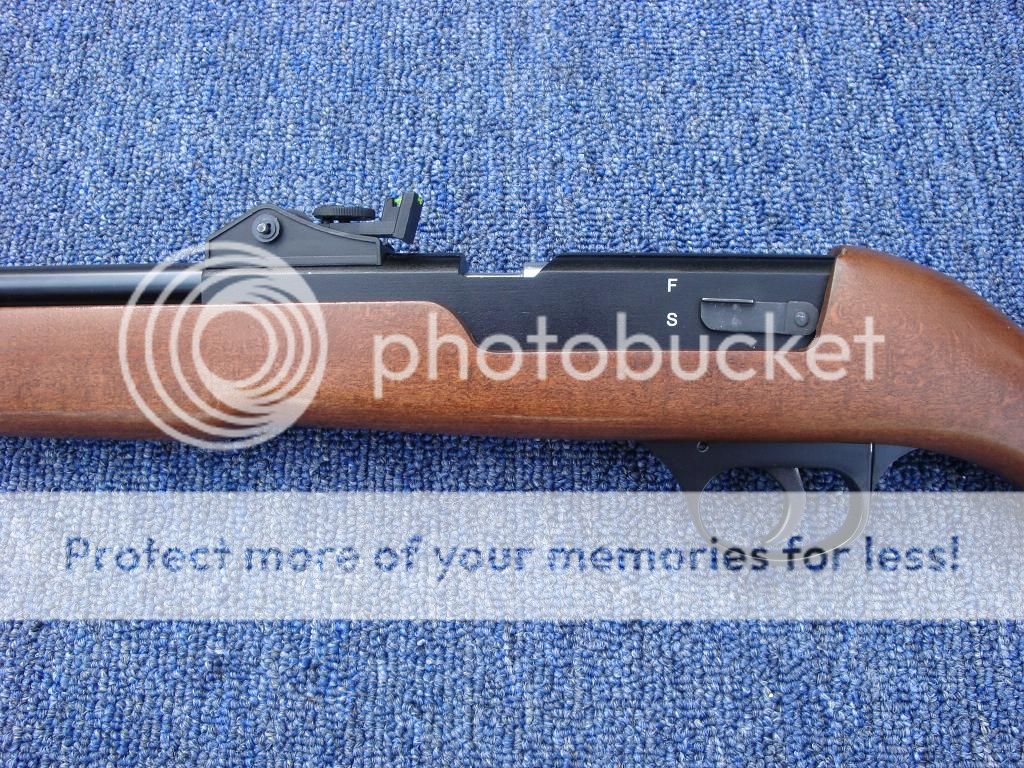

Вот приобрел сей девайс. Привлекла цена. Ругайте.... http://www.funsupply.com/airguns/qb78.html
click for enlarge 450 X 118 8,5 Kb picture
click for enlarge 893 X 1280 312.2 Kb picture click for enlarge 893 X 1280 315.3 Kb picture

Бля, как ты проеб@л! В конфе есть человека два, которые эту цацу имеют. В моей не вызывает больших вопросов только ударная часть и усм. Пришлось перестволить, сделать новую ствольную коробку. Куча теперь нормальная, а мощность хераватая. Шток клапана имеет гразиозный изгиб и наклеп после пары сотен вытсрелов.
Кью Би 78 - конструктор, аналог МП512 в СО2 мире.

falko 06-02-2007 02:46
Отстрел на кучу показал наличие кучи ;-)
9.5 м, с упора, прицельные приспособления - родные. Зрение - плохое ;-)
Матчевыми пулями kovohute, которые на фото. Получилось 10мм по краям, думаю, техническая кучность намного выше.
Винтовка в коробочном состоянии(даже ствол не чистил), было сделано 10 выстрелов + 5 пристрелочных.
Винтовка куплена 3 дня назад, качество радует, только вот винтик на хомуте по прежнему пластилиновый ;-)
click for enlarge 640 X 480  44.6 Kb picture
Don Plinker 08-02-2007 23:43
просто смени хомут...
falko 09-02-2007 02:21
Думал сменить, но поменял винтик и всё нормально затянулось. По-хорошему, надо бы.

MoGreG 09-09-2007 20:01
Потроха клапана и ствольная коробка, как видим все более чем прилично
click for enlarge 1920 X 1440 692.2 Kb picture
click for enlarge 1920 X 1440 638.8 Kb picture
click for enlarge 1920 X 1440 704.1 Kb picture
Четко рассмотреть не могу - комп такой , как ты клапан оттуда вытянул? Обьясни словами , ок?
Я вчера снова пытался , да все мне кажется , что могу что-нить сломать. Разобрать-собрать винтовку- это раз плюнуть , а вот как затвор вытянуть и клапан - так что-то не выходит.
Или мож какая схемка есть. В инете что-то найти не могу.

MoGreG 10-09-2007 23:38
Завтра создам топик "разборка QB-78 в картинках", там все и будет. Сейчас температура у меня, шевелить пальцами, по клаве стучать и то больно, сучья простуда!
falko 11-09-2007 12:05
На первых страницах этого топика написано, как вынуть клапан.
Но можно и выбить в сторону дульного среза.

фотки КИТА
click for enlarge 640 X 480 137.7 Kb picture
click for enlarge 640 X 480 139.1 Kb picture
click for enlarge 640 X 480 138.8 Kb picture
click for enlarge 640 X 480 136.5 Kb picture
click for enlarge 640 X 480 140.7 Kb picture
click for enlarge 480 X 640  91.7 Kb picture

почему послойка для меня так проще и безопасней, с ексценентрике триком мороки больше чем с прослойкой
в ексцентрике нет места для разгула фантазии про то как делать клапан, и толщина стенок смущает если делать одной деталькой.
напимер я делаю клапан с нуля потипу кариерского.

А фото установленного кита, хотя бы вчерне когда ожидать? А то никак идею с подъемом ствола представить не могу
wwwqqqUA 16-11-2007 12:13

Достаточно изящно получилось. А в дерево хорошо становится или придется новое ложе делать? Плохо, что тяжелая конструкция, всетаки прелесть кубика в его легкости. Думаю, избыточная масса- дело поправимое. Успехов

мой кит в дерево становится но плохо нада мутить новое ложе атак все ок. кит работает поначалу било дж16 а сйчас за 20-23дж но травит перепуск забыл кольцо поставить уплотнительное при сборке.
переделал досилатель сделал простой, трубчастый херня полная.....

Обещанные фото:
click for enlarge 1920 X 1440 366,2 Kb picture
click for enlarge 1920 X 1440 289,3 Kb picture
click for enlarge 1920 X 1440 287,8 Kb picture
click for enlarge 1920 X 1440 354,0 Kb picture
click for enlarge 1920 X 1440 343,4 Kb picture
click for enlarge 1920 X 1440 274,4 Kb picture
click for enlarge 1920 X 1440 312,5 Kb picture

Симпотненько. Дима! а можешь сказать, форма дерева у делюкса такая же?
AAK.177 07-06-2009 23:02
Цевья такая же, приклада - другая, со щекой. А в принципе, очень похоже. Главное в делюксе на дерево, а толстый (15 мм) ствол с нормальным прицелом (со световодами и винтовой регулировкой).
А чё это я распинаюсь?! В заставке топика как раз фотка делюкса и висит!

quin_starkiller 16-08-2010 20:13
Из пластмассы? И неужели трудно было сделать её с питолетной рукояткой.
b4now 16-08-2010 20:18
Тем не менее - нынешняя "пропажа" кубиков на нашем рынке вполне мб связана с появлением новой модели. We'll see.
quin_starkiller 16-08-2010 20:23
ох лол, я ошипсо, металл. Ещё, есть несколько производителей кубиков, так что их отсутсвие на рынке говорит о совсем другом.
b4now 16-08-2010 20:31
Вот и я подумал - откуда на кетайских "номерных" заводах возьмется пластик в ТАКИХ количествах? )
Да и потенциальная нацеленность китайцев на мурлюканский рынок, на котором ВСЁ пластиковое...
Кишки, кишки давай!

Originally posted by YuraS:
По-моему, это фотки с "желтого" американского форума.
Вай, откюда знаешь, слюшай, да?
Я даже скажу что выложил их некто BrushyBill.
www.network54.com

Внешне, по дизйну, мне Кубик наравится больше, чем эта "хисикоса"
b4now 17-08-2010 21:48
Купишь "хисикосу", сделаешь ложе как было у кубика и будешь пытаться их различить.

Remington3006 23-01-2012 12:42
Вот нашел,что америкосы с кубиками делают
click for enlarge 800 X 600 117,9 Kb picture
320 x 240
320 x 240
click for enlarge 675 X 240  52,4 Kb picture
click for enlarge 450 X 338  35,7 Kb picture
