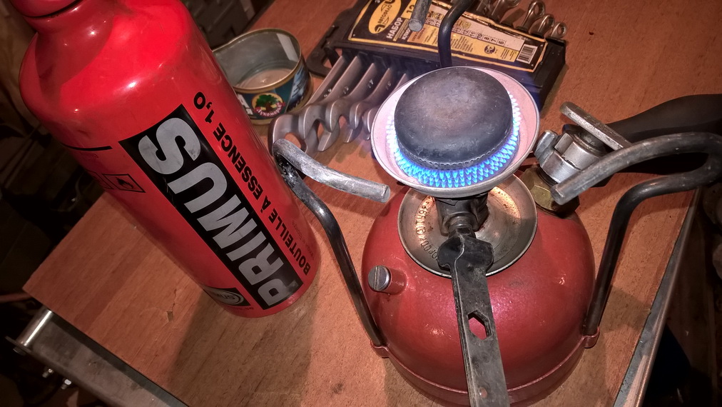

Немного об эксплуатации примусов:
Примусы семейства Шмель работают на бензине. Лучше всего горит так называемый "бензин калоша". Это нефтяной растворитель, продается в хозяйственных магазинах, по-научному называется "НефРас с2 80/120".
Он дороже автобензина, но практически не воняет и почти не дает копоти.
Если используется автомобильный бензин, то надо брать НИЗКОоктановые бензины, типа А-76, А-80. У таких бензинов выше теплота сгорания чем у А-92-98. Также в них не используют присадки повышающие октановое число. Эти присадки очень хорошо забивают нагаром примуса.
Разогревать примус следует спиртом или сухим спиртом (сухое горючее). Они не дают копоти на горелке и примус не будет грязным и вонючим.

В моём случае предполагается такое использование.Выезды на неделю,бензин 95 беру для лодочного мотора и стараюсь покупать на хороших заправках.Использование три-четыре раза в день для 2 максимум 3 человек.В принципе,могу продублировать газовой горелкой с небольшим баллоном газа на всякий случай.
quote:Originally posted by slava_zz:
умирает он не очень быстро- примерно за неделю трехразовой готовки
- потом можно применить очиститель карбюраторов
В последующем разбирать всё равно придётся или в моей ситуации подобной профилактической чистки будет достаточно?
если хотите всерьез юзать- расход десятками литров- то надо шарик менять на конус и переходить на Галошу-Б-70
Если поменять шарик на конус,то разбирать горелку для чистки не потребуется? В принципе,такое интенсивное использование примуса мне вряд-ли когда потребуется.У меня основной интерес убрать из списка снаряжения газовые баллоны.Бензин то я и так с запасом беру.

У меня есть Шмель-1 (76 года) там как раз реечное запирание,один раз я его разбирал изучал как там механизм устроен.Шмель мне в наследство от деда достался,по тому как рабочий расходный предмет его в походы брать мне не хочется,лежит как память.Дастан новый я по случаю приобрёл попробовать газ бензином заменить.
А после того как почитал ваши сообщения на форуме и пробежался по ссылкам то начал приходить к выводу,что шмель мне в качестве рабочей лошадки не очень то и подходит.Во первых обязательно забуду после выключения иглу в другое положение убрать что бы её не закусило,во вторых рано или поздно кто нибудь зубья у рейки сломает посильнее крутанув.Я собственно почему у дастана и побоялся в крайних положениях силу применять,памятуя о реечном Шмеле.Вот я и думаю,что мне проще дастан лишний раз разобрать и почистить после похода,чем однажды для шмеля сорванную рейку искать или закушенную и обломанную в дюзе иглу менять.

Шарик и игла извлечены, ось вентиля извлечена, отверстие наскоро заглушено винтиком со шляпкой впотай...
Бензин - 92й, залил около полулитра, мож чуть меньше; разогревал горелку сухим спиртом.
Пожег девайс около получаса, посмотрел, как горит, вскипятил воды.
Примус горит. Но горит ТИХО. Как газовая горелка. А мне казалось, что шмель, должен заметно гудеть.... Этот момент непонятен.
Насос использовал при розжиге, а вот при устойчивом горении впоследствии он почему-то не оказывал влияния на горение - хоть качай, хоть не качай...
Этот момент тоже непонятен.
Пламя через рассеиватель идет синее, но сверху болтаются языки желтого пламени, свидетельствующие о неполном сгорании, слегка коптят. Кружка с одной стороны слегка подкоптилась.
На улице при нулевой температуре и очень легком ветерке полная поллитровая кружка, без крышки, вскипела за 14 минут. Это к вопросу об отдаваемой примусом мощности. Вроде как она занижена? Этот момент также непонятен, поскольку отсутствие иглы, шарика и регулировки кагбэ же означает максимальную мощность - "открытый дроссель", так сказать...Так?

quote:Originally posted by Primusolog:
Что касается коптящего пламени, то это говорит либо о испорченной форсунке (повреждено отверстие), либо она чем то забита
Примус был полностью перебран и очищен (да и был, в общем-то, не шибко юзаный), так что загрязнений точно нет. Тем более, что в форсунке еще недавно свободно ходила штатная игла.
Я правда, когда его пидарасил, на мелкой шкурочке слегка шлифанул верхнюю плоскость жиклера - может быть, сверлышком миллиметровым пальчиками снять фасочку?
Кстати, попутный вопрос - а что это за фигня (отметил красным) - у меня на примусе её нет...
Ну и последнее: как вы гасите примус, если нет запорного конуса? Выкручиваете насос, чтобы сбросить давление, и рискуя получить при этом ожоги, или засыпаете его песком? )))
Несколько раз гасил и тут же зажигал - никаких проблем.
сперва попробовал задувать резким плевком - не хочет. Потом, собственно, снимал верхнюю чашку - рассекатель. И пламя тут же срывалось и гасло. Можно снять его ножом, щепкой - чем угодно. Можно приклепать к рассекателю небольшой "шпенек" - ручку, можно привязать в примусу проволочную хрень, а-ля макаровская протирка...
В общем-то, даже полностью снимать не надо - приподнял с одной стороны наполовину - и пламя сорвалось.
После тушения медленно стравил давление, на полоборота открутив насос. Процесс не вызвал затруднений. Совершенно.

Проблема оранжевых языков коптящего пламени решилась заменой жиклера. В примусе стоял жиклер с головкой под торцевой ключ на 10 - я его счел штатным и не трогал. Однако в ЗИПе лежал совсем другой жиклер - с головкой для выкручивания под штатную рукоятку Шмеля - под прямоугольную прорезь. С этим жиклером все стало в порядке. Теперь горение стабильно голубое, горят все четыре ряда отверстий в расекателе.
А вот этого делать категорически нельзя! Убьете форсунку вообще. Посмотрите с внутренней стороны - нет ли там грязи. Если есть ЗиП, то лучше заменить форсунку. Если нет, то возьмите штатную иглу и прочистите ею отверстие. Больше никаких манипуляций с отверстием делать НЕЛЬЗЯ!
Собственно, в форсунке и была проблема! Спасибо за наводку.
Касательно регулировок, если они все же необходимы. Два режима работы, условно называемые "минимальным" и "максимальным", обеспечиваются работой примуса с подкачкой и без подкачки. Фото, к сожалению, не сделал, правда...
Касательно тушения, о котором писал выше. Рассекатель приподнимается и пламя срывается. Тушится очень легко. Любым предметом, хоть ножом, хоть ложкой, приподнимается чашка рассекателя и пламя срывается. На видео, правда, снимал чашку полностью, раздвижными пассатижами. После тушения стравливается давление приотворачиванием насоса.

Ну опять же - откуда взялса какой-то риск? Риск ЧЕГО? Колпачок стоит на примусе точно так же, как на всех примусах. Если он на всех примусах не теряется - не потеряется и тут.
Гораздо проще выточить или заказать токарю нормальный шток с конусом, чем мучиться со сниманием колпачков и выпусканием паров - на улице ещё ничего, а в помещении вонь будет будь здоров!
В помещении пробовал - вони не почувствовал. Правда, это гараж - там все и так за много лет подпропиталось бензинами и маслами... Но пока вы не упомянули об этом - я даже не задумывался о такой "проблеме"...
Касательно же штока под конус - да могу я его выточить, токарный есть.
Но не хочу.
Ибо мне не нравится сама система вентиля примуса. Изначально сделанная с полным ходом регулировки в четверть оборота, на который накладываются люфт в эксцентрике и люфт в соединении ось вентиля-ручка - это уродство полное... Задумано и реализовано плохо. Меня это раздражает.
К слову, тут местные гуры примусологии уже неоднократно говорили о желательности работы примуса на полной мощности. То есть, функция регулировки даже у исправного вентиля, по сути, не особо востребована и нужна. В итоге вентиль превращается по сути в кран "открыт/закрыт", у которого даже в закрытости никакой четкости нет - все завязано на трение оси вентиля в графитовом наполнителе. Который тоже, к слову, с технической точки зрения - уродливое решение...
Вот, собственно, и все мотивации убрать из примуса регулятор.
(глупости об опасности такого рода манипуляций, как вы заметили, я оставил без комментариев - ибо никаких отличий в работе примуса без крана от примуса с краном нет.)

Но проблемы повторюсь, нет. Как выше я говорил, пассатижи не становятся обязательным аксессуаром шмеля без крана. Это только на видео так. На практике же колпачок подснимается чем угодно. Вскипятил кружку - и потушил ложкой, ножом или щепкой какой...
Я его вчерась долго жег, спалил полтора бачка 92-го - тушил многократно сдергиванием колпачка после горения с накачкой и без накачки - никаких проблем не заметил.

У меня есть шмель-1 и шмель-2 но все равно больше нравится латунный рекорд,хотя, конечно он не туристический а кемпинговый
Для шмеля у меня есть переходник на газ для подключения цангового баллона.
Такое же есть для латунного рекорда.
Оба примуса прекрасно работают на газу даже без расточки жиклеров
На фото мой бывший примус с автомобильным штуцером перед сборкой.
Качать велосипедным насосом можно, я использовал автокомпрессор (у него есть манометр, давал 1 атм.).

Переходник для Шмеля не проблема заказать. Это официально продаваемый переходник на Дастан.
Мультитопливная горелка стоит денег и не настолько брутальна
Что-то поиском не нашёл нигде. Можно ссылочку или фото? Хотя бы примерно как устроен и можно ли самому сколхозить?
Также можно обойтись без токарных работ вообще.
Разбираете насос. С натягом вставляете вентиль от бескамерной шины. Посмотрите ключевые слова "насос в шмель...накачать автомобильным насосом".
После этого берете шланг от ломаного автомобильного компрессора, конец , который отрезался у самого компрессора через переходник цепляете к газовому баллону, а второй конец на ниппель, установленный на насосе. Профит.

Можно. Переделал таким образом Шмель более 10 лет назад, мой вариант на фото. Можно использовать на бензине, можно подключить газ.
quote:Изначально написано Сан-Саныч:
берете шланг... ...через переходник цепляете к газовому баллону, а второй конец на ниппель, установленный на насосе. Профит.
Ага, понял. Редуктор на баллоне оставить? Хотя, судя по посту, где в бачок вообще жидкий пропан можно заливать, то необязательно :-)
UPD: Всё, нашёл и прочитал. Там ещё нужно (или желательно?) форсунку поменять. Нашёл магазин в Питере, где всё это есть. И колпачки в продаже. Был же неделю назад в Питере совсем рядом. Четыре Шмеля лежит, из них только два в полном комплекте как раз из-за колпачков и отражателей. Счастье было под боком!Эх...

У меня примус на прошлогоднем бензине попыхивает периодически, импульсно выходя из режима ровного горения даже в сильно прогретом состоянии. А вот на свежем бензине горит очень ровно. Двухтактное масло, думаю, ему тоже нах не нужно.
PS
У меня примус доработанный по собственной методе, которую я тут описывал уже как-то.
Я избавился от иглы с шариком, и от регулятора. Совсем. Регулятор заглушил, иглу выкинул. Тушится примус подъемом сетки, к которой приделана простейшая проволочная ручка. Пламя тут же срывается. Пользоваться удобно, хотя есть и некоторые оговорки.

За прошлую неделю сжёг два бачка совершенно протухшего трёхгодичного бензина с небольшой примесью свежей двухтактной смеси.Примус отработал нормально.Ни копоти ни отрывов пламени не наблюдалось.
Может быть в вашем случае в бензине вода оказалась? И проблемы были из-за этого.
Двухтактное масло примусу конечно не нужно,но у меня после сезона обычно полтора-два литра смеси остаётся.В мотор,ясное дело,на следующий год её лить не будешь.Вот и решил на примусе эксперимент поставить.Опять же,смесь 1\50 я в примус не лью,я ей обычный бензин подбадяживаю до состояния зеленоватого оттенка.Смесь синяя.
Вряд ли. Бензин, и прошлогодний, и свежий, для мелких гаражных нужд храню в прозрачной таре - все видно.
И разница с прошлогодним налицо.
Примус-то горит стабильно на обоих, но на прошлогоднем раз в несколько секунд попыхивал, давая язык и копоть....

2. Новые Дастаны
Из 5 на двух- погнута игла, сборщик внаглую вворачивает жиклер и гнет ее.
Все травят по оси регулятора, нужна подтяжка гайки.
Итак- для нового- обязательно смазка всего и проверка!
Такое впечатление,что у Дастанов с этой гайкой какой-то нюанс имеется. Ослабевает затяжка этой гайки постоянно,особенно если кран от одного крайнего до другого крайнего положения крутить.
обычно при запуске вновь заправленного- проверяю газовым резаком на слабом пламени утечки на насосе, гайке, аварийном клапане
На моём,утечка из под гайки,очень часто появляется только когда примус уже какое-то время поработает.Как правило после того,как несколько раз ключом влево-вправо покрутишь.По какой то причине,кручение штока вызывает ослабление гайки и тепловое расширение само собой добавляет.
И подтяжка нужна сильная.
К стати - да. Штатным ключ-регулятором особо не затянешь.А затягивать нужно так,чтобы на холодную кран еле проворачивался.
Утечки везде кроме гайки регулировочного штока безопаснее и надежнее проверять на холодном примусе, просто заправив его бензином и как следует накачав давление насосом (лучше даже выше нормального). Затем вынимаем поршень насоса и крутим примус по всякому и смотрим/щупаем на предмет утечек из насоса, пробки, предохранительного клапана, соединения горелки с бачком и из форсунки. Нигде ничего травить не должно. Затем примус уже можно запускать, предварительно стравив лишнее давление из бачка. На работающем примусе проверяем только герметичность гайки регулировочного штока.
Дастан это один сплошной нюанс, при чем не из приятных. Причина одна - просто отвратное качество механической обработки всех деталей, даже на фоне изделий советских времен, у которых с этим тоже было не идеально.
quote:Originally posted by RusNet:
Может весь секрет в том, что не связываюсь с дастанами?
а какие прммуса?
Кроме Дастана имею ещё 3 Шмеля. И не скажу,что Дастан сильно отличается от них в худшую сторону. Если сравнивать Дастан и Шмель-3 (Лексус) то отличия по качеству следующие (если не сравнивать систему запирания шарик-конус): У Шмеля выполнена финишная обработка внешней части горелки,литых деталей насоса и немного качественнее изготовлен ветрозащитный кожух и рассекатель.При этом у Дастана бак сделан качественнее чем у Шмеля.
Во всём остальном,примусы практически идентичны по качеству и особой разницы между ними я не вижу.

Ни на одном из своих 7 примусов и 1 паяльной лампе после замены набивки уплотнителя регулировочного штока не тянул гайку до дури.
Так и я не писал,что тянуть гайку приходится до дури. Штатным ключом,из-за его толщины и формы,применять нужное усилие проблематично.Если гайку подтягивать при помощи обычного рожкового ключа,то каких либо сверх усилий не требуется.Естественно,это является недостатком,но я не считаю его сколь либо критичным.
Регулировочные узлы крутятся легко как на холодную так и на горячую, при этом крутить их можно в режиме прочистки форсунки от упора до упора.
В моём случае,на холодную кран крутится достаточно туго,на горячую всё крутится нормально.От упора до упора крутить тоже можно но после нескольких циклов прижимная гайка ослабевает.
Вы знаете,у меня какого либо негатива к Дастану не возникает.Хорошо работает в любую погоду на любом бензине.И кроме необходимости периодически подтягивать вышеназванную гайку,никаких затыков с ним не возникает.
не связываюсь с дастанами? //а какие прммуса?
На Шмелях поджимал гайку обычным накидным ключом. В "поле" пойдет и штатный ключ-рукоятка. Он хоть и не особо удобен, но работает по типу накидного, что уже хорошо.
У меня в ремкомплекте для ПЛМ правильный ключ всегда болтается,им и подтягиваю.На коротких выходах гайка обычно не ослабляется,так что обхожусь без ключа.
Дастановская рукоятка,от Шмелиной очень сильно отличается,подтянуть ей гайку со сколь либо ощутимым усилием практически нереально.Разве только от великой нужды это делать.
ранее- из-под гайки газили только старые
теперь и новые. И подтяжка нужна сильная.

Я вот, правда, тем временем пользуюсь и пользуюсь Шмелем без крана - свинец на нем плавлю, глинтвейн варю - и никаких проблем...

Однако, когда я тут с год назад написал, как я легко избавился от всех шмелевых проблем разом, просто удалив из него кран и узел регулировки,
А ведь изобретатели и конструктора первых бензиновых примусов,о таком гениально простом решении,наверное даже подумать не могли.И упорото лепили на свои поделия всякие краники и узлы регулировки.Идиоты...

Из бензиновых аппаратов на морозе без подкачки сносно работают только примусы "чемоданной" компоновки типа ПТ-1 или Optimus 8r. У них реализован прогрев бачка от пламени, которым прогревается горелка, а затем от самой работающей горелки. Надо только не забыть поднять защитный экран бачка во время прогрева горелки. Сжигание топлива на верхушке бачка паяльной лампы при прогреве горелки (как в советской ЛП-0,2) не способно нормально прогреть бачок и создать в нем рабочее давление в условиях холода ниже -10 градусов.quote:Originally posted by RusNet:
К сожалению,не доводилось экспериментировать с примусами типа "Огонёк" и "Ювель". Но вот ПТшку,это лето-осень,погонял достаточно активно.
И я с полной уверенностью могу сказать,на морозе,без дополнительных танцев с прогреванием бачка,этот примус точно не запустится.
1) Температура +25 - +30 градусов.Ветра практически нет.Разжигание ПТшки по инструкции.Примус выходит на режим минут через пять.Минут через 15 ,начинает керогазить так,что удивляешься откуда в нём столько "дури" берётся.При паспортных 1.2кв. по ощущениям,не слабее Шмеля или Рекорда фурычит.До бачка не дотронешься.Литровый котелок закипает очень быстро.
2) Температура градусов 20-25.Ветер ощутимый.Начинают проблемы с запуском.Примус работает относительно стабильно,но до режима явно не дотягивает.Одной заправки еле хватило литровый котелок два раза вскипятить.
3) Температура около +10 градусов.Небольшие порывы ветра.И тут начинаются танцы с бубнами.
Первый прогрев горелки с подлитым в блюдце бензином ничего не даёт.Запускается раза с третьего.И то,с подогревом бачка зажигалкой,до выхода на подобие устойчивой работы.одной заправки еле хватило на разогрев литрового котелка.Бачёк на протяжении всей работы немного тёплый.
Во всех вышеописанных случаях,прогрев и работа были с поднятым экраном.
Был убран в шкаф дожидаться лета.Дастан,при температуре от +30 до -20 градусов,таких фокусов никогда не выкидывает и на режим выходит штатно,даже при ощутимом ветре.
Бачок прогревался одновременно с горелкой с 1 полной заправки спиртом чашки под горелкой.Ну и чашка для прогрева горелки у 8r более глубокая чем у ПТ-1,
Ничего не могу сказать за "шведа".Но размер блюдца у ПТшки,наводит на мысли,что сделано оно по большей части не для прогрева,а чтобы выделяющийся во время розжига бензин не разливался по корпусу.Этакая роль блюдечка под самоварным краном.
Возможно причина в том, что в качестве топлива для своих бензиновых примусов и паяльных ламп использую только "галошу". Однако известно, что бывают любители автобензинов, забодяженных совершенно ненужными для работы примуса присадками для повышения детонационной стойкости и маслом для двухтактных движков
Вы мне тут это,не намекайте.
Дастан я в качестве эксперимента 2Т смесью кормил,его примитивно-дубовая конструкция такое делать вполне позволяет.Ясное дело,что чистить потроха у горелки придётся гораздо чаще.Но примус подобное вполне переваривает.
А вот ПТшка,у меня,автобензина ни разу не видела.Так что,даже не знаю как она на нём работать будет.Всё время только "галошу" заливаю,учитывая что расход её мизерный.ПТшку использую в качестве прогулочно-пикничного примуса,чаю заварить да еду быстрого приготовления.За прогулку,редко когда вторая заправка даже требуется.Да и конструктивно,лить в данный примус автобензин,занятие на мой взгляд сомнительное.Видя в какую "сивуху" автобензин в бачке Дастана (под конец работы)превращаться,фитиль ПТшки явно долго не протянет.А замена фитиля,на примусе,в котором фитиль не является расходником,на мой взгляд не есть хорошо.
В общем,продолжаю оставаться сторонником автобензинов в шмелеобразных,но к ПТшке это убеждение не относится.

На холоде и небольшом ветре,у ПТшки,бачёк до нужной температуры не прогревается во время работы.В результате,расход получается близким к - одна заправка на закипание литрового котелка.
Думаю если и будет проблема с недогревом бачка, то она должна решиться подливом спирта не только в чашку горелки, но и немного на дно коробки в районе бачка.
Если прогрев зажигалкой помогает,то более радикальный прогрев проблему решить однозначно должен.Но тут два нюанса неприятных вылезут.
1)На сколько хорошо загорится спирт,растёкшийся тонким слоем по дну промороженной металлической коробки.И сколько его ещё подливать надо будет.
2)Во что превратиться внешний вид примуса,после подобных прогревов.Всёж таки конструкция ПТшки,не очень распологает к подобным методам использования.

И что это даст? Если даже при поднятом экране,пламя от горелки не может толком прогреть бачок.То при опущенном экране,оно его вообще не прогреет.
На уже работающем примусе,когда на нём стоит достаточно широкая посуда,тут я допускаю вариант,что отражённое пламя от дна посуды может прогревать бачок более эффективно чем тепло идущее на бачок снизу при поднятом тепловом экране.Но что даст не до конца поднятый экран,да ещё во время розжига,мне совсем непонятно.
Поджигаю газовой турбо-зажигалкой сразу после налива пока спирт сильно не охладился. Обычно загорается легко. На крайняк можно придержать пламя зажигалки несколько секунд - загорится без вариантов.
Турбозажигалки сейчас с пластиковым кожухом вокруг сопла,делать стали.
Погрел примус с полминуты и хана зажигалке.Вся верхняя часть у неё расплавилась.
А внешнему виду виду примуса от сжигания этанола в коробке видимого вреда не причиняется. Проверено.
Для краски корпуса думаю это не очень полезно.
От спирта краске ничего не будет.
Про экран всё правильно. Его функция не давать огню под дном котелка лизать бачёк. Если холодно - опускаем на пол сантиметра.
Спирт, кстати, храню в жестянке из-под бензина для Зиппо.
Для технических целей очень удобно и для похода, ни одной капли мимо не разливается.
Крышка для заправки сдергивается плоской отверткой.
Грею зажигалкой не примус, а спирт, налитый чашку под горелкой и в коробку. Сильно охлажденный спирт загорается не сразу, иногда нужно подержать пламя зажигалки секунд 5-8. За это время даже с не особо качественной зажигалкой ничего не случится.
Небольшой кусочек салфетки или туалетной бумаги в блюдце положите,чтобы он выше уровня спирта торчал.Можно по окружности в блюдце положить,можно просто с одного края подсунуть и поджигайте эту бумажку.Бумажка в качестве фитиля в данном случае работать будет.На морозе загорается гораздо быстрее.Способ проверенный.К стати это единственный способ,прогрева горелки керосиновых примусов при помощи керосина.Иначе керосин вообще не горит.
Спирт при горении очень слабо греет поверхность, на которой он налит.
Попробую как нибудь.Но зимой на улице уже экспериментировать не очень хочется.
quote:Originally posted by M.N.V:
Я один вокруг него даже летом экран ставлю?
А он даже летом,на ветер очень плохо реагирует.Гаснуть не гаснет,но эффективность нагрева падает в два-три раза.А при относительно сильном ветре,он вообще котелок нагреть не может.По этому,тоже изголяться приходится.Ставить откинутой верхней крышкой в сторону ветра,рюкзаком загораживать,ладонью прикрывать итп.
