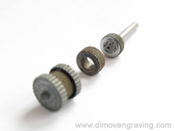

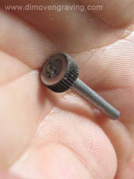

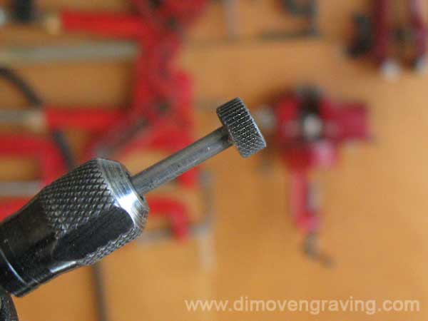

dimovengraving
Ух, как-то знакомо ![]() Спасибо zmeya Публикация в моего блога сделал для захват узкого 1.8 мм щихеля, но действительно может пригодиться для любую мелкость Евгени __________  |

7-11-2014 09:19
dimovengraving
7-11-2014 15:34
zmeya
хм, действительно.. должны быть довольно устойчивы к истиранию..
7-11-2014 20:35
аллигатор1486
Ещё как устойчивы))
Латунь грызут на рас.  |
