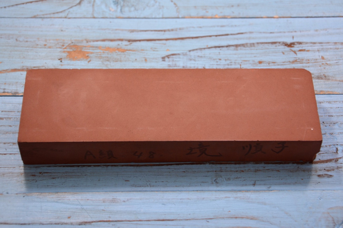

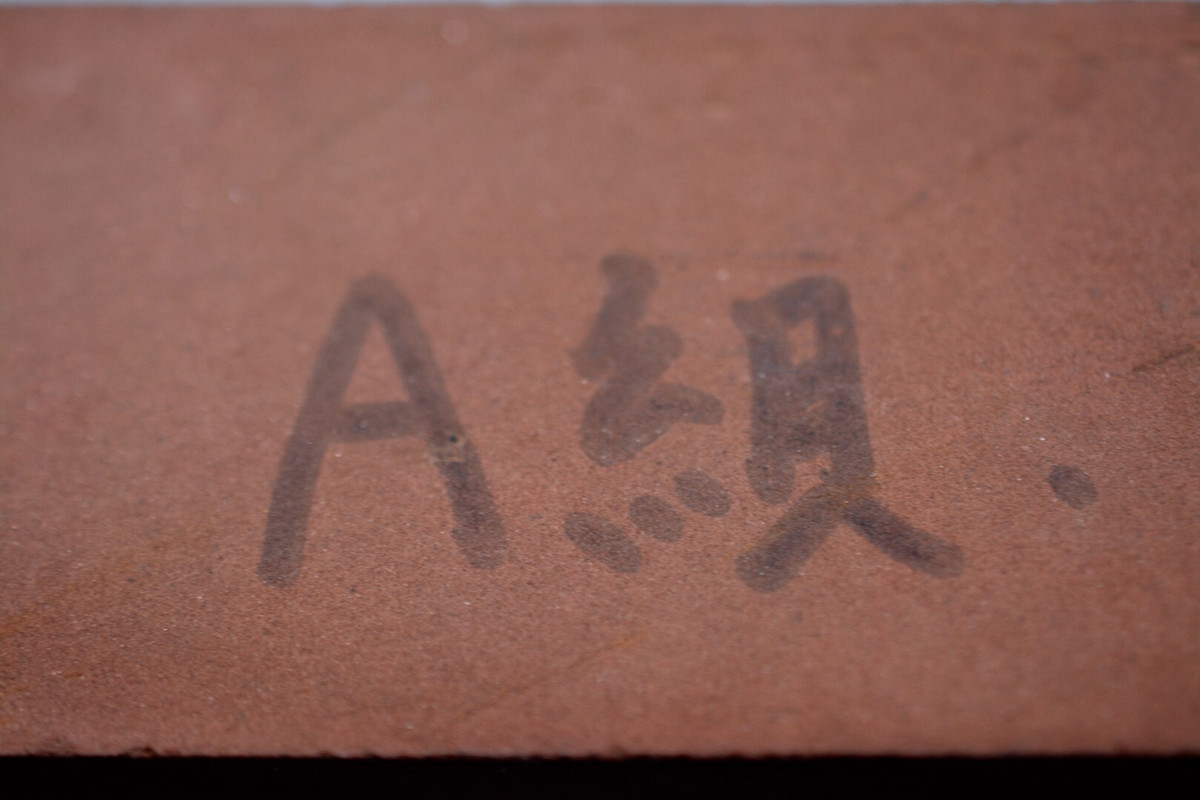

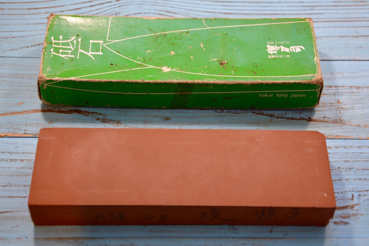

Roman131 08-05-2019 14:26
Прошу совета у ветеранов - Эшер или нет. Что можно сказать по фоткам?
Спасибо!!!
click for enlarge 1280 X 960  93.8 Kb
click for enlarge 960 X 1280  79.7 Kb
apologet77 08-05-2019 22:17
Изначально написано Roman131:
Спасибо!!!
На мой взгляд, данный сланец эшером не является. Слурики такого размера в комплекте с эшерами не поставлялись - слишком велики. Для примера можно посмотреть фото эшеров в интернете.
Значит, это значительно более дешевый, чем эшер, камень.
С уважением, Андрей.

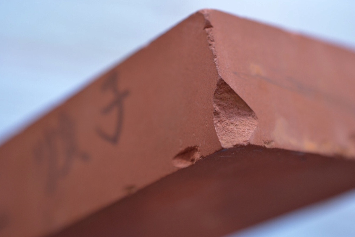

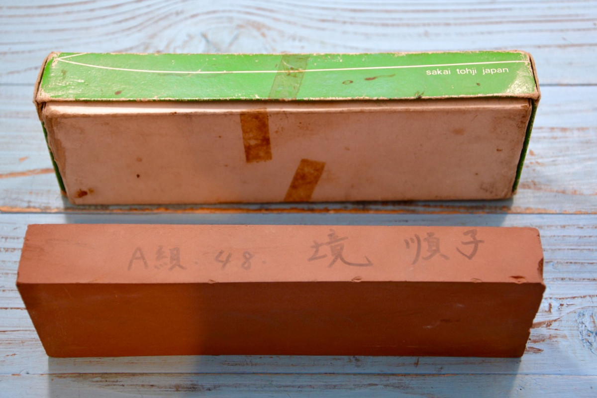

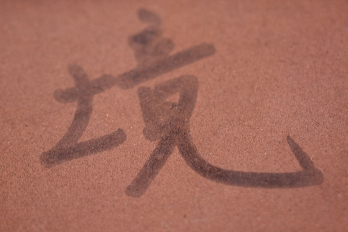

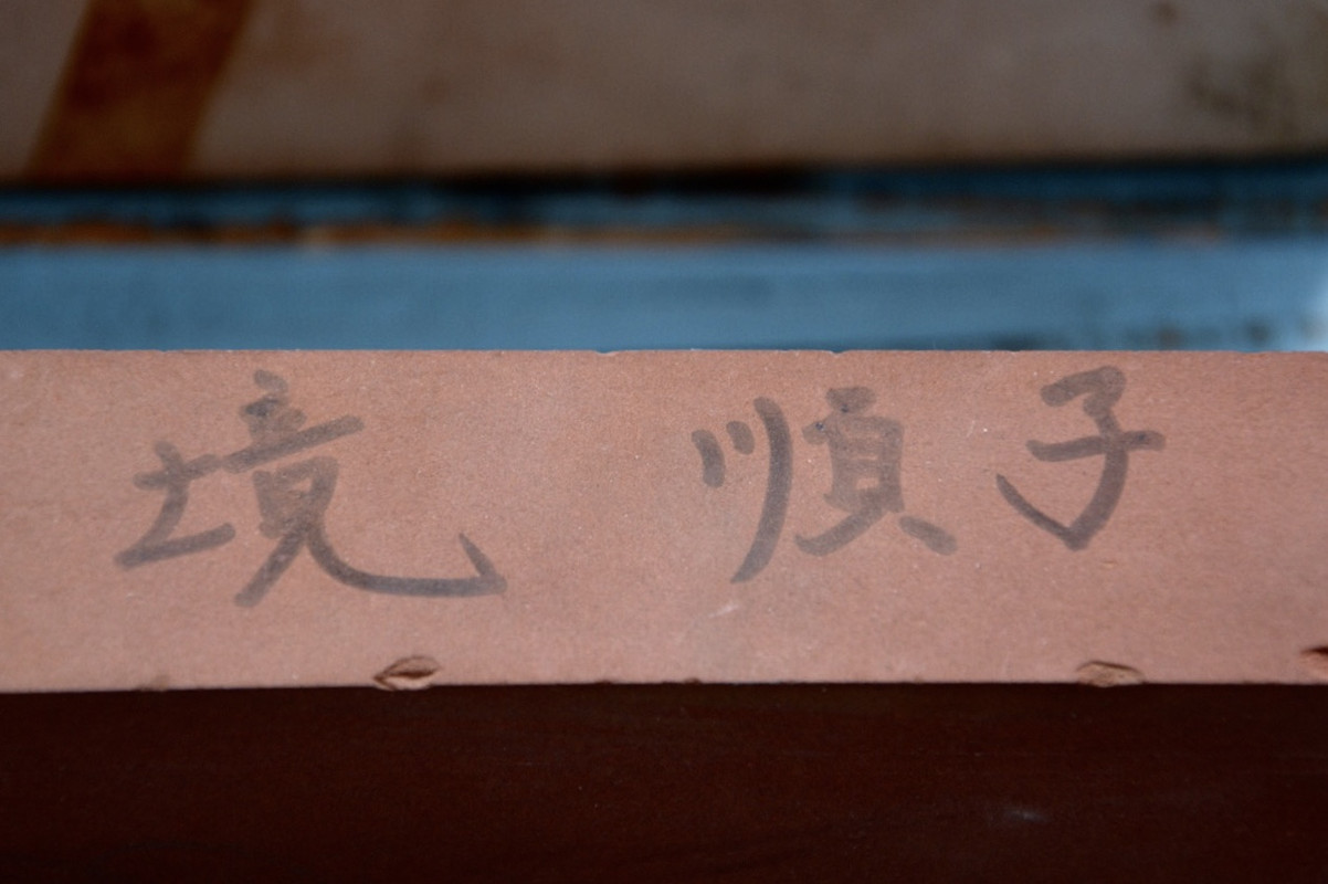

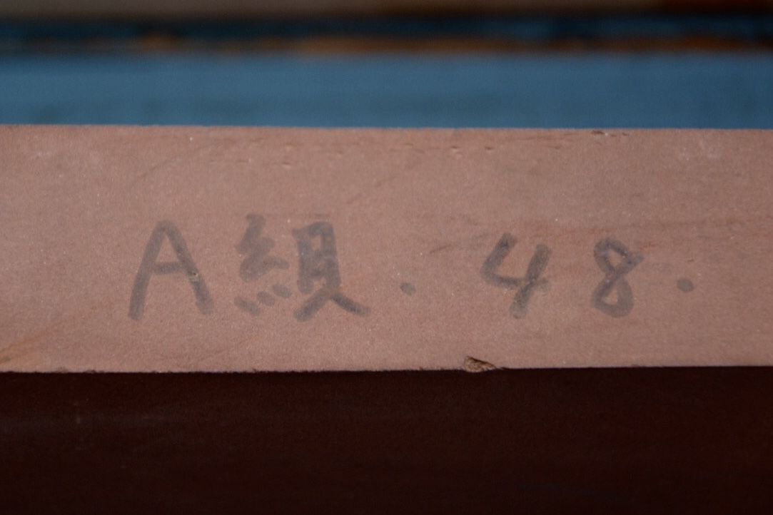

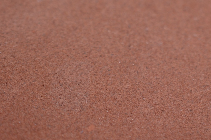

boris65 08-09-2019 15:11
Уважаемое собрание помогите пожалуйста определить камень. Покупал лет 10 назад на ВДНХ. Был запакован в пленку,был вложен листок с иероглифами,который потерялся. Никаких опознавательных знаков на самом камне нет и небыли. К подставке приклеен. Заранее спасибо всем за помощь!!!
click for enlarge 1280 X 960  90.4 Kb
click for enlarge 960 X 1280  89.6 Kb
click for enlarge 1280 X 960 114.3 Kb
SolosOhotnik 08-09-2019 16:48
На навиву 400 похож
Евгений_Е 08-09-2019 17:12
Originally posted by SolosOhotnik:
На навиву 400 похож
Согласен, по цвету сразу напоминает наниву, но подставка в стиле суехиро, у них подобные коробочки с ножками.
/Alex Last/
boris65 08-09-2019 18:54
Спасибо большое!!! Все разъяснилось.

Что касаемо цвета суспензии, он может быть от практически белого до практически розового и разных оттенков жёлтого.
Например, про тот же слой La Veinette написано у Henk Bos, что "Суспензия имеет кремообразный желтый цвет"
Вот по ссылке есть переведённый фрагмент с фотопримерами:
http://zatochiklinok.ru/1-2/na...elgijskij-kamen
Мне попадались, кстати, дающие откровенно жёлтую суспензию, при том что явно это были не La Veinette))
Кроме того, старые довольно мягкие бельгийцы даже замасленные, иной раз дают активно суспензию, и сколько в ней этого масла и какой оно даёт окрас - хороший вопрос.
Вспомним ещё 18-го века упоминание в книге Жана Жака Перре о применении бельгийцев с ореховым маслом.
Кстати, макроснимки поверхности тоже говорят о том, что это бельгиец.
Я не берусь утверждать на 100% что это именно так, но очень похоже на некоторые очень старые. Причём больше, чем на что бы то ни было ещё.
SolosOhotnik 13-10-2019 01:35
Возможно действительно сильно пропитан маслом, из-за этого такой цвет. Но все-равно странный камень. Хотелось бы его протестировать.
