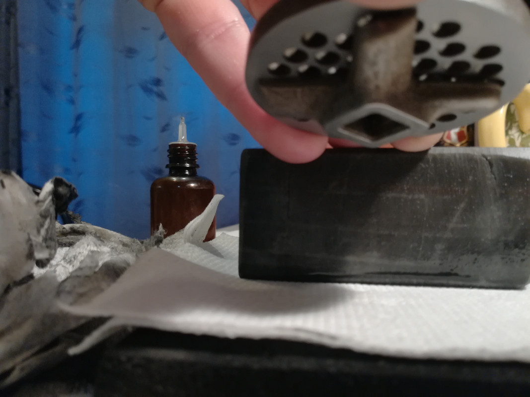

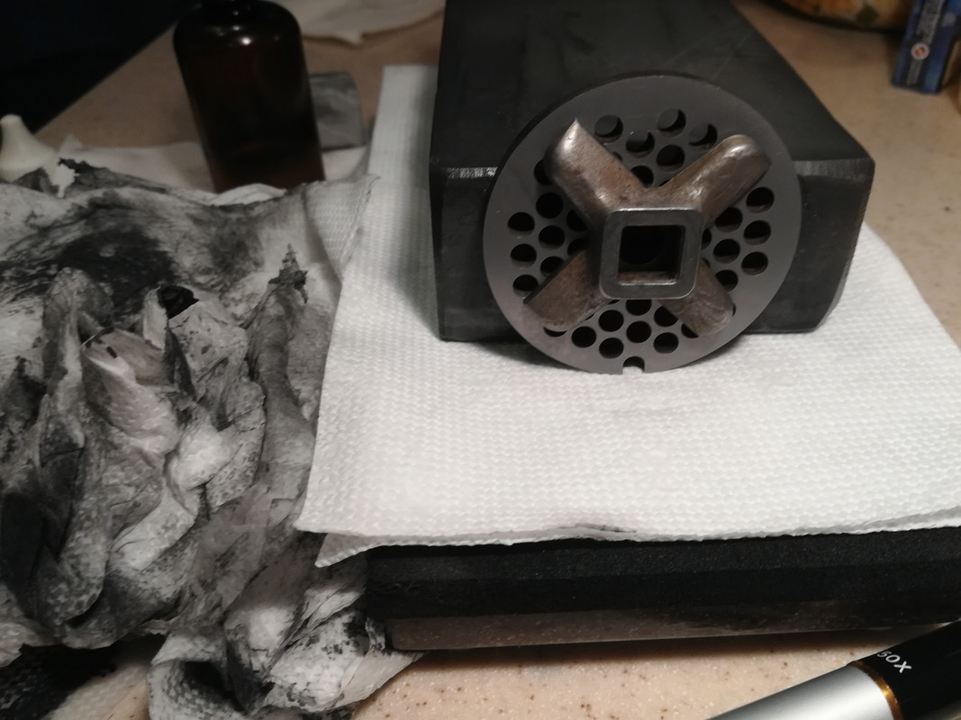

А нож и сетку для мясорубки мне в последнее время нравится затачивать на левантийском камне, или критском. Названия разные но камень один.
Это как оффтопик, но просто для информации.

Вы упоминали в этой теме про заточку сетки и ножа мясорубки.
Не уверен что у меня получилось всё идеально, но полученный результат меня удовлетворяет. Новый натуральный камень, выровненный сегодня на притире 11, 4 мм. толщиной. Синтетики я давно не использую для заточки сетки и ножа, это к слову.
Как объяснить то что на фото, я не знаю, знаю только что с выработанной сеткой и тупым ножом такого не получится.
Даже если основание под притиром не идеальное, то прогнуть его камнем чуть менее чем сам притир не получится, сколько сил не прикладывай. Нет, с дури конечно наверное можно, но зачем.
Emiliokazanova 24-10-2020 21:56
Изначально написано yemz:
Заранее извиняюсь за оффтопик.
http://masters.donntu.org/2014...y/article11.htm
yemz 24-10-2020 23:06
Не всё понял, но тем не менее.
